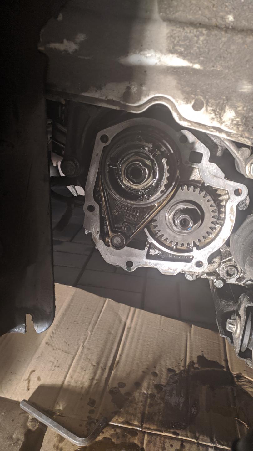

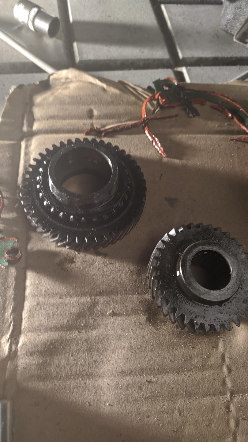

Sem 99 Posted December 24, 2019 (edited) Pozdrav svima! Pošto sam postavljao pitanja vezano za turbo i TNG, pomislio sam da bi bio red da predstavim svoj auto.. Punto je 2009 t-jet ima ugrađen TNG 142000 km na satu, mada je to najverovatnije vraćano s'obzirom da sam na poklopcu zupčastog našao servis 113000km u 2013 :-) Auto je kupljen sa 17icama koje sam zamenio na 16 zbog udobnosti Abarth nalepnicama (mator sam za to :-)) i crnom folijom na krovu; pozadi su svetla sa Evo Gp; Pirke izduv; napred je imao xenon projektore ali sam zamenio na standard-nije mi se svidelo. Ja sam do sada još dodao remap na oko 140 ks i uradio sledeće: fabričko kućište filtera je prošireno za bolji protok; ugradio elektroniku za podešavanje jačine serva; i nedavno ugradio 5. brzinu iz Gp 1.3 jtdm da bi obrtaji pali pri vožnji na autoputu. Verovatno će se lista proširivati pošto volim da čačkam po autima... :-) Edited December 25, 2019 by neshaoct formatiranje 10 neshtry, silenci, BGMilos and 7 others reacted to this Quote Share this post Link to post Share on other sites

Sem 99 Posted December 24, 2019 On 12/24/2019 at 5:38 AM, MS PK said: Super! Kolika je razlika sa 5-om od dizela? Do sada se motor na 120 km/h vrteo na oko 3400 obrtaja, sada je to oko 3000. Trenutna potrošnja spala na oko 6,5l. On 12/24/2019 at 8:19 AM, ISV_01 said: Zanimljivo, da li si menjao 'sinhron' samo u menjacu ili neki drugi vid prepravke? Lepa puntara, posebno sa nadogradjenim EVO svetlima. Promenio sam samo par zupčanika. Čak je i sinhron prsten ostao isti. Pošto je 5. par zupčanika u c510 menjaču na samom kraju snopa izvan kućišta samo je potrebno skinuti poklopac sa strane točka. Najteže je ustvari bilo nabaviti povoljno samo zpčanike. 2 2 horvat, BGMilos, ISV_01 and 1 other reacted to this Quote Share this post Link to post Share on other sites

Ivan 22216 Posted December 24, 2019 (edited) Pretpostavljam da si kombinovao sa menjacem sa 1.3 75, posto su oba C510.5 ? Interesantno je da su na ova dva menjaca prenosni odnosi bukvalno identicni za sve brzine, a samo je ta 5. duza kod dizela (ako se dobro secam razlika je nekih 0.07, a u poredjenju npr. sa 6. brzinom na M20 i M32 menjacima skoro 0.2). 4 hours ago, Sem said: Do sada se motor na 120 km/h vrteo na oko 3400 obrtaja, sada je to oko 3000. Ne znam zasto su ga fabricki ostavili sa tako kratkom 5. brzinom, kada vec nisu dodali 6. za cruise. Takodje turbo-benzina kod mene, po cajgerima se recimo na tih 120 km/h (ili realnih 114 km/h po GPS) vrti na samo 2500 rpm. Sto me je bas iznenadilo za benzinca, a po boardu mu je tada trenutna potrosnja smesnih 5,8 l. Naravno, tek u Ic bas i ne verujem , ali deluje da je tu negde, jer je pun auto do Istanbula i nazad (uglavnom autoput, a u Bugarskoj je ogranicenje 140 km/h) - sa sve cekanjem na granicama i malo svrckanja po Stambolu, po cepu bio na tacno 6.43l . Da ne off-ujem dalje oko menjaca i potrosnje - bas lepa Puntara. Mislim da si prvi za koga sam cuo da je projektore zamenio reflektorima . PS: Gde je slikana zadnja fotka? Edited December 24, 2019 by Ivan Quote Share this post Link to post Share on other sites
Sem 99 Posted December 24, 2019 (edited) Ne znam tačno iz kog su 1.3, kupio sam samo brzine menjač je vec bio rasklopljen. Na osnovu postova tu na Forumu o prenosima čini mi se da ima malo razlike i u finalnom prenosu ali ne mnogo. Pretpostavljam da je namenjen za grad ali i tada ne škodi duža brzina za cruise. Razmatrao sam opciju ugradnje M20 ili M32 ali bi to bio dosta skuplji i komplikovaniji poduhvat. Ustvari mi je smetao ton xenona, koliko god su napredovali aftermarket xneoni nisu kao fabrika.. a žuta svetlost halogenki mi manje umara oči. Izgleda da sam osetljiv na te stvari :-) Slika je iz Sarajeva. Edited December 24, 2019 by Ivan Ne citiraj prethodni post ;) Quote Share this post Link to post Share on other sites

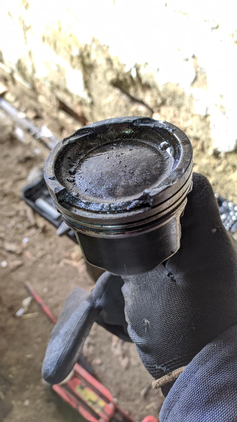

Sem 99 Posted February 5, 2020 Doživeo prvi veći kvar sa GP. Svećica u 3. Cilindru je izgubila vrh zahvaljujući prevelikom pritisku i temperaturi. Komad se najverovatnije zaglavio pod usisni ventil koji je posle imao bliski susret sa klipom Nakon detaljnog pregleda logova zaključak je da je kombinacija lošijeg gasa prevelikog pretpaljenja i spore reakcije gasnih dizni dovelo do momentalne detonacije. Quote Share this post Link to post Share on other sites
MS PK 8308 Posted February 5, 2020 E jbg. Jesi li nasao drugi klip? 1 Sem reacted to this Quote Share this post Link to post Share on other sites
Sem 99 Posted February 5, 2020 Jesam, stavio nov original. Motor inače prilično dobro deluje unutra. Jedino su sicevi ventila bili malo potrošeni ali je sada i to sređeno Quote Share this post Link to post Share on other sites
ISV_01 4795 Posted February 5, 2020 Dobro si prošao, moglo je biti dosta problematičnije. Jesu li ventili preživeli bliski susret ? 1 Sem reacted to this Quote Share this post Link to post Share on other sites
Sem 99 Posted February 5, 2020 36 minutes ago, ISV_01 said: Dobro si prošao, moglo je biti dosta problematičnije. Jesu li ventili preživeli bliski susret ? Da imao sam sreće. Hilzne su prošle neoštećene. 1 klip 4 ventila nova, kompletna obrada glave set zaptivača. Moglo je biti mnogo gore :-) Quote Share this post Link to post Share on other sites
