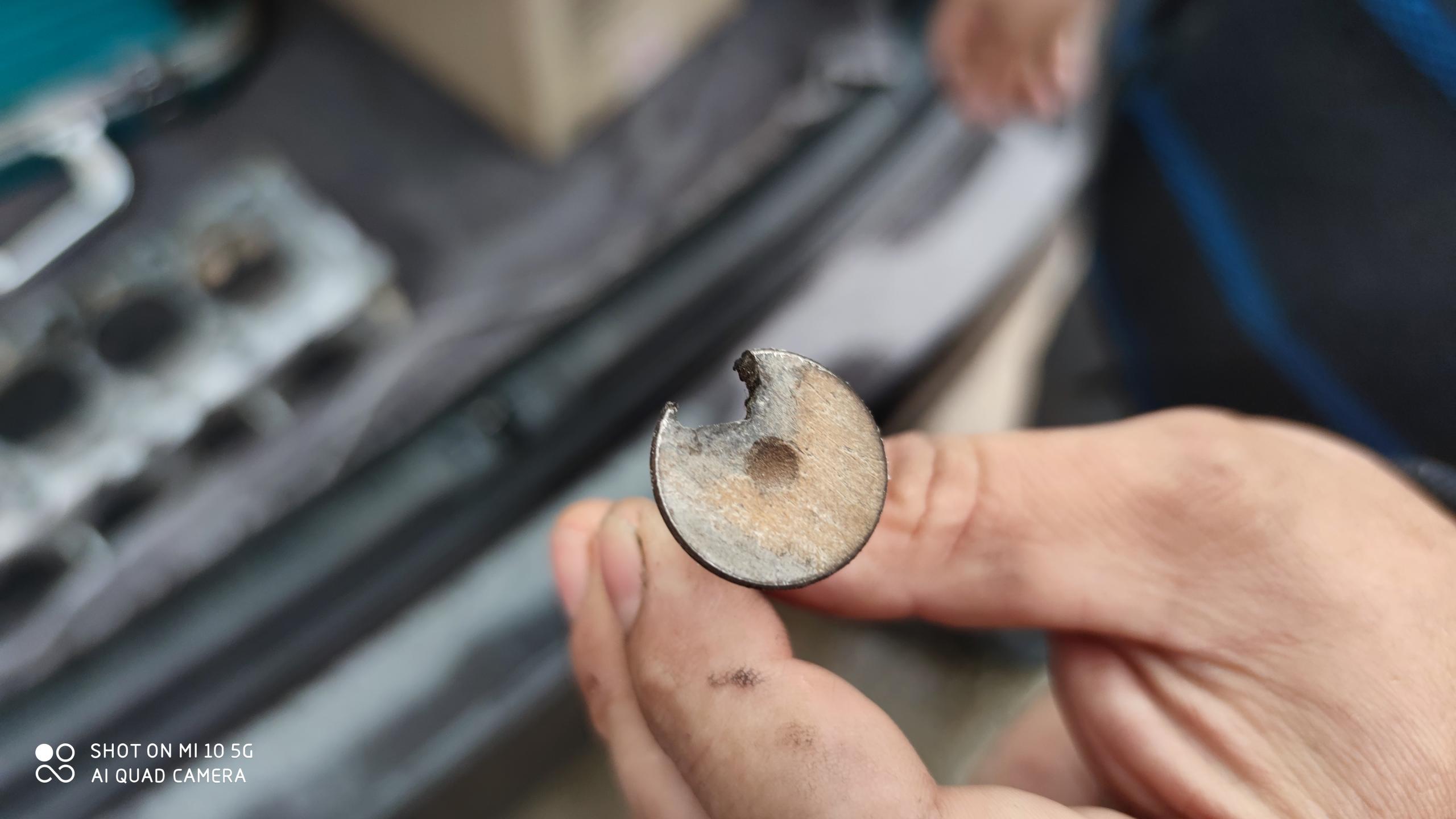

Branislav 722 Posted December 10, 2020 Au kakav rolerkoster sa plinom i ja sam radio glavu izgoreo mi ventil na puntu, ostatak motora deluje bas dobro, plin je oduvek bio tabu tema tako da... Evo slika za mazohiste 3 horvat, shuxx and Sem reacted to this Quote Share this post Link to post Share on other sites

Sem 99 Posted December 11, 2020 2 hours ago, Branislav said: Ah taj Bobo, pa horvat vidis da zna da radi remap covek a ti odustao... Da, da Bobo je radio mapu tj. Samo snimio u ECU a sama mapa je od nekog italianskog tunera. Horvat je imao loše iskustvo sa euro 5 mapom. Na mom euro 4 mapa je dobra. Ali uz napomenu da je vl37 jako preforsiran da bi se dobilo 140-150 ks. 15 hours ago, Branislav said: Au kakav rolerkoster sa plinom i ja sam radio glavu izgoreo mi ventil na puntu, ostatak motora deluje bas dobro, plin je oduvek bio tabu tema tako da... Evo slika za mazohiste Koji je gasni ecu se koristi? 1 horvat reacted to this Quote Share this post Link to post Share on other sites

Branislav 722 Posted December 11, 2020 1 hour ago, Sem said: Da, da Bobo je radio mapu tj. Samo snimio u ECU a sama mapa je od nekog italianskog tunera. Horvat je imao loše iskustvo sa euro 5 mapom. Na mom euro 4 mapa je dobra. Ali uz napomenu da je vl37 jako preforsiran da bi se dobilo 140-150 ks. Koji je gasni ecu se koristi? Stag 4 qbox 1 Sem reacted to this Quote Share this post Link to post Share on other sites

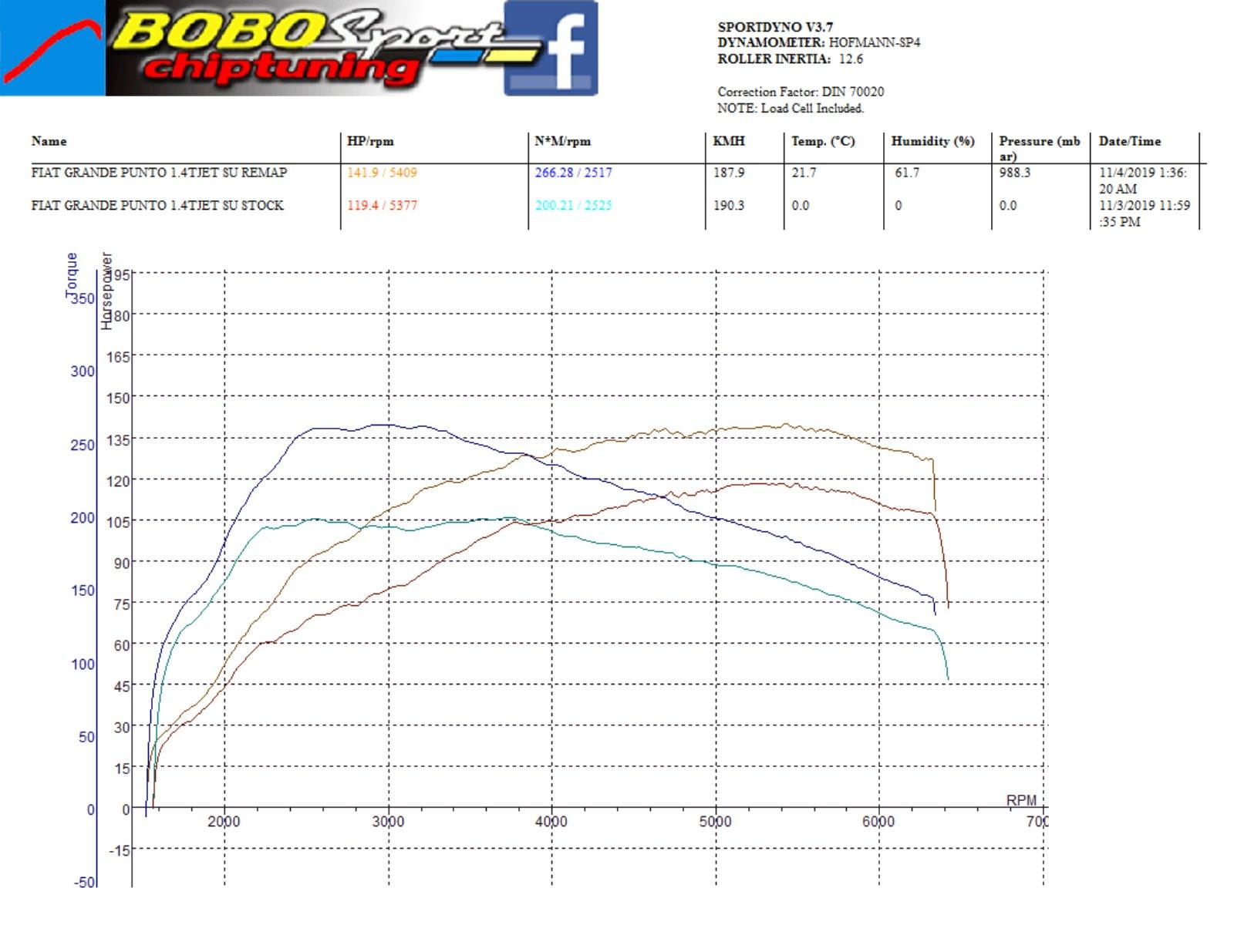

Branislav 722 Posted December 11, 2020 Ispade velika nauka plin na tjetu isto kao i remapiranje istog, def se vidi uticaj jako malog broja ovog motora u prodaji i samoj tjunerskoj zainteresovanosti za njega, reci mi ta Bobo mapa od tog Italijana da li lepo optimizuje rad turba? Koji mu je peak boost? Posto je vl36? Koliko nm si izvukao i na koliko obrtaja? Da li je na 3 soma kao kod abarta ili nize? Quote Share this post Link to post Share on other sites
Sem 99 Posted December 12, 2020 2 hours ago, Branislav said: Ispade velika nauka plin na tjetu isto kao i remapiranje istog, def se vidi uticaj jako malog broja ovog motora u prodaji i samoj tjunerskoj zainteresovanosti za njega, reci mi ta Bobo mapa od tog Italijana da li lepo optimizuje rad turba? Koji mu je peak boost? Posto je vl36? Koliko nm si izvukao i na koliko obrtaja? Da li je na 3 soma kao kod abarta ili nize? Plin po meni oduvek ima taj osnovni problem da motor nije konstruisan za njega. U malim turbo motorima tipa t-jet temperature pre turba su već velike na benzinu. Kada dođe na to plin sa mnogo svojih varijabila, lako mogu da se pregaze gornje granice. Nisam vozio ni jedan t-jet sa drugim remapom pa ne mogu uporediti.. Kada je bio mapiran moj je prebacivao boost i do 1.5 bar pa i preko.. ispostavilo se da wg aktuator nije bio najbolji.. Sa drugim aktuatorom se auto ok vozio za moj stil.. opet nije sigurno da bi svima odgovaralo.. Trenutno imam Vl36 sa billet kompresorom i jako sam zadovoljan. Mapa i dalje ista, ima dovoljno goriva ne baca greške. Ne znam cifre, još nisam ni napravio log punog gasa. Samo malko tromiji od vl37 a do 6000 drži snagu 1 horvat reacted to this Quote Share this post Link to post Share on other sites
Branislav 722 Posted December 12, 2020 (edited) Ocekivano da je tromiji malo od vl37, nisi mi rekao koliko nm si dobio sa tom mapom kod Bobe? Def vl37 nije turbo za velike domete, da ne kazem nikakve domete Edited December 12, 2020 by horvat nepotreban citat prethodnog posta 1 Sem reacted to this Quote Share this post Link to post Share on other sites
Sem 99 Posted December 12, 2020 (edited) 1 hour ago, Branislav said: Ocekivano da je tromiji malo od vl37, nisi mi rekao koliko nm si dobio sa tom mapom kod Bobe? Def vl37 nije turbo za velike domete, da ne kazem nikakve domete Vl37 lako može da se siluje do smrti sa bilo kojom mapom, mislim da je to glavni razlog zašto se tuneri udaljavaju od t-jet. Oko 260 NM 1,5 bar Edited December 12, 2020 by Sem Quote Share this post Link to post Share on other sites
Branislav 722 Posted December 12, 2020 6 hours ago, Sem said: Vl37 lako može da se siluje do smrti sa bilo kojom mapom, mislim da je to glavni razlog zašto se tuneri udaljavaju od t-jet. Oko 260 NM 1,5 bar Da ali ovo je dijagram sa 120ks na 140ks, a sad sa 170? Quote Share this post Link to post Share on other sites
Sem 99 Posted December 12, 2020 (edited) 1 hour ago, Branislav said: Da ali ovo je dijagram sa 120ks na 140ks, a sad sa 170? Ovo je dijagram sa vl37 kada je auto full stock samo remapiran. Od tada mapa nije menjana. Neko vreme je imao bregaste od NA i vl36, tada je bio najsnažniji ali nije izmereno pa ne mogu da kažem cifru. To je bilo ok ali sam se malo i cimao jer paljenje nije optimalno sa tim bregastama. Kada je crkao polovni Vl 36 vratio sam stock bregaste i Vl 37. Od nedavno je blago portovani Vl36 na njemu ali su ostale fabričke bregaste. Cilj mi sada nije max snaga nego što bolji spool sa Vl36. Opet ni ova zadnja konfiguracija nije bila na valjcima pa nemam podatak za HP. Mogu samo reći da drži snagu do 6000 rpm pa i dalje. Edited December 12, 2020 by Sem 1 Branislav reacted to this Quote Share this post Link to post Share on other sites
