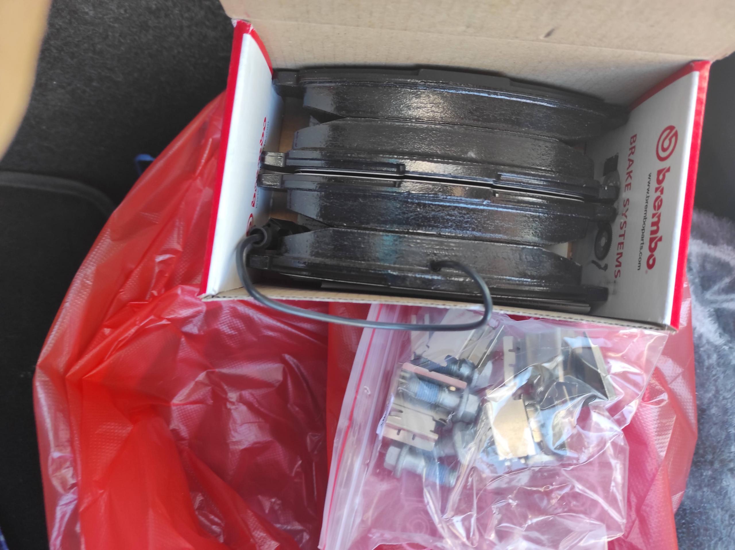

Sem 99 Posted October 23, 2022 Menjao sam pločice napred, stavio Brembo pa sam mislio da podelim iskustvo. Auto je imao nove kočnice na sve 4 kada sam ga kupio. Textar pločice "no name" diskovi. Nakon godinu dana i malo oštrije vožnje po planinama osetno su slabije grizle i prednje počele škripati. Krajem leta su se konačno potrošile te Textar, pa sam odlučio preći na Brembo pločice, diskovi ostali isti samo sravnio strugar. Zadnje su i dalje Textar, nisam dirao jer jako malo rade pa se sporo i troše. U pakovanju sam dobio i nove šarafe i limove što nije neophodno ali je vrlo korisno. Prešao sam oko 3000 km sa Brembo i zadovoljan sam. Nije samo zato što je marka pa '"mora biti bolje". Odlučnije grizu- to je onaj prvi osećaj kada krenem da pritiskam pedalu. Pre je prošao tren u slabijem kočenju pa zatim bi kočio redovno. Sada je to nestalo. Pedala tvrđa i nema škripanja ni nakon vijanja po Transfagarasanu (put preko planine u Rumuniji dobro poznat motorašima). Video sa Transfagarasana: https://photos.app.goo.gl/yYp9R1EFwmni43xm9 3 horvat, Reacher Gilt and neshaoct reacted to this Quote Share this post Link to post Share on other sites

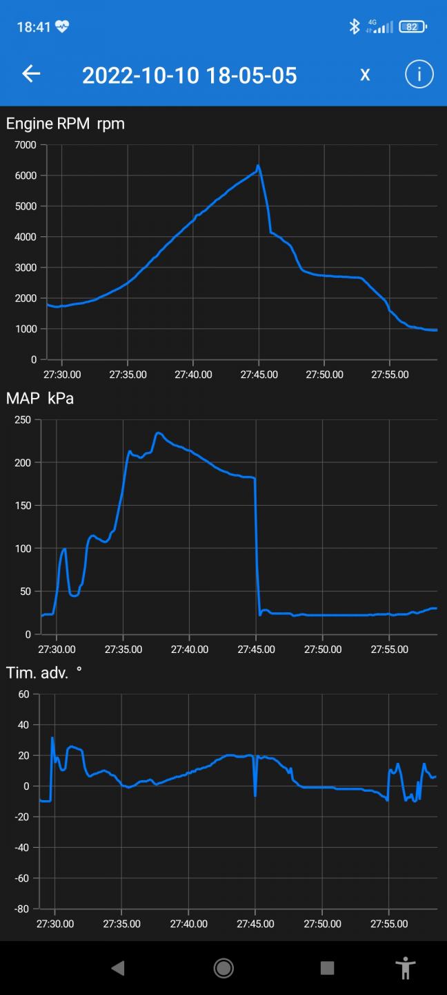

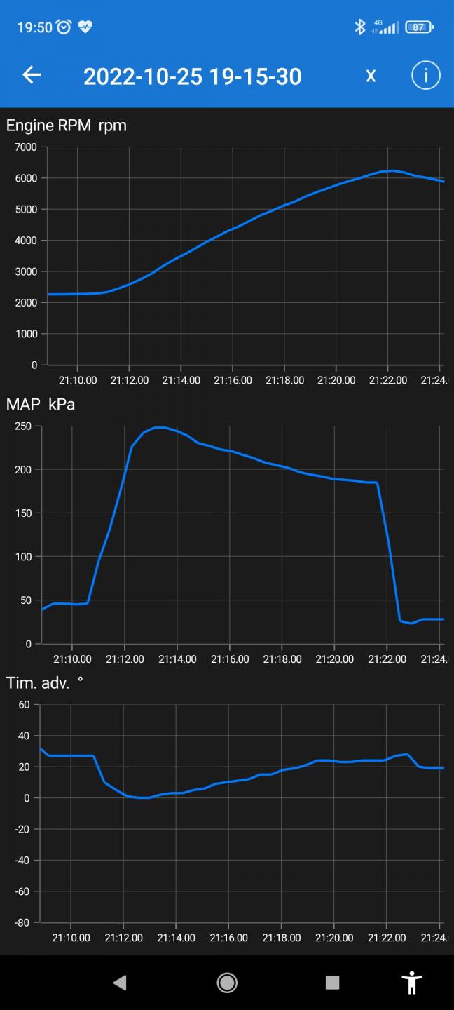

Sem 99 Posted October 25, 2022 Imao sam problema sa otpuštanjem matica na izduvnoj grani, izgleda da je to konačno rešeno. Uradio log u 3. Brzini. Gornja slika sa dobrom granom donja sa labavom. 5 neshaoct, Mijailović P., MS PK and 2 others reacted to this Quote Share this post Link to post Share on other sites

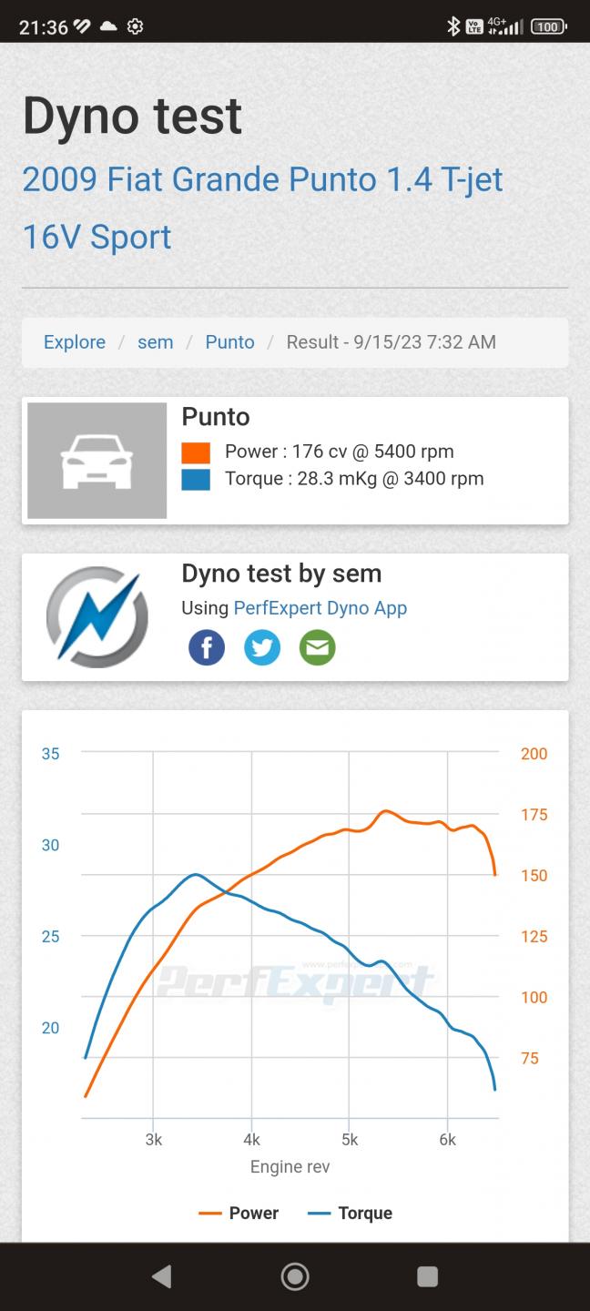

Sem 99 Posted September 15, 2023 Evo trenutno stanje (snaga) Puntare na plin 3 Branislav, BaneAK74 and MS PK reacted to this Quote Share this post Link to post Share on other sites
