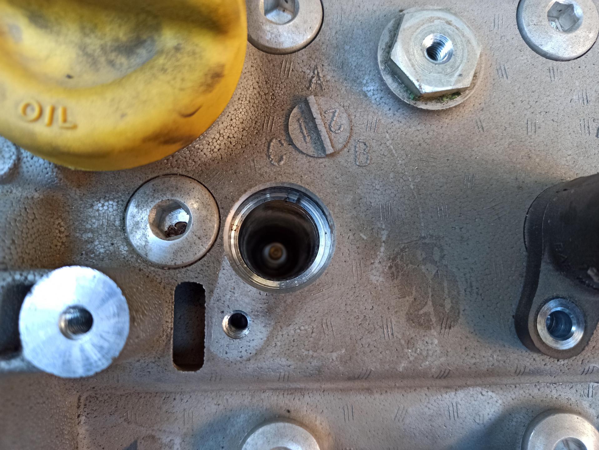

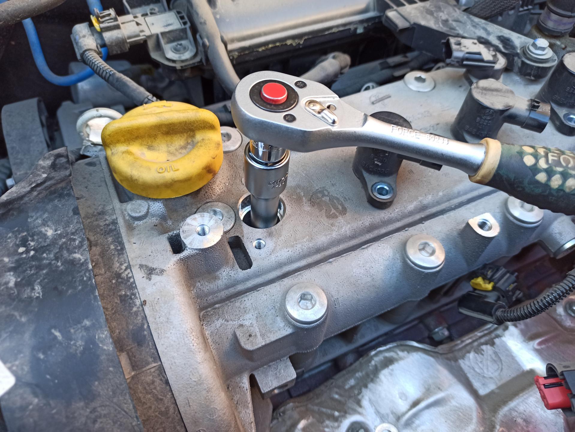

sasa000 21 Posted December 15, 2019 On 6/10/2019 at 6:24 PM, Drasko bgd said: Odvrni dva srafa m6 sa obe strane i maticu m6 sto drži usis filtera na desnom kraku sasije, otkaci selnu na crevu za klapnu gasa,posle samo povici celo kuciste filtera na gore,pozadi se drži samo na gumi.Kad sklonis filter videces 4 bobine,odvrni sraf m8 i masu m6,oizvuci zabicu sa desne strane nosača dzekova,onda otkaci sva 4 dzeka sa bobina i istovremeno izvući dzekove,odvrnes m6 srafove sa bobina ivuces napolje i eto svecica.Svecice se stežu na 18Nm! Ako smem da probam da dopunim ovo uputstvo jer sam na osnovu njega i ja krenuo u zamenu svećica sam, iako nemam pojma, pa da se zahvalim i probam da dopunim slikama, da bude jasnije. Moj auto je dosao na nekih 27.500 km, svakako sam menjao ulje i filtere pa reko ajd da probam i svećice, pa mozda nekom pomogne. Ako je promasena tema nek neko prebaci od admina gde treba. Za ovu operaciju vam treba gedora 8mm, 10mm, 17mm, 16mm za svećice, šrafciger ravan, neka klešta (za vraćanje obujmice usisnog creva) i naravno svećice NGK DCPR7E-N-10 Kao sto Drasko reče odvrnu se dva šrafa sto drže kućište filtera vazduha, moj auto je iz 2017 pa nazad na kućištu nema šraf nego sam samo zatekao gumu koja drži kućište, bukvalno se celo kućište samo malo snažnije povuče na gore i to je to pre toga naravno treba skinuti šelnu od ovog velikog creva usisa sa desne strane kućišta filtera vazduha, jednostavno se samo kao sto je obelezeno na slici uvuče ravan šrafciger gde je obelezeno i blago se taj jezičak gurne na gore dok šelna ne otpusti (slike su dosta velikog formata pa se nadam da možete uveličati da detaljnije vidite) ovo crevo dovoda vazduha koje ulazi sa leve strane kućišta filtera vazduha se skida najlakse, pritisne se blago na dole kako je oznaceno na slici i izvuče se, jedino što je jako dugačko pa to radite na kraju, nema mesta gde da se izvuče, tako da celo kućište kad oslobodite i povučete ga na desno, ono će samo ispasti E sad možete da vidite ono o čemu je Draško pričao, 4 bobine koje drži svaku po jedan šraf, masa i džekovi,odvrnete masu, bobine i sraf koji je 17mm obeležen žutom crtom koji drži celu tu šinu ostaje vam jos neka žabica/držač sa desne strane bloka motora, jednostavno sa šrafcigerom samo ga podvučete i na gore malo sile i ispada ostaju još džekovi, ovaj gornji se skida tako sto se pritisne ova crna žabica od gore, žuti deo se malo povuče napolje, kolko sam skontao to je kao neki osigurač, potom uz malo cimanja blagog levo desno skine se džekovi sa bobina se oslobode tako što se (bare je tako meni išlo) šrafcigerom ravnim manjim ovaj žuti deo povuče od bobine da izađe tako sve četiri a potom se taj crni deo pritisne i blago levo desno džek se oslobodi, al to polako sva 4 po malo i cela šina će odjednom sići Zaboravih nesto važno možda, pošto niti sam majstor nit se razumem, ja sam ipak zaštitio ovaj usis kada sam ga otkačio sa kućišta,jel kakve sam ja sreće garant bi upalo nešto il ko zna šta, tako da stavice neku jaču kesu i malo gumica ili izolir trake čisto protiv uroka svećice su relativno duboko u motoru pa vam treba produžetak za gedoru 16mm, mora bit gedora za svećice, posto je morate izvući gore, a i kada stavljate novu mora biti u gedori da bi mogli pravilno ušrafiti da ne oštetite navoj il nesto, ja iskreno nisam imao baš za svećicu one imaju neku gumu u sebi ili magnet, iskreno ja sam napravio kupio sam običnu dugačku gedoru 16mm i ubacio sam dva magneta od 10mm (imate u NS u cara dusana neki repro shop) pase ko budali šamar, samo uh učvrstite nekim super lepkom al to sad nije tema, elem lagano su se odvrnule, radite jednu po jednu, kako odvrnete tako odmah ubacujte novu i vraćajte kabel, čisto da motor ostane što kraće otvoren da nesto ne upadne itd kada stavljate novu, mora lagano rukom da se zavrće da ide bez ikakvog jačeg otpora, e sad sto se tice zatezanja, najbolje ko ima taj ključ pa podesi kako je Drasko rekao, al ja nadjoh na netu negde mislim da je na sajtu NGK da se zavrće rukom kolko moze i onda jos nekih 180 stepeni, pa sad... Eto otprilike to je to, posle unazad sve obrnutim redom vraćate, jedino je meni malo muka jer ne znam, šelnu od velikog usisnog creva sam malo teze vratio u leziste ali uspelo je posle malo muke sa špic kleštima pretpostavljam da bi lakse bilo sa onim armiračkim al ih nisam imao, to je to, ovo je samo kao primer nije uputstvo niti treba neko da radi po njemu, za sve sto se desi slomi itd, ja stvarno nisam kriv niti snosim odgovornost. Ako nekom pomognemo ko se ko i ja premisljao dal ce sam dal kod majstora, super, to je i cilj foruma valda da se pomazemo i razmenjujemo misljenja. 10 4 BGMilos, tratra, dach@ and 11 others reacted to this Quote Share this post Link to post Share on other sites
