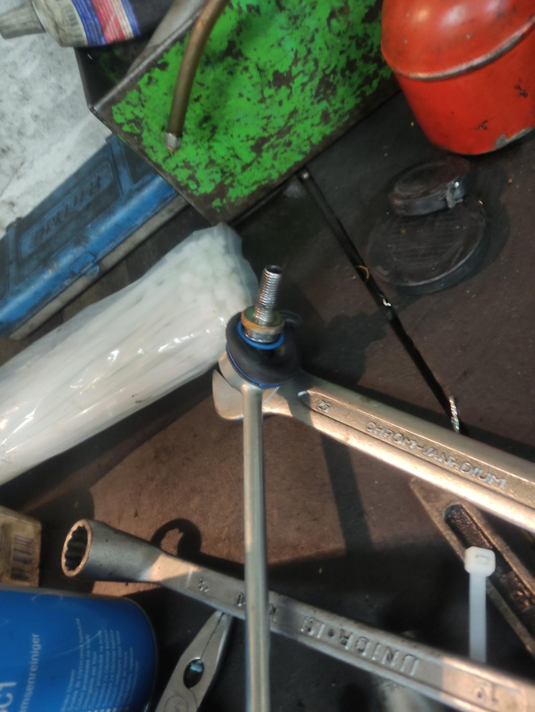

darkman14 6619 Posted November 13, 2021 2 hours ago, Ivan said: rastojanje izmedju gornje ivice viljuske i donje ivice stabilizatora je preko 8 cm, mozda cak i punih 9 cm Meni se čini da sam sad blizu tih nekih dimenzija, tj možda nije 9 cm ali smo na nekih 6 (a možda i više, morao bih premeriti). Pazi i sa Meyle HD je bilo mesta, bilo je jedno 3 cm razlike između stabilizatora i viljuške. Stvar je u tome što to nije dovoljno kad se naleti na udubljenje. Ne vidi se na ovim mojim slikama pravo stanje zbog ugla slikanja. Da li su amortizeri fabrički ili ne, morao bih proveriti (danas sam smetnuo zbog brzine kojom smo menjali stabilizatore). Čini mi se da su i dalje fabrički i da je sve na trapu bilo fabričko. Ajd malo da uhvatim vremena pa ću sve to izmeriti i napisati tamo na temi. 1 1 horvat and Ivan reacted to this Quote Share this post Link to post Share on other sites

YUgisa 2901 Posted November 17, 2021 Preseces, izbacis jedan manji deo, odes kod strugara, narezes navoj, napraviti navojnu cev, dve matice i podesis duzinu, parkiras auto na ravno, namestis stabilizatore da ne natezu balans stanglu i uzivas u cinjenici da si napravio bolje nego fabrika 3 neshtry, darkman14 and horvat reacted to this Quote Share this post Link to post Share on other sites

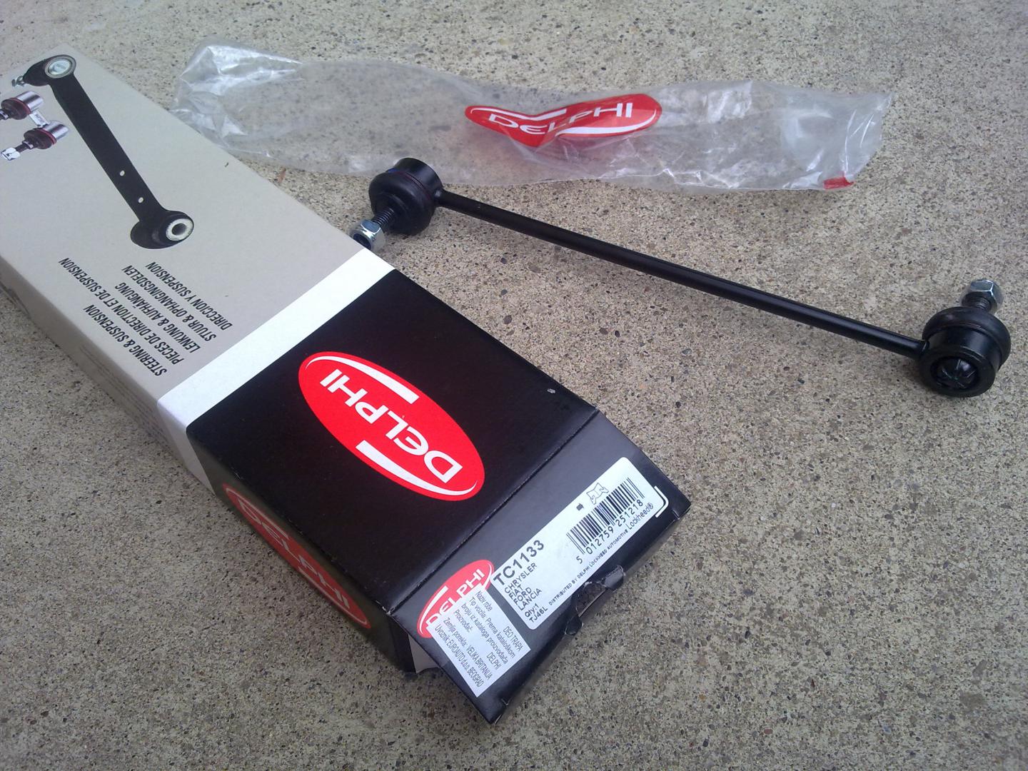

darkman14 6619 Posted November 24, 2021 Sreća pa na post Stilo produkcijama stabilizatori traju daleko više od redovnog servisa... - neko reče. Mislim da ni 30tak km nije izdržao. Krenuo za BG u nedelju i skontao da lupa tamo pre Karlovaca. Da mi nije slava bila, sam bih ga zamenio, ovako reklamirao kod majstora i zamenjeno. Pošto sutra odoh na produženi vikend, malo smo se počastili Jerbo se kriza oseti samo kad se žale ovi što jedu čija seme i kurkumu... Ili kako god... Hleb nije poskupeo, krize nema, može do čepa. Quote Share this post Link to post Share on other sites
Ivan 22259 Posted November 24, 2021 (edited) 1 hour ago, andreja.micovic said: Sreća pa na post Stilo produkcijama stabilizatori traju daleko više od redovnog servisa... - neko reče. Mislim da ni 30tak km nije izdržao. Svasta, bas te nece sa tim stabilizatorima , Delphi bese na kraju? Eto sta i u kom rangu kvaliteta stize sve kod nas. Mada i Delphi sam imao na Stilu, montirao 2017., tacno godinu dana pre prodaje i tako je auto i otisao... Nista losiji od ostalih. Bacih pogled na moju staru temu, recimo Ruville pre njega je na desnoj strani trajao 25.000 km, levi duze posto nije imalo potrebe da bude menjan: On 5/8/2017 at 12:14 PM, Ivan said: - Kad sam vec odvojio vreme, zamenih i desni stabilizator koji je krenuo da dobija luft, za mesec-dva bi totalno prolupao. Prosli put sam zamenio oba u paru, "Ruville", levi se dobro drzi, na desnom je prokuckao donji zglob posle oko 25 000 km. Ovaj put uzeo sam da probam "Delphi" koji mi je preporucilo vise ljudi, trenutno su u Euroautu na snizenju i sa forumskim popustom samo 800 kinti, ako nekom zatreba info: Sa Bravom predjoh skoro 40.000 km, nista na trapu nije jos uvek pipnuto. U Svici je sve menjano OEM delovima i to ocigledno lepo gura i na ovim nasim oranicama. Edited November 24, 2021 by Ivan Quote Share this post Link to post Share on other sites
darkman14 6619 Posted November 24, 2021 @Ivan da delphi. I fabrički su amortizeri, sad sam proverio. Najsmešnije je to da sam više iz dosade promenio stabilizatore. Kao ajd da ne čekam da sami viču. Levi se ponekad čuo klang-klang kad prelazim preko ležećih veoma sporo. I onda ajd da zamenim usput kad je auto kod majstora i kad menjam da menjam oba jer će i desni početi uskoro. I eto zajebancije ni iz čega. Sa ruvile sam bio zadovoljan i ja na marei ali ove delphi majstor nabavljao i tako sam mu se vratio. Ja sam naručio one meyle a kad sam video da ne pašu, on je naručio delphi čisto da ih ima ako ustrebaju Quote Share this post Link to post Share on other sites
Ivan 22259 Posted November 24, 2021 Svasta, stvarno... 5 minutes ago, andreja.micovic said: Najsmešnije je to da sam više iz dosade promenio stabilizatore. Kao ajd da ne čekam da sami viču. @MS PK not approved. 2 alfini0507 and MS PK reacted to this Quote Share this post Link to post Share on other sites

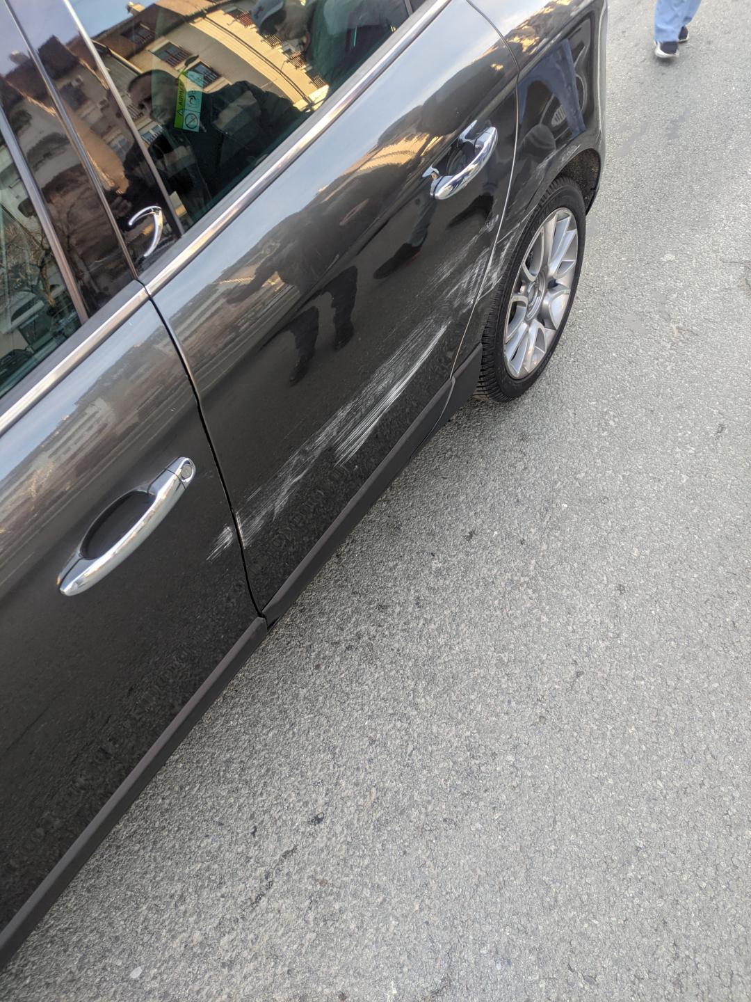

darkman14 6619 Posted January 3, 2022 Evo da ne bude sva gužva kod @Sedla na temi... From Sweden with love... Jbg sa te njihove pozicije, mi sitni se ne vidimo. Dogovorio se sa čovekom, nije toliko velika šteta koliko deluje, taman posle praznika dogovaranje termina pa akcija da sredim do registracije 2 horvat and Sedla reacted to this Quote Share this post Link to post Share on other sites
horvat 7011 Posted January 3, 2022 Plasim se za 2022. ako je ovako pocela Quote Share this post Link to post Share on other sites
Sedla 2887 Posted January 3, 2022 E nazdravlje. Odlično smo počeli. Quote Share this post Link to post Share on other sites
Mijailović P. 3737 Posted January 4, 2022 Neka to bude sva šteta ove godine. 2 PremieRacing and djomla reacted to this Quote Share this post Link to post Share on other sites
darkman14 6619 Posted January 4, 2022 Ma nije mi toliko zbog stete (to je reseno), koliko do toga sto sam bez auto 4-5 dana. mislim, sve je to lim, desava se, bitno da smo svi ok. Ali taman cu pokrpiti i ostale sitne stete/ogrebotine, ulubljenja, kacenja i slicno, kad vec ostajem bez auta. 1 djomla reacted to this Quote Share this post Link to post Share on other sites
