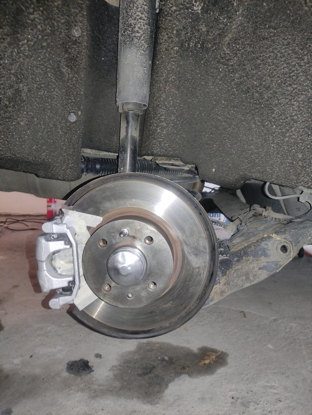

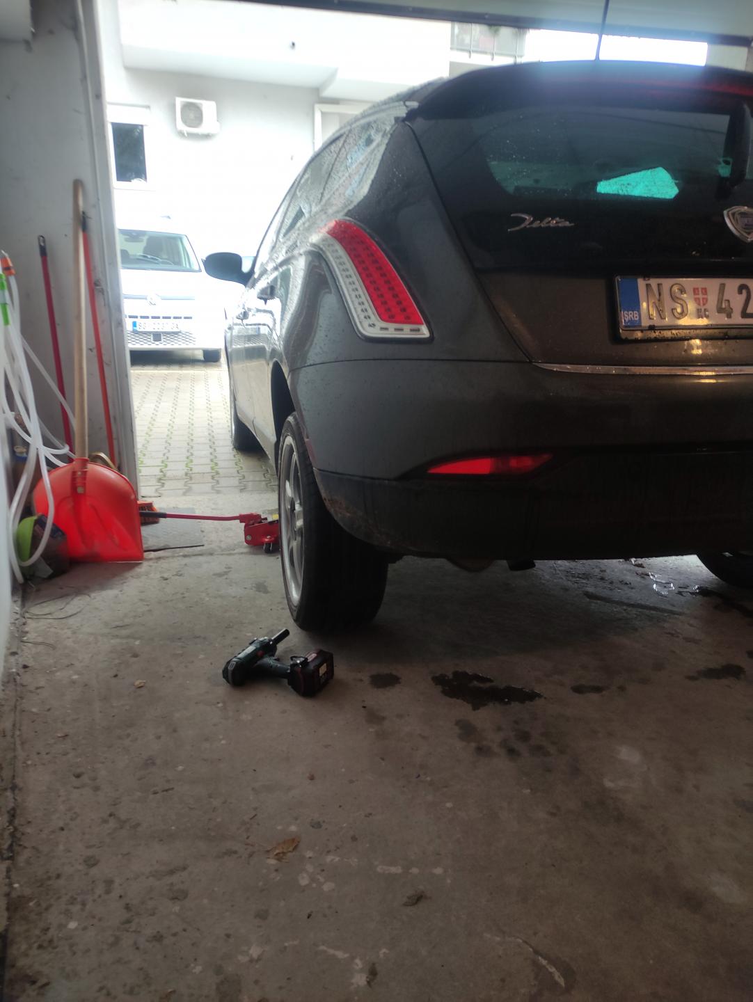

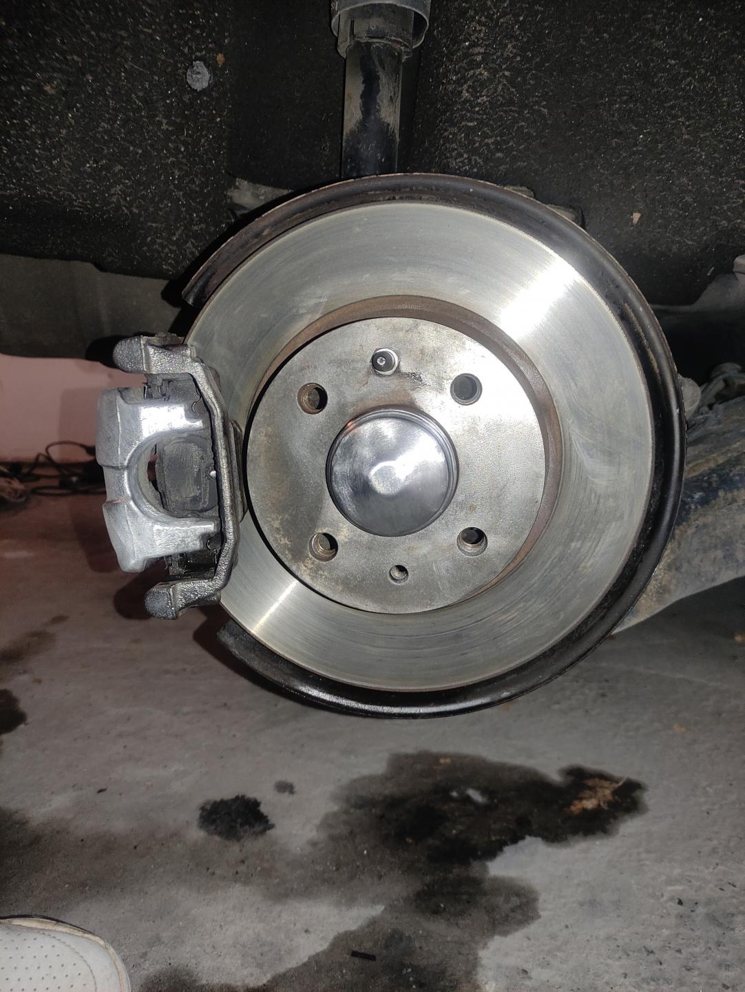

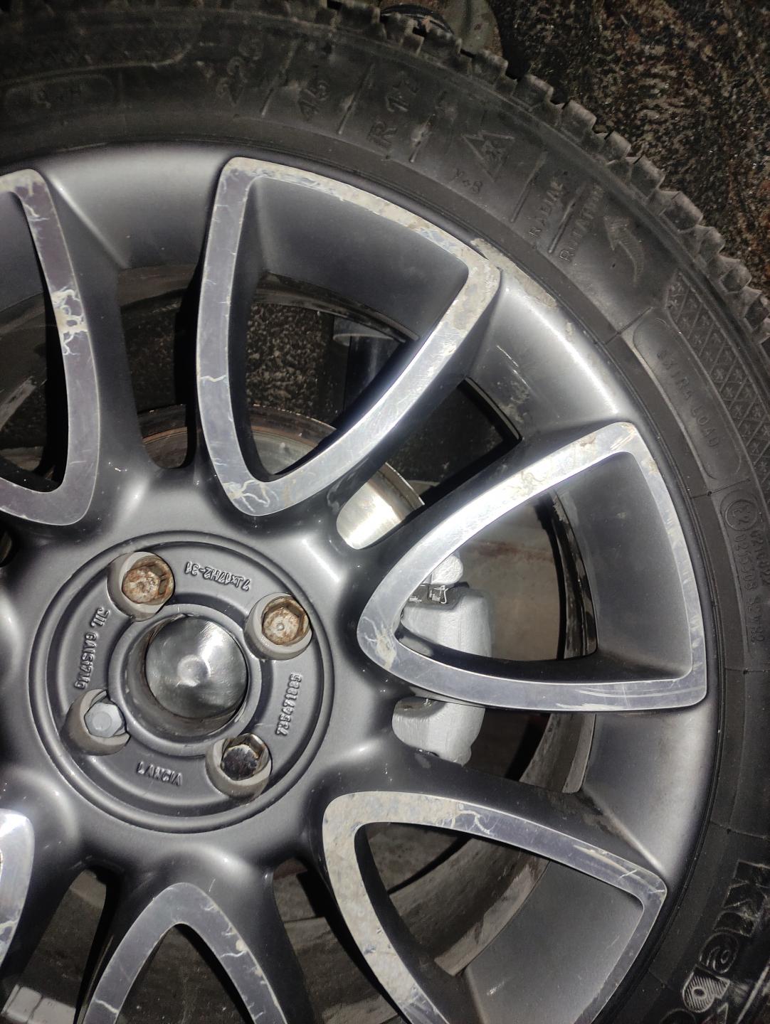

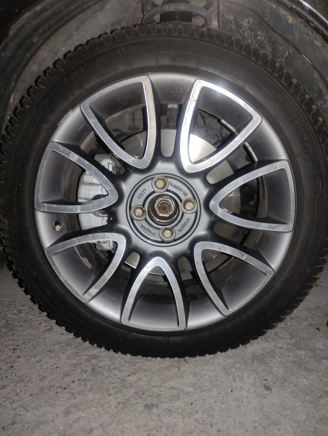

darkman14 7070 Posted November 7, 2021 Pošto je @dekirs aminovao prelazak na zimsko računanje vremena, taman juče odradjeno. Kiša rominjala ceo dan pa sam morao u garaži da menjam @rkoma1986 isplati se dizalica za sve pare a ovaju udarni odvijač iz lidla ne valja ***. Više je poslužio moment ključ nego aku udarni odvijač. Taman sam iskoristio subotu i da orosim čeljušti. Zahvaljujem se mudrom savetu kolege da umesto spreja koristim četku jer mi je spasao dan posla. Treba zaštititi dosta toga ako se radi sprejom, ovako samo disk, pločice i creva. Ovo je priprema A ovo gotov proizvod E sad odabir boje... Više mi je bio cilj da malo osvežim čeljusti nego da budu nešto vrišteće. Crvena je otpala jer mi ne ide uz auto nikako, plava ide (zbog Lancia logoa) ali nisam ljubitelj plave, žuta bi bila pun pogodak ali mali je ovo grad za 2 FLA automobila sa žutim čeljustima. Čak mi je na pamet padala i ljubičasta jer je drugačija a meni omiljena boja. Uglavnom, svelo se na sivu/srebrnu i sad varijante tamnija/svetlija. Uz razmišljanje sam prelomio da bude gun metal siva zbog održavanja i trajnosti, ali na nagovor prodavca uzmem srebrnu (moja inicijalna želja). Ova je boja jer je otporna na visoke temperature (do 750°C al ne treba toliko) i ne primećuju se tragovi farbanja četkom, kao što bi bio slučaj sa metalik bojama. U pitanju je Dupli Color Alkyton srebrna, meni poznata boja kad sam farbao peć kući 3 1 dekirs, djomla, Milutinac and 1 other reacted to this Quote Share this post Link to post Share on other sites

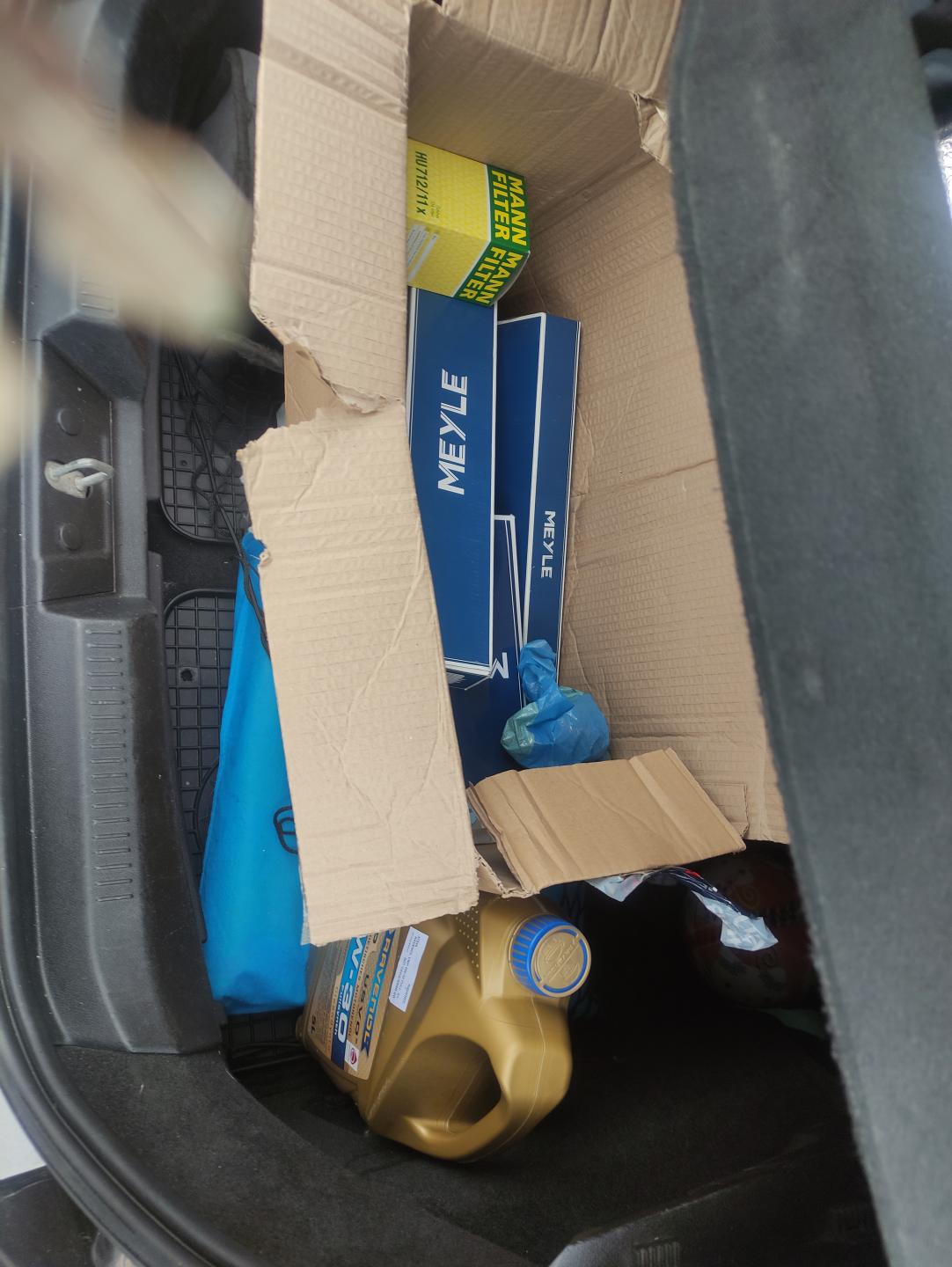

darkman14 7070 Posted November 8, 2021 Stigla i oprema za mali servis. Rešio malo da pomerim, da ne bude baš svake godine uz registraciju. Uzeta i 2 stabilizatora jer je počeo da se čuje levi kad se pređe malo brže preko ležećih a kad menjam levi, menjam i desni i mirna glava. I konačno dogovoreno i čišćenje kartera i zamena gumice uljne pumpe preventivno Quote Share this post Link to post Share on other sites
