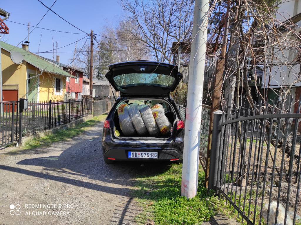

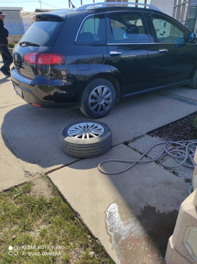

alfini0507 1961 Posted March 27, 2022 Uskocismo u letnju obucu... PS ako neko naleti na interesantne alu 17ce 5x110 a da nije skidanje koze sledja od cene neka javne... Sent from my Redmi Note 9 Pro using Tapatalk 3 silenci, Reacher Gilt and MS PK reacted to this Quote Share this post Link to post Share on other sites
Martin 827 Posted March 27, 2022 (edited) Moje iskustvo je sledeće - što jeftinije, to veće ulaganje. Ispravljanje, farbanje.... Možeš bitati sa Afle, Opela, Saab. Samo obrati na ET. Nisu velike razlike, mislim da se kreću od 36 (ubačena) do 42 (izbačena) ali razlika može biti primetna samo estetski. Kucaj na KupujemProdajem 5x110 17. Edited March 27, 2022 by Martin 1 alfini0507 reacted to this Quote Share this post Link to post Share on other sites
ISV_01 5096 Posted March 27, 2022 Koliko mi je lepsa Croma restyle od prve novije verzije. A jesu joj te tockice pozadi dizajnirali (oblik karoserije) ... Bukvalno da turis sto vecu felnu. 1 alfini0507 reacted to this Quote Share this post Link to post Share on other sites
MiloshBg 2536 Posted March 27, 2022 51 minutes ago, Martin said: Moje iskustvo je sledeće - što jeftinije, to veće ulaganje. Ispravljanje, farbanje.... Možeš bitati sa Afle, Opela, Saab. Samo obrati na ET. Nisu velike razlike, mislim da se kreću od 36 (ubačena) do 42 (izbačena) ali razlika može biti primetna samo estetski. Kucaj na KupujemProdajem 5x110 17. Da dodam, sto je ET manji to tocak ide vise napolje, a sto je veci vise unutra, tj veca je verovatno da zakaci amortizer ili pri motanju podkrilo. 1 alfini0507 reacted to this Quote Share this post Link to post Share on other sites
Martin 827 Posted March 27, 2022 Da, tako je. Quote Share this post Link to post Share on other sites
