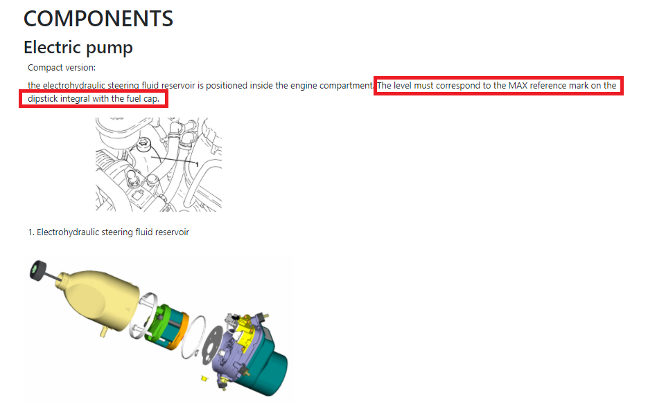

alfini0507 1976 Posted April 18, 2021 Cela šipkica merača je bila suva... Sada mi je nivo kako pokazuje strelica... Jel to OK ili ne? Ne nadjoh ni na boci oznake MAX/MIN ni na meraču... Takodje ni u ePeru... Sent from my Redmi Note 3 using Tapatalk Quote Share this post Link to post Share on other sites

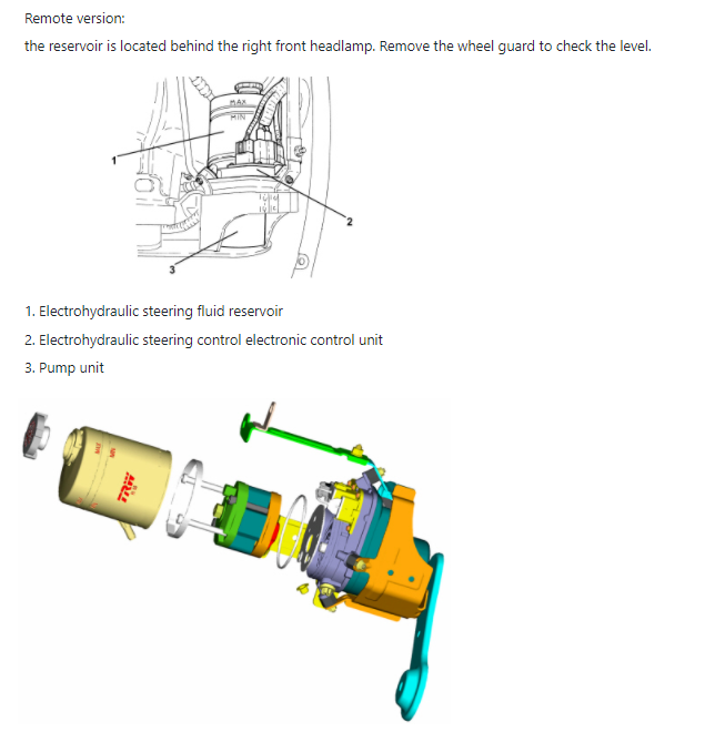

Ivan 25557 Posted April 19, 2021 (edited) 16 hours ago, alfini0507 said: Ne nadjoh ni na boci oznake MAX/MIN ni na meraču... Takodje ni u ePeru... eLearn kaze da postoje dve verzije hidraulicnog sistema - Compact i Remote. Kod tebe (tj. na 1.9 8v i 16v, 2.4 i 1.8) je Compact sistem, sa rezervoarom za hidraulicno ulje na pozarnom zidu. I kaze da nivo mora da bude na MAX oznaci na tom stapicu koji je integrisan sa poklopcem: Remote verzija ide na 2.2 MPI, rezervoar je u tom slucaju iza suvozackog fara i ima oznake za MIN i MAX na svom kucistu: Edited April 19, 2021 by Ivan 1 alfini0507 reacted to this Quote Share this post Link to post Share on other sites
alfini0507 1976 Posted April 19, 2021 @Ivan legendo... Ocekujem da se javis kad te put nanese kroz Smederevo... Obavezno...E sad... Gledao sam taj štapić al nikakav natpis MIN ili MAX ja ne videh... Otici cu opet do auta da pogledam... Jedino sto se primecuje je tanji kraci deo na vrhu štapića i posle njega u nastavku duži deblji deo koji ide do čepa... Možda sam prelaz sa tanjeg na deblji deo racunaju kao MAX... Evo opet slicice... Meni je trenutno nivo tu gde oznacava crvena strelica... Sent from my Redmi Note 3 using Tapatalk Quote Share this post Link to post Share on other sites
