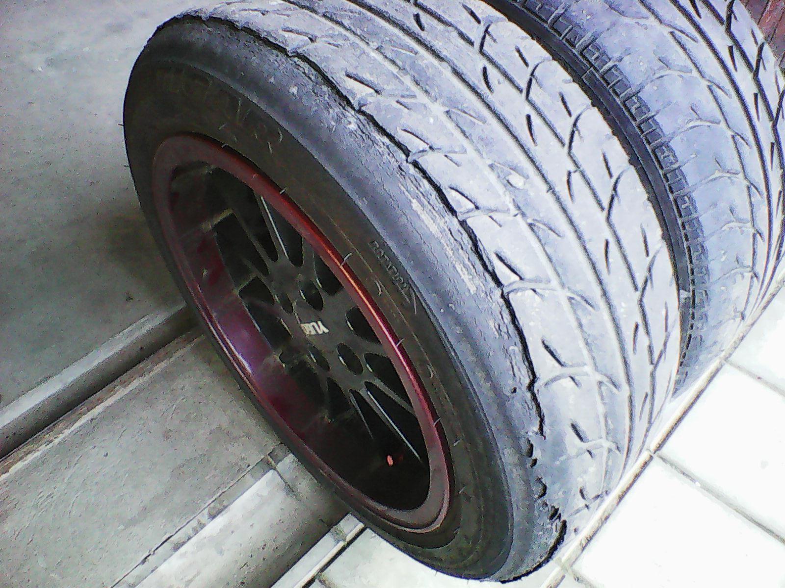

neshaoct 9740 Posted September 15, 2017 Svi znamo da nije problem da se guma zakrpi, odnosno ''čepuje'' kada je probušena tamo ''gde ima šare'', odnosno na gazećem sloju. Od vulkanizera do vulkanizera, cena je uglavnom oko par evra za to. Može li da se sredi kada dođe do bočnog oštećenja? Npr. ovakvog: Je l ova guma gotova, ili joj ima spasa? Quote Share this post Link to post Share on other sites
Markobgd 610 Posted September 15, 2017 Mislim da je ovo preveliko oštećenje za tako nešto. Da je probušena pa i da se vulkanizira ali sa ovolikim nedostatkom mislim da je loša ideja. Iskreno ne znam ni da li bih voleo da imam takav pneumatik na autu sve i da može da se zakrpi. Odi do Beogume recimo pa pitaj za mišljenje. Računam da su profesionalci i da će dati pametan sud. Quote Share this post Link to post Share on other sites
Ticma 689 Posted September 15, 2017 Vidim da si kod Djoleta, mislim da on moze to bez muke da resi ali ne bi je stavljao vise na pogonske tockove. Nego, ko ti to puca u gume Quote Share this post Link to post Share on other sites
Martin 827 Posted September 15, 2017 I da okrpiš, postoji šansa da "pukne". Jbg, zid je načet....ja bih to samo u smeće. Quote Share this post Link to post Share on other sites
Ivan 22116 Posted September 15, 2017 (edited) I ja pomislih, kome li se ovo zamerio? Salu na stranu, sto kaze Mare, i da moze da se sanira, ne bih ovako nesto terao na svom autu, pogotovo ako covek voli da zgazi. Pored gume, iskidana je karkasa, tj. osnovna tekstura pneumatika, licno se ne bih igrao. Nemam iskustvo sa zadnjim generacijama Fulde, ali recimo na premium gumama je taj bocni sloj izuzetno izdrzljiv ali toliko tanak da pod prstima bukvalno osetis svoj nokat sa druge strane (npr. Continental PC2 koje sam imao). Iz takve projekcije i proizilaze onakve performanse i udobnost za razliku od nekog plasticnog djubreta sa debelim zidovima. Posto vidim bocnu oderotinu i na felni, ne deluje toliko ali proverite za svaki slucaj na masini da i felna nije povukla u srcu. Javi sta si uradio, zivo me zanima sta kazu u servisu. Edited September 15, 2017 by Ivan Quote Share this post Link to post Share on other sites
@bane@ 102 Posted September 15, 2017 (edited) Ma može bre đunta sa sitnim nutom Edited September 15, 2017 by @bane@ Quote Share this post Link to post Share on other sites
YUgisa 2899 Posted September 15, 2017 Vidjao sam i gore slucajeve da saniraju. E sad sta kaze teorija, praksa, strucna i licne mogucnosti i misljenja je nesto drugo. Da je moje, bila bi zardinjera... Quote Share this post Link to post Share on other sites
Kuvalja 406 Posted September 16, 2017 Jednom prilikom na bravu pocepao sam bocni zid na novim miselinkama, i svratio do danka da vidim da li se to radi ili da uzmem novu gumu, kaze bez problema samo sto je skuplje dosta i traje dosta vremenski, cena je tada pre oko 7-8 godina bila oko 1500 din, i to je uradjeno i delovalo je ok, dok mi u krivini nije eksplodirala bas na istom mestu a auto bio pun, jedva sam uspeo da ga zadrzim na putu, od tada takve gume bacam, bas pre mesec i nesto dana sam pocepao jednu gumu i odma kupio druge, ne igraj se sa tim. Quote Share this post Link to post Share on other sites
kreator 289 Posted September 16, 2017 Da je konac ostao čitav pa ajd da se krpi..Ovo bi ja u đubre ..Ne veredi rizikovati..Da nemam kinte za novu stavio bi polovnu sa novijim dot om bolja varijanta nego ova.. 1 Markobgd reacted to this Quote Share this post Link to post Share on other sites

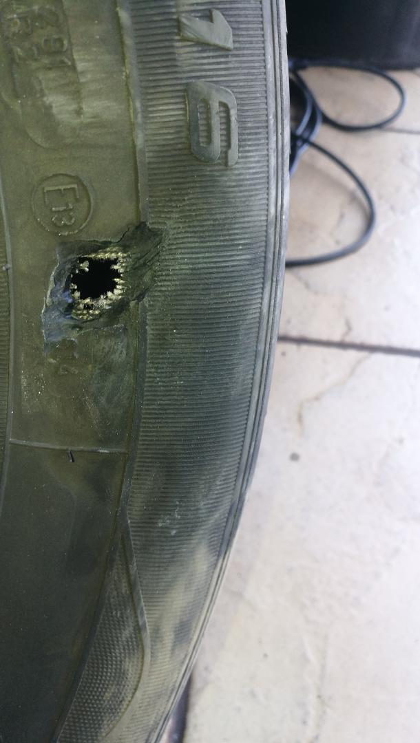

neshaoct 9740 Posted September 16, 2017 Urađeno je, montirana je pozadi, tj. kao zadnja desna (suvozačka strana). Sad to izgleda ovako: Urađeno je kod ovog lika, kao što je @Ticma primetio: https://www.fiat-lancia.org.rs/forum/index.php?/topic/71768-vulkanizer-đole-vidikovac/ Rečeno mi je da pripazim na pritisak u gumama, al' pošto ionako to proverim sa vremena na vreme, faktički nastavim sa tim proverama kao i do sada. Kaže da ovu gumu jedino pad pritiska može da ošteti opet na istom mestu, i to ako baš ozbiljno bude izduvana. Više bilo kakvog rada na tom mestu nema, zato bi onda u tom slučaju bila gotova definitivno. Neće da kaže kako radi, nije ni bilo gotovo isti dan. Reče da ne zaliva samo gumom, nego koristi i platno. Pomenuo sam da možda ne seče stare gume, tj. njihov bok, pa nešto lepi od njih...al' se čovek zgrozio na tu moju ideju, tako da kontam da nije ni to u pitanju. Kaže i da ovo nije bilo ništa posebno jer sređuje i kada dođe prosečena da mogu četiri prsta da se stave (npr. nožem). Reče mi i da mu se niko nije vratio do sada da se žali, a uradio ih je na hiljade. E sad...možda ljudi više nisu ni u stanju da dođu i reklamiraju. U svakom slučaju, ako me odjednom nema na Forumu - znate šta je. Ove gume su iz 2015., vozio sam pozadi zimske dva dana dok ova nije bila urađena. Stavio sam je sa idejom da traje ovih mesec dana dok ne dođe obaveza za zimske. Da li ću je staviti i sledeće leto - ne znam. Gume ionako imaju šare za još jednu sezonu, posle toga bi pale na 3-4 mm. Za sada je sve ok, nema nikakvih problema sa gumom, tj. ne gubi pritisak, ne zeza ništa, ali je probana samo do 160 km/h. Quote Share this post Link to post Share on other sites
Ivan 22116 Posted September 17, 2017 17 hours ago, neshaoct said: Ove gume su iz 2015., vozio sam pozadi zimske dva dana dok ova nije bila urađena. Stavio sam je sa idejom da traje ovih mesec dana dok ne dođe obaveza za zimske. Da li ću je staviti i sledeće leto - ne znam. Ako imas samo jedan komplet felni - jos malo pa ulazimo u oktobar, za tih mesec dana si mogao da teras i te zimske. Vec od srede najavljuju 18C, kisu... Ovako akas gume sa postavljanjem/skidanjem, 2 puta placas montazu i balansiranje, placas reparaciju, opet ih menjas za iste te zimske za mesec dana i na sve to imas u podsvesti da vozis problematicnu gumu. Mozda bolje da si sacekao do proleca i ostavio kintu da je zamenis. Quote Share this post Link to post Share on other sites

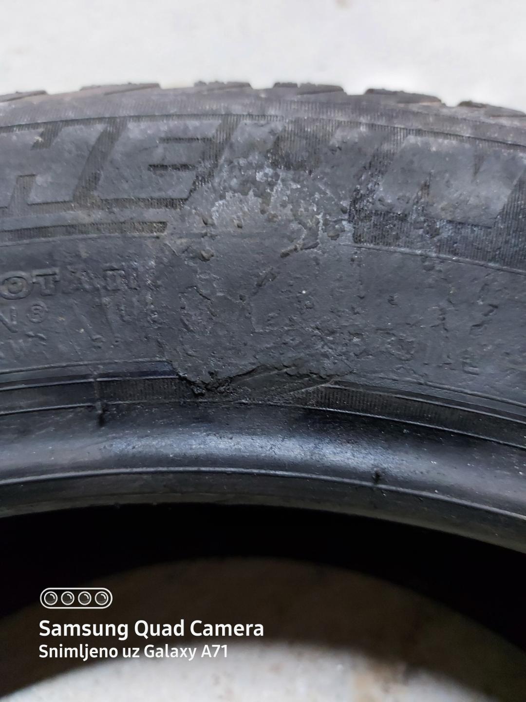

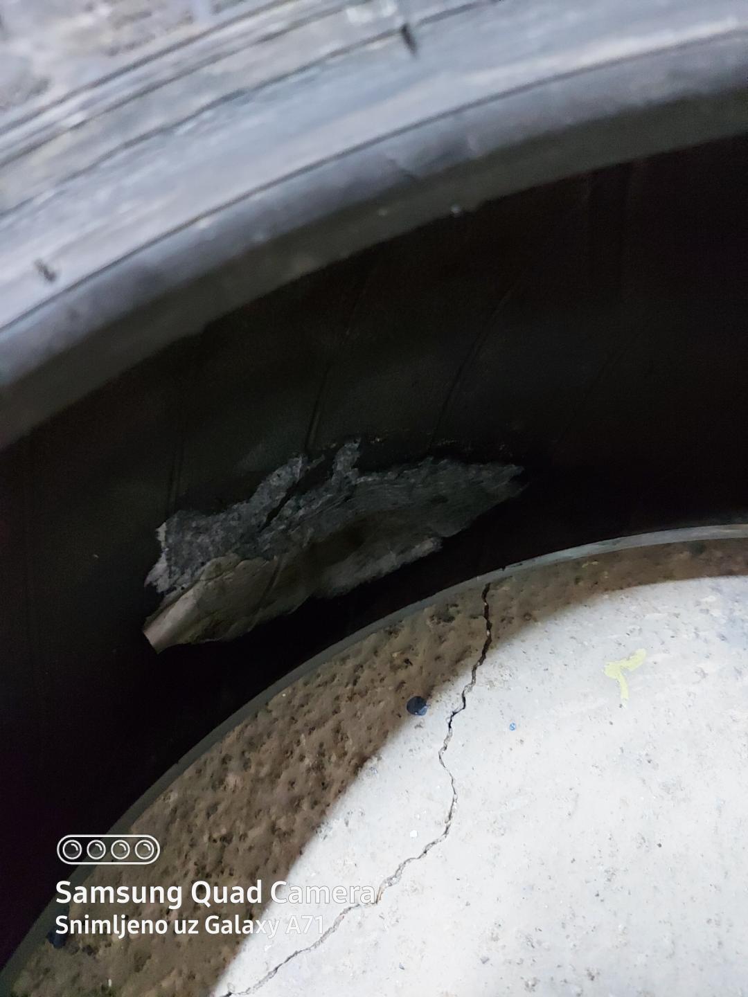

Markoni Bg 74 Posted July 18, 2020 Guma koja mi je sada na autu ostecena je sa unutrasnje strane od opruge koja je pukla i dodirivala je gumu i napravila ovaj rez dubine par mm koji je pun krug , ne ispusta vazduh i dimenzija je 195/45R16 . Da li ovo ostecenje moze da se sanira sta mislite? Quote Share this post Link to post Share on other sites
Mijailović P. 3728 Posted July 18, 2020 Pa i ako bi moglo da se duradi, ja to ne bih kotrljao. 4 Ivan, Woodoo, djomla and 1 other reacted to this Quote Share this post Link to post Share on other sites
Ivan 22116 Posted July 18, 2020 (edited) +1 Ovde nema sta da se sanira. Ne vidim najbolje sa slika, ali ako kazes da je "izrezbareno" par mm u dubinu, moguce da je ostecena i sama karkasa, koja je strukturno najbitniji element svake gume. Licno se ne bih zaje*avao sa ovakvim stvarima, pogotovo za otvoren put i vece brzine. Mada ima ljudi koji vole da se igraju i "ekonomisu" na ovakvim stvarima, krpe pocepane bokove i sl... A guma je jedini kontakt vozila sa podlogom, velicine sake. U ovoj dimenziji 16'' mozes da uzmes pristojnu gumu za 5-6k din (Intensa HP2, Bravuris 5HM,...). Ta tvoja mi sa slike deluje kao Toyo Proxes, stavis tu jednu na oglase u pola cene. Platices bar taj jedan par guma, a ne (ne daj Boze) nesto mnogo vrednije. Bar ja tako gledam, posto bih vozio kao na iglama do zamene. Edited July 18, 2020 by Ivan 3 djomla, Mijailović P. and Woodoo reacted to this Quote Share this post Link to post Share on other sites
Markoni Bg 74 Posted July 18, 2020 Jeste Toyo Proxes cf2 , tako sam i razmisljao da uradim 2 nove gume da kupim i ovu jednu u rezervu ili u oglas , nego mi ovo palo na pamet trazeci po forumu ali ubedili ste me da to ne radim. Quote Share this post Link to post Share on other sites
Ivan 22116 Posted July 18, 2020 Ja samo iznosim licno misljenje i sta bih uradio. Jednostavno ne bih imao mira u voznji da znam da je glavni strukturni element gume mozda ostecen. A kamoli da negde poteram zustrije. Quote Share this post Link to post Share on other sites
Milutinac 6121 Posted July 20, 2020 Moze da se sanira tako sto ces kupiti 2 nove gume... 1 ChobbyNS reacted to this Quote Share this post Link to post Share on other sites
nidza 639 Posted July 20, 2020 Ne vidim negde da je klobuk izbio? Ovo deluje kao da je obrušen gazeći sloj samo, tj. da je guma potpuno bezbedna za vožnju. Neobično oštećenje. Svakako za konsultaciju sa vulkanizerom, ako ti se baš ne kupuju nove gume u ovom momentu. Quote Share this post Link to post Share on other sites
Markoni Bg 74 Posted July 20, 2020 Nema klobuk nigde , opruga je pukla i propala ispod platforme na amortizeru i zaparala gumu pun krug , a posto je guma dot 2015 i pola potrosena pitanje je koliko bi jos mogla se vozi ako bi se ostecenje saniralo. Quote Share this post Link to post Share on other sites
Milutinac 6121 Posted July 20, 2020 Nece biti da je gazeci, vec deo gde se spaja gazeci i bocni deo...rekao bih Quote Share this post Link to post Share on other sites

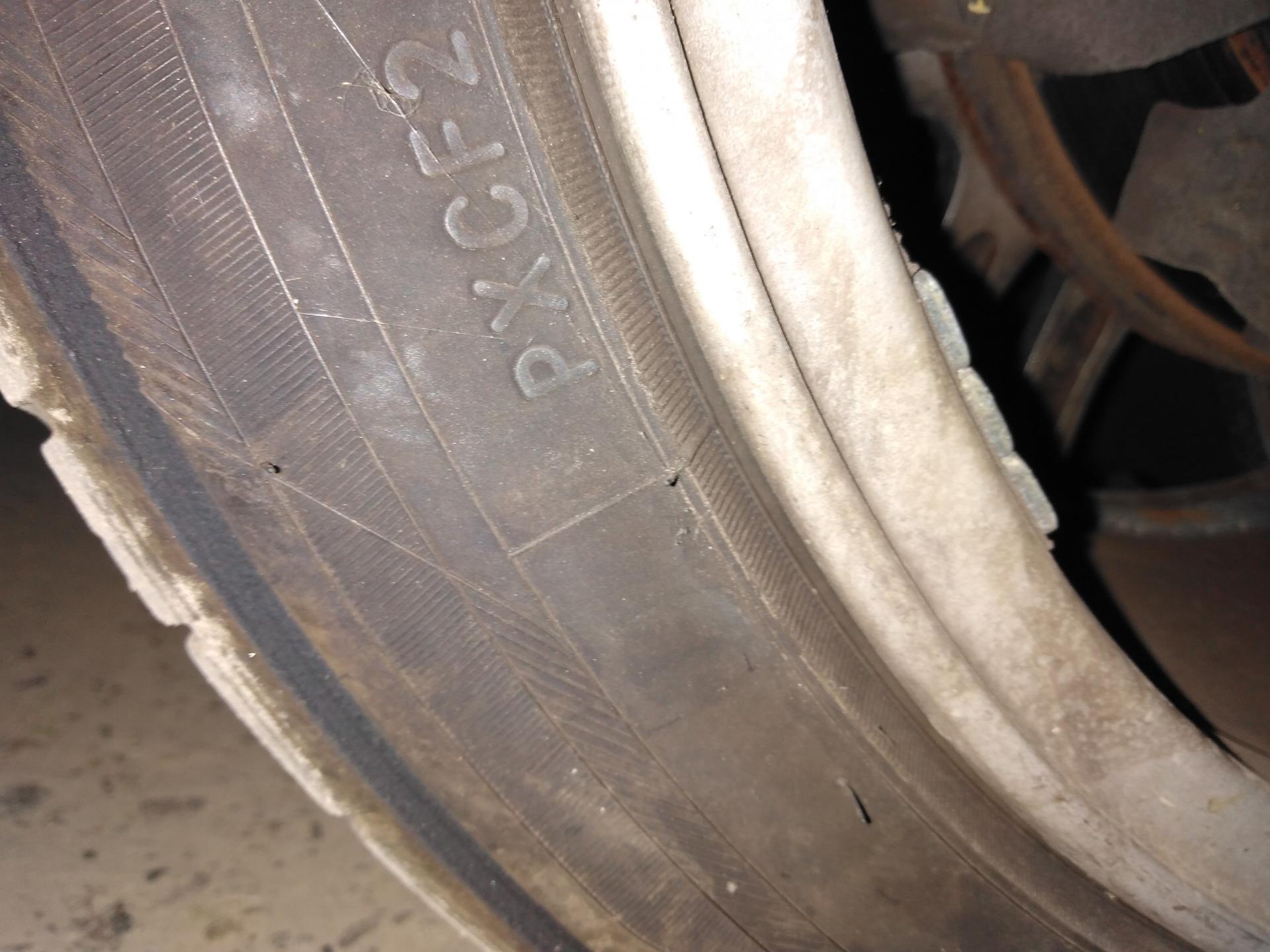

YUgisa 2899 Posted July 20, 2020 Tako je bilo i kod mene u pocetku pa zavrsilo ovako Quote Share this post Link to post Share on other sites
Markoni Bg 74 Posted July 21, 2020 Toga se i plasim da ne dodje posle nekog vremena . Quote Share this post Link to post Share on other sites
YUgisa 2899 Posted July 21, 2020 Mislim kod mene je bilo ok jedno vreme i onda sam otisao na stazu da ih dokrajcim pa se pocela razilaziti tako Ja sam ih stalno proveravao da li je ok, ovako po gradu verovatno moze jedno vreme da se vozi, ali ne bih ti preporucio neki dalji put i vece brzine. Radi kako kazem, ne kako radim Quote Share this post Link to post Share on other sites
Markoni Bg 74 Posted July 21, 2020 Ma necu da razmisljam uopste , idu 2 nove gume i to je to. Quote Share this post Link to post Share on other sites
