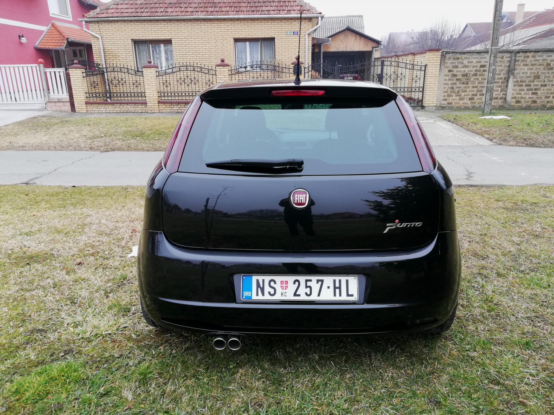

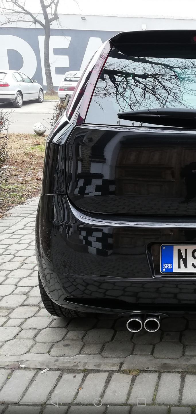

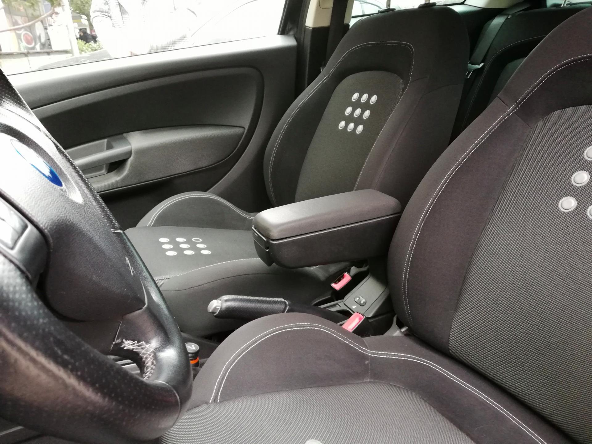

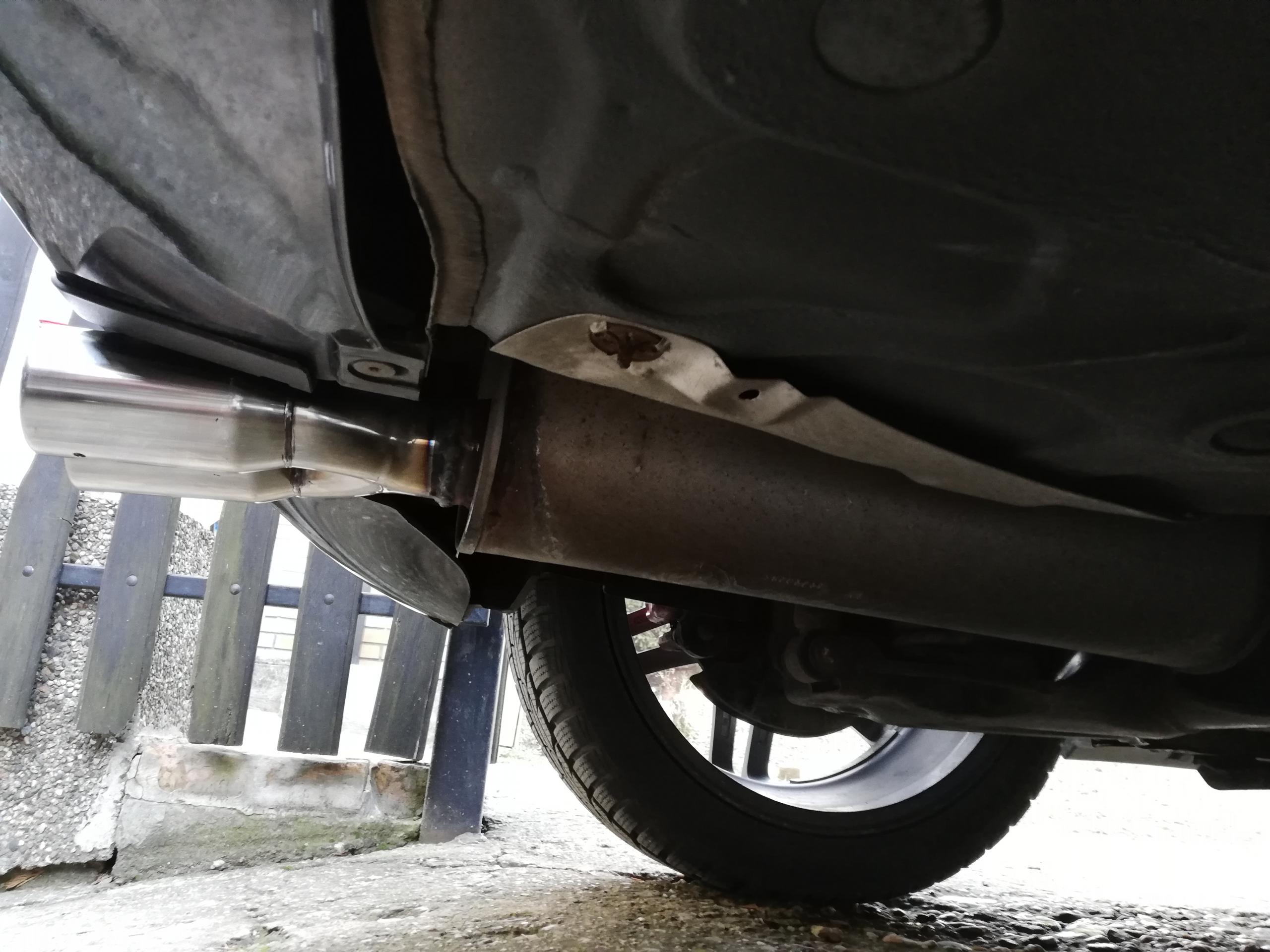

radomir.g 335 Posted February 9, 2019 Ubacen je originalni sportingov naslon za ruku.. Naravno uklopio se samo tako Takodje i dupli zavrsetak izduva umesto fabrickog. Nista preveliko, nista upadljivo, ali opet meni zanimljiv detalj. 4 Milutinac, Nikola 1.6, BaneAK74 and 1 other reacted to this Quote Share this post Link to post Share on other sites
bole-stilo.jtd 378 Posted February 9, 2019 grande je perverzija ali cuvaj fabricki lonac -- moj drugarski savet ............. . Quote Share this post Link to post Share on other sites
radomir.g 335 Posted February 10, 2019 Mislis zbog tehnickog? Lonac je tu netaknut.. Quote Share this post Link to post Share on other sites
Milutinac 6121 Posted February 11, 2019 Kao fabrika, ne vidim sta bi mogao biti problem... Quote Share this post Link to post Share on other sites
bole-stilo.jtd 378 Posted February 11, 2019 ne radi se o loncu (moj lapsus) nego o duplom izduvu -- prohromskom ili tom sjajnom , od 1 januara su se uhvatili toga kao pijani plota i smaraju sve , cak i ove koji to imaju fabricki na kolima (obicne) a stavili prohrom -- svi od reda su to morali da skidaju sada , sto ja kazem sacekaj tehnicki mozda i prodjes. taj isti zakon od letos i sada od 1 januara nema veze sa vezom niti sa mozgom , pricam iz iskustva ali opet kazem ima negde i dobrih ljudi koji ne gledaju sve kao debili sto ovde rade po bgd-u. to ovde ne prolazi ni na jednom tehnickom bar u mom kraju , jednostavno cim vide idi ti skini to i vrati fabriku , cev obicnu i to ti je ............ samo kazem drugarski. e sad ako imas to u opremi kola i to se vidi tamo na tehnickom po modelu vozila -- nema frke , bez toga veoma tesko , vracaju ljude i dalje sa one plastike na prozorima , krovne nosace , kuke , branike , i sve ostalo sto je na spoljnoj strani auta -- poludeli skroz , jer su uplaseni zbog licenci i gubitka posla. kontrole imaju sada po 2 puta nedeljno , pre im uopste nisu dolazili -- ortak mi drzi tehnicki zadnjih 20 god. , i uvek je sve bilo ok do ove god. ne sme i to ti je ............. a i razumem ga jer veliki brat sve nadgleda 24 sata. 1 AbarthGP reacted to this Quote Share this post Link to post Share on other sites

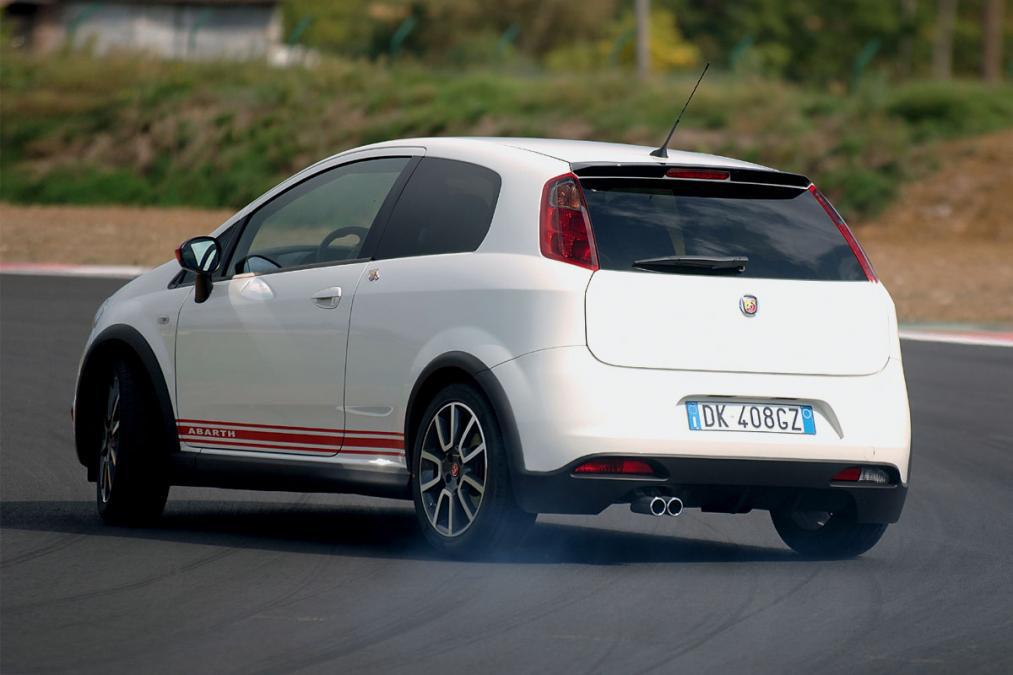

Milutinac 6121 Posted February 11, 2019 Tvojoj dupli izduv je bio problematican jer se sa meseca videlo da nije fabrika i izlazio je van okvira branika... Evo poredjenja njegov i fabricki izduv... 1 PremieRacing reacted to this Quote Share this post Link to post Share on other sites
bole-stilo.jtd 378 Posted February 11, 2019 (edited) ja sam i rekao da ako auto ima fabricki ne bi trebalo da ima problema , ali videce sve na tehnickom kod ovih nasih brdjana -- i nisam nigde pominjao sada MOJ izduv (to da li je van ili unutra branika je glupost ako auto nema to u specifikaciji -- pitao licno u mupu) .......... ali moj i nije nikakav reper za nista jer nasi ne znaju da tumace zakon na tehnickom (to je problem) a poplasili su ih od 1 januara strasno -- ko nije bio skoro i ne zna , tako da je to -- to ......... , a ako su mu ovo i zatamnjene stopke sto ne vidim bas najbolje nema sanse da prodje tehnicki dok to ne skine na obicne , nema vise zezanja gledaju svaku sitnicu pa vi meni verujte ili ne , bar ovde u bgd-u .............. . Edited February 11, 2019 by bole-stilo.jtd Quote Share this post Link to post Share on other sites
Milutinac 6121 Posted February 11, 2019 6 minutes ago, bole-stilo.jtd said: - i nisam nigde pominjao sada MOJ izduv .. Nisi spominjao izduv konketno, vec svoje iskustvo za tehnickim i davao savet... On 2/9/2019 at 11:43 PM, bole-stilo.jtd said: grande je perverzija ali cuvaj fabricki lonac -- moj drugarski savet ............. . A znamo da si imao problema. Na to ja kazem da si ti imao problema - jer se videlo da nije fabrika. A ovo njegovo izgleda kao potpuni original, i mislim da zato i ne postoji mogucnost da ima kakav problem. Niti da cuva fabricku varijantu, niti da brine. Posle tek saznamo da je ovo samo nastavak na fabricki lonac, no dobro, ne menja... Quote Share this post Link to post Share on other sites

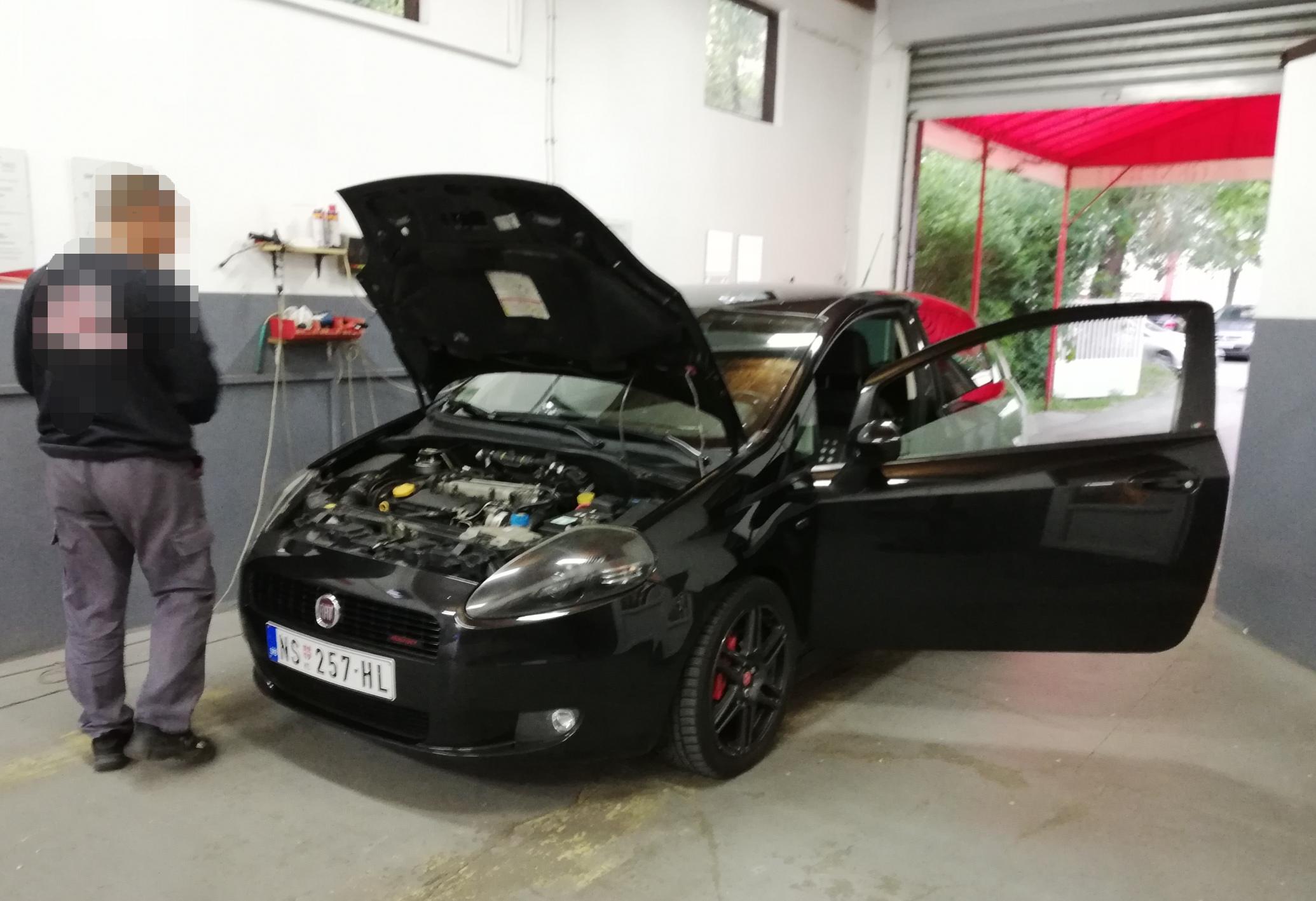

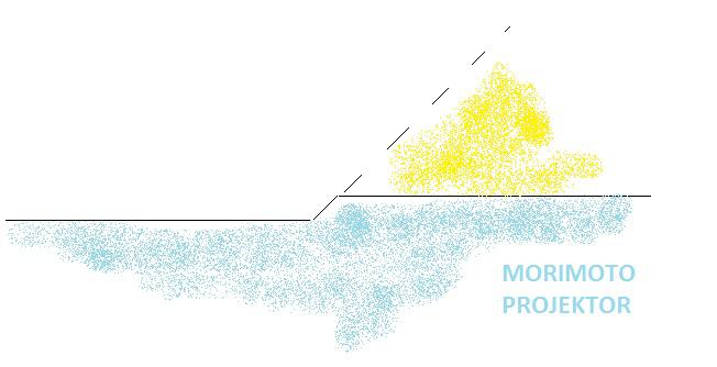

radomir.g 335 Posted May 5, 2019 Tehnicki prosao Sve super, odlicno, auto sija full uglancan unutra i spolja, radnici ne veruju da ima 13 godina i tako to... do momenta dok svetla nisu dosla na proveru. Ajd sto nisam ni xenon izvadio pa ubacio halogene H1 sijalice jer mi bilo mrsko posto mora branik da se skida da bi skinuo farove i promenio sijalice, nego sto cut ili ti ga linija snopa nije dobra. Pazite sad. Kaze radnik svetlosni snop ti nije dobar, dodji da vidis. Svetlo mora da ti baca na desno do ove linije pod 45 stepeni, a tebi je ravno. Ja mu lepo kazem projeKtori su takvi i imaju ravno secenje da ne bi zaslepljivali onoga ko mi dolazu u susret, ali ne.. sad ispadne da je bolje da rasipa svetlost Da stvorite sliku o cemu pricam to izgleda ovako: Naravno pre ubacivanja u far klapna u projektoru moze da se preradi da bi se desno podigao snop, ali eto ispada da samo u Srbiji tako nesto sto kupis mora na doradu. Inace prilikom sredjivanja motornog prostora slucajno povucem crevo sa vakum pumpe, kad ono trulo skroz jedva samo sebe drzalo. Zamenim ga i drugi auto. Kocnica duplo meksa, volan laksi, nekako mi sve lepse i elasticnije radi. A bukvalno mislim da ima 2 godine kako sam primetio da mi nesto teze volan ide nago radije, pa sve kontao da sam umislio. I sad kao sve super, kad naravno srecu mora nesto da pokvari. Stao na parking, sve normalno i kasnije kad sam hteo kuci nece da upali. Vergla samo, obrtaji ni pod alnaserom ne mrdaju sa 0. Ok ajd kao nesto se razmem, dobro ne ocitava obrtaje, dakle neki od senzora zakazao. Kvar od 20e moze da napravi poprilicnu neprijatnost. Tako i bi, senzor radilice je odradio svoje. Kako je sve lepo krenulo od namestaja tog vakum creva, tako i danas iz cista mira krenuo da stuca nesto i op - check engine. Ide kao atmosferac, vrti do kraja ali uz minimalno boosta. Kontam protokomer ili map. Sve u svemu nije sve tako crno. Priprema se lagano za Stage 2, ocekivanja zdravih 180ks, dakle ide se samo na zdravu varijantu bez nepotrebno mnogo trpanja naftom i gomile dima. U planu je da se radi Hybrid turbo 1752, veci interkuler je vec tu, izvlacenje cold intake sistema napred iza maglenke u braniku i downpipe treba se odradi (ako imate preporuku ko zna dobro da odradi slobodno ostavite kontakt). 7 BaneAK74, MS PK, Milutinac and 4 others reacted to this Quote Share this post Link to post Share on other sites

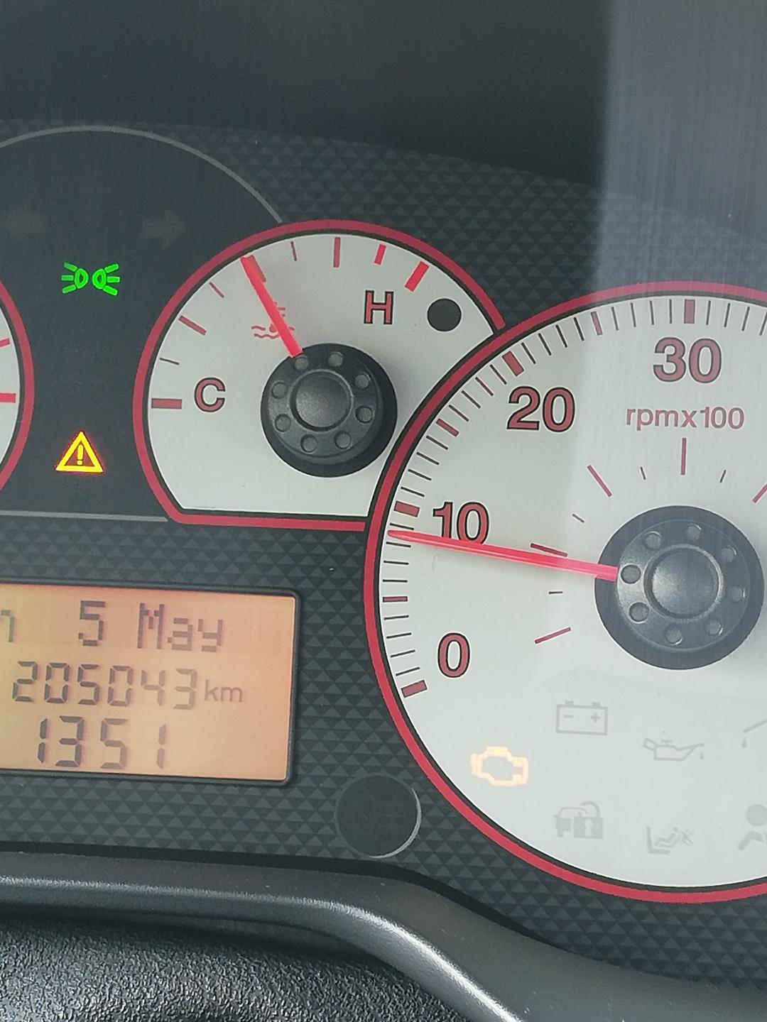

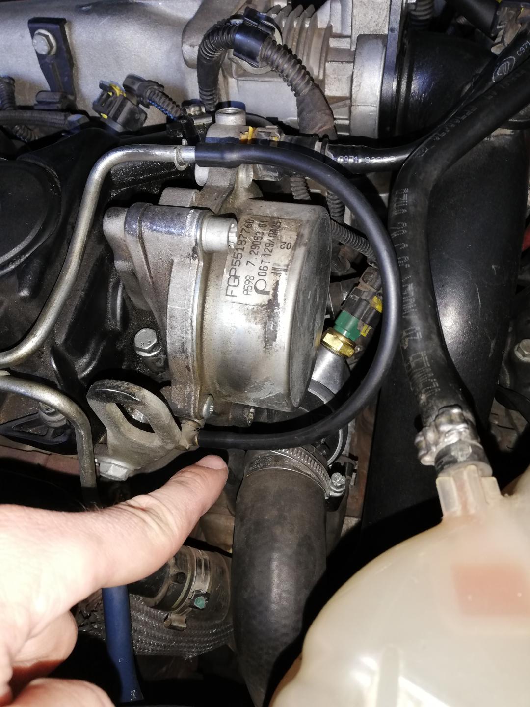

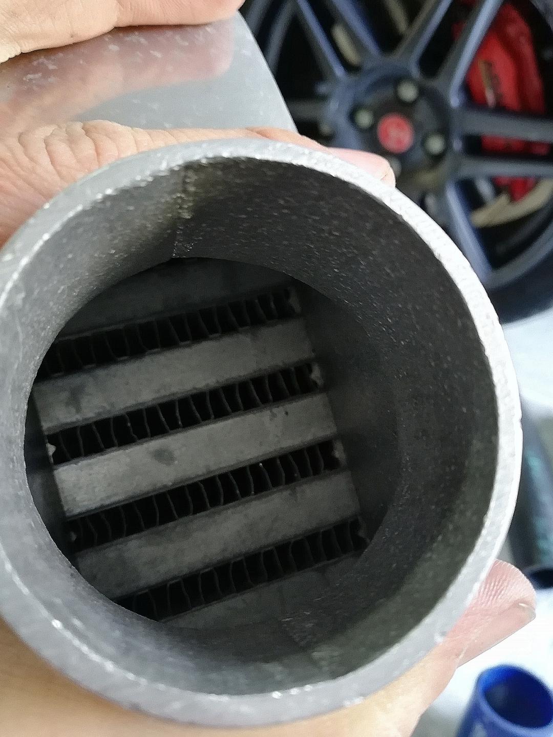

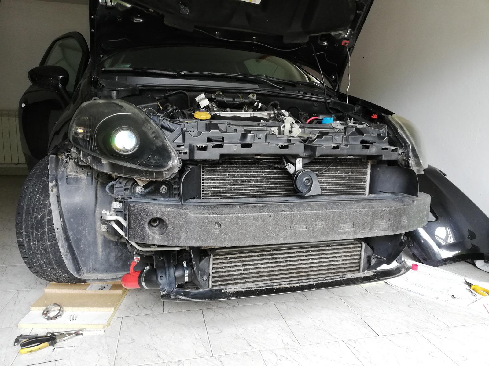

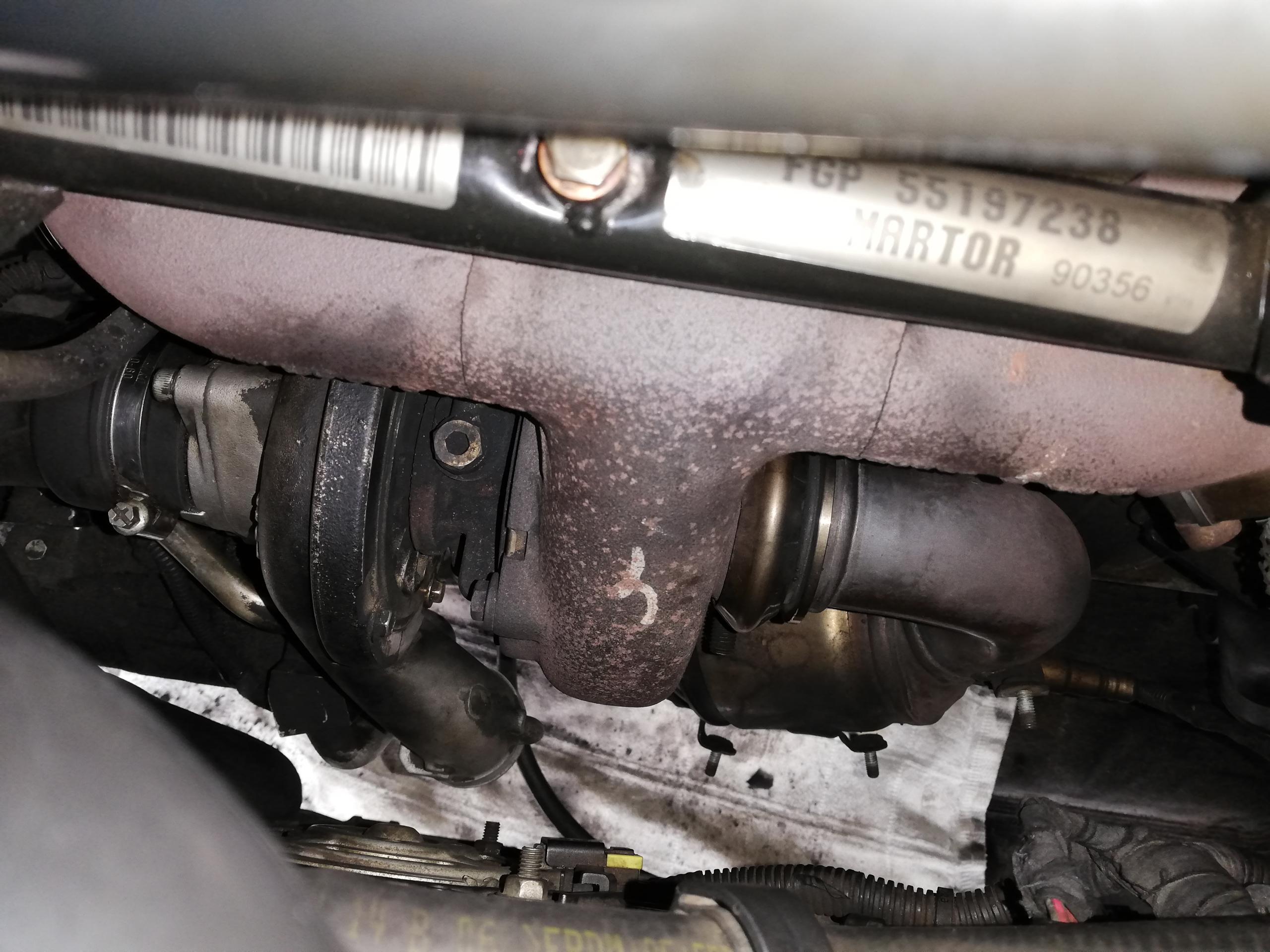

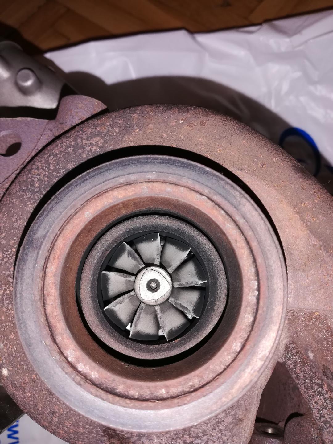

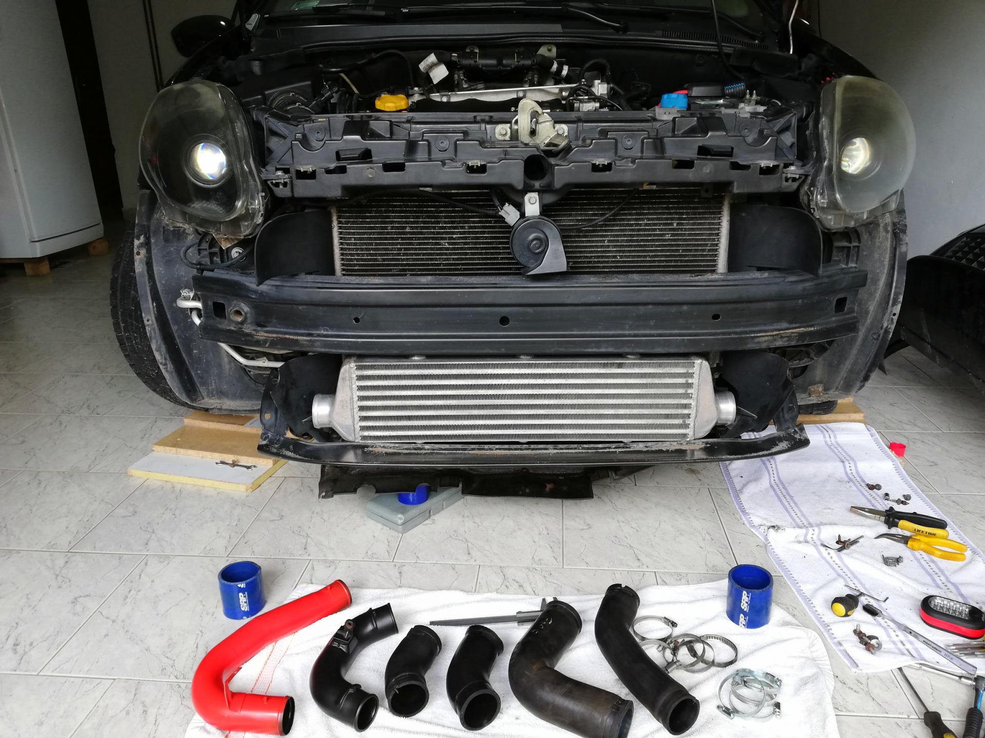

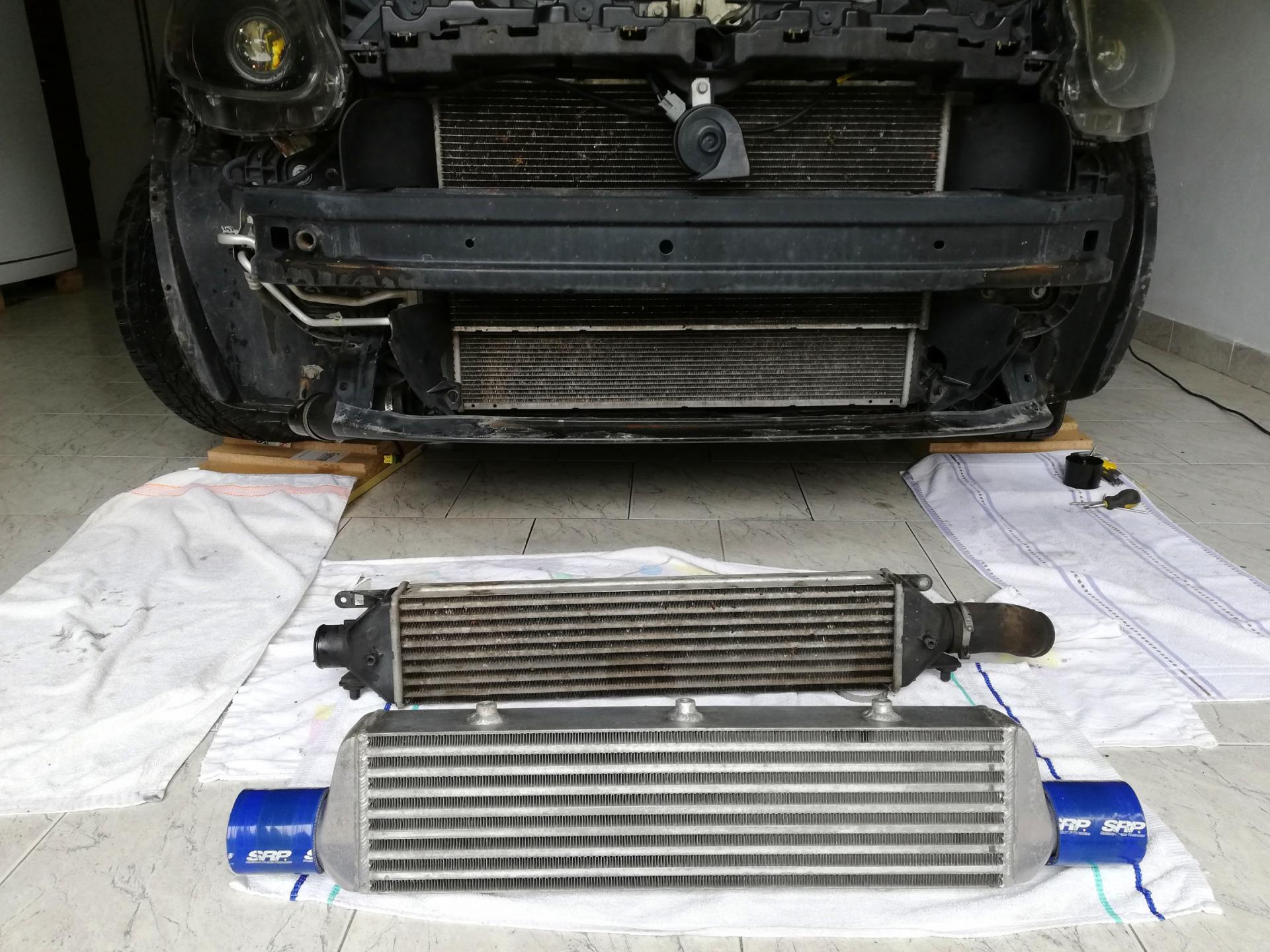

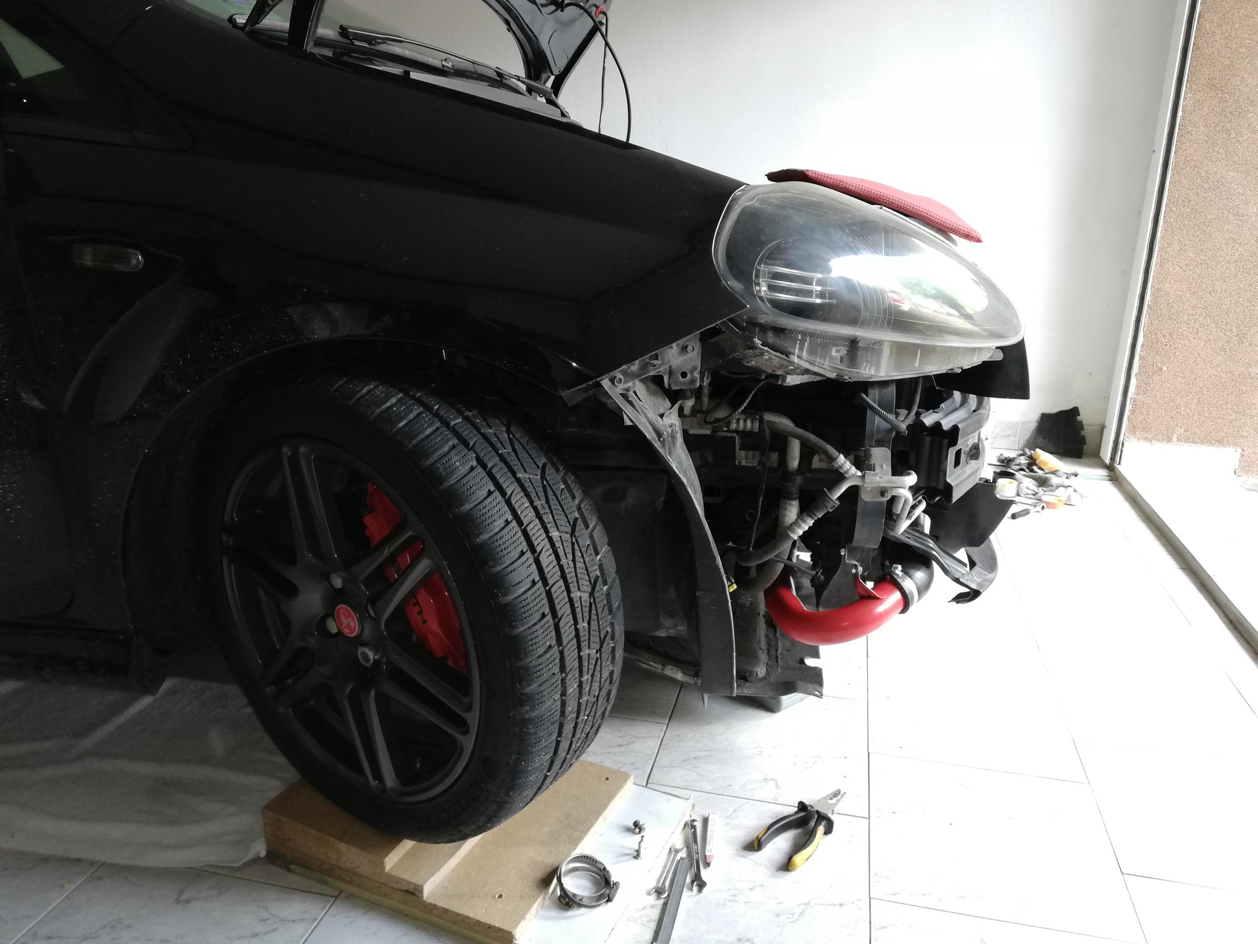

radomir.g 335 Posted June 3, 2019 (edited) Check engine resen.. Dijagnostika rekla klapna gasa. Ociscena iako nije ni bila nesto prljava i na kraju dzek je pravio spoj jer je osigurac na njemu polomljen pa je pravilo prekid od vibracija. Jeftina popravka, vozimo dalje. Za vikend je palo dugo planirano ciscenje kompletnog usisa gore do klapne. Sve razmontirano, creva i interkuler oprani i ocisceni klinerom i sastavljeno sve sa novim selnama. Po fabricki onim cudnim selnama vidim da to nikad nije skidano i mogu vam reci da to uopste nije izgledalo tako masno i lose za 13 godina i 200 000km. Proba veceg interkulera kako se uklapa, aj kao ok moze se spakovati sa drugim crevima na izlazima kad odjenom pogled na turbo i eto razocarenja - pukla grana od temperature. U momentu sve pada u vodu, koji dalji tuning i dodatno dizanje snage uz povecanje pritiska i temperature kad ni ovo ne podnosi. Inace sam vec odavno osetio boost leak, kao i gasove u kabini i zavijanje turba. Sutra stize kompletan drugi turbo koji se salje na redovan remont i definitivno ostaje stock Edited June 3, 2019 by radomir.g 2 horvat and neshaoct reacted to this Quote Share this post Link to post Share on other sites

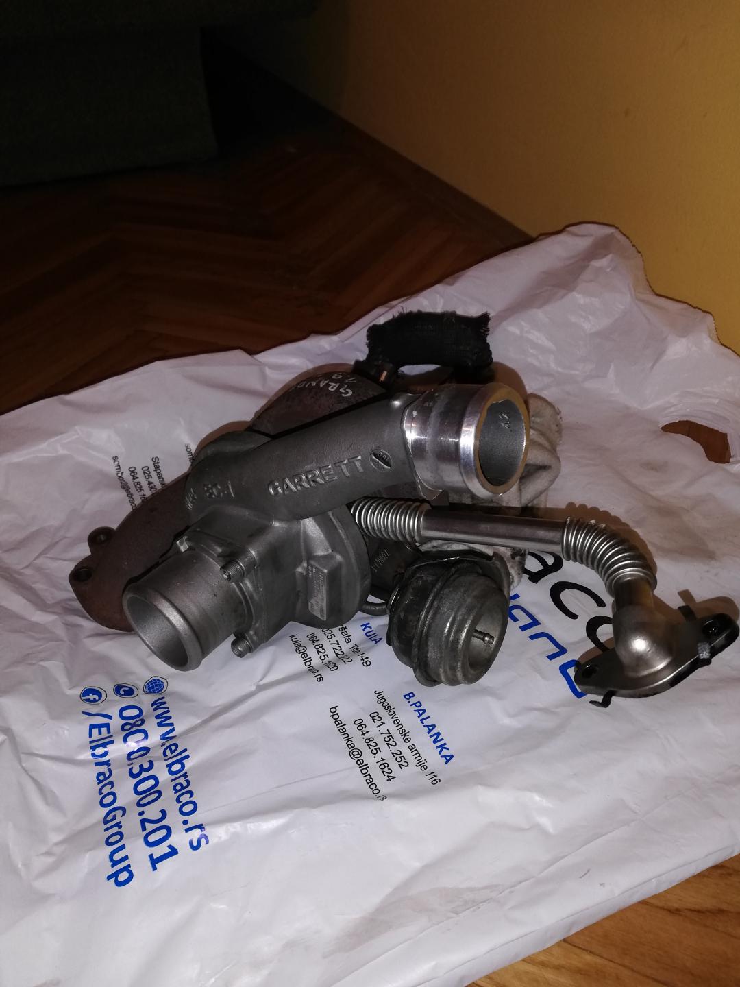

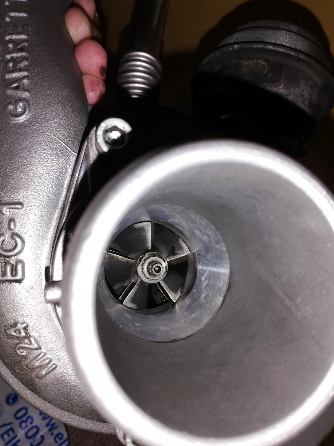

radomir.g 335 Posted June 4, 2019 Drugi turbo stigao. Obecava Jos jedan "tuning" detalj. Mozda je nekad neko jos ranije cuo za onu pricu na skuterima slepo crevo na auspuhu da se zatvara za dodatnih par kmh i tako to, tako mislim da i ovde mozda malo to ima smisla. Kako izduvni gasovi sa 4. cilindra ne beze direkt napolje vec izlaze pravo u crevo hladnjaka egr-a, pa se onda tu opet kao nesto vracaju prema turbu, siguran sam da bi to zatvaranje rupe plocicom popravilo efikasnost izlaska gasova bar u nekom malom procentu.. Pogotovo kad je EGR zatvoren gore gde ga svi zatvaraju. Malo po malo, konj po konj i eto dodatne snage. Kako god mislim da nista "slepo" nema sta da trazi na 4000 obrtaja. Bice probano svakako. 2 Milutinac and horvat reacted to this Quote Share this post Link to post Share on other sites
PremieRacing 6192 Posted June 5, 2019 On 11.2.2019. at 7:01 PM, radomir.g said: Bezobrazan, sve top, samo još i tablicu da zatamniš - oči izbija koliko je bela Stavi preko nje smoked pleksi, to sam viđao po Grčkoj, valjda može ta zaštita tablice kao lakše se pere i tako... Quote Share this post Link to post Share on other sites
Milutinac 6121 Posted June 5, 2019 (edited) 8 hours ago, radomir.g said: Drugi turbo stigao. Obecava Nisam te razumeo, jel ti sad ovaj turbo saljes na remont ili...? On 6/3/2019 at 9:53 PM, radomir.g said: Sutra stize kompletan drugi turbo koji se salje na redovan remont i definitivno ostaje stock ...zbog toga... Edited June 5, 2019 by Milutinac Quote Share this post Link to post Share on other sites
radomir.g 335 Posted June 5, 2019 Da iako je na oko stvarno odlican ipak cu ga poslati na proveru pre montaze. Ukoliko bude potrebe za remontom ostaje redovna varijanta 1749, nece se raditi hibrid. Quote Share this post Link to post Share on other sites
