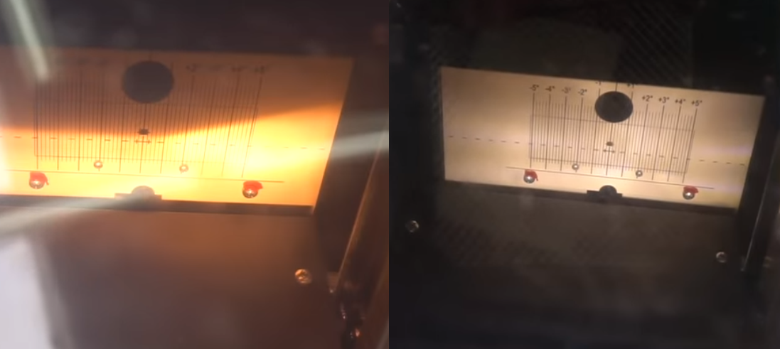

Ivan 17442 Posted December 18, 2020 +1, zainteresovan da pogledam, a i da procitam rezultate iznad iz iskustva. Mada sva novija kola danas uglavnom imaju bar projektore, tako da i nije bas primenjivo. Ali svakako interesantno. 1 hour ago, horvat said: Samo me zanima, kako bi to bilo da se stavlja u auto sa projektorima? Projektor preko projektora? I projektor ima svoju soljicu (da kazemo "mini reflektor"), a oblik snopa mu ogranicava metalni shield napred. Tako da mora da ima izvor svetlosti u svojoj zizi (uzareno vlakno kod halogene, Voltin luk kod xenon sijalice ili sta vec). Quote Share this post Link to post Share on other sites

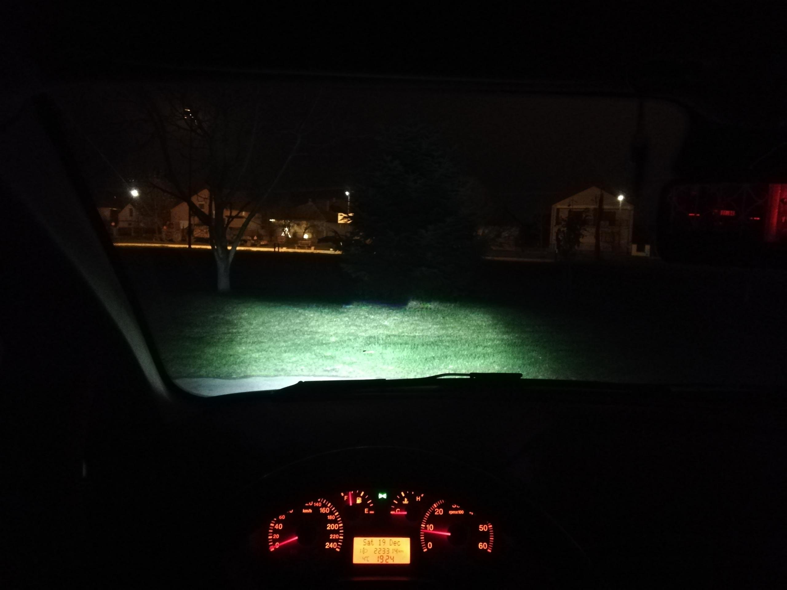

radomir.g 334 Posted December 19, 2020 Ostao sam duzan slike svetala po mraku.. 2 1 Ivan, Zvezdo and horvat reacted to this Quote Share this post Link to post Share on other sites

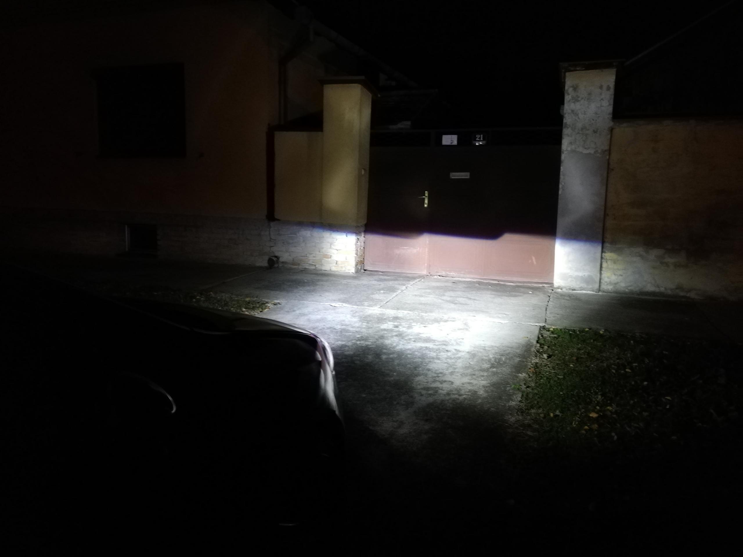

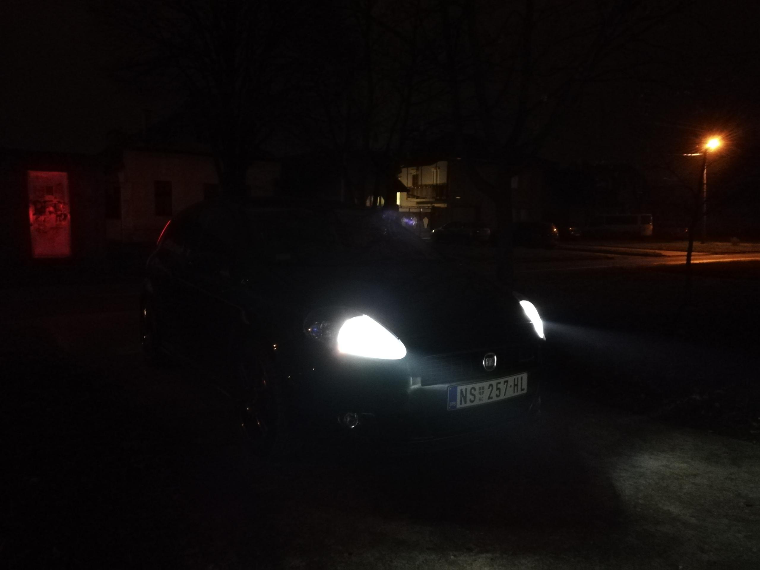

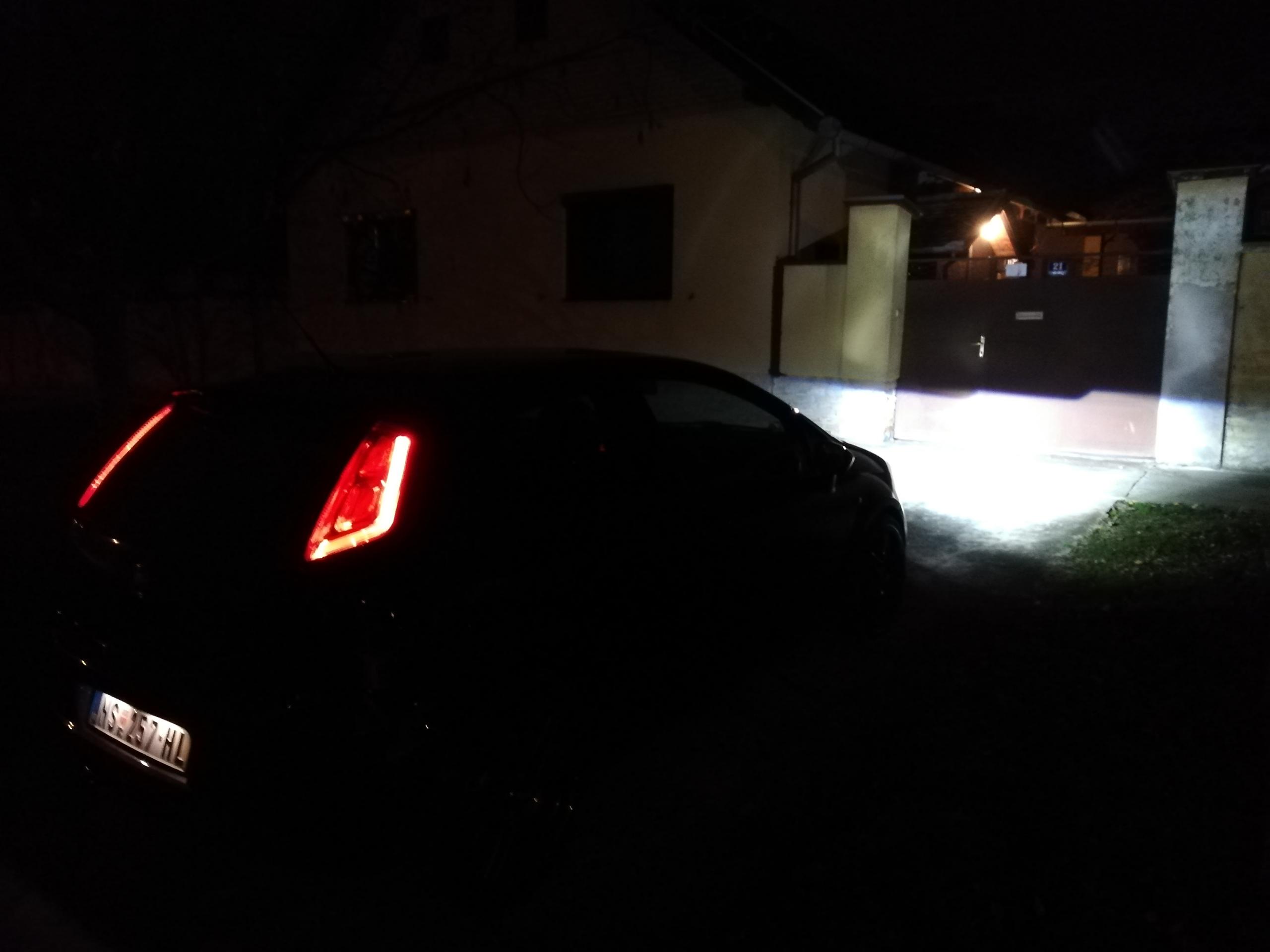

horvat 6451 Posted December 19, 2020 Deluje lepo odsecen, pun, ali mozda malo uzak snop? Quote Share this post Link to post Share on other sites
Ivan 17442 Posted December 19, 2020 Ne zelim da mracim, ali gledajuci projekciju na zidu i putu - rezultat ni blizu dobrom setu projektor+4300K xenon? Pogotovo hotspot (koji maltene ne postoji, sto je i moja glavna zamerka generalno za LED na srednjim), sirina snopa... Da ti nisu farovi previse pobodeni ili je na ovoj slici na travi ceo auto nagnut napred? Hvala za slike, bas me je zanimalo kako taj set radi u praksi u reflektorskom faru. Nadam se da post nece biti shvacen drugacije nego kao drugarska razmena misljenja (posto sam zaludjenik za dobrim i upucanim svetlima ). Quote Share this post Link to post Share on other sites

radomir.g 334 Posted December 20, 2020 Da podboden je napred na ovoj slici gde svetla udaraju u travu.. Iskreno od prvog dana kako sam imao Morimoto nikad mi se nije svidjao snop.. Ni hotpot.. Ni boja xenona iako se vodilo da su 5500k, pa cak ni ono dosadno postepeno zagrevanje i pojacavanje pri paljenju. Te neke stvari sto sam zamerao manje vise dobio sam kao dobre stavke sa ovim led-om. Naravno da ne shvatam nista lose i bilo sta da zamerim komentaru Ivana, pa boze moj valjda poenta foruma i jeste razmena misljenja i iskustava. Ono sto mi je takodje kod naknadno ugradjenih Morimoto projektora smetalo bilo je to sto pred autom u prvih nekoliko metara nisam imao osvetljenje puta nego je tek pocinjalo nakon nekoliko metara. Jeste da je fokus svetla bio tamo napred gde i treba da bude, ali mi uvek nekako falilo malo svetla pred autom. Takodje one Morimoto projektore kupljene preko KP vremenom su mi stvorile sliku kao da nije pravi Morimoto vec da je kopija neka jer takav kvalitet, punocu svetlosti i osrinu nikad nisam imao kao na primer na slikama i radovima ljudi koje rade i ugradjuju verovatno orig. Morimoto (Ivan Led master, BB elektro itd). Na njihovim radovima to je uvek izgledalo bas kako treba dok je u mom slucaju to bilo nekako losije u svakom pogledu. I da.. Pipercross dolazi nauljen 2 MS PK and Ivan reacted to this Quote Share this post Link to post Share on other sites
Ivan 17442 Posted December 20, 2020 Sve to sto dolazi od projektora, xenona, LED - je naravno iz Kine. Koliko para, toliko muzike, ali opet iz tog mora ponude moze da se probere nesto da valja. Pogotovo od ljudi koji rade sa tim i prodje im gomila setova kroz ruke. Mozda ti se zalomio neki losiji par projektora ili sijalica? Iz mog iskustva, jos uvek ne postoji LED sijalica (ne racunam fabricke sisteme), koja kvalitetom svetla moze da parira dobroj xenon sijalici. Meni je poenta dobrog oborenog svetla, da ne smetajuci ljudima u susret mozes opusteno da vozis magistralom 80-100 km/h bez potrebe da non-stop skljocas kratko/dugo. Znaci da far ima ustelovane obe ose, da ima sirinu snopa, da je kombinacija projektor+sijalica sa dobrim hotspotom. Zasto me i zanimalo kako ovaj LED komplet radi i sta su poboljsali. Po meni, opet su isplivale klasicne boljke LED: 1. uzak snop - pogledaj ovu sliku, vozis pomenutih i normalnih 80-100 km/h, nailazi iole ostrija desna krivina. Ide auto u susret (ne mozes da predjes na duga svetla), komplet polje u koje ulazis ostaje neosvetljeno. A tu taj visi deo snopa treba da cepa samo tako, zbog biciklista i pesaka. Leva strana deluje malo bolje: 2. nema hotspota, tj. LED daje rastrkano svetlo, umesto da bude najjace oko mesta zize (zaokruzio sam crvenim na tvojoj slici). Tada je snop najdalji i ima najvecu jacinu tamo gde treba, na putu. Pored je fotka jednog idealnog projektora+xenon. Lepo se vidi kako hotspot treba da bude rasporedjen (oznacio sam zelenim, najjace svetlo) oko zize fara (crveno). Vidi se i koliko je u tom hotspotu delu cut-off linija "jaka", tj. najveca kolicina svetla je tamo gde je i najpotrebnija: Cak mi sa slika deluje da je leva LED sijalica bolja od desne. A svodi se na ono sto rekoh na pocetku posta, koliko i ista stvar ume da im varira . 3 Danilo1, totti and alfini0507 reacted to this Quote Share this post Link to post Share on other sites
totti 13151 Posted December 20, 2020 Sudeći po slikama, ovo je razočaravajuće.Sent from my SM-G770F using Tapatalk Quote Share this post Link to post Share on other sites
Bingodalton 726 Posted December 20, 2020 Meni takodje snop izgleda prilicno uzak.A sto se tice hotspota, nisam se nesto udubljivao u njega, tj tu tematiku.Mozda smo mi navikli da postoji, jer kod klasicne sijalice ne mozes ni postici ravnomerno rasipanje. Naravno, ima prednosti, tj domet ako je svetlo tu jace, ali ako je svuda jednako jako i baca X metara, nema potrebe da ima hotspot.Ko uz kur ne mogu da nadjem sliku projekcije fabrickog led fara na zidu, da vidim hot spot.Matrix je naprednija prica.Sent from my SM-G960F using Tapatalk Quote Share this post Link to post Share on other sites
Ivan 17442 Posted December 20, 2020 1 hour ago, Bingodalton said: A sto se tice hotspota, nisam se nesto udubljivao u njega, tj tu tematiku. Mozda smo mi navikli da postoji, jer kod klasicne sijalice ne mozes ni postici ravnomerno rasipanje. Poenta je upravo obrnuta . I reflektorski i projektorski far su konstruisani tako da im izvor svetla bude u tacno odredjenoj tacki (zizi). Kod obicne sijalice je to uzareno vlakno, kod xenon sijalice Voltin luk. Iz takve kombinacije se omogucava ispravno isijavanje, dobar hotspot (tj. daljina i jacina snopa), dovoljna sirina, nezaslepljivanje ljudi koji dolaze u susret, itd. I upravo to ne moze da ispuni LED sijalica. Kako god da je LED konstruisana, nemoguce je da izvor svetla bude u jednoj tacki, sa identicnim isijavanjem u krugu od 360 stepeni. Da li je to gomila SMD dioda, COB, CREE - uvek se problem svodi na to da izvor svetlosti nije u zizi fara, plus nema potrebno 360 stepeni isijavanje. Upravo zato takva kombinacija nikada ne moze da ima efekat kao xenon - svetlo sa LED sijalicom je rasuto, ima ga svuda, nije najjace tamo gde je najpotrebnije... Cesto slusam kako se ljudi koji nisu u materiji odusevljavaju kako to sljasti gledajuci sa strane, a efekat na putu u stvari tanak. Kacio sam slike poredjenja snopa obicne sijalice i jedne od LED varijanti na regloskopu, u istom reflektorskom faru. Svetla ima svuda, a sve ovo preko cut-off linije gadja ljude u susret pravo u zenicu : 2 hours ago, Bingodalton said: Naravno, ima prednosti, tj domet ako je svetlo tu jace, ali ako je svuda jednako jako i baca X metara, nema potrebe da ima hotspot. Poenta je da srednje svetlo ima i fokus i da ima najvecu jacinu ispred auta, da bi nocu video sto dalje i jasnije. A da manji, a opet dovoljan deo svetla svojom sirinom obasjava ivice puta, krivine. Ako bi "rastrkao" intenzitet snopa po celom opsegu sirine, gubis na daljini i efikasnosti, morao bi da za iole vecu brzinu obavezno palis dugo svetlo, itd... Celo vidjenje je bar iz mog dugogodisnjeg iskustva sa raznoraznim sijalicama, xenonima, LED, mislim na ove nasa aftermarket unapredjenja. Fabricki Matrix sistemi sa desetinama usmerenih dioda su vec druga prica - ali licno nesto ni sa njima nisam bio impresioniran u odnosu na OEM xenon. Bar u odnosu na ono kako se reklamira i sta sam ja ocekivao. Vise mi deluju atraktivno, sa iscrtavanjem i menjanjem oblika snopa. Quote Share this post Link to post Share on other sites
Bingodalton 726 Posted December 20, 2020 Nisi me razumeo.Hteo ssm reci da smo mi navikli na hotspot zato sto klasicni izvori svetlosti to i prave.Naveo si i sam zasto je to tesko uraditi sa led varijantom, zamenskom sijalicom.I zapravo to i ne treba ocekivati, jednostavno se tehnologija koristi na pogresan nacin. Iliti jeftiniji. I hteo sam reci da hotspot i nije potreban, pod uslovom da je svetlo ravnomerno rasporedjeno. Ne da je sva kolicina svetla rasporedjena ravnomerno, pa je svuda slabo, vec je svuda jako kao u hotspotu klasicne sijalice.Sta ce ti onda hotspot, prica se o njemu kao o necemu dobrom. Ja bih pre voleo da nemam hotspot i da je svetlost sto jaca svuda. Cut je vec potreban zbog drugih.To rade matrix svetla, fabricki led farovi.A ova led sijalica sa projektorom daje slican efekat sto i nije lose, a da li je svetlo dovoljno jako, to ne znam. Jos gore kad neko gleda jednu tacku osvetljenja i kao wow al sija, a okolo sveca.Sent from my SM-G960F using Tapatalk Quote Share this post Link to post Share on other sites

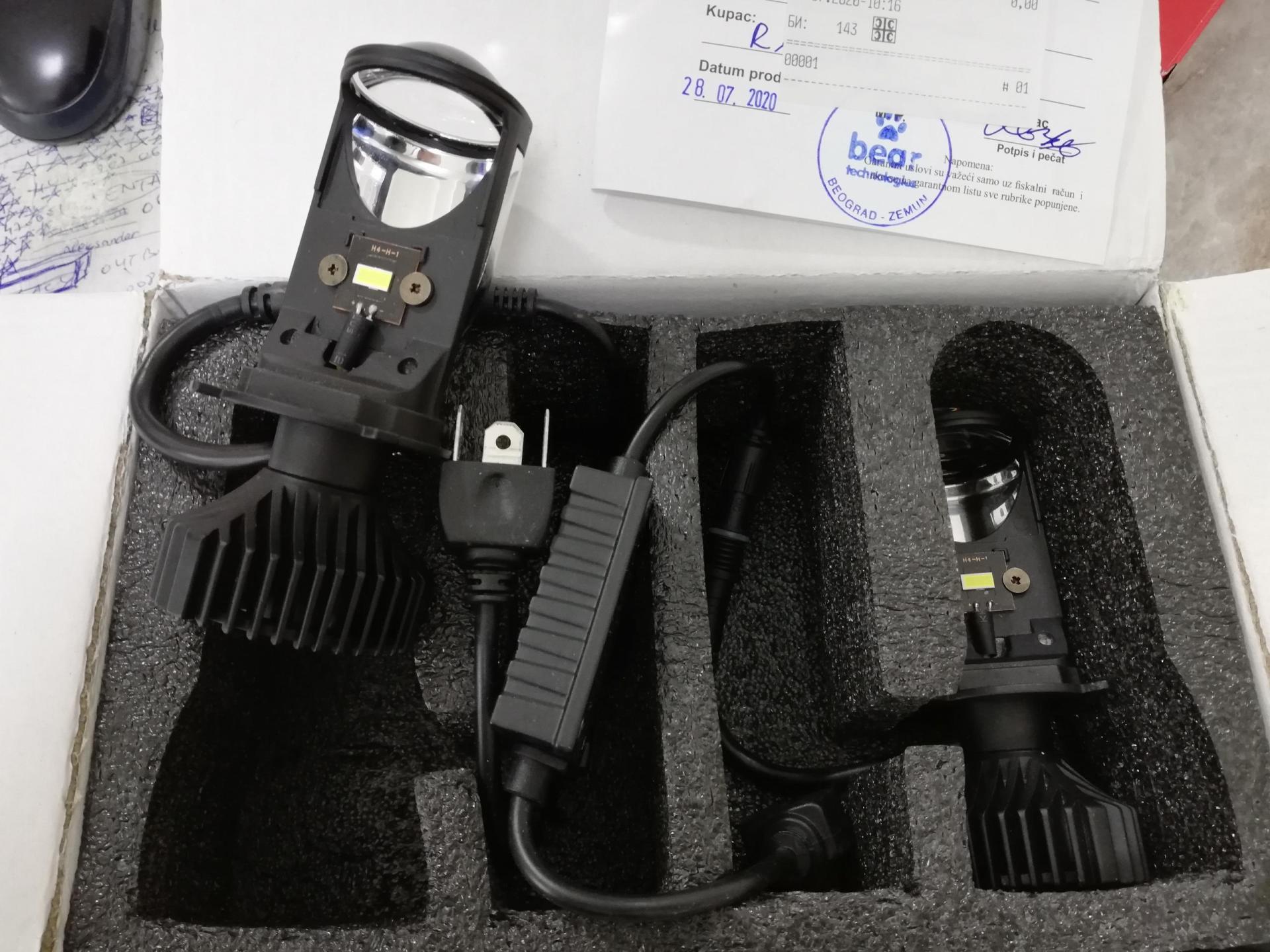

Ivan 17442 Posted December 20, 2020 (edited) Razumem te ja odlicno sta hoces da kazes - ali to nije primenljivo za jeftinu aftermarket tehnologiju koju ogromna vecina nas koristi. Ako bolje pogledas ovaj LED komplet - na oborenom svetlu bukvalno imitira projektor, bar koliko ja vidim: Tj. verovatno (opet u zizi) ima par LED dioda, koji od soljice projektora isijavaju svetlo kroz neki shield i socivo. Tako da se prica oko snopa i bukvalno svodi na ono sto sam vec napisao iznad. Dugo svetlo predstavlja dioda sa donje strane, a njeno svetlo se odbija od reflektora samog fara. Takodje ni ta dioda nema 360 isijavanje predvidjeno za taj far, a neophodno za dobar snop. U principu je sve zamisljeno kao projektor, koji je moguce ubaciti u far bez njegovog otvaranja. Sa dodatnom ustedom, u smislu da nema mehanizma otvaranja klapnice (shielda) za dugo svetlo, vec je samo dodata jos jedna dioda sa donje strane. Moram da priznam da je odlicno zamisljeno kao ideja (zato sam i zamolio kolegu za slike) - ali sam LED kao izvor svetlosti tesko da to moze da isprati. Plus je precnik samog projektora mali. Za neke skupe Matrix LED sisteme se apsolutno slazem sa tobom , jer to svuda bije kao Sveti Ilija. Ali to nije predmet ove (nadam se konstruktivne) diskusije o aftermarket resenjima. I opet kazem, ma koliko da je stara tehnologija: xenon+projektor i dalje daje sjajne rezultate na putu. A pogotovo u odnosu na to za koje (smesne) pare danas moze da se ugradi u odnosu na ranije. Edited December 20, 2020 by Ivan Quote Share this post Link to post Share on other sites
