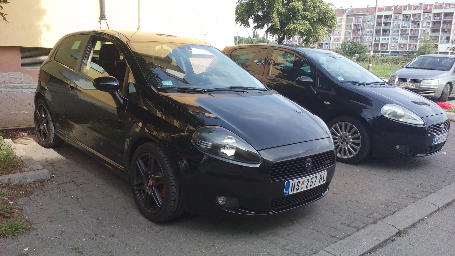

nstyner 190 Posted April 2, 2017 Ipak si se vratio na 17".Lepo će da legnu ! Quote Share this post Link to post Share on other sites

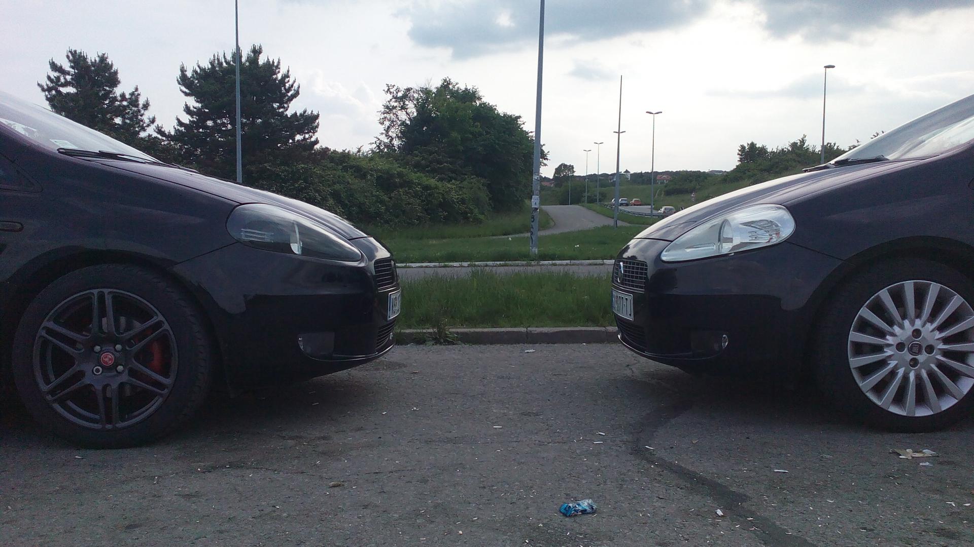

radomir.g 335 Posted April 3, 2017 On 4/2/2017 at 6:38 PM, DiscoVolante said: Odlično će mu sjesti ove felge! Originalne od GP Sport su definitivno preteške, s lakšom felgom ćeš poboljšati rad ovjesa. Nego kad je već priča o felgama, koje su konkretne razlike u ostatku ovjesa između Abartha i Sport verzije Grande Punta? Teško je naći konkretne podatke o tome... Koliko znam Abarth verzija ima 15-20 mm krace opruge, dok je SS uparen sa Bilstein amortima i jos dodatnih -15mm oprugama (posto na njega fabricki idu 18" 7j 215/40). Quote Share this post Link to post Share on other sites

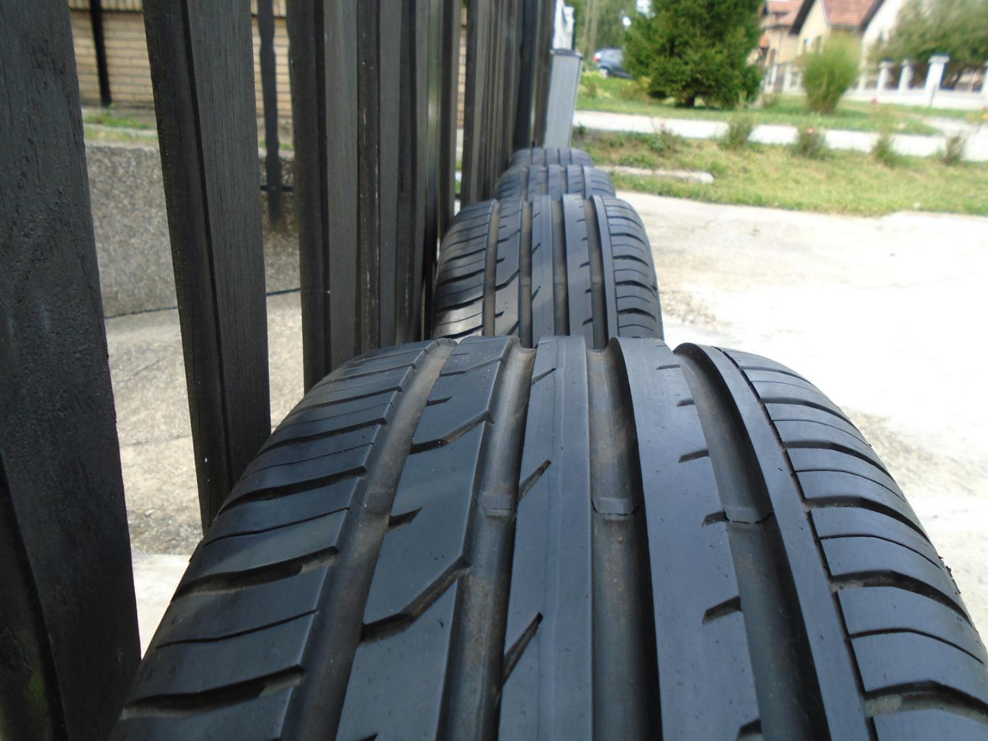

Slash 45 Posted April 11, 2017 Gde si kupio gume i po kojoj ceni? Hvala Quote Share this post Link to post Share on other sites

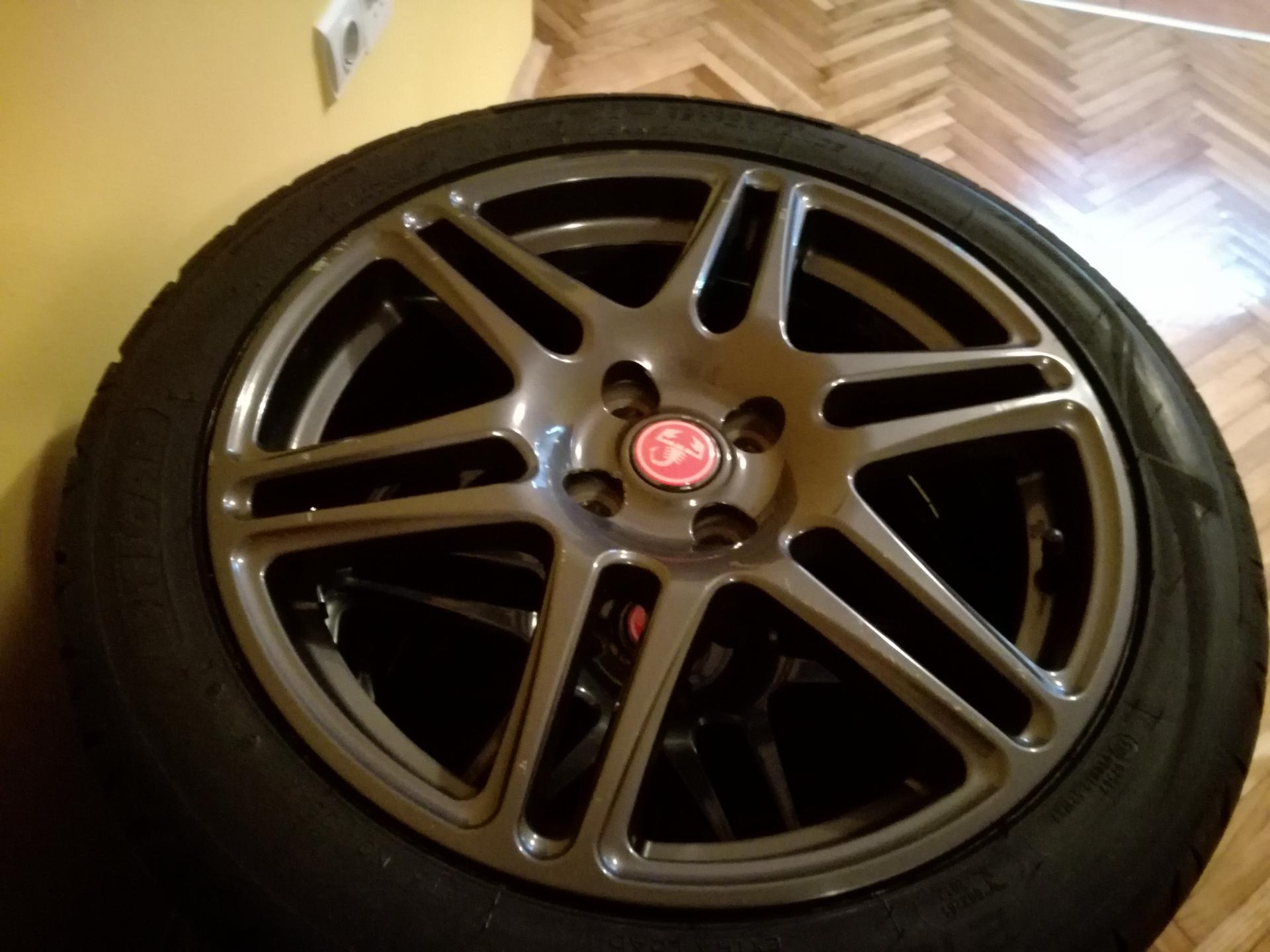

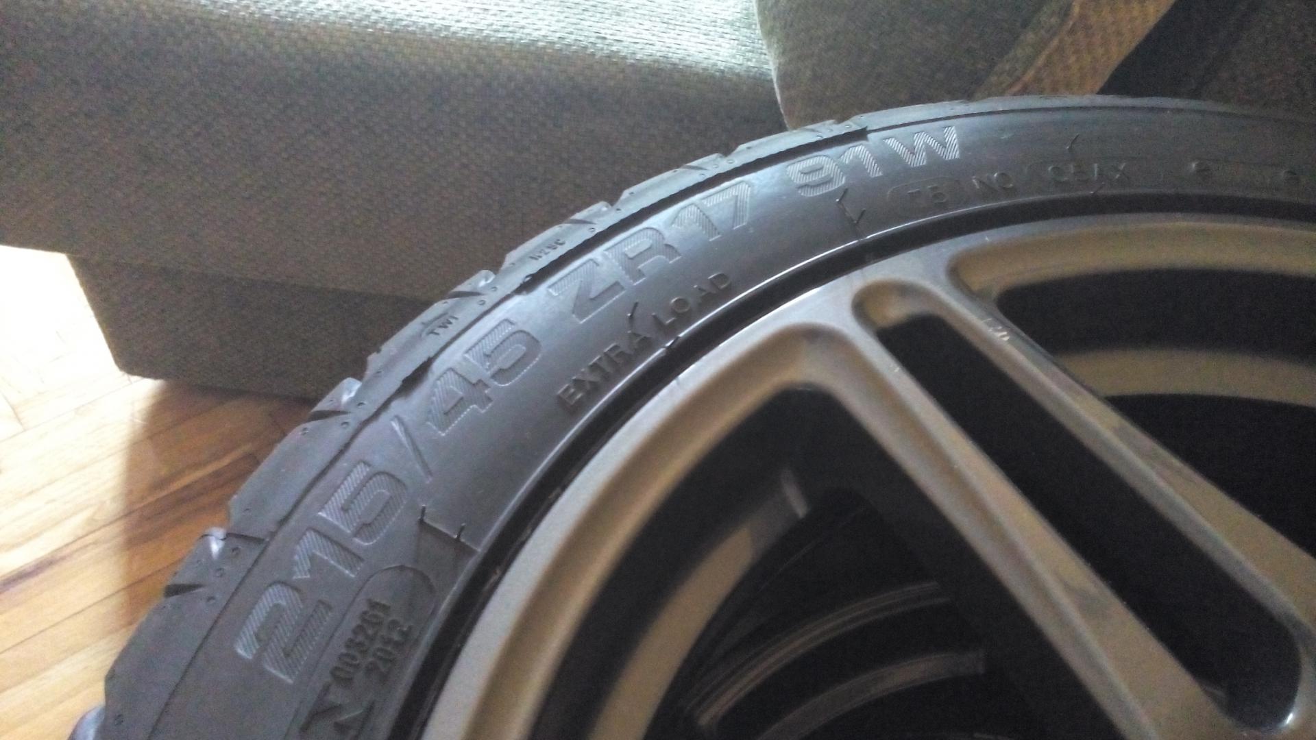

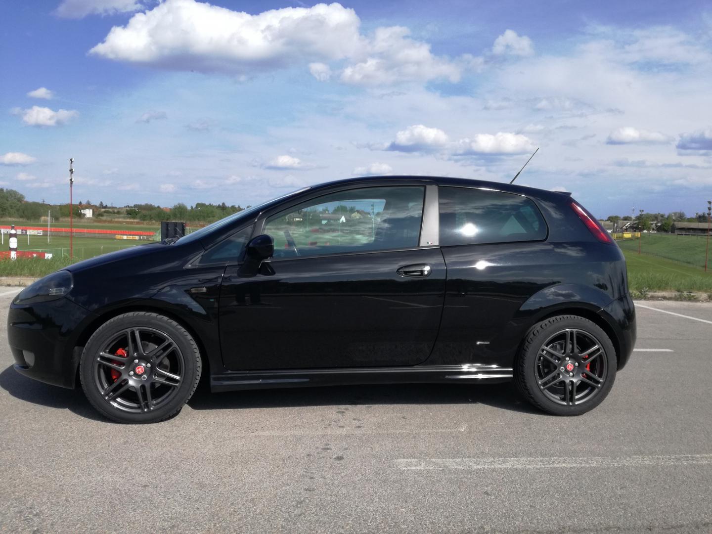

radomir.g 335 Posted April 11, 2017 (edited) Da original Abarth.. 05.2008. proizvodnja. Gume su nove Tigar UHP - Agrohim 5600 din komad. Opruge su Pro-Kit crvene -30mm. Po kodu sa sajta tako bi trebalo biti. Videcemo kad se namontiraju kako ce se pokazati u praksi. https://eibach.pl/sprezyny-obnizajace-eibach-pro-kit-fiat-punto--grande-punto-199-e10-30-010-02-22-pi-1675.html Edited April 11, 2017 by radomir.g Quote Share this post Link to post Share on other sites
Stilisa 313 Posted April 12, 2017 Mozes da izmeris dubinu sare na tim gumama? Quote Share this post Link to post Share on other sites
radomir.g 335 Posted April 12, 2017 7mm. Zanimljivo je sto sam prosle Continental 215 40 sto sam imao na autu sa DOT-om 1413 posle 15000 km prodao sa sarom 7,5mm zadnje i 5,5mm prednje. Quote Share this post Link to post Share on other sites

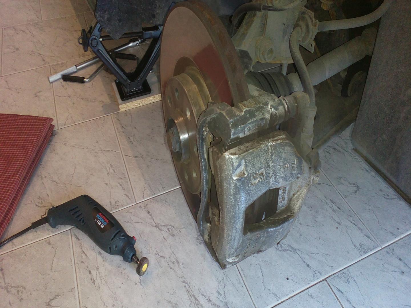

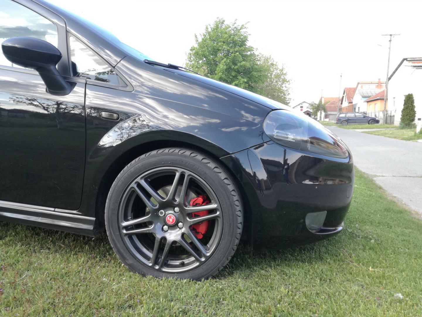

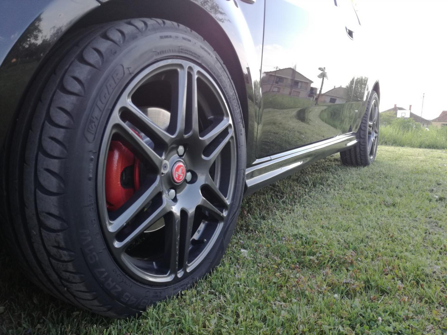

radomir.g 335 Posted April 17, 2017 Kad sredjivanje kocnica i zamena tockova oduzme kompletan dan, vidi se koliko je sve radjeno detaljno. Utisci fantasticni. Dimenzija 215/45 pun pogodak. Sad ne znam da li je do novih guma, laksih felni ili neceg treceg, ali auto se preporodio. Laksi i neverovatno upravljiv na volanu i mnogooo udobniji sta vise mogu reci i u poredjenju sa 16" sto su bile. Tacno se u njemu nikad nisam lepse vozio. Opruge se resavaju kroz narednih par dana. Trenutno je visinski malo divlji kao Sandero Quote Share this post Link to post Share on other sites
werp690 786 Posted April 17, 2017 Odlicno izgleda! Jos kada ga opruge spuste bice oo.... Previse poverenja imas u te farbricke dizalice,sledeci put neka klocna obavezno jer znaju da popuste. Quote Share this post Link to post Share on other sites
radomir.g 335 Posted April 17, 2017 Bila bi klocna da je veca mogucnost mesta gde da se podbaci. Kompletan prag je u plastici, rupe su jedino na 2 mesta gde je predvidjeno da ide dizalica. Jedino direkt pod neko rame.. Quote Share this post Link to post Share on other sites

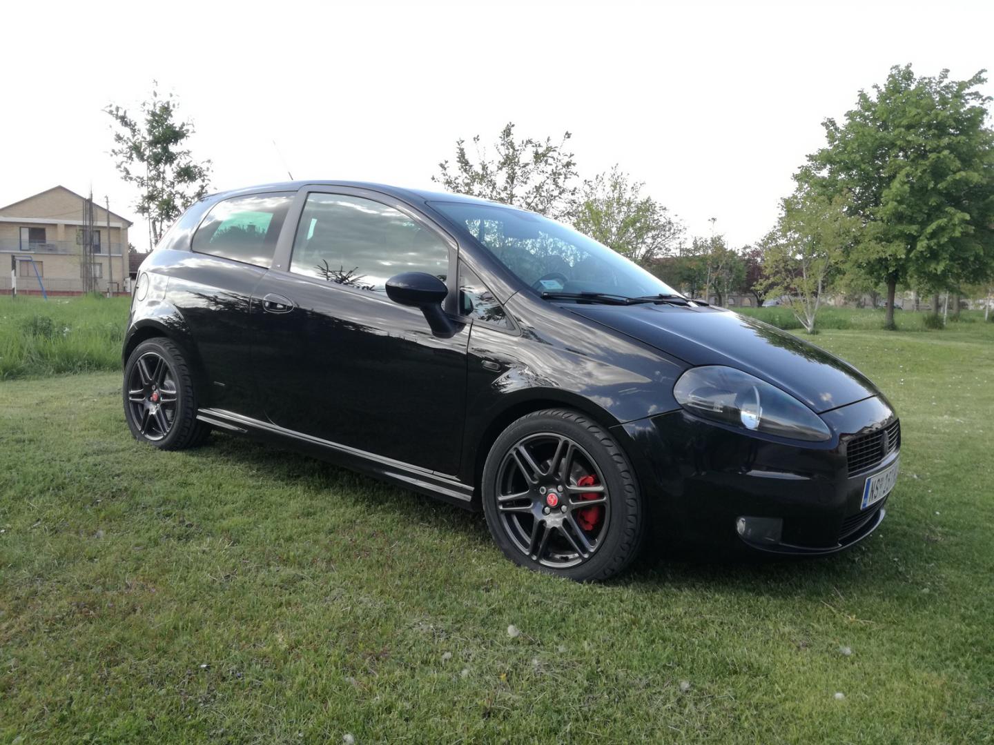

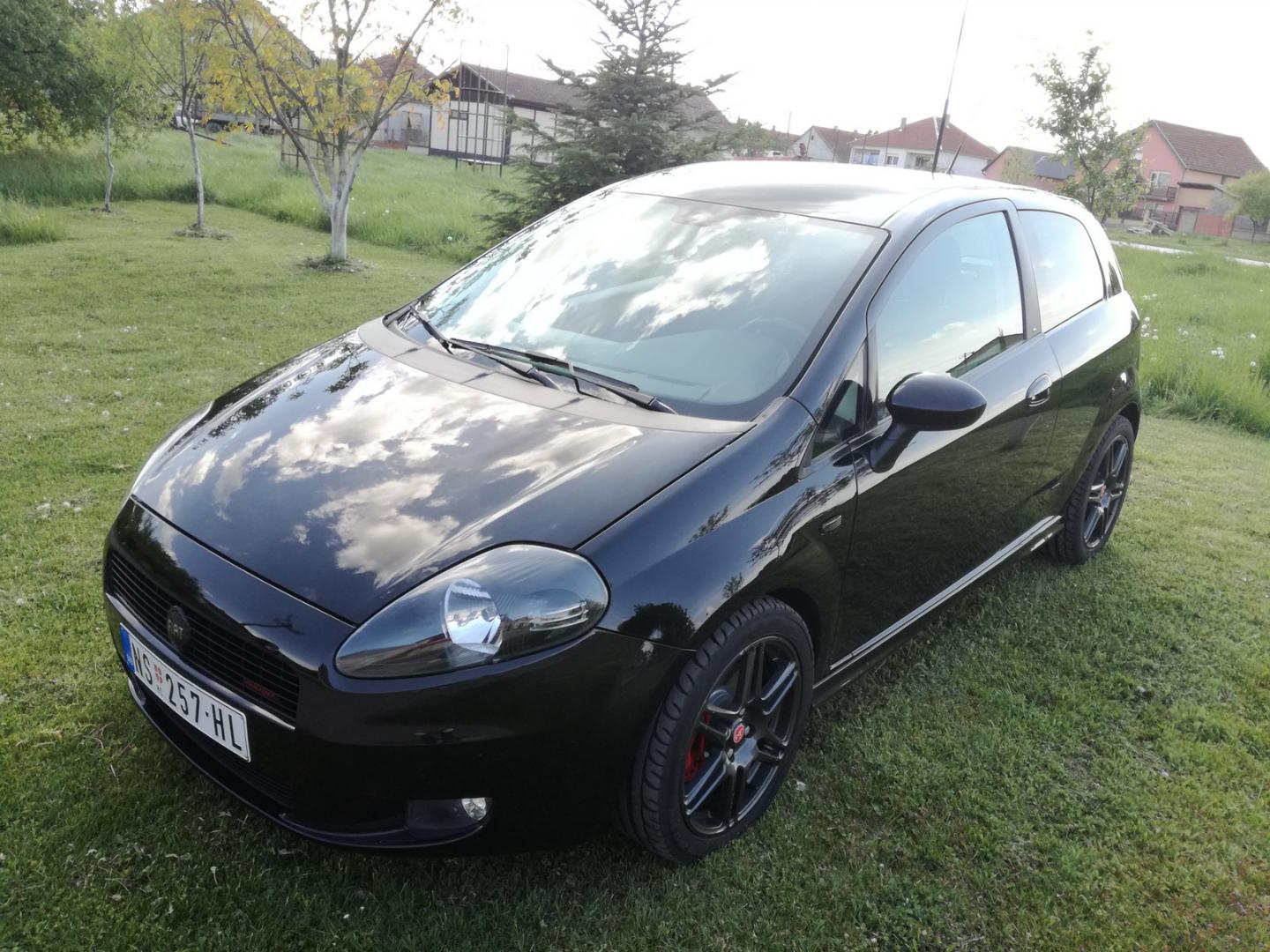

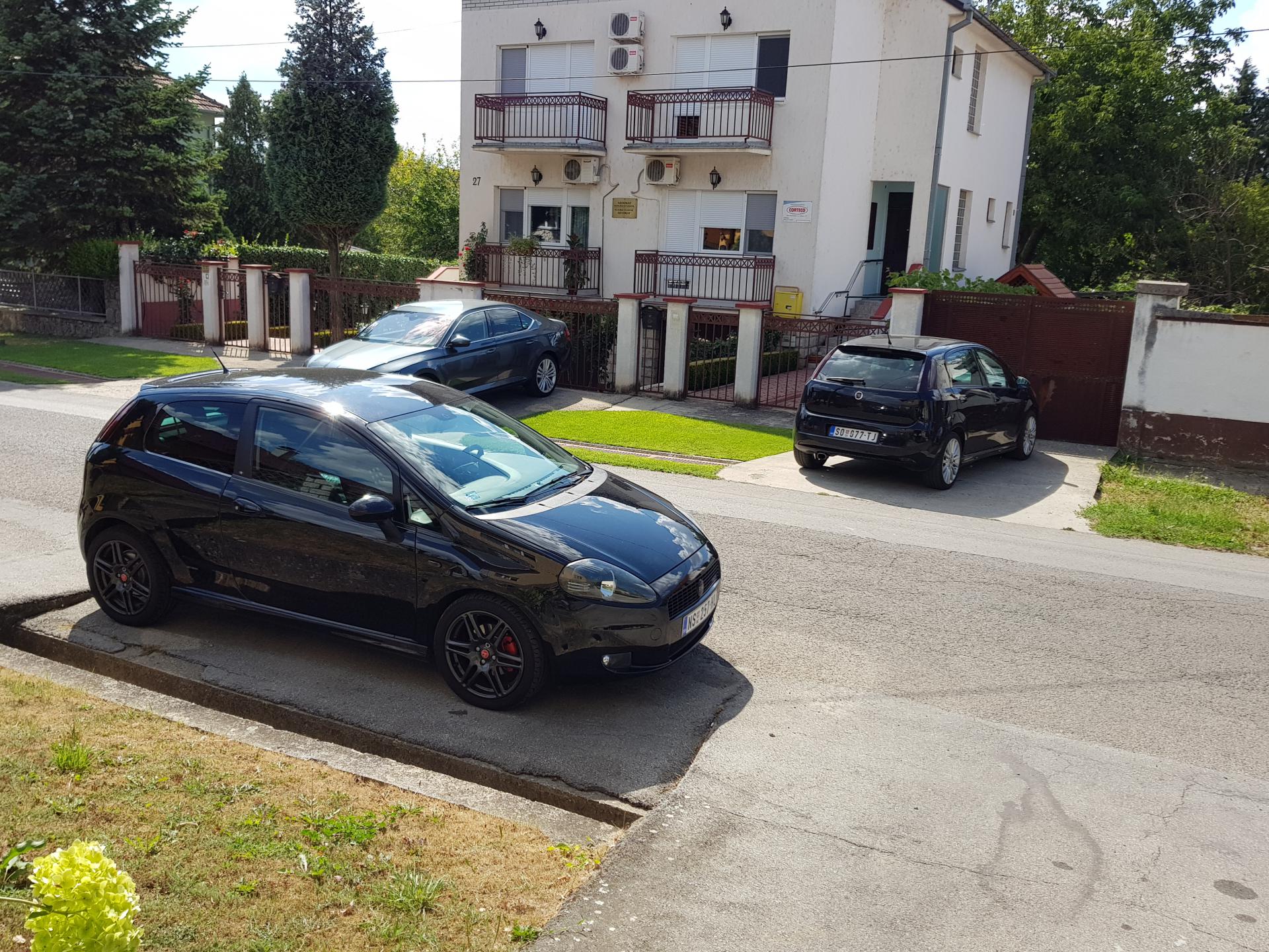

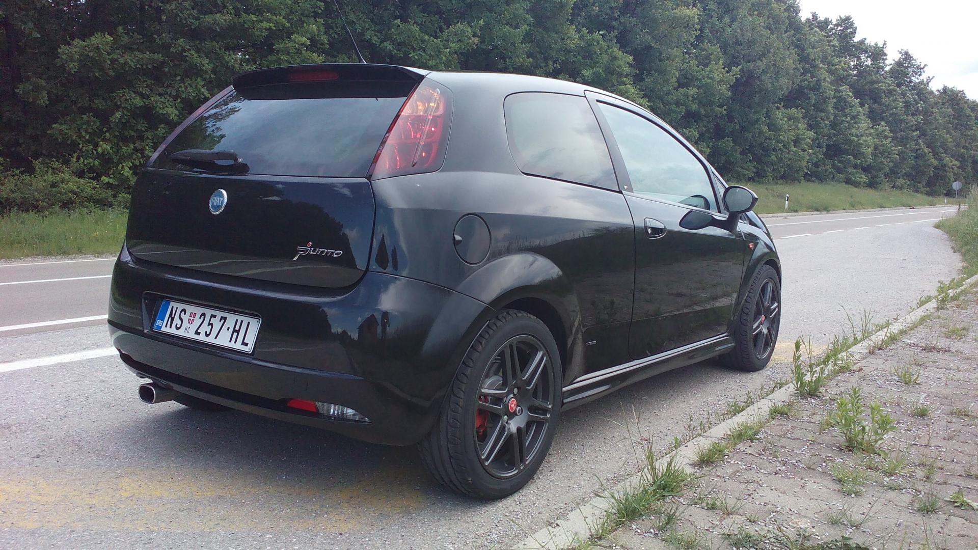

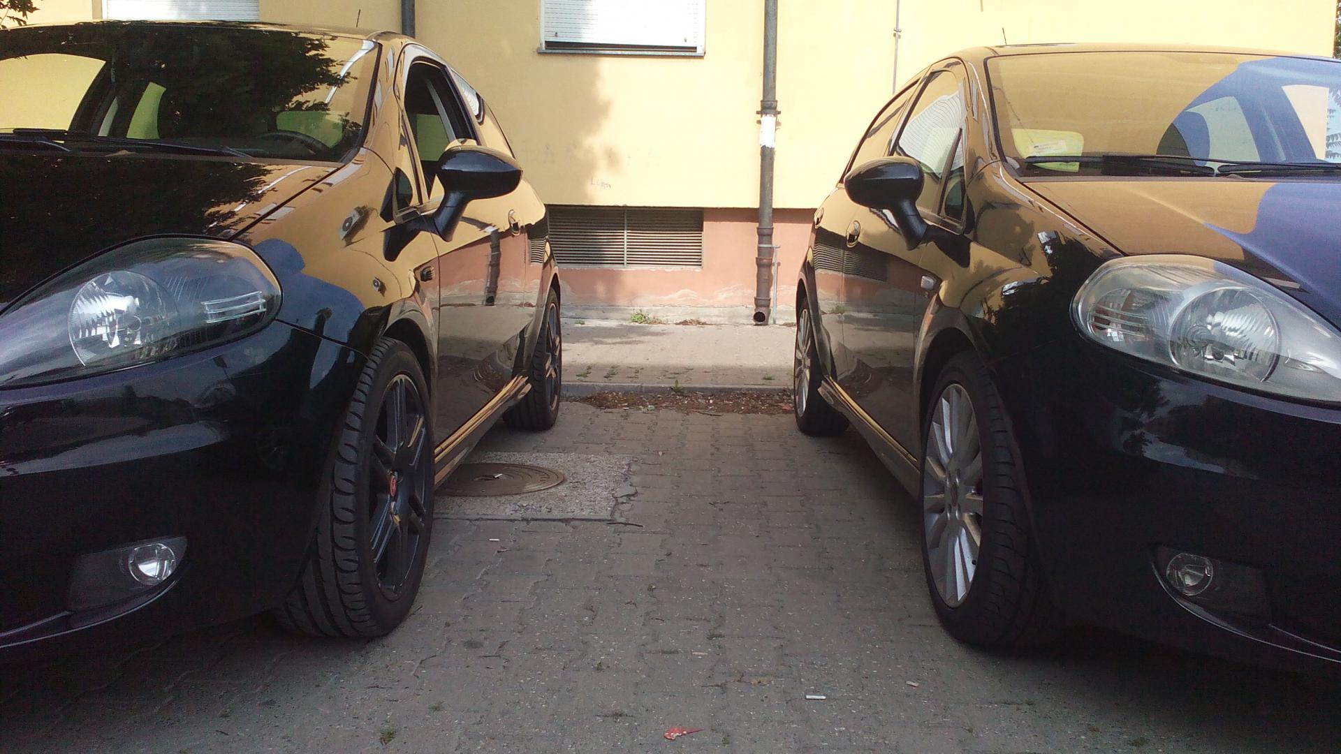

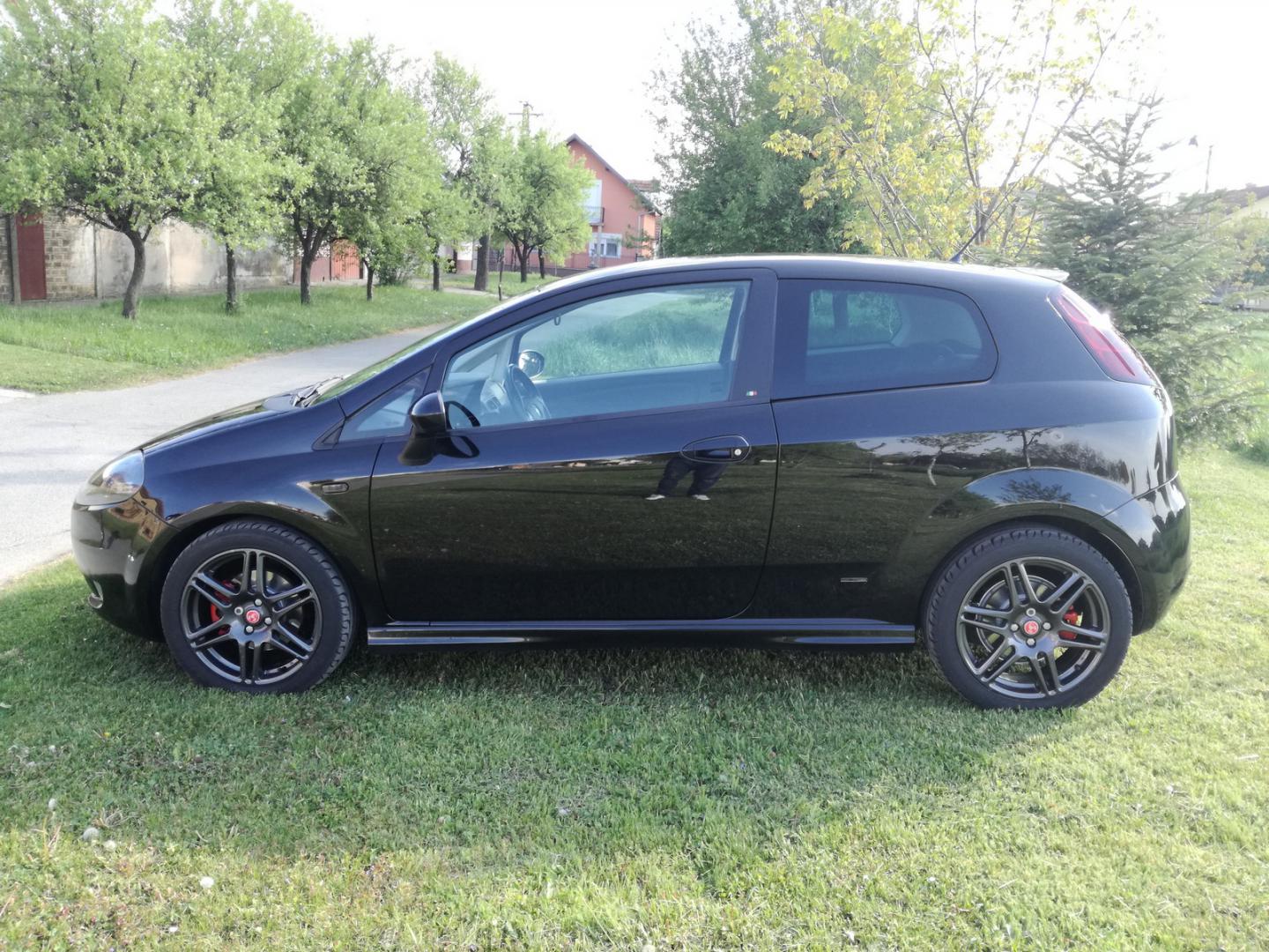

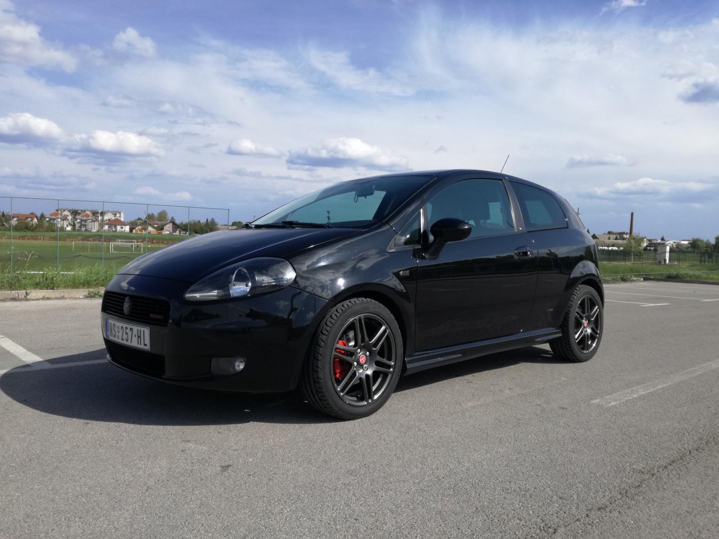

radomir.g 335 Posted May 23, 2017 Multi je trenutno samo u fazi voznje. Jos uvek vodim borbu sa sobom da li montirati opruge ili ne posto bi dosta izgubio nizim vesanjem (spustanje auta u podrum, ulazak u dvoriste zgrade posto ima visok onaj pandrk na sredini sto drzi kapiju kad se zatvori itd). Tim slucajem morao bi ostajati ispred zgrade na parkingu sto bi opet znacile nove ogrebotine od udaranja vrata i sve ostalo sto nudi parkiranje na ulici. Sve se opet kao tesim da nije toliko previsok da ne mogu da ga gledam i slicno Potrosnja iznenadjujuca na otvorenom putu.. Gume se skroz lepo ponasaju, dosta su tihe i imaju sasvim solidan grip. Sve u svemu iako je Tigar radi posao sasvim zadovoljavajuce. 1 bane000 reacted to this Quote Share this post Link to post Share on other sites
Stilisa 313 Posted May 23, 2017 Lepe mu felnice, ali nekako ih tamna boja smanjuje, bar na predposlednjoj slici. Sto se tice spustanja, bio bi prava zmija kad bi se spustio, ali ako vec imas sve te prepreke, dzaba onda sve. Ja sam na stilku stavio takve opruge i taman je. Moze da se vozi svaki dan, malo treba da se obrati paznja, ali nista preterano. Tu i tamo moze na neki ivicnjak da se popne. Probaj pa vidi. Ako volis da cackas oko kola, za 2 sata mozes da ih montiras. 17-19 kljuc i imbus i mackice. Sto se tice guma i ja sam imao takav utisak kad sam montirao prosle godine....ali brzo prodje. Bas me zanima kako ce ti se pokazati taj novi tigric. Quote Share this post Link to post Share on other sites
radomir.g 335 Posted May 23, 2017 Uz malo mesnatiju gumu definitivno izgledaju manje.. 90% ljudi na prvi pogled je bilo ubedjeno da su 16". To je fabricka boja tako da mi je za prvu ruku bilo ok kao aj necu ih dirati, ali siguran sam da ce otici u svetliju niansu za sledecu sezonu. Opruge ce definitivno morati ici gore pa makar samo za probu. Steta gledati u njih i prodati ih a da se ne probaju. Quote Share this post Link to post Share on other sites

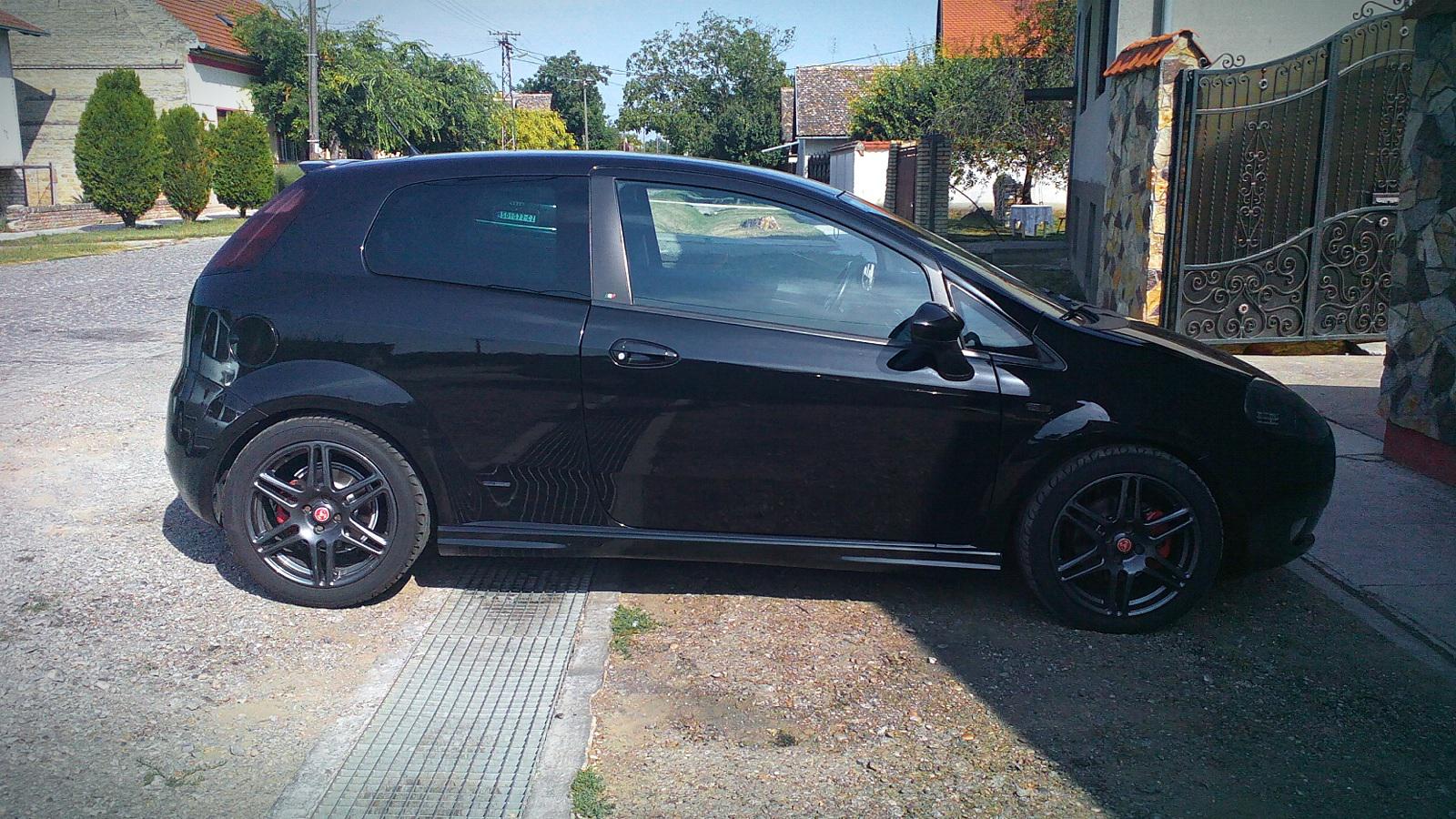

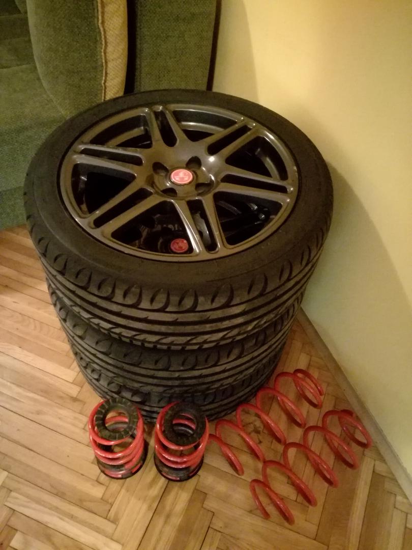

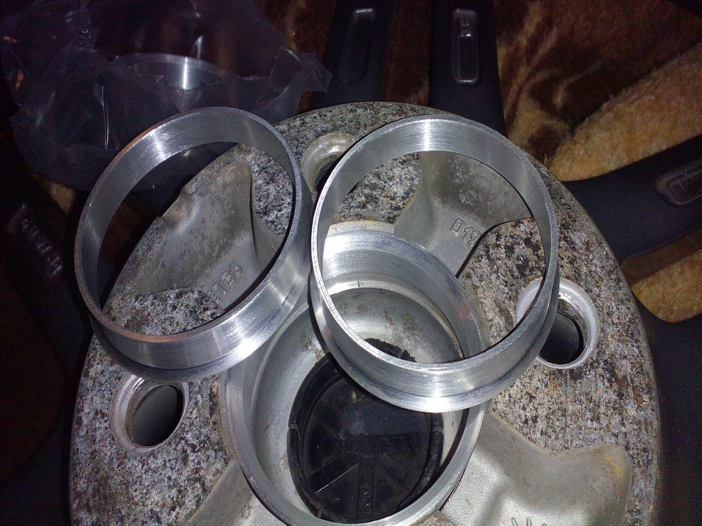

radomir.g 335 Posted July 16, 2017 I tako nastavljamo dalje.. Krece uklapanje, distance, podloske itd Quote Share this post Link to post Share on other sites

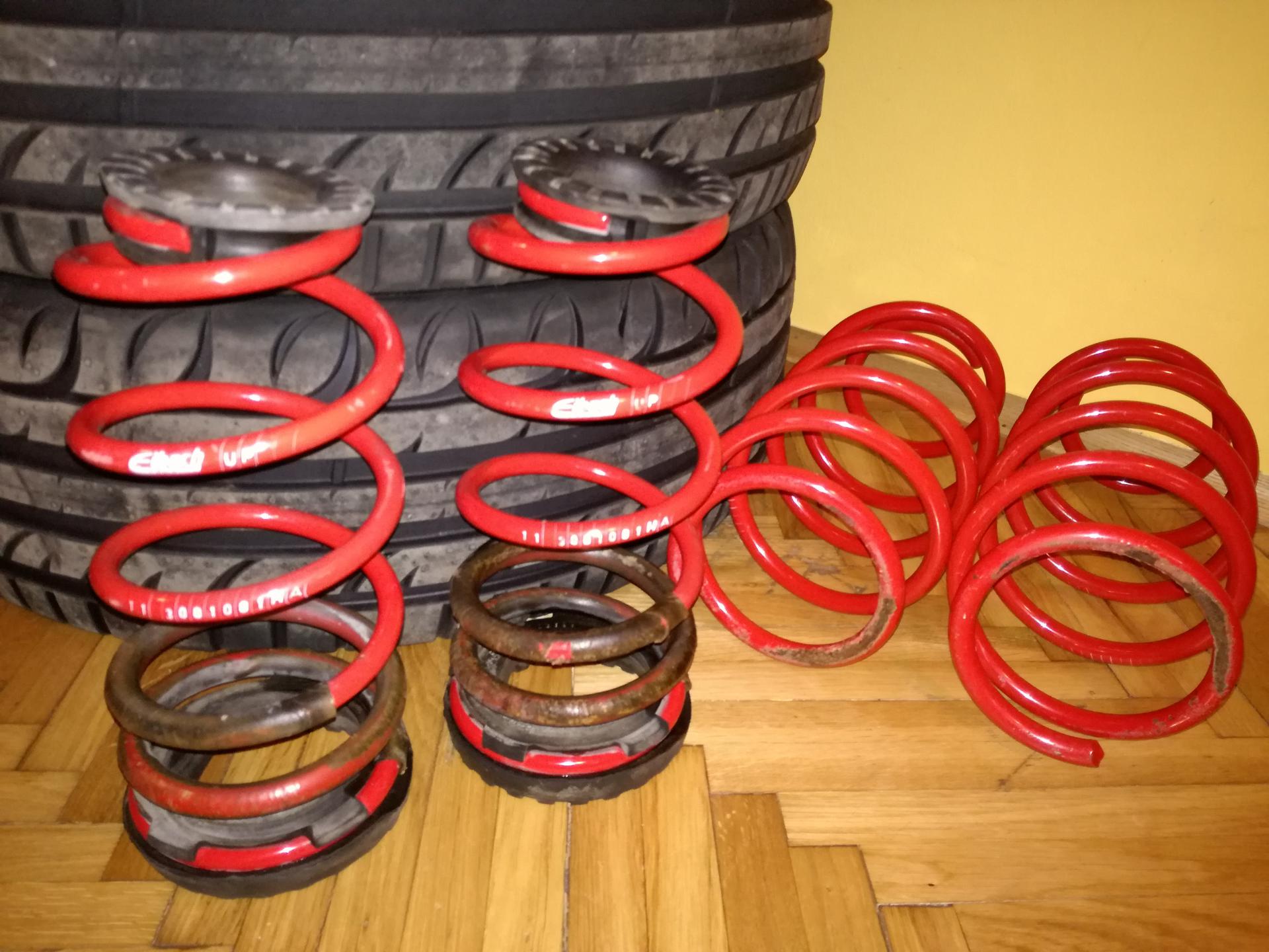

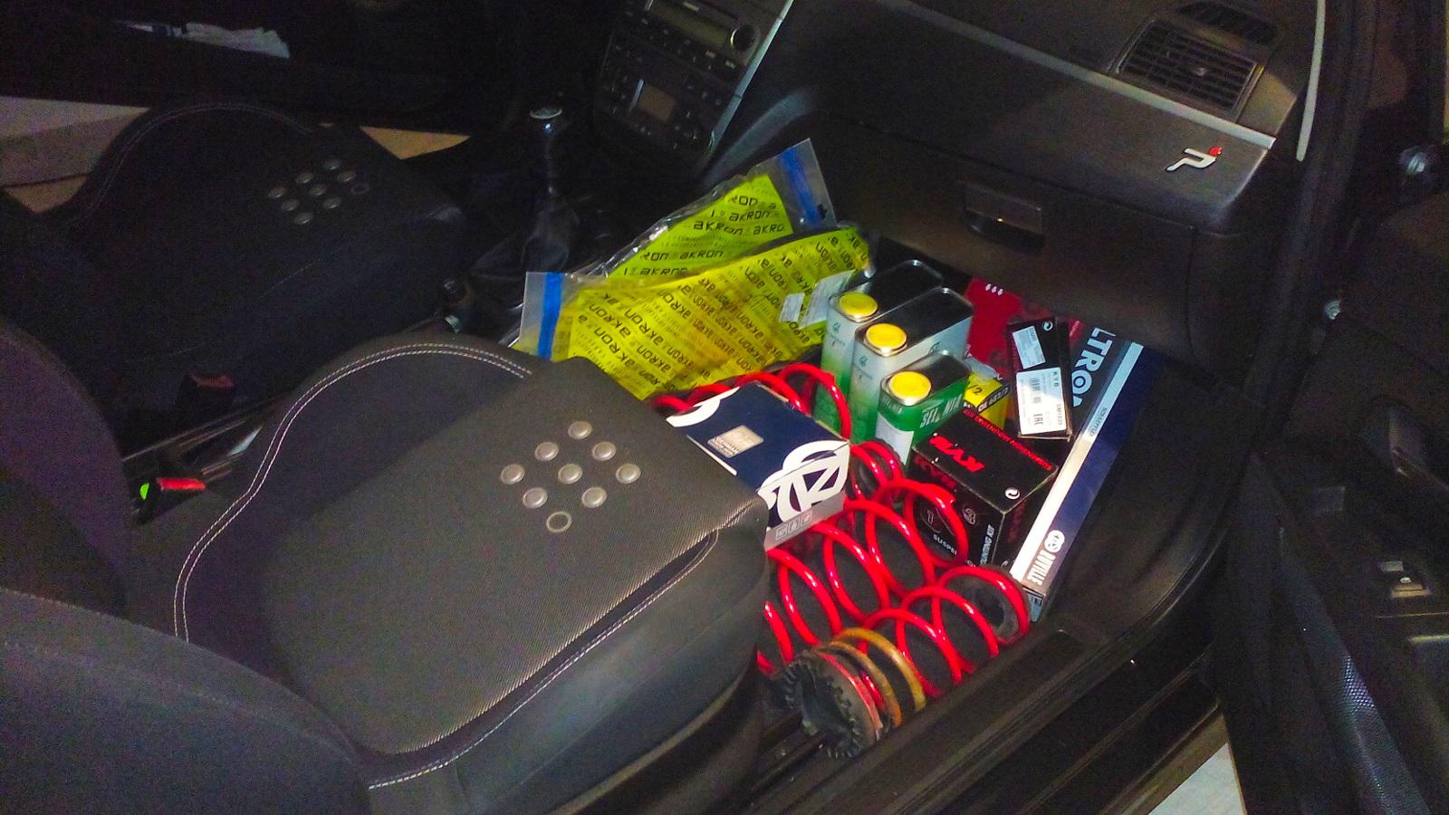

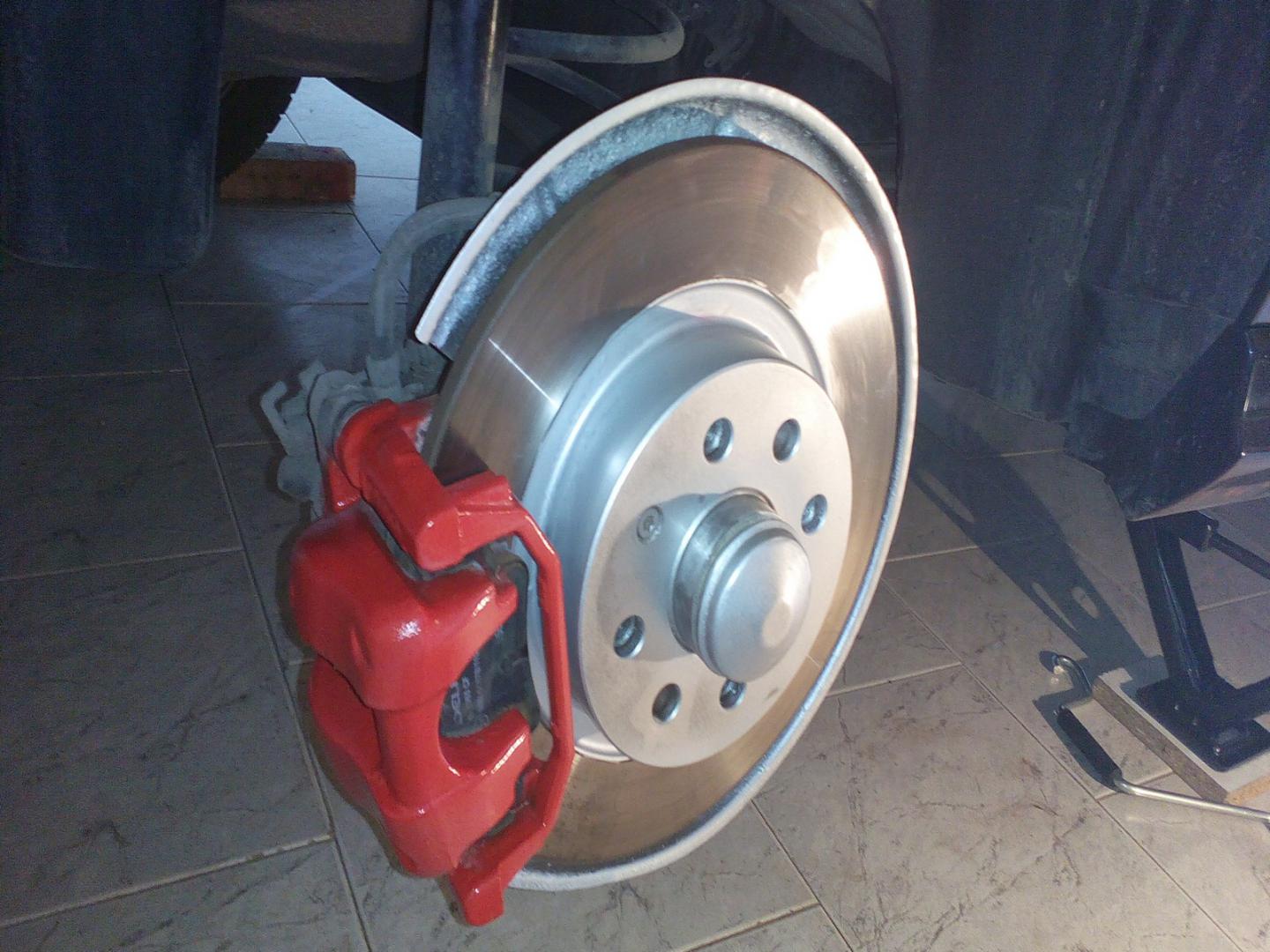

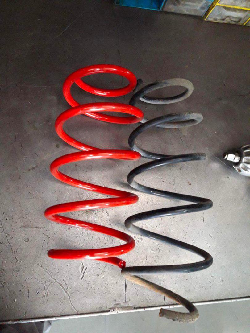

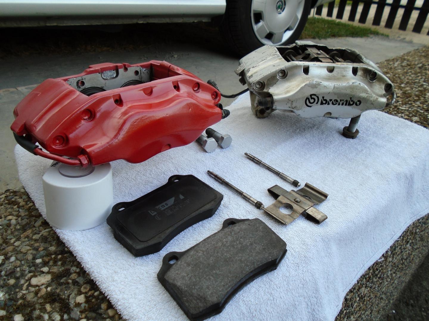

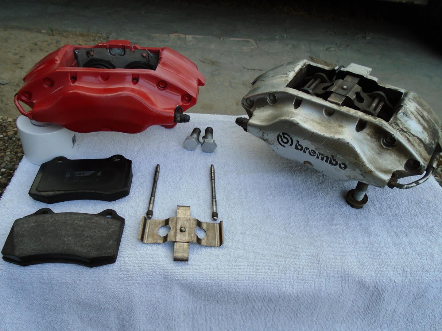

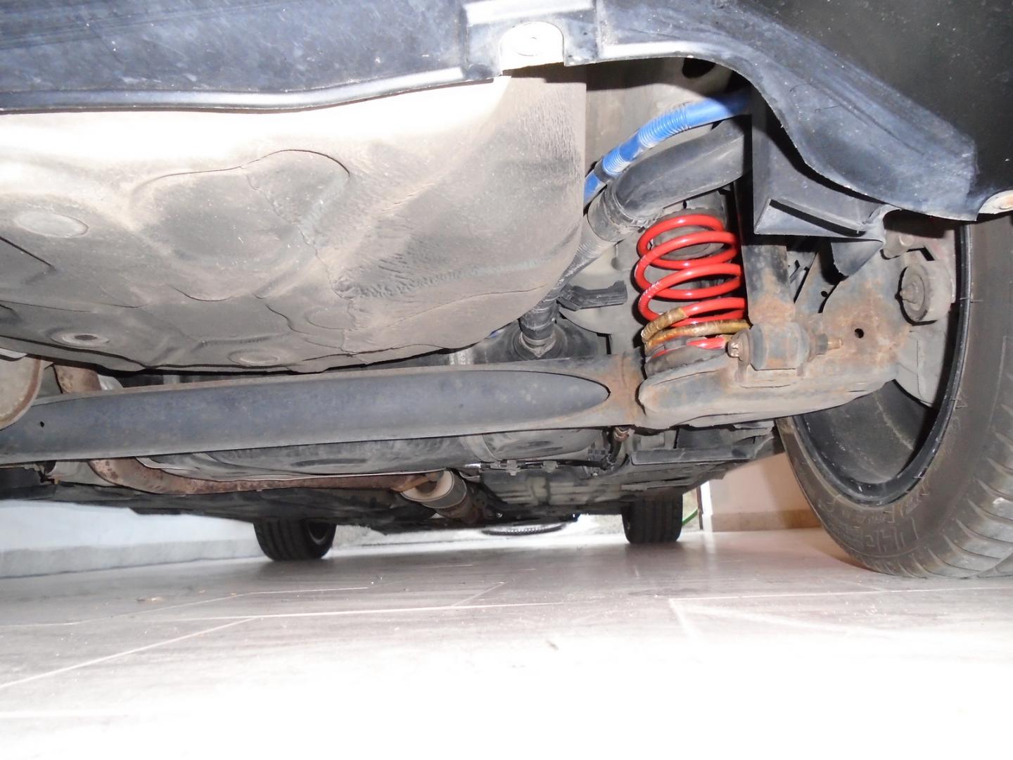

radomir.g 335 Posted July 23, 2017 (edited) Dok se Brembo lagano sredjuje i priprema za ugradnju, doslo vreme da odradi mali servis. Kako jednom godisnje ide na kompletan pregled kod majstora ustanovljeno je da treba dosta toga menjati oko vesanja - solje amortizera komplet sa lezajevima, prednji stabilizatori, lezaj zadnjeg tocka, obe sajle rucne i jos par sitnica. Kad se vec sve skida eto prilike da se montira Eibach. Napred je pao svega 10-15mm, nazad oko 20mm. Estetski je onako bas taman, funkcionalno jos bolji nego pre. Edited July 23, 2017 by radomir.g Quote Share this post Link to post Share on other sites
