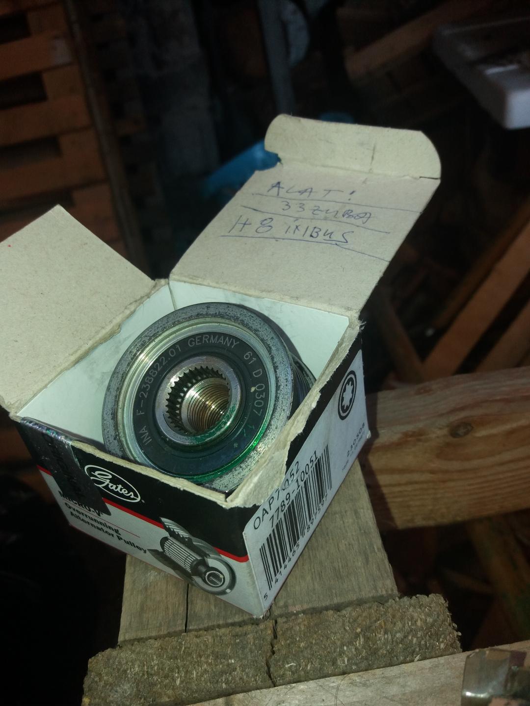

dobrid 2 Posted August 28, 2023 (edited) On 8/22/2023 at 10:26 AM, MiloshBg said: Kolege, zna li neko moze li se na Nuova Bravu 1.9 8v zameniti remenica alternatora na licu mesta, bez skidanja alternatora? Bravo 2008 1,9mjtd, 16v, 110 kw, kod motora 937A5000 Simptomi: PK kaiš zacvili samo pri paljenju motora, posle nema. Pri radu na leru PK kaiš miruje kao i njegov zatezač, alternator puni kako treba. Pošto sam bio siguran da je plivajuća remenica alternatora zaglavila, uradio sam proveru tako što sam skinuo zaštitnu kapu, gurnuo običan inbus H8 i probao da pokrenem remenicu, kao što sam i pretpostavljao blokirala u oba smera. Vizuelnim pregledom sam video da može da se skine bez skidanja alternatora, to jest ubaci alat. Kada kupujete remenicu potrebno je očitati brojeve sa stare remenice, ogledalom, inače može da se desi da kupite ne odgovarajuću. Skinuta ekspanziona posuda, dugačkim ključem 15mm nategnut španer da može da se oslobodi PK kaiš, isti pričvršćen vezicom, da ne spadne sa ostalih "koturova". Ubačen alat koji se sastoji od inbusa H8, dužine 75mm, alat za remenicu od 33 zuba, dugački ključevi 10 i 17. 10 za inbus, 17 za alat 33 zuba. Više nema da se čuje cviljenje pri startu., problem rešen. Pozdrav ovo je stara remenica Edited August 28, 2023 by dobrid 2 MiloshBg and alfini0507 reacted to this Quote Share this post Link to post Share on other sites
