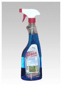

DaliborLazarevic 4 Posted January 18, 2016 I meni ledi svaki dan ne mogu da mrdnem kvaku ujutru.Uzmes u spric kanticu sipas alkohol Etanol i poprskas sa tim i popusti sve za 10 sekundi. Ja tako radim svako jutro i posle sve radi bez problema. Ovakvu neku kanticu imas na ovaj nacin prskalica Sipas unutra Alkohol imas u apoteci da kupis i u bilo kojoj obicnoj radnji Odma se topi led i sve funkcionise Ako ti ledi brava gde guras kljuc onda uzmi spric i iglu i uteraj unutra alkohol Quote Share this post Link to post Share on other sites
