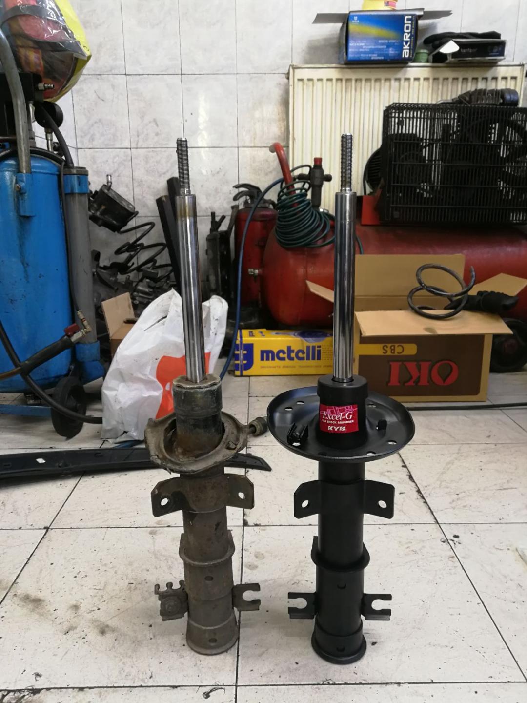

milos78 2 Posted January 15, 2022 Fiat Stilo 103KW, preporuka za najkvalitetnije opruge i amortizere? Takodje ne znam gde da ugradim, da dobijem i neku garanciju? Nekad je bila i besplatnja ugradnja gde se kupe delovi... Jednom sam zamenio obe, pukla nova posle mesec dana. Sad trenutno ne mogu da pomerim auto, dok je bio parkiran je pukla, cuje se kao da se nesto menje, raspada i skripi kad odem metar napred nazad. Svakako nikad nisam menjao amortizera a presao sam 250000 tako bih sve sada zamenio. Quote Share this post Link to post Share on other sites

milos78 2 Posted January 21, 2022 Citajuci komentare sa foruma, odlucio sam se za BILSTEIN jer je meksi od KYB. Al svakako ta 2 sam mislio da uzmem a ne neki treci. Imam Fiat Stilo 2005-to, 103kw tj. 140ks koji nije toliko uobicajen pa mozda sam zato i imao neuobicajene probleme. Gledao sam BILSTEIN online katalog, i nasao kataloski broj, pozvao Vudim Trade i kupio sta treba, tj. amortizere i opruge, solje nisu imali BILSTEIN pa sam u Gazeli uzeo KYB. Odlespao auto kod majstora, da bi me zvao posle 30 minuta i rekao da to nije moj amortizer. Drugacije je kacenje, usice nisu iste sirine kao ni rupa za sraf. Pozovem ja Vudim Trade, rekoh tako i tako, pogledaju oni u njihovom katalogu, isto kao sto sam kupio, tj. pogresno a ispavno po katalogu. Zamenu nemaju, da dodjem da mi vrate pare. Posto mi je auto na dizalici, zovem KIT i pitam ih sta imaju. Nude mi iste BILSTAIN! Zovem opet majsora kazem da li mozes ti da narucis od nekog, kaze on i meni ce dati pogresan, dok ne vidim, ne vredi nista. Inace je majstor za Fiat samo tako da ne kapiram kako te godine iskusta nisu doprinele da se primeti problem s amortizerima na 140KS. Onda s obzirom da imam eper i tecdoc katalog, ukucam broj sasije u eper i dobijem originalni kataloski broj svog amortizera, ukucam taj broju u tecdoc da vidim sta ce da izadje. Opet mi nudi isti pogresan od BILSTAINA. Pogledam i KYB. Primetim da za KYB pise da je amortizer samo za 140/150 KS, za Abarth, i za neke karavane, dok za BILSTAIN pise za je sve maltene od 80-170ks. Zakljucim da je onda greska samo kod BILSTAINA. Zovem KIT i oni mi kazu da jesu drugaciji amortizeri za 140/150 KS, i uzmem KYB kod njih. Odem kod majstora na prvo oko deluje indentican ali onda shvatimo da je visi za nekoliko cm. Tj. auto ce mi biti visi za nekoliko cm. I na kraju sam te i ugradio, jeste visi, malo ce naleci, ali je ovo sve nenormalno i evo moje iskustvo ako nekome pomogne... Originalni broj iz epera: 50705406 BILSTAIN: 22-226556 pogresan KYB: 339729 moze da se ugradi ali visi par cm 1 1 1 horvat, totti and Ivan reacted to this Quote Share this post Link to post Share on other sites
neshaoct 9740 Posted January 21, 2022 18 minutes ago, milos78 said: Pogledam i KYB. Primetim da za KYB pise da je amortizer samo za 140/150 KS, za Abarth, i za neke karavane, dok za BILSTAIN pise za je sve maltene od 80-170ks. Zakljucim da je onda greska samo kod BILSTAINA. Zovem KIT i oni mi kazu da jesu drugaciji amortizeri za 140/150 KS, i uzmem KYB kod njih. Odem kod majstora na prvo oko deluje indentican ali onda shvatimo da je visi za nekoliko cm. Tj. auto ce mi biti visi za nekoliko cm. I na kraju sam te i ugradio, jeste visi, malo ce naleci, ali je ovo sve nenormalno i evo moje iskustvo ako nekome pomogne... Hvala što si preneo. Da si ranije pisao da hoćeš KYB na Stilo 140/150, već bi ti neko dao link koja opisuje tu situaciju, sa sve slikom originalnog i KYB amorta: klik OVDE i OVDE. Quote Share this post Link to post Share on other sites
milos78 2 Posted January 22, 2022 Jeste bas tako, evo je i moja slika. Za originale nisam pitao jer pretpostavljam da je cena nenormalna. KYB je oko 8000. Trebam da menjam i zadnje. Da li je problem i za zadnje ili ce biti kao original? Da li se po pravilu menjaju i opruge koje su i dalje prve fabricke kao i amortizeri? Da li ovo znaci da je meni opruga vec sabijena i da vise nece da legne auto? I da ce zato biti tvrdi? Quote Share this post Link to post Share on other sites
neshaoct 9740 Posted January 22, 2022 @milos78 Pitaj koliko su original jer je u pitanju auto koji je prestao da se pravi pre 15 godina...i svakako na njemu odavno više nije fokus da donosi zaradu ovlašćenom. Neće ti se ništa više spustiti jer imaš mehaničku prepreku za to, tj. tu razliku u visinama ''tacne''. Neće auto postati ni mekši jer je opruga sada dodatno sabijena opet zbog te razlike u visini ''tacne'' na amortizeru. Ne moraju da se menjaju opruge kad se menjaju i amorti. Quote Share this post Link to post Share on other sites
darkman14 6626 Posted January 22, 2022 @milos78 Evo vidiš ovde ima jedno 18 strana teme o pucanju opruga na stilu. Ne moraš menjati ali sve ti je već skinuto, plaćaš majstora za montažu/demontažu i ako možeš finansijski, drugarski savet zameni i opruge. Nešto mi je u glavi da su sve 4 220-250 eur, možda grešim. Pogotovo ako planiraš da zadržiš auto još koje vreme, Ako pročitaš iskustva sa teme, uglavnom se dešavalo pri malim brzinama na skretanju levo/desno. Pukne opruga, ode guma, padne auto... Da je moj auto, ja bih menjao sve kad je već kod majstora. Quote Share this post Link to post Share on other sites
milos78 2 Posted January 23, 2022 19 hours ago, neshaoct said: @milos78 Pitaj koliko su original jer je u pitanju auto koji je prestao da se pravi pre 15 godina...i svakako na njemu odavno više nije fokus da donosi zaradu ovlašćenom. Neće ti se ništa više spustiti jer imaš mehaničku prepreku za to, tj. tu razliku u visinama ''tacne''. Neće auto postati ni mekši jer je opruga sada dodatno sabijena opet zbog te razlike u visini ''tacne'' na amortizeru. Ne moraju da se menjaju opruge kad se menjaju i amorti. Prednje sam vec zamenio kad sam napisao o tome. Hocu da menjam i zadnje, ne znam da li je i tu problem kao sa prednjim KYB. Sto se spustanja tice, predhodni put kada sam menjao obe opruge, nisam menjao amortizere i auto je bio visi mesec, dva, pa se spustio verovatno kad su opruge malo legle. Na to sam mislio. Da je opruga sada sabijena, auto ne bi bio visi, a cim jeste znaci da je zadrzala svoje prvobitno stanje. Iskreno meni je auto bio prenizak napred, ovo mi deluje kao neka ispravka toga. Naravno da sad postoji razlika izmedju prednjih i zadnjih ali videcemo kako ce da legne a i da zamenim zadnje opruge,.. Hvala svima na savetima. :O) Quote Share this post Link to post Share on other sites
