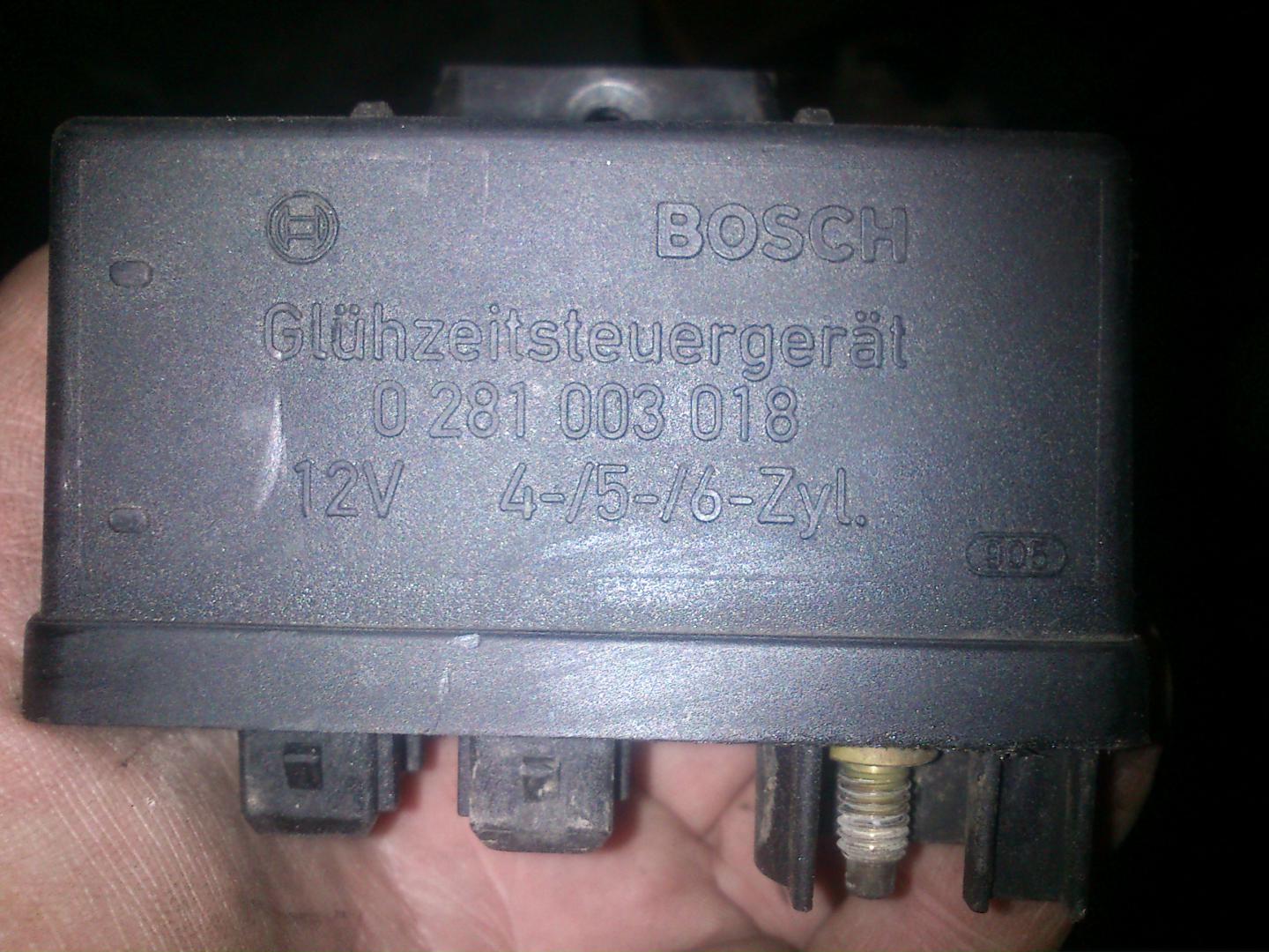

Kod drugara smo zamenili onaj vel'ki relej na požarnom zidu i od tada lakše pali.
Misam ranije hteo da se mešam u traktordžijske rasprave jer sam očekivao povoljan rasplet.
To je centralna jedinica grejača. Retko kada je ona problem, mada je očigledno .kod tvog drugara, ona bila uzročnik.

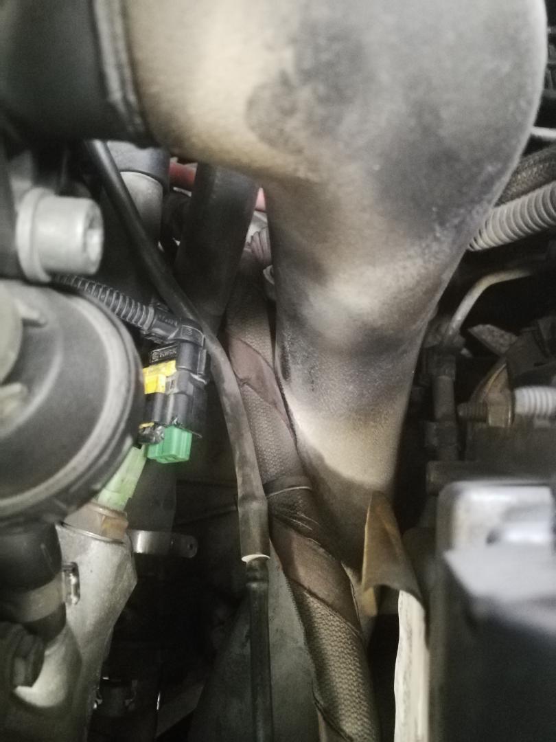

I ti imas gremlina... Probaj ovo sa termodavacem ko ostali pa vidi kako ce da se ponasa. Za pocetak, dakle, skini termodavac pa probaj.
Skinuo sam termodavac, upalio kao mina i mnogo je duze drzao grejace. Vratim termodavac, opet aljkavo pali  E sad gori i check engine zbog skidanja termodavaca ali to cu vec rijesiti.
