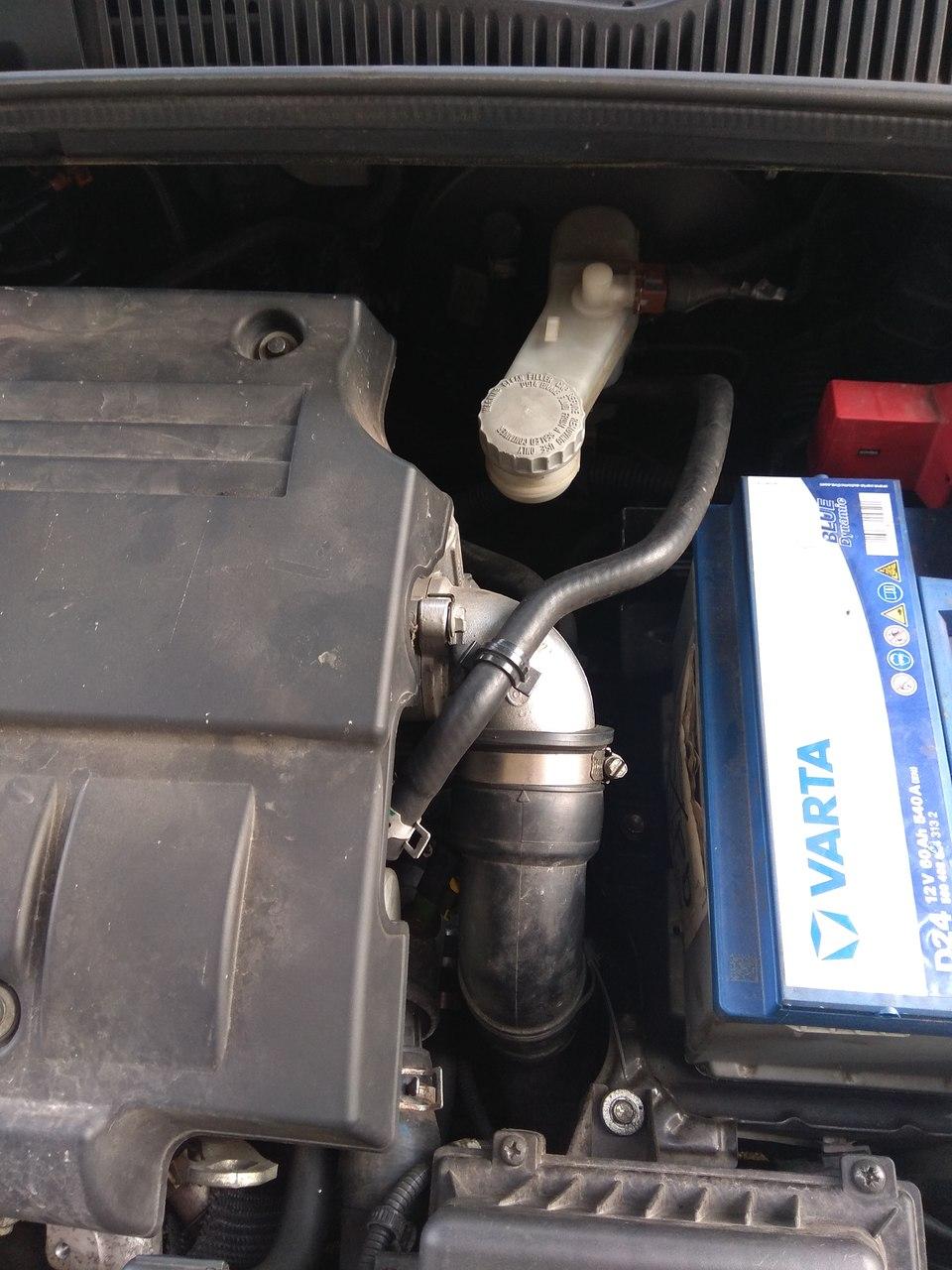

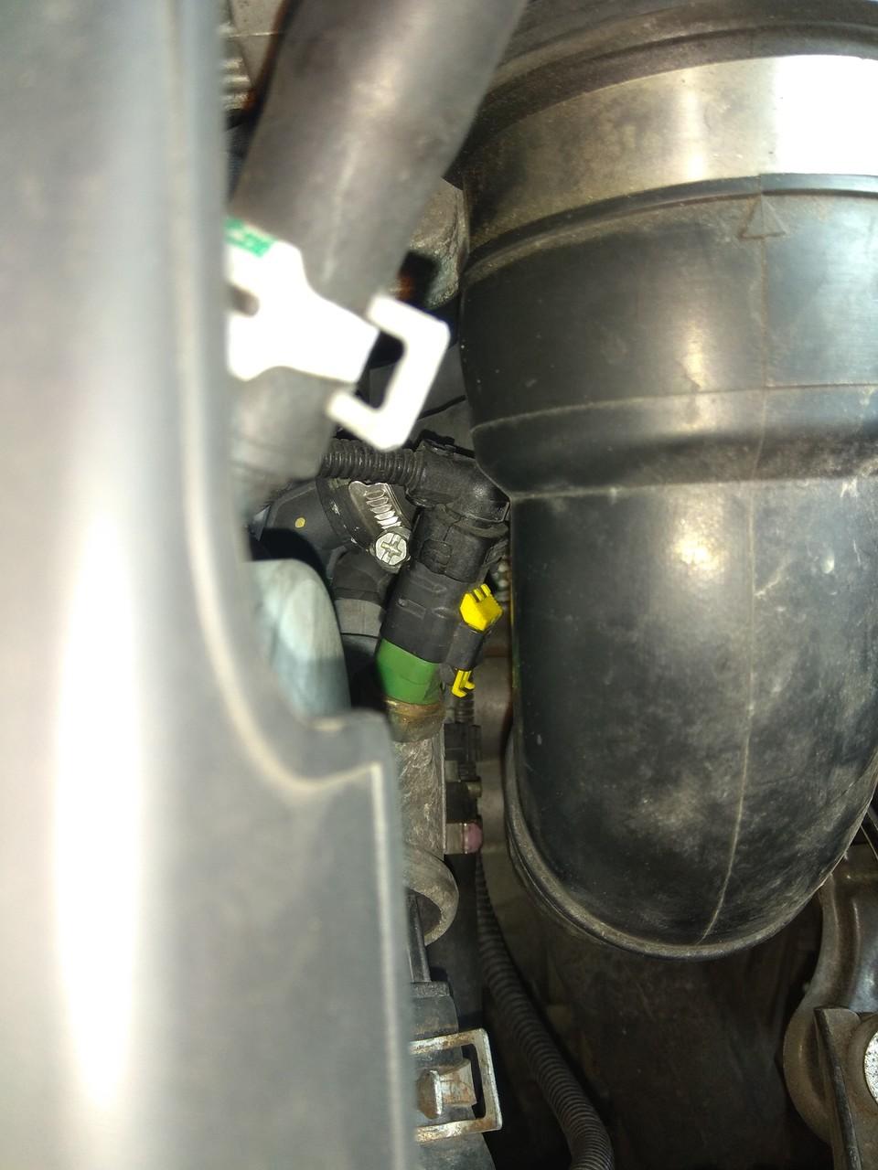

Daj da probam taj senzor da raskačim, ako može mala pomoć kako to da uradim???
IMG_20220104_105642_Easy-Resize_com.thumb.jpg.599d9ca816172107affdd852f8f74d2a.jpgIMG_20220104_105701_Easy-Resize_com.thumb.jpg.6d335cd7484312d2df14cb7112a71420.jpg
Jel to ovo zeleno, ne može lako da mu se pridje...
