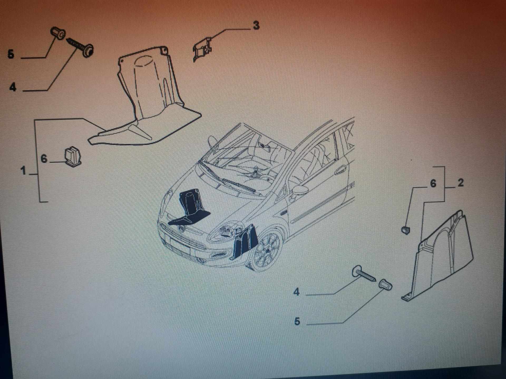

Ivan 22117 Posted December 9, 2022 1 hour ago, Old school said: Vešanje je sportsko niže ali ga 17-ke malo dižu. Upravo suprotno, ta veca colaza spusta neznatno . Ako se gleda fabricka 205/45/17, u poredjenju sa 185/65/15 ili recimo 195/55/16. 1 hour ago, Old school said: A jel EVO ima šus pleh..... Ukucas svoj VIN u ePer i pogledas kako je auto izasao iz fabrike do poslednjeg srafa. Kod mene, Bravo Sport MultiAir je fabricki isao bez suspleha. Mislio sam da je skinut i planirao da kupujem odmah, ali kada sam video ovaj podatak, odustao sam jos pre 5 godina. Neka se 'ladi kako je fabrika zamislila, sigurno vlasnik nije konfigurisao maltene punu opremu, a trazio da ostane bez suspleha . Takodje, imam najnizu fabricku verziju vesanja koja je isla na Bravo kao model. Jedino sto se razlikuje je sto se trudim da na otvorenom zaobilazim predmete na putu (ako je to moguce) i zimi mora da se pripazi kada kolotrazi zalede u nekim zabitim ulicicama. Ostalo sve apsolutno normalno. Quote Share this post Link to post Share on other sites
Old school 35 Posted December 10, 2022 (edited) 12 hours ago, Ivan said: Upravo suprotno, ta veca colaza spusta neznatno . Ako se gleda fabricka 205/45/17, u poredjenju sa 185/65/15 ili recimo 195/55/16. .....pa kao što kažeš,neznatno 12 hours ago, Ivan said: Ukucas svoj VIN u ePer i pogledas kako je auto izasao iz fabrike do poslednjeg srafa. Ima Ne znam ni da li da ga stavljam Edited December 10, 2022 by Old school Quote Share this post Link to post Share on other sites
Ivan 22117 Posted December 10, 2022 (edited) @Old school To ti je generalna slika za grupu delova. Ako nisi, sada odes na tabelu desno od slike (ako si isao na pretragu po svom VIN) i pogledas da li je suspleh u spisku sive ili crne boje. Ako je crne boje i mozes da kliknes na link sa cenom i detaljima - isao je fabricki. Ako je siv i precrtan - nije bila fabricka opcija. Imao sam suspleh na bivsem JTD Stilu. Da pomaze da se motorni prostor manje prlja od prasine, da je delimicno zasticen od trenutnog udara neke zesce vode ili uletanja necega odozdo - to je neosporno. S druge strane, benzinci se daleko vise greju od dizela, iz tog razloga mnogo vise trpi i turbina, koja u odnosu na bas taj JTD ima i dodatno vodeno hladjenje. I pogotovo je na udaru toplote njen izduvni deo, ukljucujuci i osovinicu Wastegate ventila. Koja zna da glavi, a na nekim ranijim IHI verzijama turbina na T-Jet su cak znala da pucaju i kucista u tom izduvnom delu. Ja sam upravo i mislio da je suspleh bio skinut i hteo da ga montiram odmah na velikom servisu po kupovini. Ali kao sto napisah, kada sam video da ga auto ni fabricki nije imao, uz konsultaciju i sa nasim Goranom, resio sam da ostavim tako. Najmanji mi je problem bio da dodam jos par desetina EUR (posto vec ima bocne susplehe, suvozacki stiti deo oko remenica, samo bi trebalo zasrafiti centralni). Neka se on 'ladi kako ga je i fabrika ispratila napolje (a auto nije neki klot, nego skoro puna oprema i u tom trenutku najjaca benzinska motorizacija), tako da nisam hteo da pametujem. Za 5 godina i bukvalno nikakav problem, sem prasnjavog motornog prostora koji obrisem s vremena na vreme. Pri tom, uopste ne kazem da je moj postupak i misljenje ispravno . Edited December 10, 2022 by Ivan 1 Old school reacted to this Quote Share this post Link to post Share on other sites

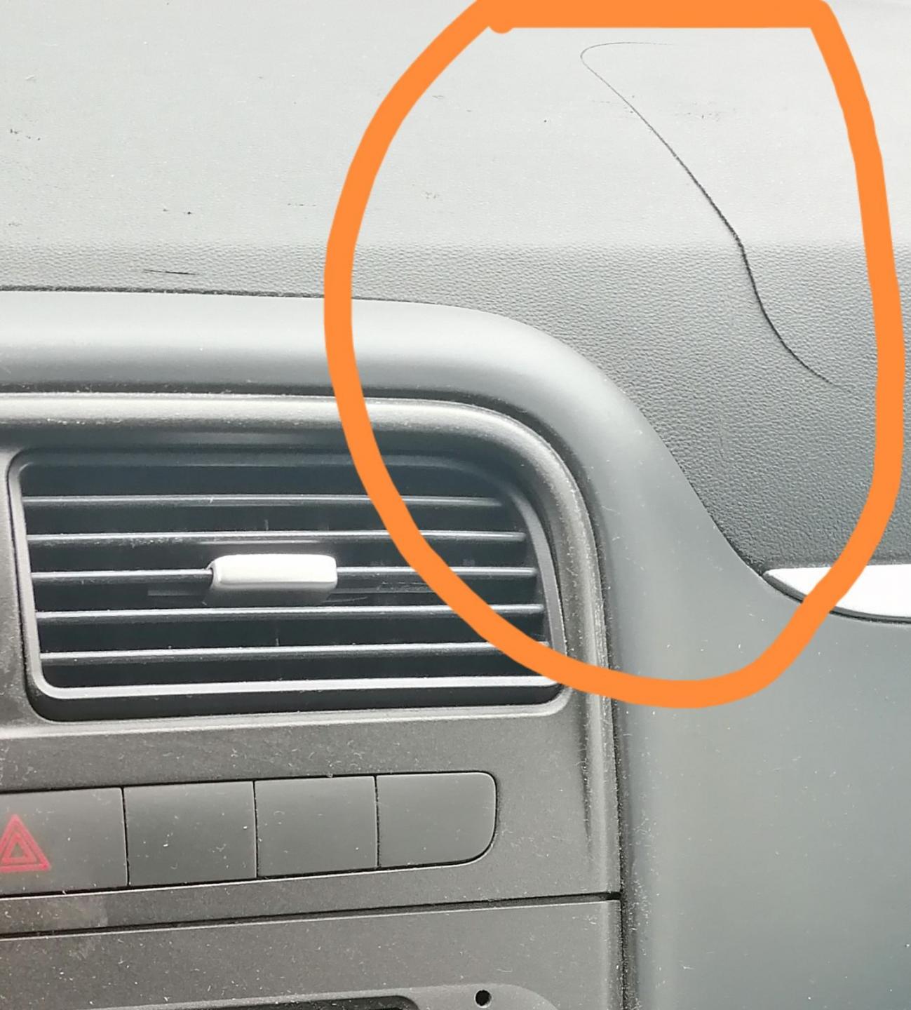

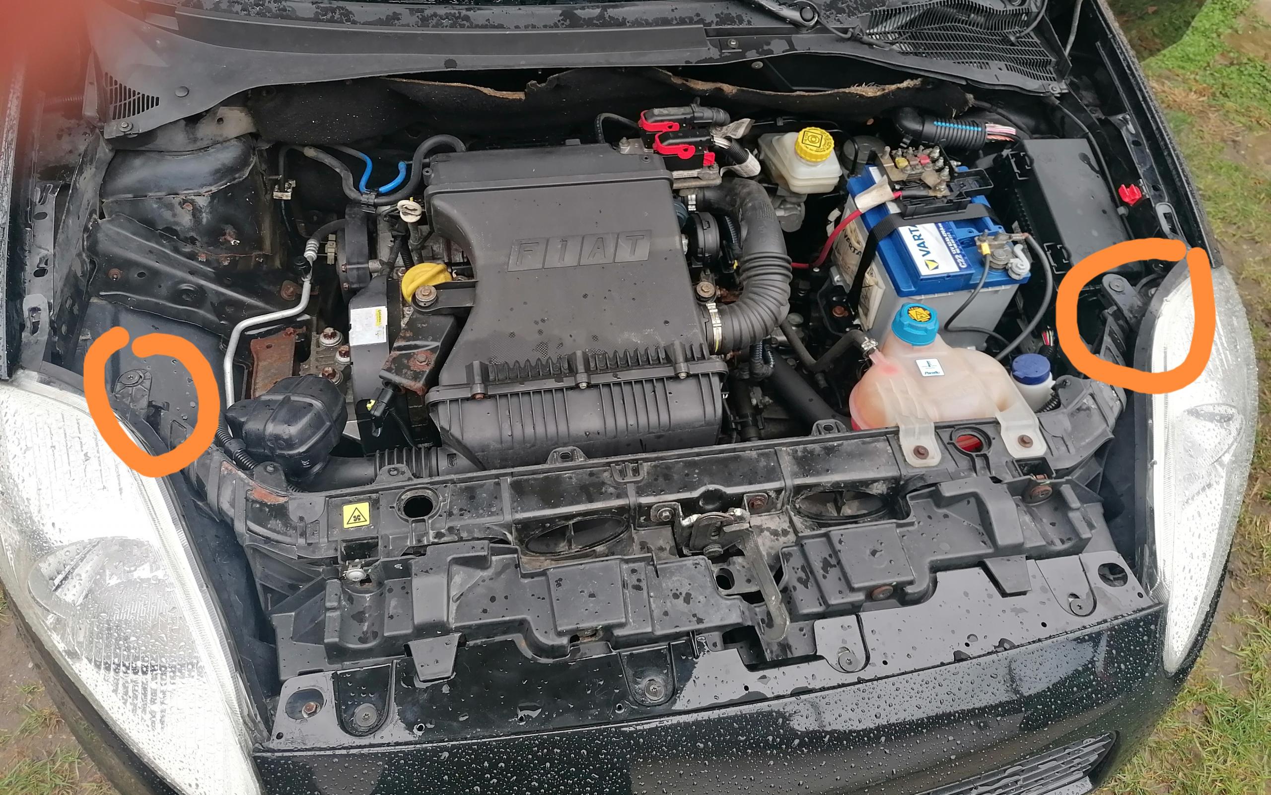

Драган 15 Posted December 10, 2022 Pozdrav ljudi, gledam nekog Grande Punta da uzmem pa sam naleteo na neki. Povoljan ali se mora sređivati svašta. Puknuta su oba fara, tj. varena su na gornjoj strani, ali to ću sačekati majstora još da vidi. Ono što me zanima je rupa tj. linija na tabli oko air-baga (nadam se da se vidi na slici). Neko je gore spominjao za Evo da je to čest problem, ali da li ovo govori da je bio ozbiljniji sudar? Quote Share this post Link to post Share on other sites
OMP 3957 Posted December 10, 2022 ako je linija samo u ovom delu na slici onda nije nesto bitno poceo da se otvara poklopac kao kod EVA jer da je menjan ceo videlo bi se verovatno svuda u krug 2 neshtry and Драган reacted to this Quote Share this post Link to post Share on other sites
Драган 15 Posted December 10, 2022 4 hours ago, OMP said: ako je linija samo u ovom delu na slici onda nije nesto bitno poceo da se otvara poklopac kao kod EVA jer da je menjan ceo videlo bi se verovatno svuda u krug Skoro sam siguran da je samo sa te strane, ali eto nisam više obratio pažnju. Idem u ponedeljak ponovo da ga vidim... Ali opet ne razumem, linija se javlja zato što je udaren (ali ne dovoljno jako) ili zbog toga što je Made in Italy? Ono što sam video je da je farban prednji branik i jako loše namešten, sa zazorima oko farova koji su vareni. I ova rđa u motornom delu, da li je problematična, ako se vidi? Quote Share this post Link to post Share on other sites
totti 13183 Posted December 11, 2022 Za Grande Punto u ovlašćenom može da se kupi set tih nosača farova. Cena je ranije bila baš baš povoljna, ne znam sad koliko su.Sent from my SM-G770F using Tapatalk 2 Драган and Woodoo reacted to this Quote Share this post Link to post Share on other sites
OMP 3957 Posted December 11, 2022 (edited) Plastika airbag-a hoce sama od sebe da krene da se otvara, ako kazes da je branik radjen i da su zabice fara popucale ocigledno je da je auto bio cuknut napred ali verovatno nedovoljno da se aktivira airbag i ocigledno da ni farovi nisu slomljeni ci nisu zamenjeni, znaci da je verovatno bio naslonjen napred. Na dijagnostici bi mogla da se vidi crash data koju je airbag centrala zabelezila ako nije resetovano. Korozija u motornom prostoru se srece kod mnogih kola na odredjenim delovima motora, nosaca pa i karoserije tako da korozija na ovoj slici nije nista cudno. Edited December 11, 2022 by OMP 1 Драган reacted to this Quote Share this post Link to post Share on other sites

OMP 3957 Posted December 11, 2022 sta fali suncobranu? zasto bi menjao farove zbog popucalih nosaca ako su farovi ok, lako se srede te palstike. rezervni tocak i alat jesu bitna stvar a malo su im naduli cene, moj punto je dosao sa kmpresorom i setom za krpljenje sto sam prvom prilikom zamenio kad mi naleteo drugi punto sa tockom Quote Share this post Link to post Share on other sites
