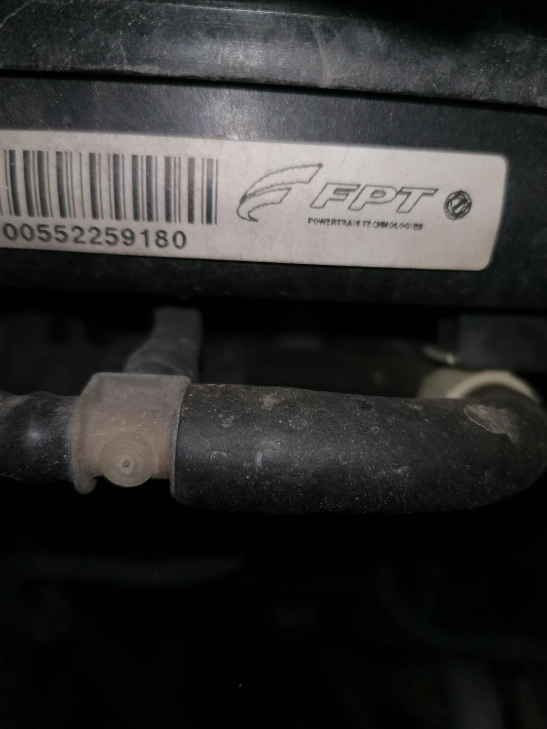

Flipnjača 50 Posted January 26 Ćao ljudi, evo me sa autom. Jedva sam našao SN broj MA. Pozadi je ka požarnom zidu? Fabrika je stavila 55228221 a ja sam pronašao broj 00552259180 na kućištu MA. Ima broj i na vakum pumpi 55270032. Može pomoć? Jel menjan MA? Quote Share this post Link to post Share on other sites

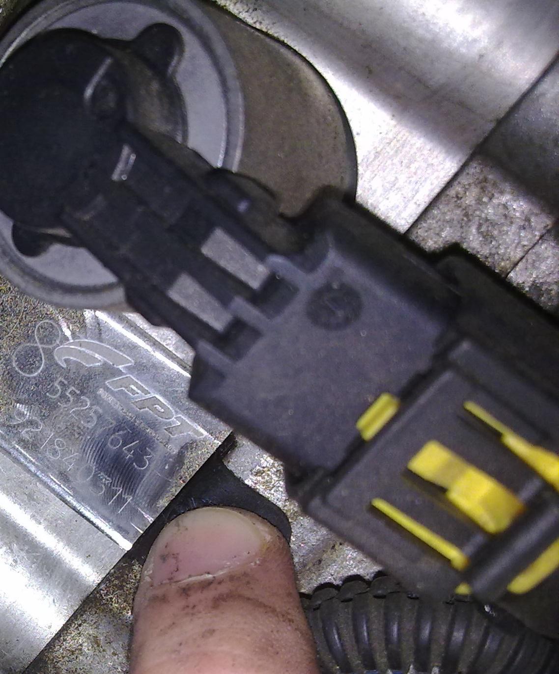

Ivan 16013 Posted January 26 (edited) 1 hour ago, Flipnjača said: a ja sam pronašao broj 00552259180 na kućištu MA. Da li si gledao dobar broj ili deo, da nisi slucajno slikao da pogledamo? FIAT sifre delova su osmocifrene (uglavnom), a ti si mozda citao onaj broj ispod. Namerno sam ti ostavio link u nekom od prethodnih postova, da vidis sta tacno da trazis. Delta koju sam gledao za kolegu nedavno, evo ti i slike iz tog posta zasebno: A ovo je sa mog Brava, videces sve lepo, gleda se broj bas ispod FPT holograma. Vidi se i po stanju same jedinice vec spolja, ako je stavljena nova: Edited January 26 by Ivan Quote Share this post Link to post Share on other sites
MiloshBg 671 Posted January 26 (edited) Ok je broj i sa nulama ispred, dve nule, cak i tri nule, ali sve skupa ne sme biti preko 10 cifara. Edited January 26 by MiloshBg Quote Share this post Link to post Share on other sites

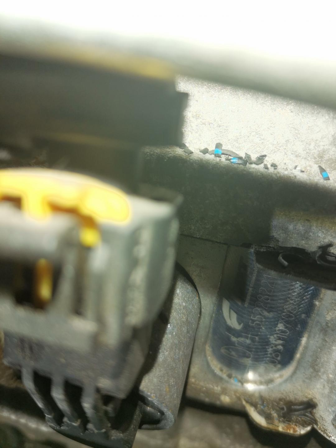

Flipnjača 50 Posted January 26 (edited) Imam sliku, evo: Edited January 26 by Ivan Sredjen format Quote Share this post Link to post Share on other sites
Ivan 16013 Posted January 26 (edited) Promasio si deo , to je Air Duct, 55225918. Gledas izmedju prvog i drugog konektora, na samom bloku sa zadnje strane MA jedinice. Moras da sklonis gumeni jezicak, koji poklapa hologram sa brojem. 24 minutes ago, MiloshBg said: Ok je broj i sa nulama ispred, dve nule, cak i tri nule, ali sve skupa ne sme biti preko 10 cifara. Naravno, skinu se vodece nule (koliko ih vec upisu na pakovanju), odatle krece broj dela. Ali na samoj MA jedinici pise konkretno samo ovaj osmocifreni . Edited January 26 by Ivan 1 MiloshBg reacted to this Quote Share this post Link to post Share on other sites
MiloshBg 671 Posted January 26 7 minutes ago, Flipnjača said: Imam sliku, evo: To je broj usisne grane. 1 Ivan reacted to this Quote Share this post Link to post Share on other sites

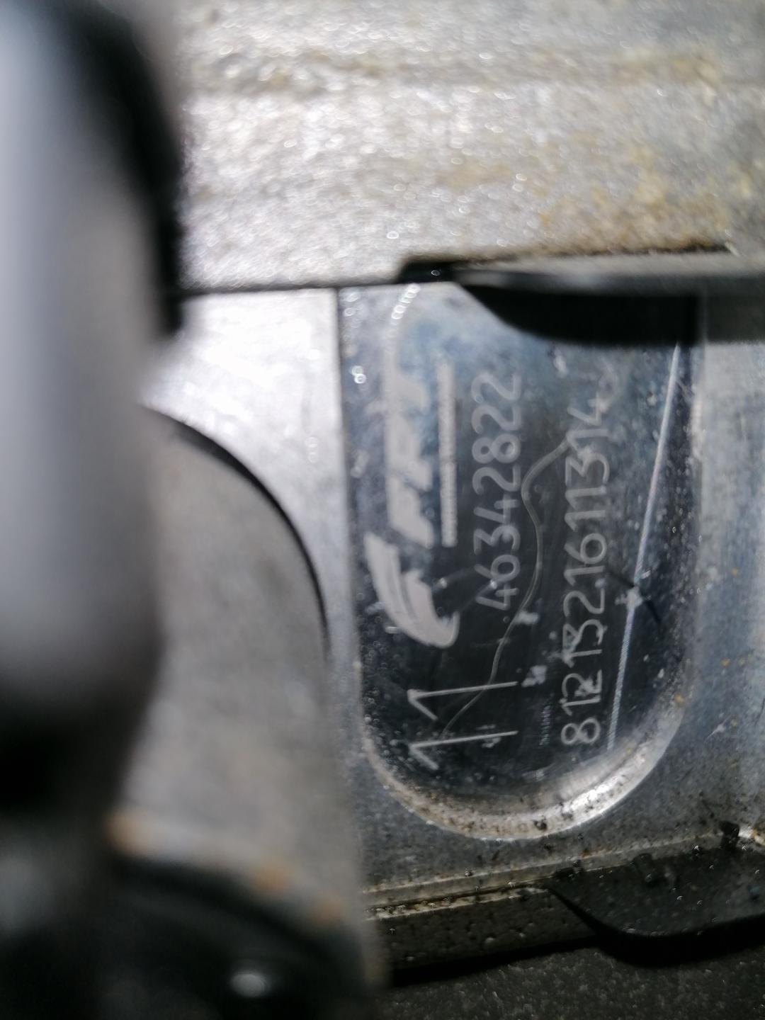

Flipnjača 50 Posted January 26 Mislim da sam našao, jel ovo to? Quote Share this post Link to post Share on other sites

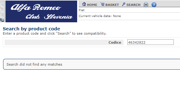

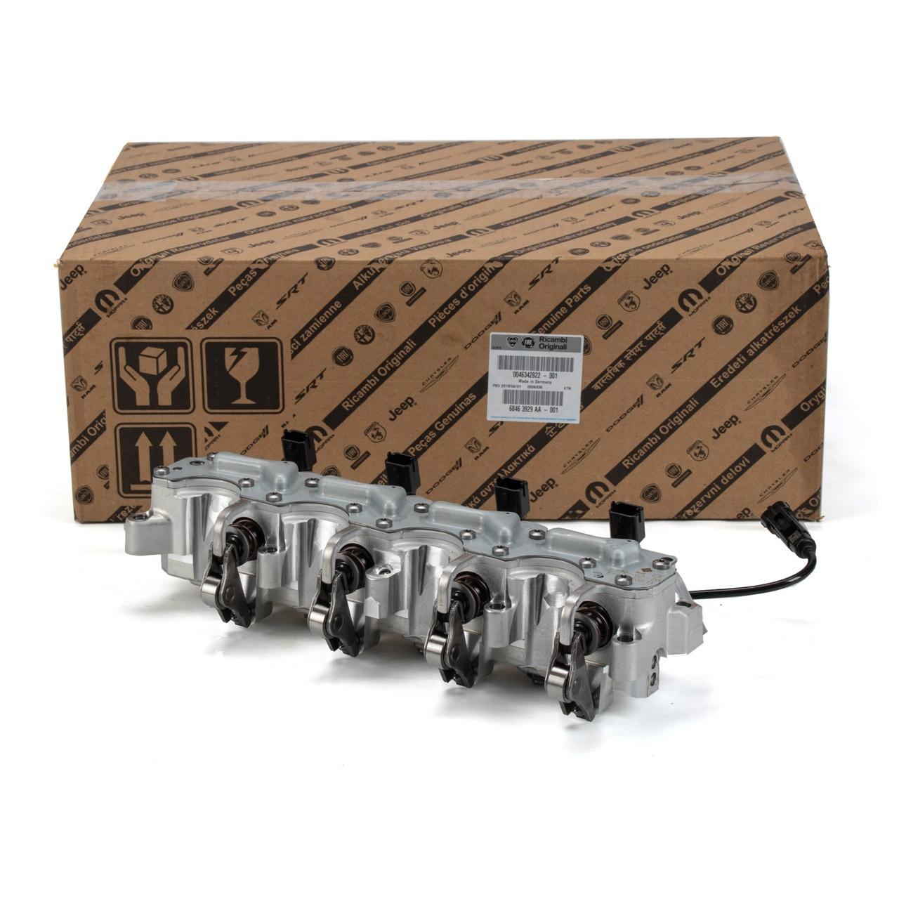

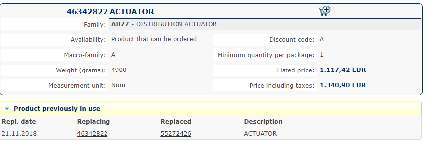

Ivan 16013 Posted January 26 (edited) Tako je, to je hologram. Drugaciji je definitivno SN u odnosu na ono sto ti stoji po VIN u ePer. Treba sad videti koja je revizija u pitanju. Jedino sto mi je nesto nepoznat taj start sa "46...", obicno idu sa "55...". Pa su novije sa vecim brojevima. Gledam u ovom "javnom" ePer do 2015. kome svi mozemo da pristupimo i nema tog serijskog. Mozda kolega Milos moze da proveri u nekom novijem ePer, vidim po netu da ocigledno postoji. Sto, sudeci po novijem Mopar pakovanju, mozda moze da bude samo dobra vest : Edited January 26 by Ivan 1 Flipnjača reacted to this Quote Share this post Link to post Share on other sites

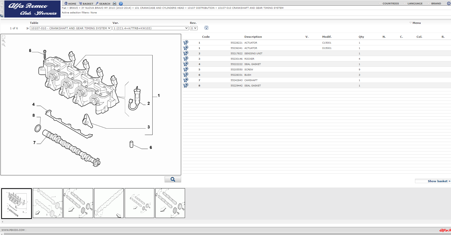

Ivan 16013 Posted January 26 (edited) Pa ako je nema u ePer do 2015., valjda je logicno da moze da bude samo noviji deo? Mada je serijski broj "manji" od ovih sa kojima smo bar do sada baratali (i koji su "rasli" sa novijim revizijama). Aj' da probamo da proverimo. A stanje kao i sve polovno - zavisi od odrzavanja i eksploatacije. I koliko god gledao ili znao, uvek ce biti potrebna i doza srece . EDIT: @Flipnjača Masaaaaala, da castis! Dobro sam pretpostavio da je novija od 2015. cim je nema u tom ePer. Evo Milos je okacio (i da mu se zahvalimo) - revizija je sa samog kraja 2018. . Tesko da si mogao bolje da ubodes, ako je ostatak auta dobar. Edited January 26 by Ivan 1 1 Flipnjača and MiloshBg reacted to this Quote Share this post Link to post Share on other sites
Nikola031 867 Posted January 26 @Flipnjača odlicno, ta revizija 46342822 je i kod mene na Puntu stavljena na poslednjoj zameni MA jedinice kod Brane. Da kucnem u drvo, presao sam od zamene ~16 hiljada kilometara i sljaka bez problema. 1 Flipnjača reacted to this Quote Share this post Link to post Share on other sites
Ivan 16013 Posted January 26 (edited) Po automatizmu, moj inzenjerski i moderatorski pristup - novi slucaj i odmah predlog da uradimo nesto korisno za zajednicu i ljude koji citaju sve ovo... Ako Milosa ne bude mrzelo, posto ima pristup aktuelnoj verziji ePer - da samo prodje kroz listu novijih verzija MA jedinica, tacnije verzija iza 2015. Da iscitamo datum modifikacije, SN dela i koji tacno SN menja koji ("Replaced" i "Replacing" polja). Ja sam pravio tu kompletnu listu ali jos pre nekoliko godina, kada sam kupio svoj MultiAir. Tada je zadnja "vidljiva" revizija bila 55257643, iz oktobra 2013. (uglavnom vozila 2014+): https://www.fiat-lancia.org.rs/forum/index.php?/topic/41516-fiat-grande-punto-saveti-iskustva-pre-kupovine/&do=findComment&comment=1526038 A sa Miloseve slike, vidim da postoje najmanje dva nova SN jedinica. Sa tih par dodatnih podataka, mogli bi da update-ujemo taj stari post i napravimo aktuelnu listu svih revizija MA jedinica. Koje bi onda pokrile sve slucajeve, kao sto je kolega upravo natrcao (a moj drug Nidza precutao da postoji ). Verujem da bi bilo korisno svima koji ovo budu citali ubuduce. Pogotovo jer je sve vise MultiAir motora koji se kod nas i voze i uvoze. Vidim i po gomili poruka i pitanja koje stalno dobijam na PM. Te motorizacije su poprilicno zastupljene na Fiatima/Alfama koji se uvoze iz Svice, a koji su i nama atraktivniji jer su obicno napucani opremom. Edited January 26 by Ivan 1 1 Flipnjača and Nikola031 reacted to this Quote Share this post Link to post Share on other sites

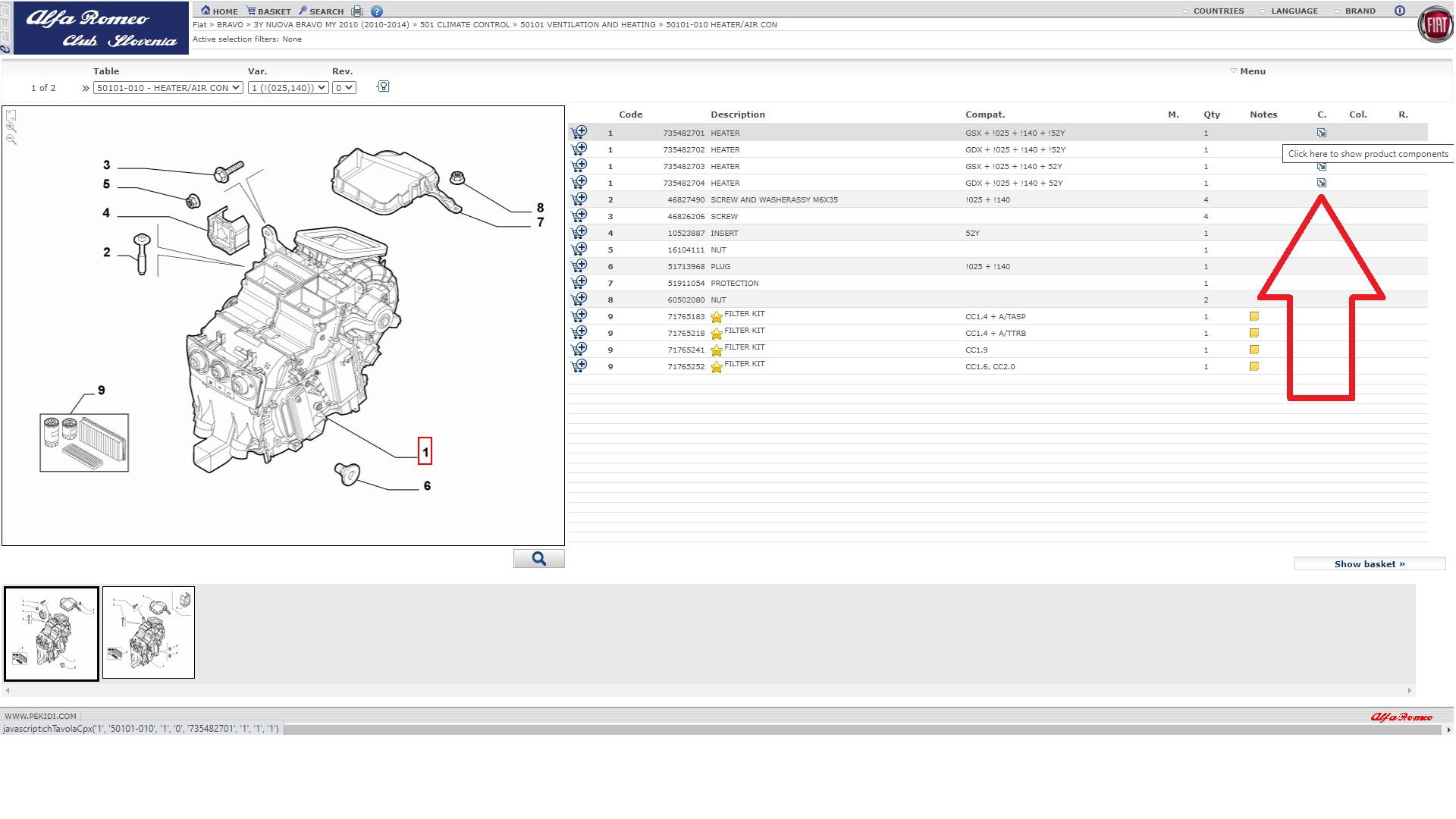

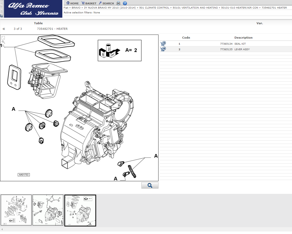

Ivan 16013 Posted January 26 (edited) 17 minutes ago, stex_pb said: Da li u njemu postoji neka komponenta koja je neizmenjiva? Ako su sve komponente izmenjive, ne vidim razlog zašto ne bi mogao uspešno da se popravi. Postoji li u Eper spisak delova iz MA po serijskim brojevima? Ako se neki sklop sastoji od vise sistema ili komponenti - sa desne strane imas ikonicu u obliku strelice, "Components". Klikom na nju, "kupusas" taj deo na njegove dalje delove. Primer, za digitalnu klimu, celo kuciste, imaces naravno njegove komponente: Kada kliknes na komponente, dace ti gomilu stvari po prozorima, u ovima je npr. set za reparaciju, zupcanici, poluge...: Kada isto to potrazis za MA jedinicu, upravo ovo sto Nidza kaze - ona se vidi jedino kao zaseban deo, bez svojih komponenti: Pretpostavljam jer na tome moze lepo da se zaradi . Znaci zvanicno nema, e sad, znam da je Brana to kupusao, popravljao (ako bi bilo moguce) jos pre 6 godina kada sam krenuo da se raspitujem za taj motor. Pred samu kupovinu sam pricao i sa nasim Goranom i sa njim, koje su sve opcije u slucaju potencijalnog problema. Nije to vise ni blizu bauk ni nepoznanica kao sto je bilo ranije. Edited January 26 by Ivan 2 frostysrb and stex_pb reacted to this Quote Share this post Link to post Share on other sites

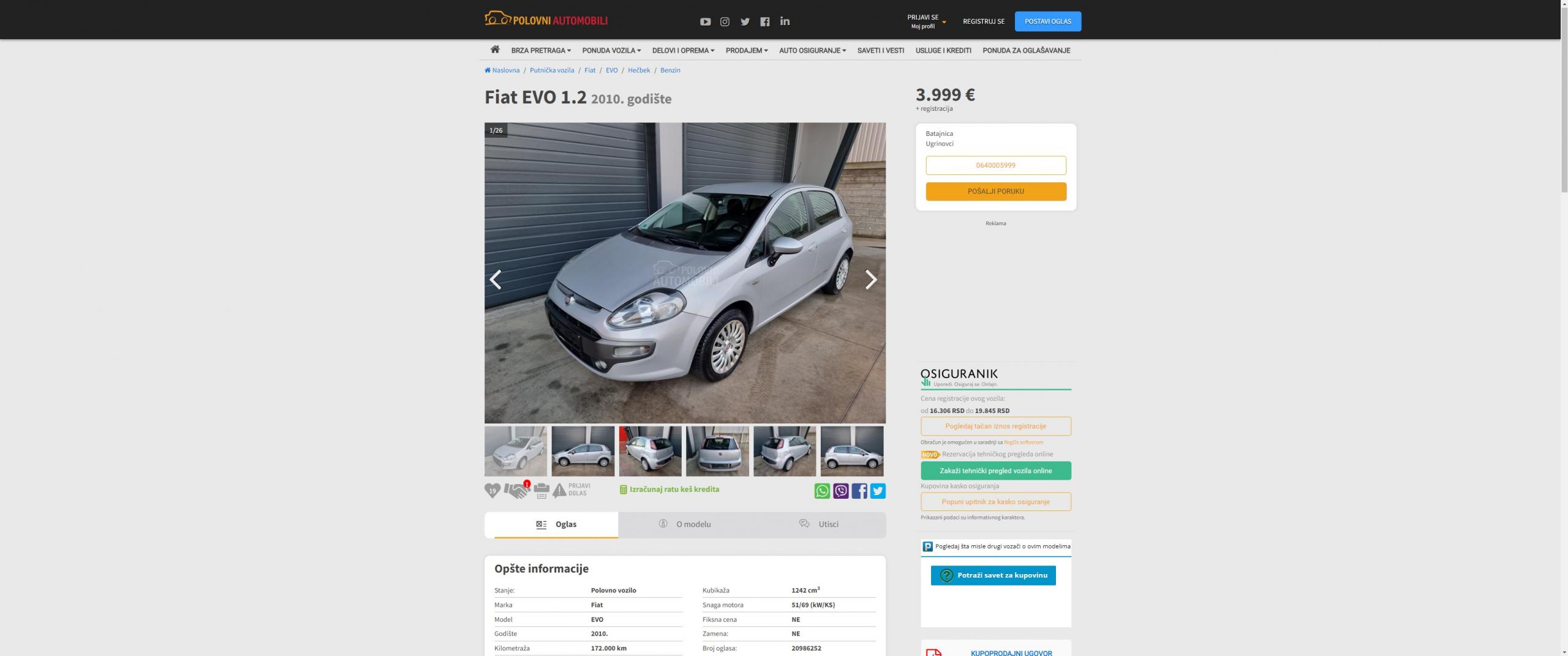

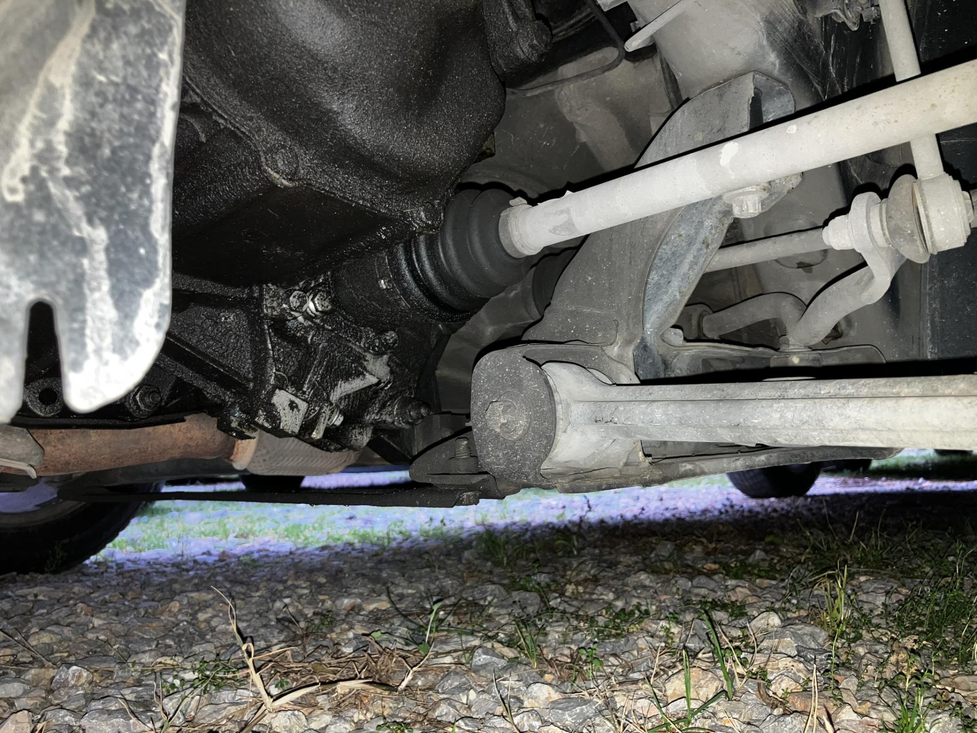

Zuriosm 8 Posted January 26 (edited) Cao, drugari. Zelim da kupim Fiat EVO 1.2 ili 1.4 pa mi treba nekoliko saveta. Ovih modela na oglasima ima jako malo tako da sam primoran da kupim auto sa placa jer su svi vlasnicki koje sam gledao (ukupno 3) katastrofa. Moja pitanja su sledeca. Da li je velika razlika izmedju 1.2 i 1.4? Jedan auto koji sam gledao (uvezen iz Nemacke) izgleda perfektno spolja i unutra, jedino sto ima rdje po trapu i na dobosima pozadi ima bas dosta. Prodavac mi kaze da je to sve povrsinska rdja i da ne treba da brinem. Da li je to stvarno tako ili treba da izbegavam modele koji imaju rdje? Link od oglasa: https://www.polovniautomobili.com/auto-oglasi/20986252/fiat-evo-12?attp=p1_pv0_pc1_pl1_plv0 Drugi auto koji sam gledao (uvezen iz italije) isto izgleda perfektno, nema rdje ali motor odozdo izgleda kao da je mastan od ulja. Okacicu sliku pa ko se razume neka pogleda. Oglas je skinut sa sajta ali svakako cu zakaciti sliku da znam za ubuduce. Svaki dodatni saveti su dobrodosli. Hvala! Edited January 27 by neshaoct dodao printscreen Quote Share this post Link to post Share on other sites
OMP 1538 Posted January 26 Normalno je da skoro svaki auto ima rdju po viljuskama, mostovima, ramenima i ostalim delovima trapa, manje ili vise i zavisno odakle je dosao, bitno je da nema na karoseriji a ovo je povrsinski i nastaje zato sto je fabricki farban metal pa vremenom ta farba popusti zavisno od kvaliteta iste. Gledaj da nema na sajtnama, patosu, kosevima i sl delovima karoserije. Treba se pogledati motor odozgo i traziti odakle se sliva ulje a moze biti i od semeringa poluosovine na ulazu u menjac 2 Zuriosm and neshaoct reacted to this Quote Share this post Link to post Share on other sites
