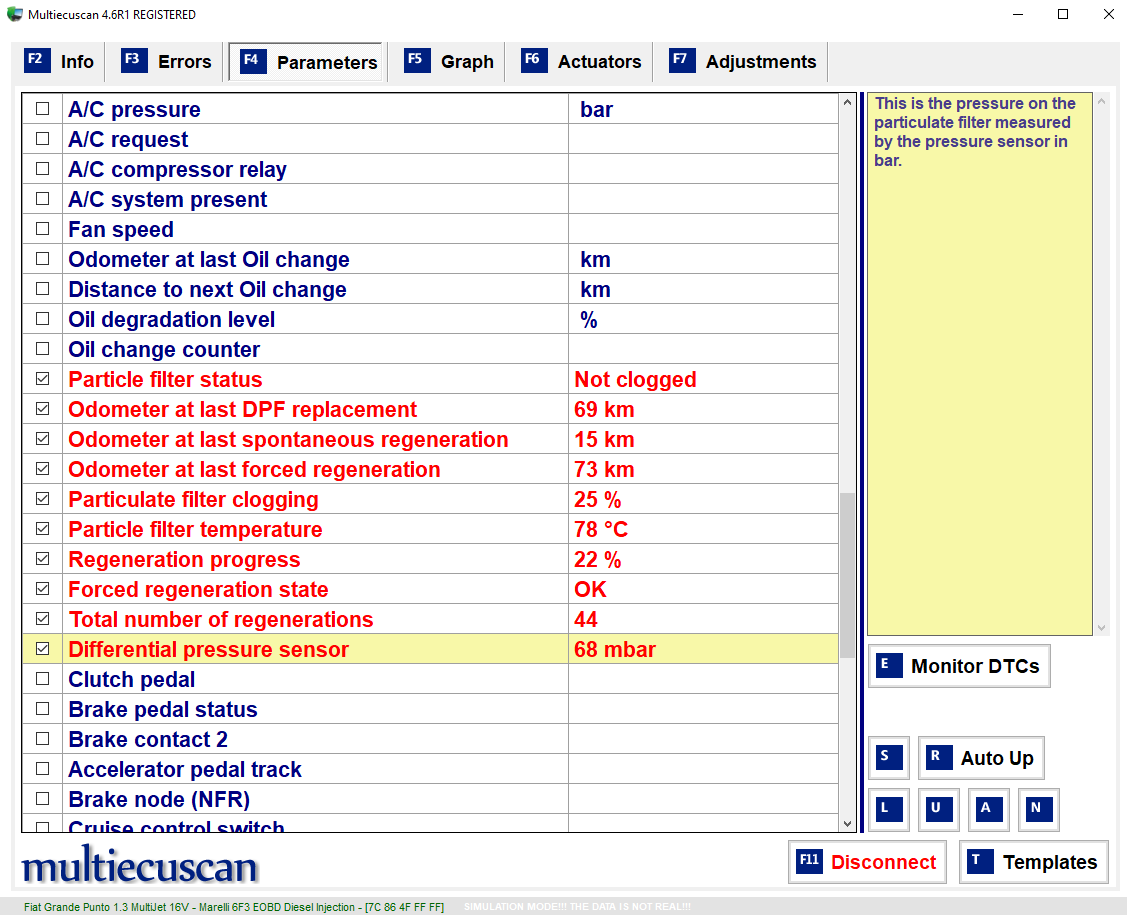

Marinko69 2 Posted December 16, 2024 jel se moze dijagnostikom ocitat zapusenost DPF-a? Majstor mi zamenio senzor diferencijalnog pritiska (palila se chek engine) i od tad evo vec presao preko 800 km i nisam primetio da mi je radio regeneraciju a pre zamene ovog senzora radio je na svakih cca. 300 km. Dijagnostika ne ocitava nikakvu gresku a ja opet ne smem da ga vozim (1,3 mjet 55 kw euro 4 sa 250000km) Razmisljam da ponovo kupim taj senzor ali ovog puta originalni fiatov, postojil nacin da proverim taj zamenski senzor da ga nekako uporedim sa ovim starim? Quote Share this post Link to post Share on other sites
Ivan 27113 Posted December 16, 2024 51 minutes ago, Marinko69 said: jel se moze dijagnostikom ocitat zapusenost DPF-a? Cekirao sam ti sta sve u motornom kompu mozes da ocitas za parametre DPF. U pitanju je bas Marelli-jev 6F3 ECU (1.3 Multijet, Euro 4 verzija). Konkretne vrednosti u poljima zanemari, posto sam startovao simulaciju. 54 minutes ago, Marinko69 said: Dijagnostika ne ocitava nikakvu gresku a ja opet ne smem da ga vozim Taj koji ti ocitava gresku (ili ti), samo umesto taba Errors treba da ode na tab Parameters i cekira sta zeli da prati. A isto ovo moze i u formi grafikona na tabu Graphs (ako pricamo o MES dijagnostickom softveru). Quote Share this post Link to post Share on other sites
