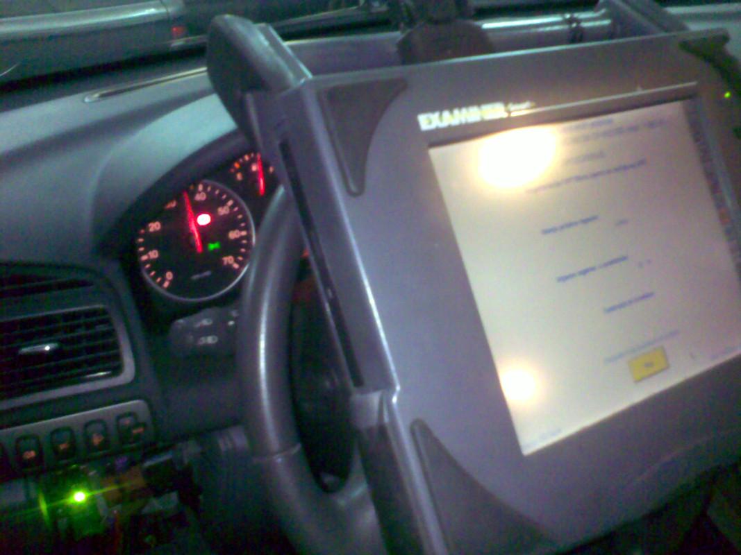

mikisxy 7 Posted November 25, 2009 (edited) za potencijalne kupce novijih dizela sa partikularnim filterom ovo ce biti uobicajena stvar na servisu.ciscenje partikularnog filtera pomocu egzaminera Edited September 29, 2020 by neshaoct update naslova teme Quote Share this post Link to post Share on other sites
Markoni147 51 Posted November 26, 2009 Koliko znam ovo je najbolnija varijanta ciscenja DPF-a, mnogo bezbolnija je ciscenje u voznji... Quote Share this post Link to post Share on other sites

mikisxy 7 Posted November 26, 2009 recimo ima ga doblo panorama 2006 1.3 mjtd.inace kod fiata pored visih obrtaja potrebna je temp motora preko 70 c i egzaminer ga dovodi u odredjeni rezim ubrizgavanja Quote Share this post Link to post Share on other sites
bolens 10 Posted November 26, 2009 DPF - Diesel particulate filter... tema je izuzetno zanimljiva, jer Fiat se trudi da bude lider u smanjenju emisija štetnih gasova, ali eto to ima i svoju cenu.Miki, za taj Doblo, verovatno misliš na onog mog prijatelja što je došao kod tebe sa tim problemom? Je l' si rekao tada da mu je filter bio zapušen čak 140%! Zainteresovala me je malo materija pa sam pretražio strane forume na tu temu. Mnogi ali baš mnogi (što je zabrinjavajuće) su kukali na te MJT Fiatove Euro 5 motore. Posebno je to bilo zaoštreno u Engleskoj... došlo je čak do saveta potrošača i tužbi jer mnogi građani su zakukali kako im niko nije unapred rekao (Fiat, dileri, uputstvo...) da ti mali moderni dizeli nisu uopšte predviđeni za vožnju po gradu! Tako su oni to predstavili. A tako je i moj drugar vozio svog Dobla. I na kraju zašto bi bio u obavezi da ga svakih 15 dana ili već na koliko mu dođe taj period čišćenja izduva po auto putu! Kad uopšte nema potrebe da ide auto-putem, a možda se čovek i plaši velikih brzina... Jednostavno nije po ustavu da ne me neko primorava da vozim u određeno vreme nekud, a neću! A još sam platio velike pare za to.Ja sam pre ovoga zamišljao da bi najbolji auto za ženu bila Panda 1.3 MJT, za grad naravno... ali sad sam se oladio. Ipak je za gradsku vožnju bolji neki mali benzinac (može čak i Fiatov Multiair što da ne, naravno uz start-stop sistem). Živo me interesuje taj novi model što ga toliko najavljuju za Kragujevac - Nuovo Uno, garant će tu da ubace neki mali dvocilindarski moderni multiair.P.S. Miki, pridružujem se apelu... ajde molimo te uzmi neki normalni aparat, suviše su nam dragocene te tvoje fotografije, da bi bile ovako neupotrebljive . Na primer, mene živo interesuje, koji je bio procenat zagušenja na Examineru na onoj gornjoj slici? Quote Share this post Link to post Share on other sites
Goran Zemun 497 Posted November 26, 2009 Radili smo desetak ciscenja Examinerom ali izbegavam to kad god mogu, U Verano Motorsu su im zabranili takvo ciccenje jer su im pukla tri motora. Preporucljivo je da se ne radi na motorima koji su puno presli , da ne bi bilo ....BUM... Quote Share this post Link to post Share on other sites
Markoni147 51 Posted November 26, 2009 Znaci bio sam u pravu kada sam rekao da je ciscenje u mestu pomocu dijagnostickog uredjaja najbolnije za motor... Quote Share this post Link to post Share on other sites
Goran Zemun 497 Posted November 26, 2009 Mozda je Fiatova dijagnostika malo neznija nego kod Pezoa.....Ali bi trebalo obezbediti uslove kao na Dyno jetu....ventilator ispred auta...i otvorena hauba... Quote Share this post Link to post Share on other sites
mikisxy 7 Posted November 26, 2009 potrudicu se da se setim da ponesem jedan foto aparat u servis inace na kromi zacepljenje bilo 69%pre a 20% nakon ciscenja.zamislit situaciju-majstore testirajte partikularni filter pa da vidim ocu li po auto-putu.stvarno im truba fora.bole nisam siguran ima li modela i bez partikularnog ali u svakom slucaju trazicemo neki srpski metod za resenje tog problema Quote Share this post Link to post Share on other sites
