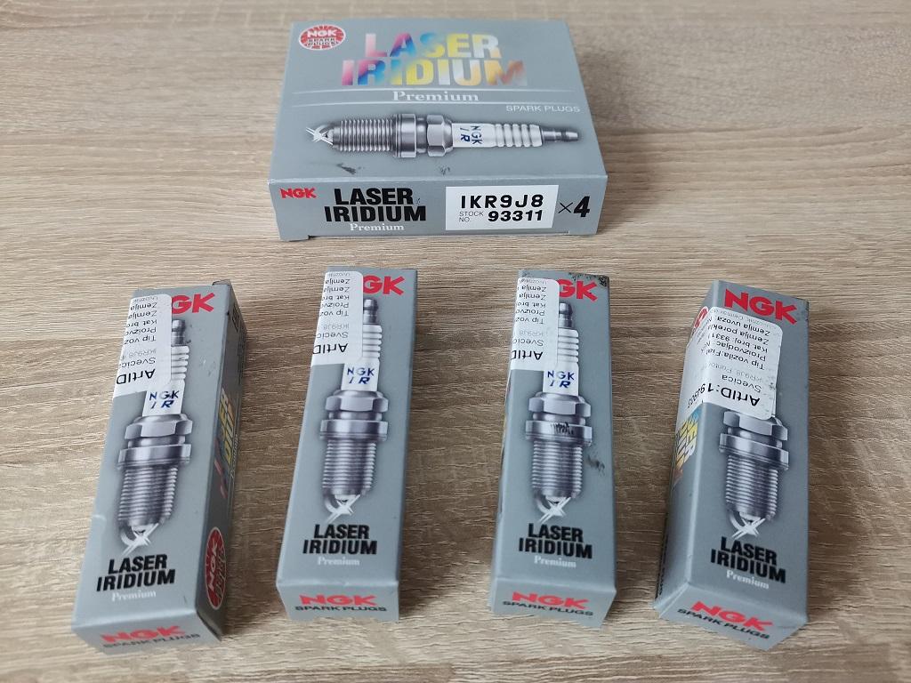

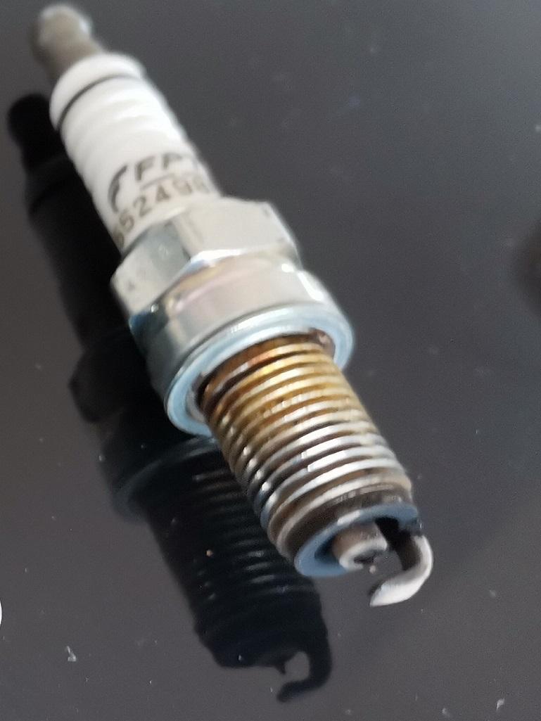

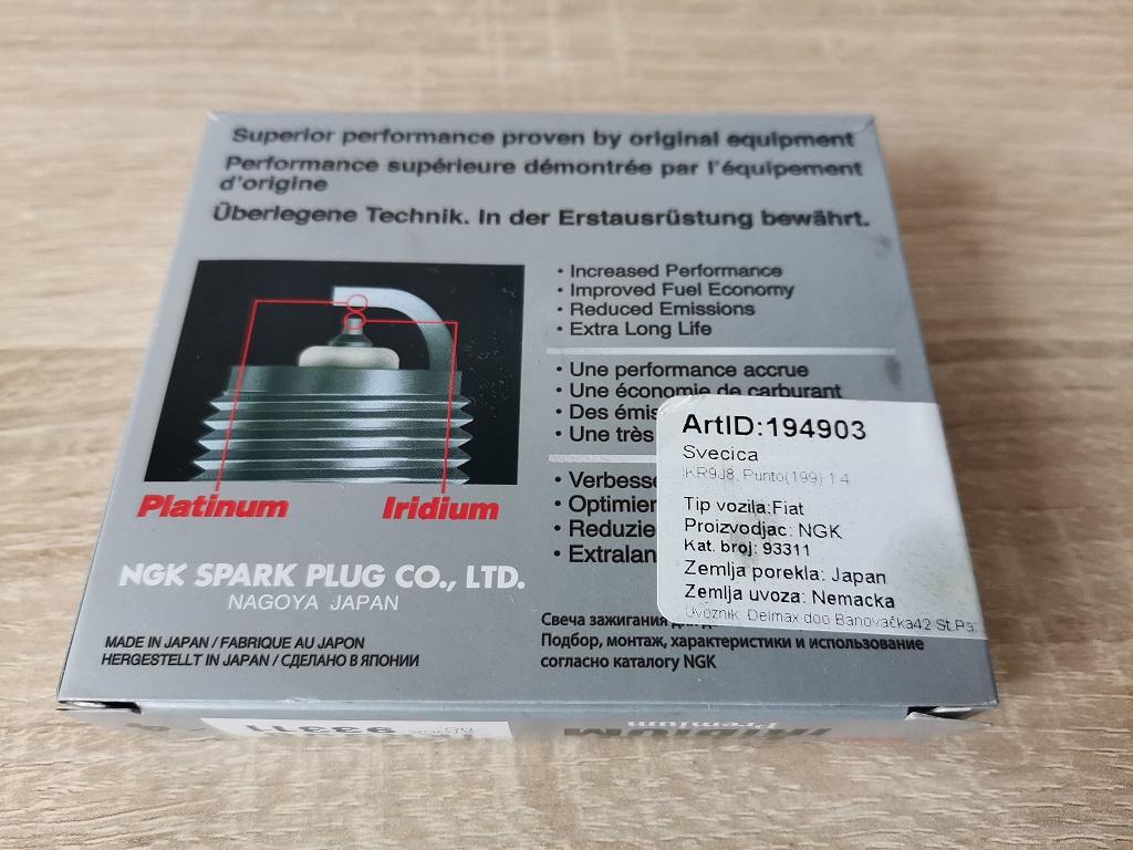

Salu na stranu, na iducem malom servisu (ako auto ostane kod mene) planiram zamenu svecica.
Bravac se i dalje vrti :D , tako da i ovo dodje na red. Do same zamene nije bilo apsolutno nikakve zamerke na rad svecica. Ali im je vreme, pa ih zamenih prethodnog vikenda:
Sve 4 normalno cadjave i suve, elektrode se bele, macchina OK. Stavljene fabricki preporucene NGK IKR9J8 (Laser Iridium), ceh 55 evrica:
IMG_20211009_105621.thumb.jpg.b748990098ce1eddd3455952ba2e1683.jpg IMG_20211009_105722.thumb.jpg.06e476bd99995ac32dfce896fecabfc2.jpg
Mali servis i kontrola auta standardno kod naseg Gorana, sa kojim ne mozes a da se slatko ne ispricas :) . Sem filtera klime (koga zamenih letos uz usisavanje kucista), uz 3.5l Shell Helix HX-7 ECT 5-40, ukupan ceh za mali servis sa FLCS popustom izadje 58 evrica.

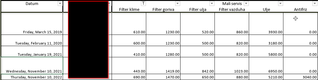

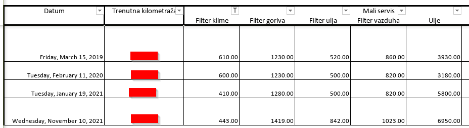

Aj posto vodim informacije o cenama delova i kad sam sta menjao i koliko me sta kosta na autu, evo pregled nakon 4tog servisa
*prvi i drugi put je sipan Shell (5l), a druga dva puta Ravenol (5l), filter goriva je uvek Champion, filter kabine je uvek neki sa aktivnim ugljem, filter ulja i vazduha je uglavnom neki kvalitetniji (ovo poslednje je Mann ulje, Meyle vazduh, za ranije ne znam)
**prva tri puta kupovano u VDV u Partizanskoj u NS, ovo poslednje je sa autohub-a.
Edited by andreja.micovic
Nisam ni znao da sam već ovu tabelu kačio, ali evo taman da updateujem
Ovo poslednje je od pre par dana, VDV je u pitanju. Što se ulja tiče, vratio sam se na Shell.
Može se videti da inflacija ne utiče toliko na delove. Cena ulja, standardno skače. Vratio sam se na Shell posle 2 sipanja Ravenola jer nisam primetio neki značajan benefit. Čak sam primetio da ga više troši, a skuplje je jedno 40% po litru u odnosu na shell

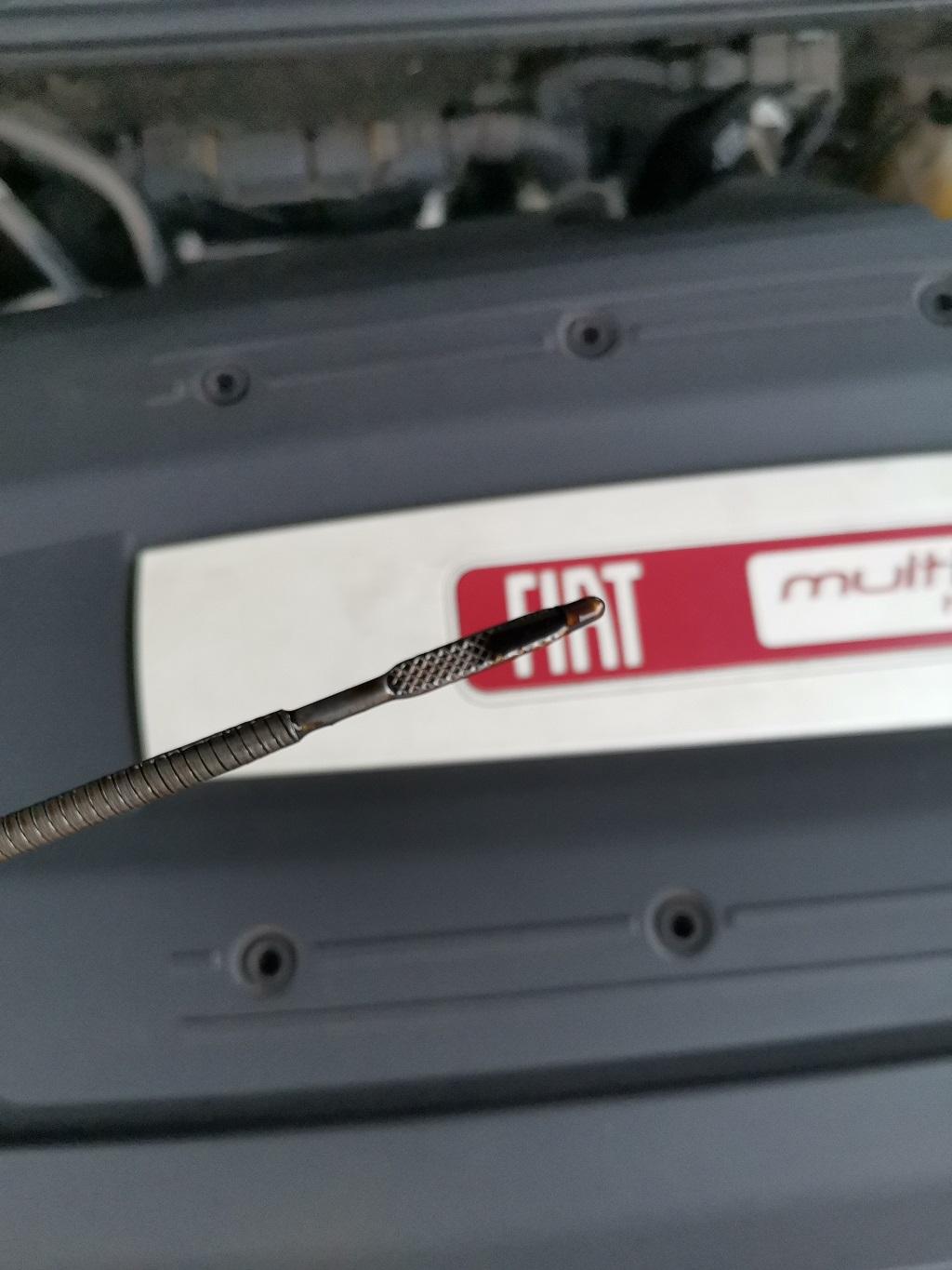

Po ovom uzorku od zadnja 2x oko pola litre od zamene do zamene. Toliko dospem ali gledam da je uvek na max. Posle vožnje Ap uglavnom primetim da je potrošio
Ja to povezujem sa vožnjom nekad između 3.5 i 4k rpm jer uvek gledam da ga izduvam kad se dohvatim autoputa. I naravno da produvam i dpf. Čak i piše u uputstvu da je očekivano zbog dpf-a da bude potrošnje. Mislim da sam tako pročitao. Al me nervira kad ode ispod maksimuma pa dolivam redovno.
I sav taj sistem što Fiat kaže za proveru nivoa ulja mi nije nikako smislen. Po uputstvu, kad se stane, treba sačekati 5 minuta i onda proveriti nivo, ako ima ulja na šipci između min i max, u redu je. Ja ostavim preko noći pa ujutru prekontrolišem
Da, cudno s obzirom da meni ne pomeri nivo ulja ni malo na 15 hiljada km. Mereno na hladan motor na istom mestu. Selenia wr 5w40 od kada je auto kupljen nov. Sada ima 340 hiljada predjenih. Mjet 1.9 motor
