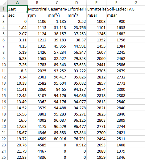

mladenke 7 Posted November 23, 2017 23 hours ago, Milutin-NS said: ...leaves a linkhttps://www.facebook.com/madnessmotorsport/ flies away... Ovaj dijagram mi se ne poklapa sa ovim logom. Sa slicnim pritiskom i gorivom srpski valjci izbacuju 20-30ks manje iz 2.0. 1 PremieRacing reacted to this Quote Share this post Link to post Share on other sites

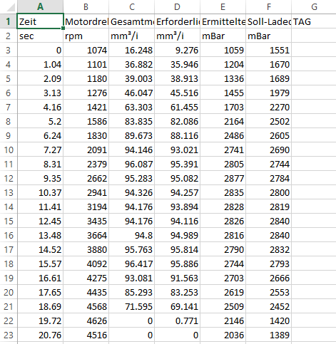

Milutinac 6121 Posted November 23, 2017 Izgleda da sam trebao okaciti oba loga... Evo ga jos jedan Quote Share this post Link to post Share on other sites
mladenke 7 Posted November 23, 2017 Nema sanse da tu ima 230 konja, pa cak i da ubacis 20 zivih konja direktno iz ergele... Ako uspes da ih ubacis u bravo. Radio sam 2.0 motore, cak u zadnjih par meseci 90% radjenog su bas oni i sa vrlo slicnim pritiskom i gorivom dobija se 20-30hp manje. Za jednu sigurno znam da je merena kod raleta, a druga u revo chipu. Izbacile slicno, pa znaci da su mereno valjano a i krive im se poklapaju sa logovima. Cak i alfine varijante 2.0 170hp sa ovim pritiskom i gorivom daju 200-210hp kad je suncano vreme. Ovde log nema veze sa ovom krivom. 2 PremieRacing and genca reacted to this Quote Share this post Link to post Share on other sites
Milutinac 6121 Posted November 23, 2017 (edited) Ja sam samo prenosnik informacija... Ali nije sporno da na dijagramu imamo bravo 2.0 mjet kako tamo i pise... Edited November 23, 2017 by Milutin-NS Quote Share this post Link to post Share on other sites
