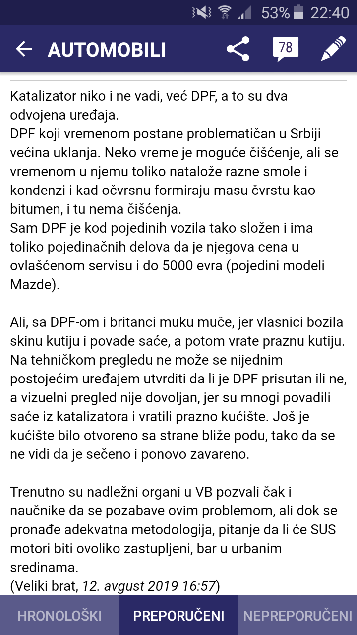

Milutinac 6121 Posted August 14, 2019 Dobar komentar sa b92 apropo ove teme... 4 neshaoct, dach@, alfini0507 and 1 other reacted to this Quote Share this post Link to post Share on other sites

Milutinac 6121 Posted August 14, 2019 Mere ali ne mogu da skontaju kada fali samo DPF a kat je prisutan. Sem fizicki...sto je u nekim slucajevima - jaaako tesko... 2 MS PK and alfini0507 reacted to this Quote Share this post Link to post Share on other sites
S.V.E.T.A. 126 Posted August 15, 2019 Pa zar nije moguce preko dijagnostike utvrditi da nema DPF-a i da je tu nesto cackano? Quote Share this post Link to post Share on other sites
Milutinac 6121 Posted August 15, 2019 (edited) Sto znaci da bi svaki tehnicki pregled trebao da ima za svaku marku automobila licenciranu dijagnostiku. Ili bar univerzalnu koje kostaju mnogo novaca...i opet jedna univerzalna ne resava 100% kola... Nemoguca misija, drugi deo... Bas bih voleo da vidim situaciju kad se pojavi neki volvo na tehn a oni trebaju da ga prikopcaju...tim necim Skoro sam i gledao na MES nesto, za sve parametre DPF-a mu stoje vrednosti koje je poslednje verovatno zapamtio pre samog gasenja. Edited August 15, 2019 by Milutinac Quote Share this post Link to post Share on other sites
