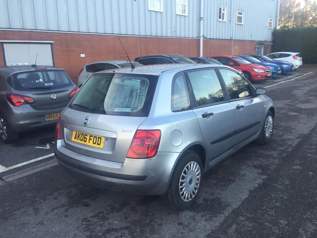

NeleSK 4 Posted April 20, 2017 Posto neko vreme iskljucivo trazim stila u hetcbek varijanti,da je sa cetvoro vrata,dizel,a takodje i da je 2004.god i mladji naisao sam na dosta primeraka kojih sam obisao ali nije to to sto bi se reklo(vecinom su iz uvoza koje sam gledao) i evo nadjem jedan ali mi nesto ovde cudno iako prodavac daje i proveru auta od strane mog majstora,a tice se zadnjeg dela.Stilo je 2005.godiste a zadnja gepek vrata su od starijeg modela ili mi se cini? Da ne bi mozda trebala da su redizajnirana od 2004.godine? https://www.polovniautomobili.com/putnicka-vozila/10002176/fiat-stilo-19-jtd Quote Share this post Link to post Share on other sites
Ivan 22215 Posted April 20, 2017 (edited) U pravu si i to ne samo gepek vrata, nego i zadnje stopaljke su pre restyle varijanta. Evo ti jednog 5dr restylinga, pa uporedi: Generalno, najsigurnije ti je da uzmes VIN i proveris u ePer, gde imas mesec i godinu proizvodnje vozila. Ima X slucajeva gde je auto stariji a u papirima je godina prve registracije. Pri vizuelnom pregledu mozes standardno da obratis paznju na godista stakala, na mestima gde je dostupno na utisnut mesec i godinu proizvodnje u plastici, vreme provere airbag-a (10 godina) na nalepnici u donjoj kaseti i sl. Ima tu jos par stvari tog tipa koje su promenljive pa ne mogu da budu bas siguran reper (tipa kasetas, pre restyle ratkapne...). Inace, u pitanju je Active nivo opreme. Ako vec gledas Stilo, licno ne bih bezao ni od pre restyle ako je dobro odrzavan 1.9 u pitanju. Motor je ubedljivo najbolji deo tog auta, a price o nepouzdanoj elektronici se iz mog dugogodisnjeg iskustva svode iskljucivo na OCS senzor i lose odrzavanje kada ljudi dovedu auto u stanje da im tabla sija kao novogodisnja jelka. Edited April 20, 2017 by Ivan Quote Share this post Link to post Share on other sites

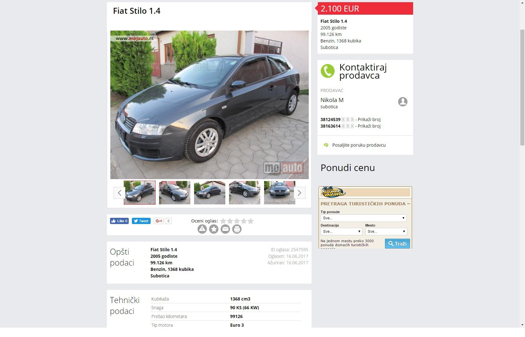

Decak Iz Vode 181 Posted June 18, 2017 A kako vam izgleda konkretno ovaj primerak kojeg sam okacio? Quote Share this post Link to post Share on other sites
MS PK 8308 Posted June 18, 2017 Izgleda odlicno, sa slika Quote Share this post Link to post Share on other sites
The Punisher 8379 Posted June 18, 2017 Ne znam šta su mu ona 2 mala zvučnika na instrument tabli Quote Share this post Link to post Share on other sites

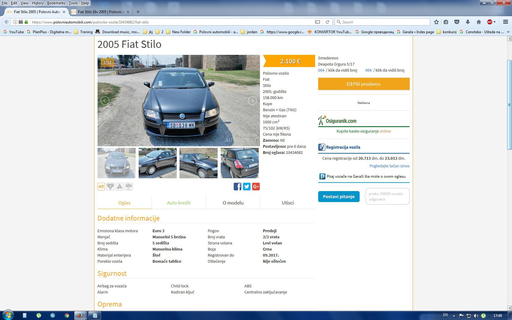

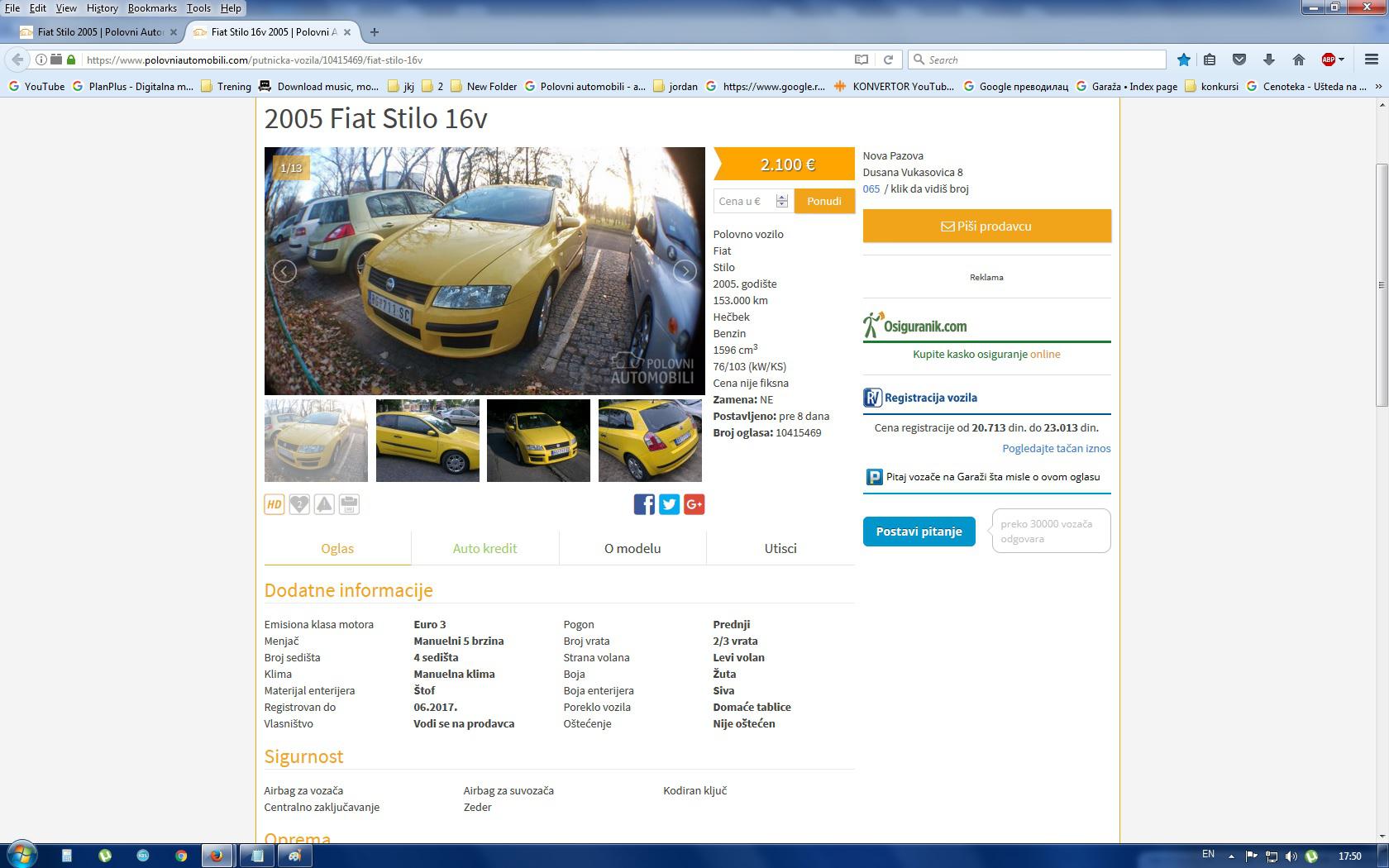

chunga lunga 0 Posted July 5, 2017 Pozdrav forumasi! Trenutno sam u fazi nabavke Fiat Stila. Zbog vrlo skromnog budzeta (oko 2000 EUR, plus novac za registraciju i sitnija ulaganja) izbor je pao na benzinca. Dvoumim se izmedju 1.4 i 1.6 motora pa me zanima koji motor se pokazao kao pouzdaniji i ekonomicniji. Kakvu potrosnju u BG uslovima mogu da ocekujem? Kako Vam se cine ovi iz oglasa: https://www.polovniautomobili.com/putnicka-vozila/10434682/fiat-stilo https://www.polovniautomobili.com/putnicka-vozila/10415469/fiat-stilo-16v Svaki savet je dobrodosao! Hvala unapred!!! Quote Share this post Link to post Share on other sites
