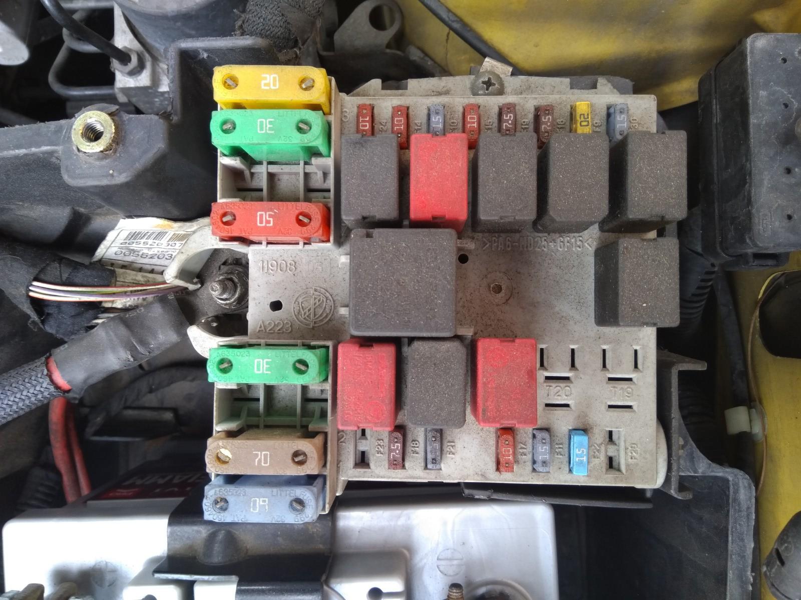

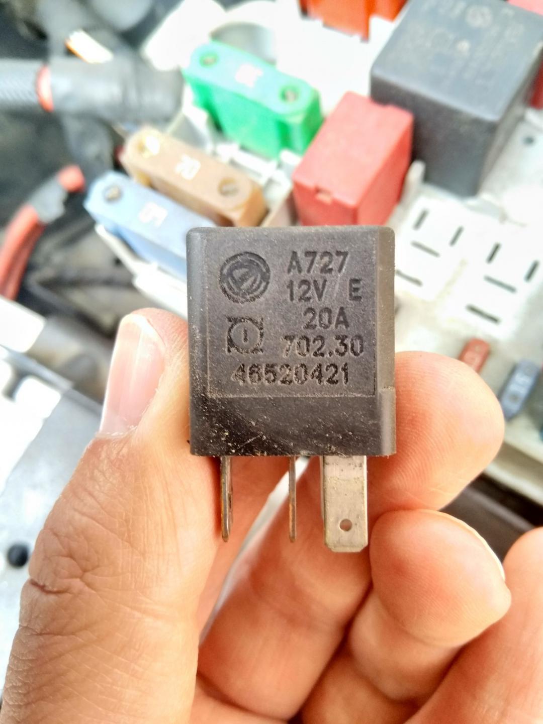

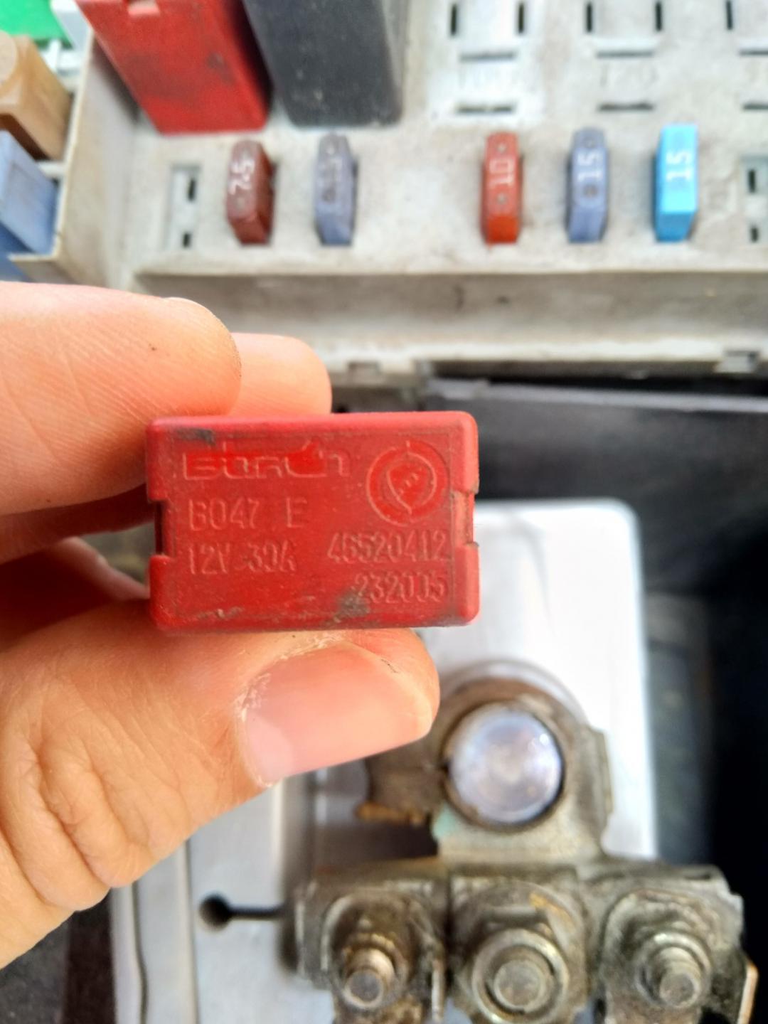

profa_chb 18 Posted May 27, 2019 Otvarao sam danas kutiju sa osiguračima, i stanje je sledeće: Na samom poklopcu postoji šema: Koliko sam skapirao, T09 (12V, 30A) i T10 (12V, 20A) jedini imaju veze sa radom motora na mom autu. Zamenio sam releje između pozicija T09 i T03 (mislim da je taj za ventilator kabine), i nisam rešio problem. Takođe sam zamenio releje izmađu pozicija T10 i T14 (prednja svetla za maglu), i takođe nisam rešio problem. @cuore_sportivo hvala na savetu, barem znam da nije do releja Quote Share this post Link to post Share on other sites
cuore_sportivo 79 Posted May 27, 2019 Nema na cemu...bilo bi dobro da je do toga... Quote Share this post Link to post Share on other sites
