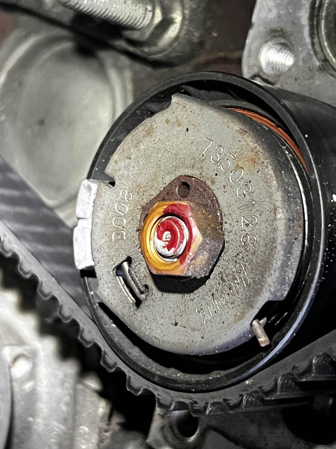

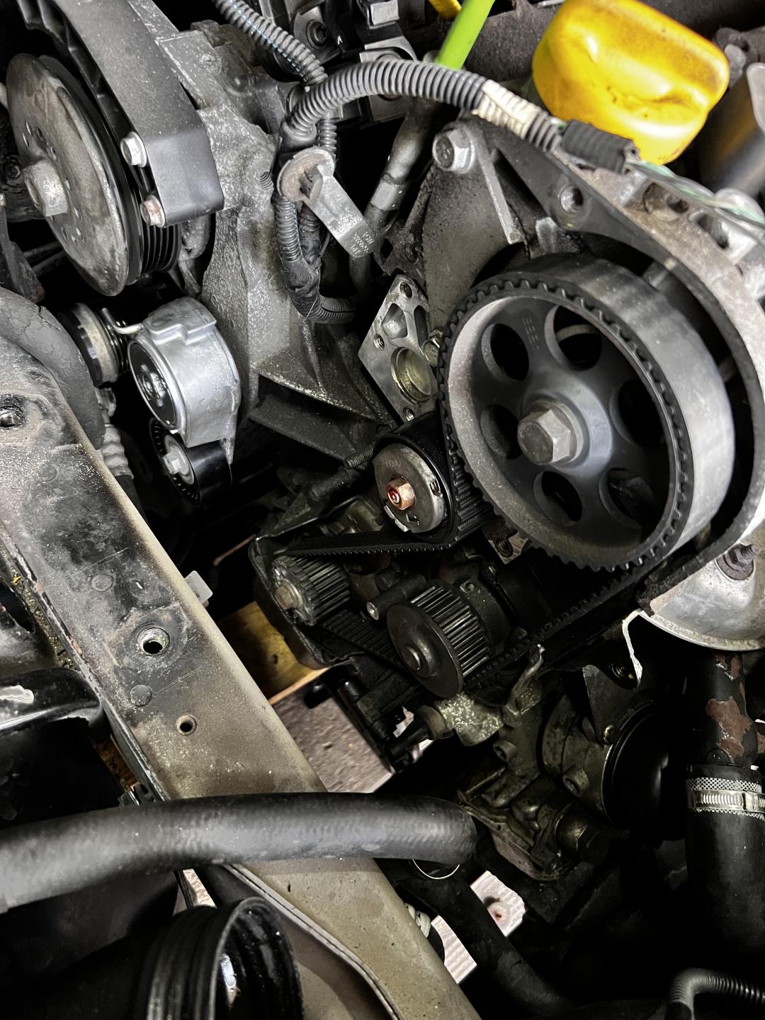

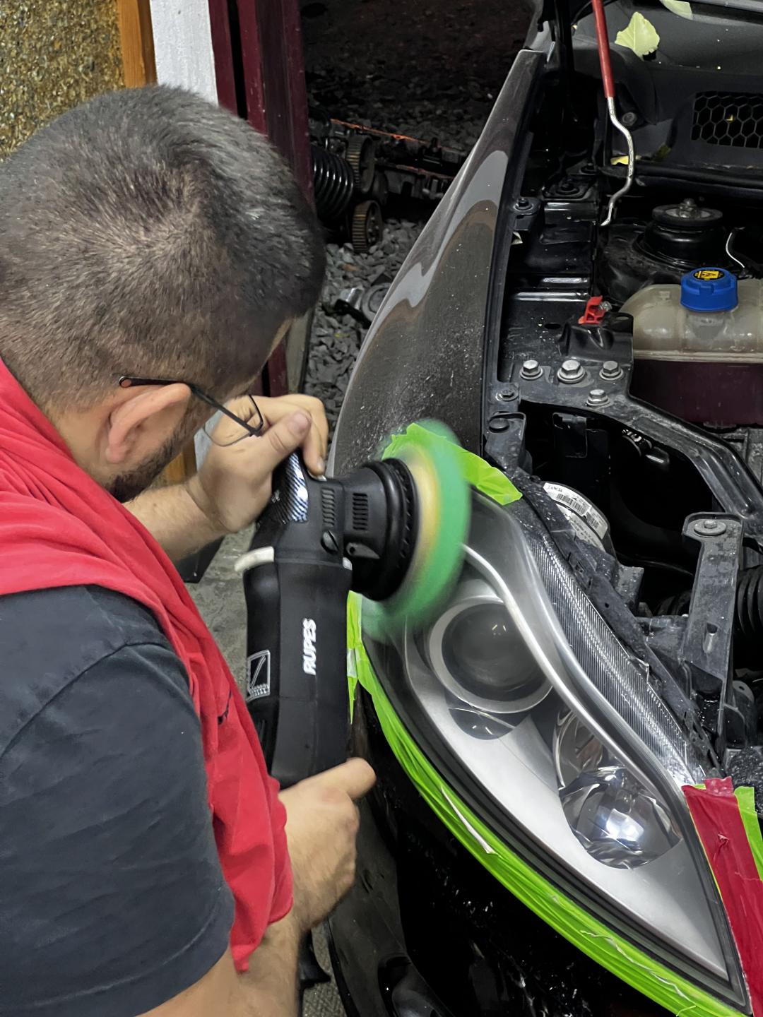

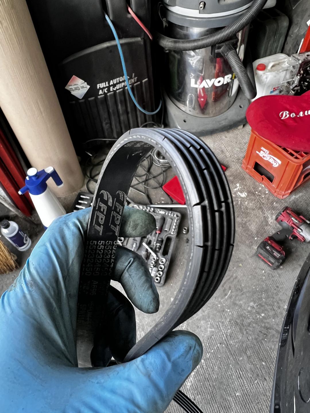

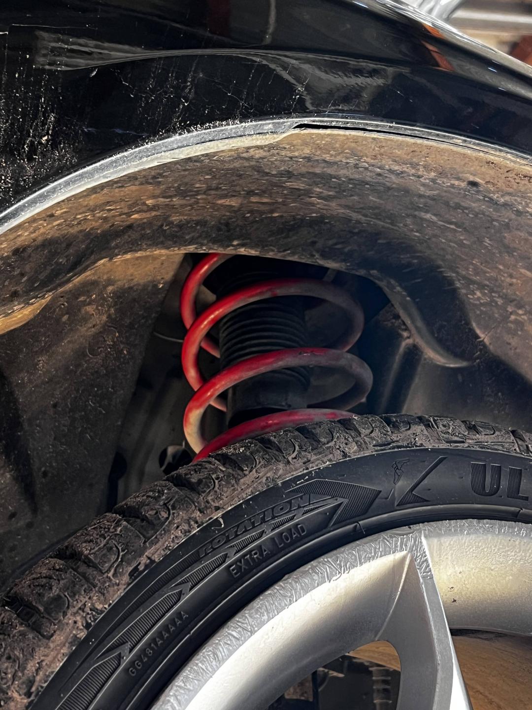

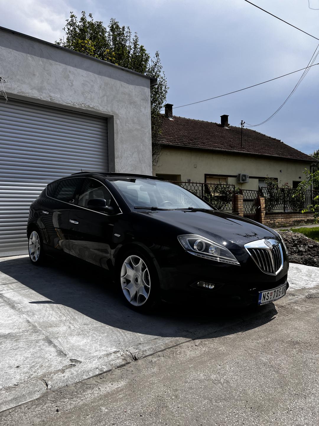

ChobbyNS 533 Posted December 5, 2023 (edited) Neki me znaju na ovom forumu iz vremena Fiat Stila, ima tome jedno 15-ak godina, oni koji me ne znaju pozdravljam ih ovom prilikom Obecao sam da cu otvoriti temu za svoj auto, i bogami bas sam lenstina, proslo par meseci a ja se grbavim i iz prikrajka pisem Dugo sam vozio Alfe, pre fl 147 pa dve 159, limuzina i karavan i poslednji i nikad prezaljeni GT Da ne davim s alfama, nakon prodaje GT-a sam odlucio da kupim Deltu. Budzet je bio do 5k tako da je Djulijeta odmah otpala jer to sto bih ja zeleo je bilo daleko preko te cifre. Pogledao sam par delti i vratio se u NS po ovu koju sam prvu gledao, daleko je od sjajne situacije ali u odnosu na dve pogledane pre nje ispala je jos i solidna Trazio sam iskljucivo 1.4 150 hp benzin i da ima panoramu, tako da sam izbor sebi drasticno suzio a ni budzet mi nije bio neki za tako opremljenu deltu pa sam se pomirio da ce biti ulaganja. Vecinu stvari radim sam, imam rabat na delove a najbolji drugar drzi otpad s italijanima tako sam da bio miran Ova koju sam uzeo od opreme ima panoramu, bose ozvucenje, senzore za svetla i kisu, zadnje parking senzore, imala je i fabricku navi koju je neko izvadio i mislim da je to to van onog nekog standardnog nivoa opreme. Uradio sam mali i veliki servis i svecice zamenio, pretresao auto i zapucao za Albaniju na more. Auto posluzio tamo i nazad skroz ok, s tim sto sam primetio da gubi antifriz otprilike pola litre na 1000km. Kad sam se vratio uspeo sam da lociram problem u hladnjaku vode koji je pustao. Zamenio sam ga a ujedno zamenio i hladnjak klime jer nije imao sace uopste tako da je hladio samo kad se vozi auto, cim stanem 0 bodova Nakon toga sam tapacirao volan i rucicu menjaca i ugradio android multimediju malo da ga i unutra oplemenim Juce i danas je stigao na red opet mali servis a ujedno sam uzeo da zamenim stabilizatore, oba izvoda letve i obe spone. Vec kad sam rastavio sve montirao sam i eibach pro kit opruge koje su blejale u garazi par meseci, cekale da se nakanim zimi da ih montiram Ostalo mi da zamenim gumice na kucistu filtera ulja koja im je boljka i tu curi pomalo i nadam se da je to to za neki naredni period. Imao sam i problem sa check engine lampicom, greska je bila vezana za map senzor i prevelik pritisak turbine. Skontao sam da je neko pogresno spojio creva na overboost ventilu, vratio sam to kako treba pa cu videti da li ce se greska vracati, nadam se da nece. I jos jedan problem imam i nadam se da je neko imao slicnu situaciju pa moze da pomogne. Naime auto u leru radi na oko 1000-1100 rpm, skidao sam klapnu i cistio leptir ali nisam cistio onaj deo unutar plastike, step motor valjda, ne zamerite ako ne znam, preko decenije voznje dizela ima posledice po mene U principu se nista nije promenilo a na dijagnostici nema gresaka nikakvih. To je od skoro pocelo da mi se desava pa cu se pozabaviti time ovih dana. E sad da ne bude supalj i suvoparan post evo i nekih slika onako nabacanih bez nekog reda Edited December 5, 2023 by neshaoct formatiranje 28 Decak Iz Vode, neshtry, BaneAK74 and 25 others reacted to this Quote Share this post Link to post Share on other sites
horvat 7011 Posted December 5, 2023 O, de si Bogoljube, dobro nam dosao Sta je ovo sa Deltama zadnje vreme, preplavile forum Pozdravljam izbor motorizacije i felni! 3 ChobbyNS, PremieRacing and MS PK reacted to this Quote Share this post Link to post Share on other sites

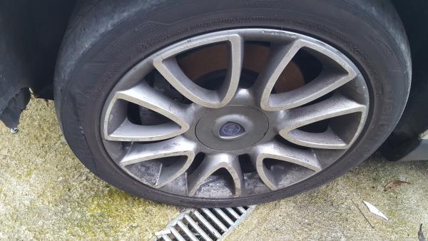

ChobbyNS 533 Posted December 5, 2023 Hvala Felne su inače u užasnom stanju, ošmirglane o ivičnjake sve 4. Sutra skidam gume pa ću ih preko zime urediti a treba da montiram neke deltine 17 kao zimski set. Okačiću sliku kad ih uzmem. 3 neshaoct, PremieRacing and horvat reacted to this Quote Share this post Link to post Share on other sites
MS PK 8300 Posted December 5, 2023 A dobro si se setio.. Lepa Delta, u zdravlju te sluzila 2 neshaoct and ChobbyNS reacted to this Quote Share this post Link to post Share on other sites

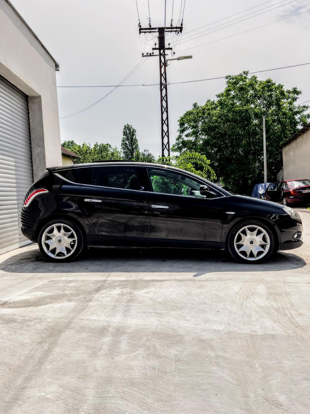

neshaoct 9740 Posted December 5, 2023 Nije džabe ova felna bila na svim promo slikama kada je izašla Delta Najlepša 4 horvat, PremieRacing, MS PK and 1 other reacted to this Quote Share this post Link to post Share on other sites
PremieRacing 6192 Posted December 6, 2023 Apsolutno! 8 hours ago, ChobbyNS said: Ne volim crne automobile ali ova fotka je Srećno ti bilo i puuuno bezbrižnih km da napravite 2 silenci and ChobbyNS reacted to this Quote Share this post Link to post Share on other sites
neshtry 19661 Posted December 6, 2023 Baš lepa! Srećno ti bilo i puuuno bezbrižnih km da napravite 1 ChobbyNS reacted to this Quote Share this post Link to post Share on other sites

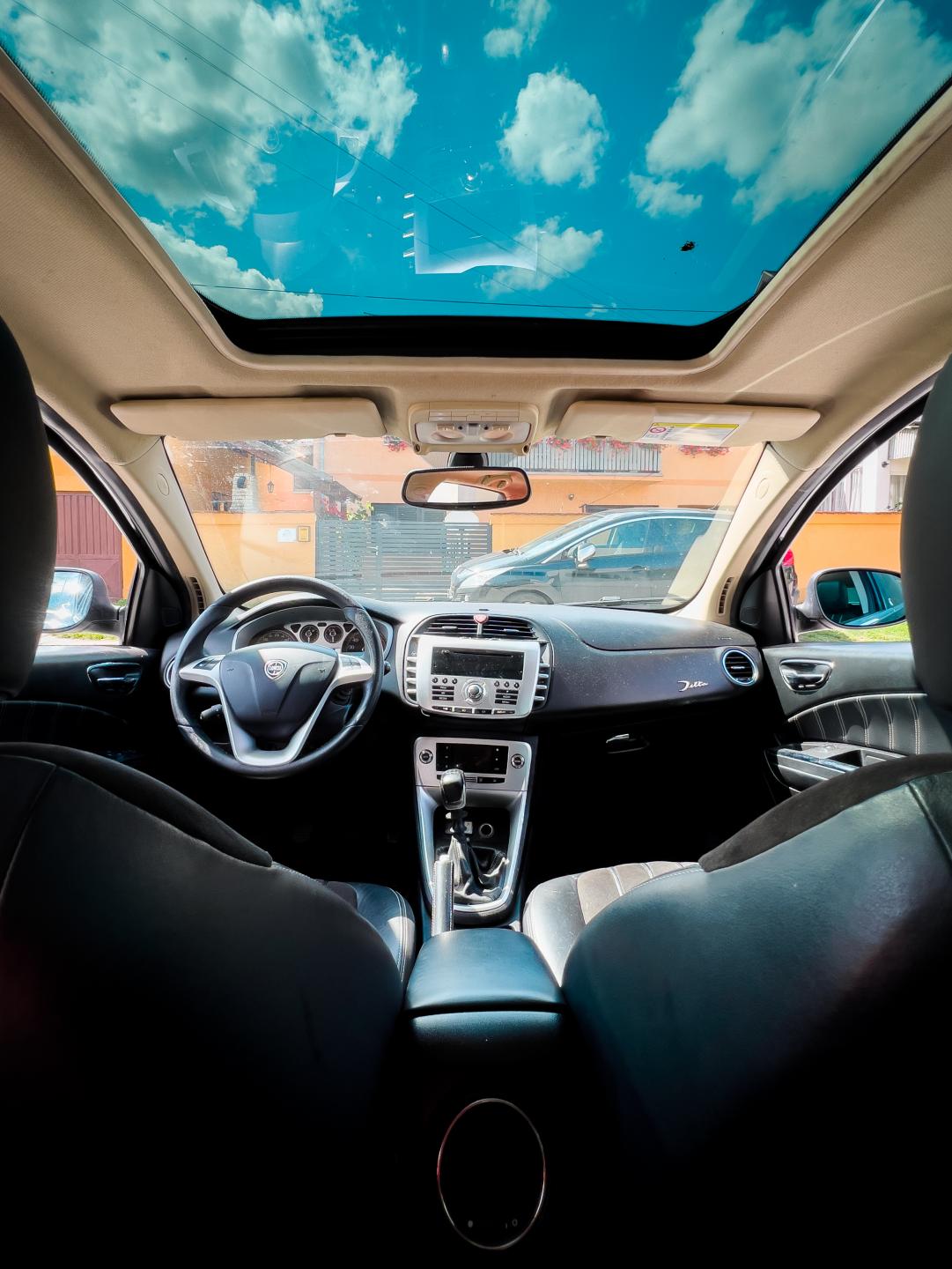

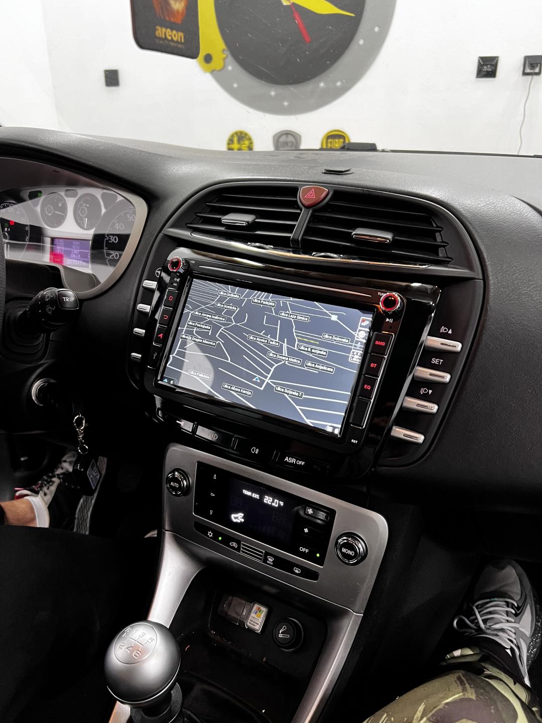

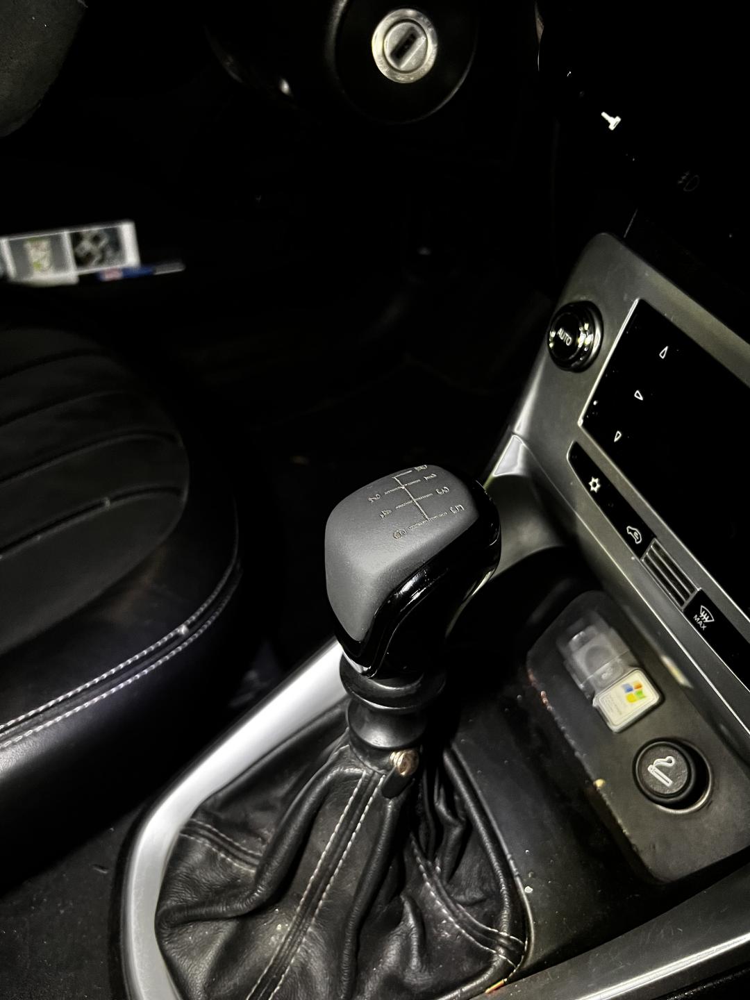

ChobbyNS 533 Posted December 6, 2023 Hahahhaha, pozdrav za staru gardu se podrazumeva Multimediju sam tu odabrao jer vizuelno mi je jedina bila prihvatljiva u enterijeru. 10 inča je preveliko i bas odskače, 7 inča premalo i puno lufta ima na blendi okolo. I hteo sam da ima fizicke dugmiće jer mi i to ide u skladu s godinama auta i ostatka enterijera. Sto se tiče izduva, izvadjen je srednji lonac i zamenjen cevkom od delte 1.6 mjet koja nema lonac na sredini a zadnji lonac sam eliminisao i ubacio te hrom završetke. Možda sam mogao i veće ali mi nešto bilo glupo, nije auto još toliko jak i potentan za velike rore, kad bude biće i veći promer cevi Ručicu mi je stevan radio i stvarno sam prezadovoljan i sve preporuke od mene. Djulijetina mi je bila samo privremeno rešenje. Mnogo lepše lezi u ruci deltina rucica, moj neki subjektivni osecaj. Sto se tiče starog avatara i ne sećam se koji je bio, ali nije crveni stilo sigurno. Imao sam u to vreme zelenog “petoodvratnog” stila sa blejdovkama 1 Ivan reacted to this Quote Share this post Link to post Share on other sites
Ivan 22116 Posted December 6, 2023 Moguce da sam pobrkao sa nekim od "izvornih" Stilista, tamo 2008. Davno je i bilo, a neko je 100% imao takav avatar. Za multimediju se apsolutno slazem i identicno razmisljamo. One od 9-10'' i bez fizickih dugmica su mi odvratne, bas nekako stoje kao piletu sise . Em se ne uklapaju u enterijer, em sto kazes ne odgovaraju stilu i godistu auta. Em licno uvek volim da bar osnovne funkcije imaju fizicke dugmice. I da osnovne stvari mozes da odradis intuitivno, bez tipkanja po ekranu i skidanja pogleda sa puta. Ove kao tvoja multimedija mi lepo izgledaju i ima jos onaj jedan model koji je izgledom maltene Android kopija OEM verzije. Ali dosta vise kostaju, isto kao i onaj model za Bravo. Jesi li se povezao na CAN mrezu sa tom tvojom? Aha, znaci ipak si radio kod mog drugara Steve . Bas me zanimalo da jos neko nije poceo da radi graviranje u kozi. 10 minutes ago, ChobbyNS said: Hahahhaha, pozdrav za staru gardu se podrazumeva Tako vec moze . 1 ChobbyNS reacted to this Quote Share this post Link to post Share on other sites
ChobbyNS 533 Posted December 6, 2023 Da, dobio sam can adapter uz ugradnju ali nema nekih velikih funkcija. Prikazuje na ekranu koja su vrata otvorena, rade komande na volanu i automatski u odnosu na upaljena kratka svetla reguliše svetlinu ekrana. Možda postoji i još nekih funkcija ali nisam još stigao da istrazim. Quote Share this post Link to post Share on other sites
Ivan 22116 Posted December 6, 2023 Dobro, znaci svakako, bolje da ima CAN nego da nema. Dovoljno vec i komande na volanu da podrzava, pa je prilican plus. 1 ChobbyNS reacted to this Quote Share this post Link to post Share on other sites

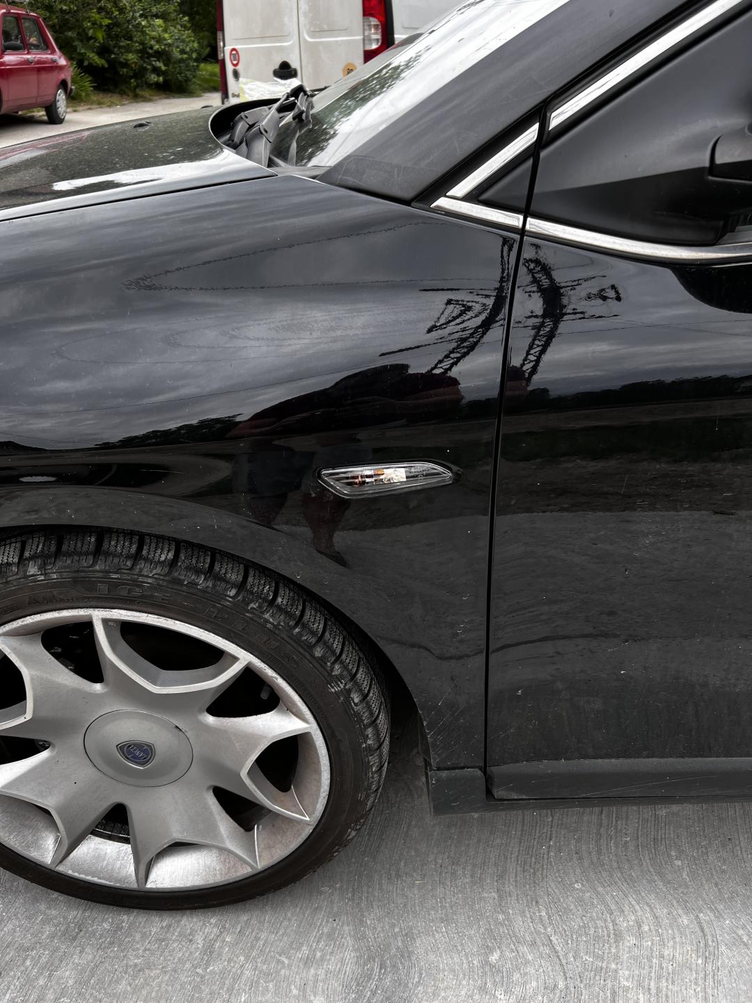

ChobbyNS 533 Posted December 6, 2023 Inace, danas idem da uzmem zimski set. Ponudio mi neki momak deltine 17 felne sa solidnim zimskim gumama za moje 18 gume bez felni. Tako da ove 18 idu uskoro kod farbara da se srede za prolece. U pitanju su ove felne i mislim da ce lepo da legnu na auto, saljem slke svakako kad namontiram 2 Ivan-Topola and MS PK reacted to this Quote Share this post Link to post Share on other sites
silenci 2687 Posted December 6, 2023 Odlicna Delta,izgleda i izgledace vanvremenski,čestitam i svaka čast na izboru auta i motora.Felnje su vrhunske,nema bojih od ovih Ja sam gledao prvo deltu da uzmem sa MA motorom,al nema ih puno,kolega integralac ima takvu jednu 1 ChobbyNS reacted to this Quote Share this post Link to post Share on other sites
MS PK 8300 Posted December 6, 2023 Te su najlepse , posle ovih r18 sto imas Послато са SM-A307FN помоћу Тапатока 1 ChobbyNS reacted to this Quote Share this post Link to post Share on other sites

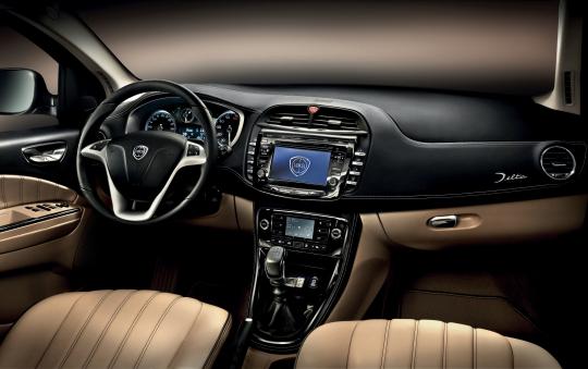

italiano 732 Posted December 6, 2023 @ChobbyNS Bravo za enterijer, koliko lepse izgleda kad je centralna konzola u crnoj boji a ne svetlosivoj boji, jeftinoj kao u Citroenu C1/P 108 druge generacije. Inace postoji fabricka verzija enterijera u crnoj boji ali je zaista retka. 2 Ivan and ChobbyNS reacted to this Quote Share this post Link to post Share on other sites
ChobbyNS 533 Posted December 6, 2023 Jeste. Tu na slici je samo blenda crna ali pripremio sam i ostatak plastika za farbanje, samo sto nemam volje po ovoj zimi ništa da radim 1 italiano reacted to this Quote Share this post Link to post Share on other sites
italiano 732 Posted December 6, 2023 Pazi ovo: 5 horvat, city, ChobbyNS and 2 others reacted to this Quote Share this post Link to post Share on other sites
