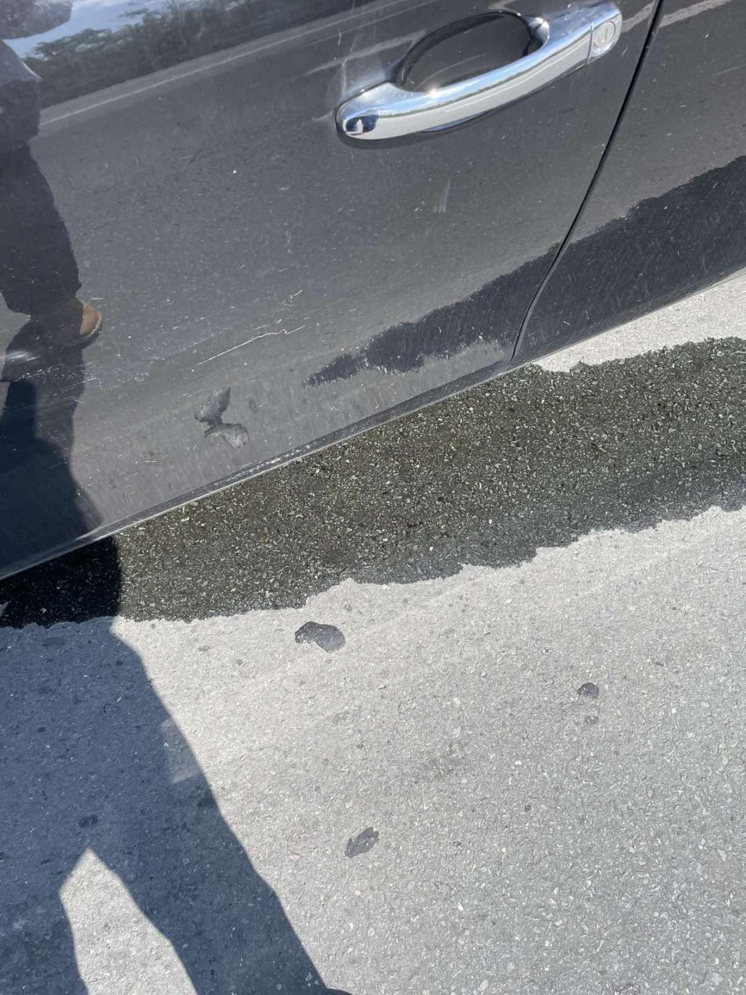

city 893 Posted May 5, 2024 Ne treba ici na Uskrs nigde cak i ako nisi vernik Krenem popodne za Bg i Par kilometara od Mladenovca dok sam preticao nekog cuje se neki cudan zvuk i primetim dim pozadi. Dok sam usporio i ispod haube dim. Taman tu pocinju dve trake za uzbrdo, stanem, ugasim. Izadjem, dim prestane a ispod auta bara, ucinimilo se ulja i vidim trag iza na asfaltu. Proverim ulje izgleda mi na maksimumu. Razmisljam da li bih mogao da se vratim tih pet, sest km do kuce, upalim ga on cudno radi i dimi iz motora, ispod onog plasticnog poklopca. Zovnem slep, i kad je momak dosao podigne tu plastiku i kao samo spalo neko prelivno crevo sa dizne, sad ce on da popravi da bi onda video da je dizna iskocila Kaze moguce losa podloska. Ne znam da li je moguce da je ona bara od nafte, meni licilo na ulje. Natovarimo ga, odveze me do servisa, ostavim ga ispred, pogledace utorak sta mu je. Inace, naplatio slep 5000 dinara. 4 silenci, IDzO, ISV_01 and 1 other reacted to this Quote Share this post Link to post Share on other sites
knezevic76 8719 Posted May 5, 2024 Da je to fleka od ulja ne bi ga bilo u karteru. Pičio ti dizel po vrelom motoru i zato je dimio.Sent from my SM-A546E using Tapatalk 1 darkman14 reacted to this Quote Share this post Link to post Share on other sites
danijel55 856 Posted May 5, 2024 Ulje bi ostavilo crnu fleku,a naftu ako ne mozes prepoznati po izgledu,onda po mirisu mozes itekako. 1 werp690 reacted to this Quote Share this post Link to post Share on other sites
werp690 784 Posted May 5, 2024 (edited) Kako iskocila dizna? To se cuje sistanje ( kopresija) kao da si upalio kopresor za vazduh kada izbije pored podloske. Mislim jasno bi cuo da je izbijala kompresija.. Edited May 5, 2024 by werp690 Quote Share this post Link to post Share on other sites
city 893 Posted May 5, 2024 Mozda i sisti, gde da cujem u voznji Nije bas skocila do haube viri mozda par milimetara iznad ostalih, drzi se samo na onoj metalnoj cevcici, da li je to dovod goriva, kada se pipne klima se. Vidis mogao sam da pipnem onu baru, valjda bih znao da li je ulje ili dizel, a ja samo gledao da ne ugazim u nju i da se ne isflekam Jos mi rece taj momak da kada to sredim operem motor jer dizel ce nagristi creva i popucace brzo sva. Quote Share this post Link to post Share on other sites

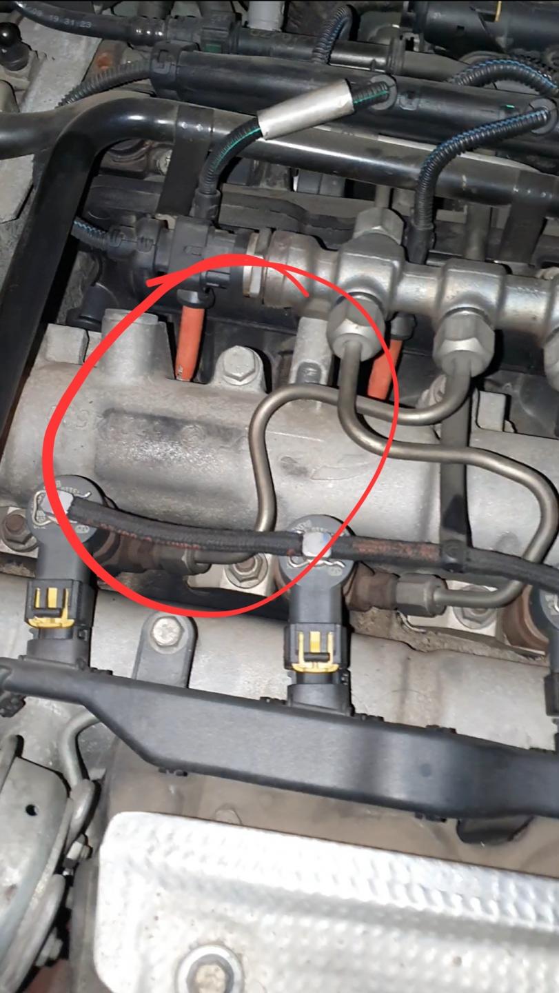

Ivan-Topola 715 Posted May 6, 2024 Upravo to, kao sto Milos rece iznad, ja sam imao taj slucaj pre 2god, malo nakon sto sam uzeo Brava, verovao ili ne, isto u Mladenovcu, na izlasku malo pre Banje Pocelo da sisti ali daleko blaze nego ovo kod tebe.. Pozovem kolegu Sedlu, posaljem snimak, kaze vozi slobodno, posto cu do kuce, a zatim sutra do Bureta, a sve je tu blizu generalno. Evo je podloska koja je propala, inace 100din komad. Kad sam podigao poklopac na motoru, jasno se vidi gde je problem. I jos jednom da citiram @Sedla, kad je cist i uredan motor, odmah vidis gde je problem Nije to nista strasno, brzo ces resiti problem i nadam se jeftino. 1 city reacted to this Quote Share this post Link to post Share on other sites

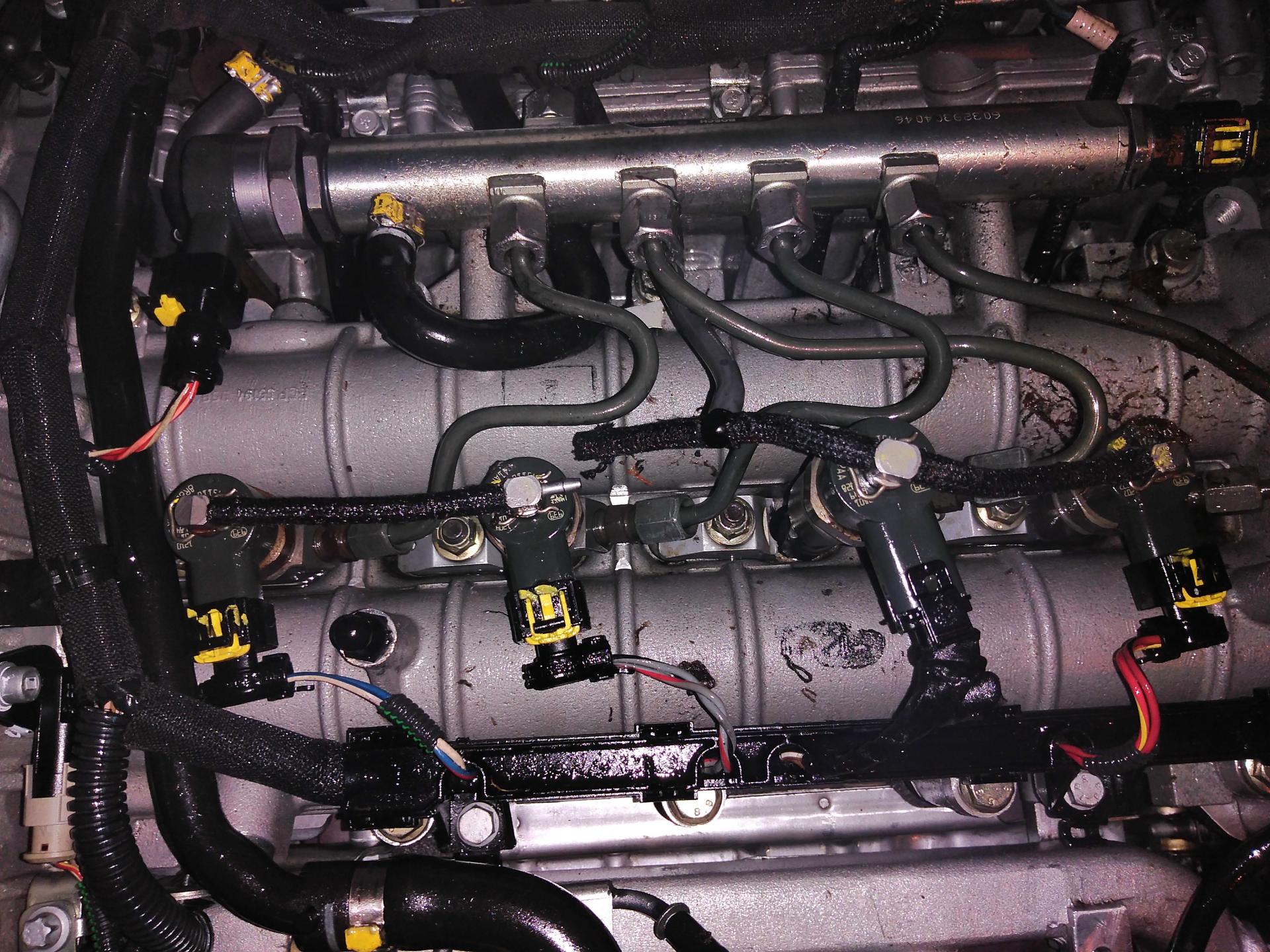

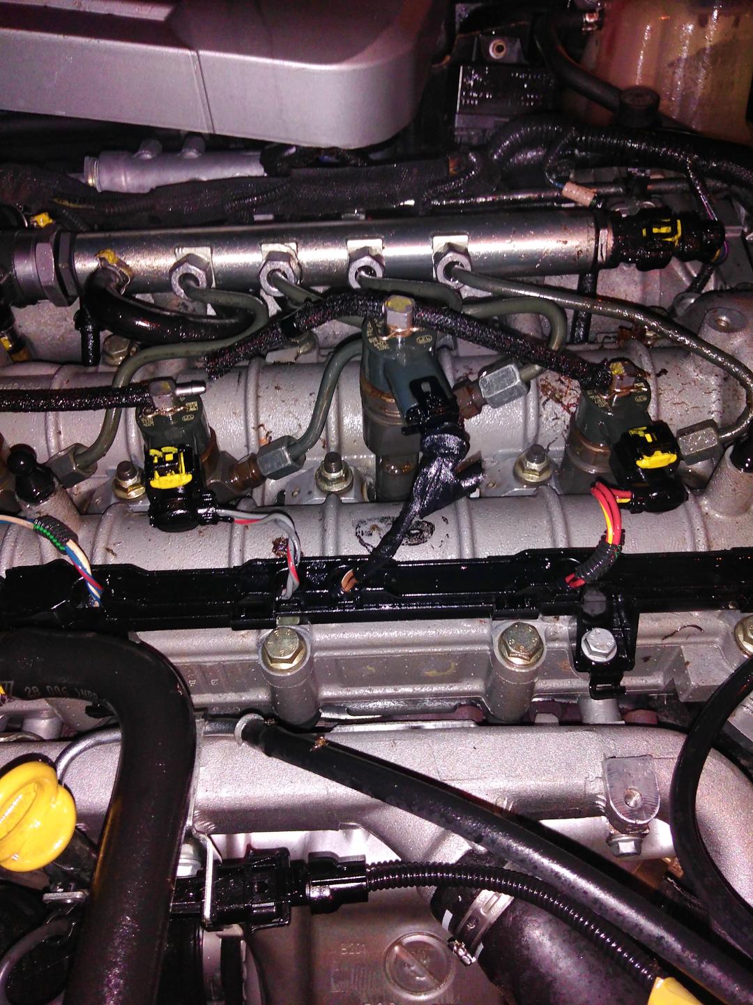

Sedla 2887 Posted May 6, 2024 11 hours ago, Ivan-Topola said: Upravo to, kao sto Milos rece iznad, ja sam imao taj slucaj pre 2god, malo nakon sto sam uzeo Brava, verovao ili ne, isto u Mladenovcu, na izlasku malo pre Banje Pocelo da sisti ali daleko blaze nego ovo kod tebe.. Pozovem kolegu Sedlu, posaljem snimak, kaze vozi slobodno, posto cu do kuce, a zatim sutra do Bureta, a sve je tu blizu generalno. Evo je podloska koja je propala, inace 100din komad. Kad sam podigao poklopac na motoru, jasno se vidi gde je problem. I jos jednom da citiram @Sedla, kad je cist i uredan motor, odmah vidis gde je problem Nije to nista strasno, brzo ces resiti problem i nadam se jeftino. Au bokte šta ti sve pamtiš?!? Ma jel ti snimaš naše razgovore??? Inače, @city sad čitam problem koji ti se desio. Nije to podloška dizne, nego ti je pukao nosač (držač) dizne pa je dizna iskočila napolje, izbila je kompresija. Dešava se to, meni se isto desilo na 159, mislim da čak i ima pisano o tome u mojoj temi. Nije strašan kvar, samo se zameni taj držač i teraj dalje. Ja sam ga sam zamenio na auto-putu za max pola sata. 14 hours ago, ISV_01 said: E svasta, ovo jos nisam procitao na forumu. Nisi čitao prave teme. 1 city reacted to this Quote Share this post Link to post Share on other sites
Sedla 2887 Posted May 6, 2024 (edited) Sad pogledah staru temu o mojoj 159, ipak nisam pisao o tom pehu koji sam imao sa iskakanjem dizne. Slagah slučajno... Iskopao stare slike u telefonu, evo kako je kod mene to izgledalo... I jedna mutna slika slomljenog držača Edited May 6, 2024 by Sedla 1 city reacted to this Quote Share this post Link to post Share on other sites
