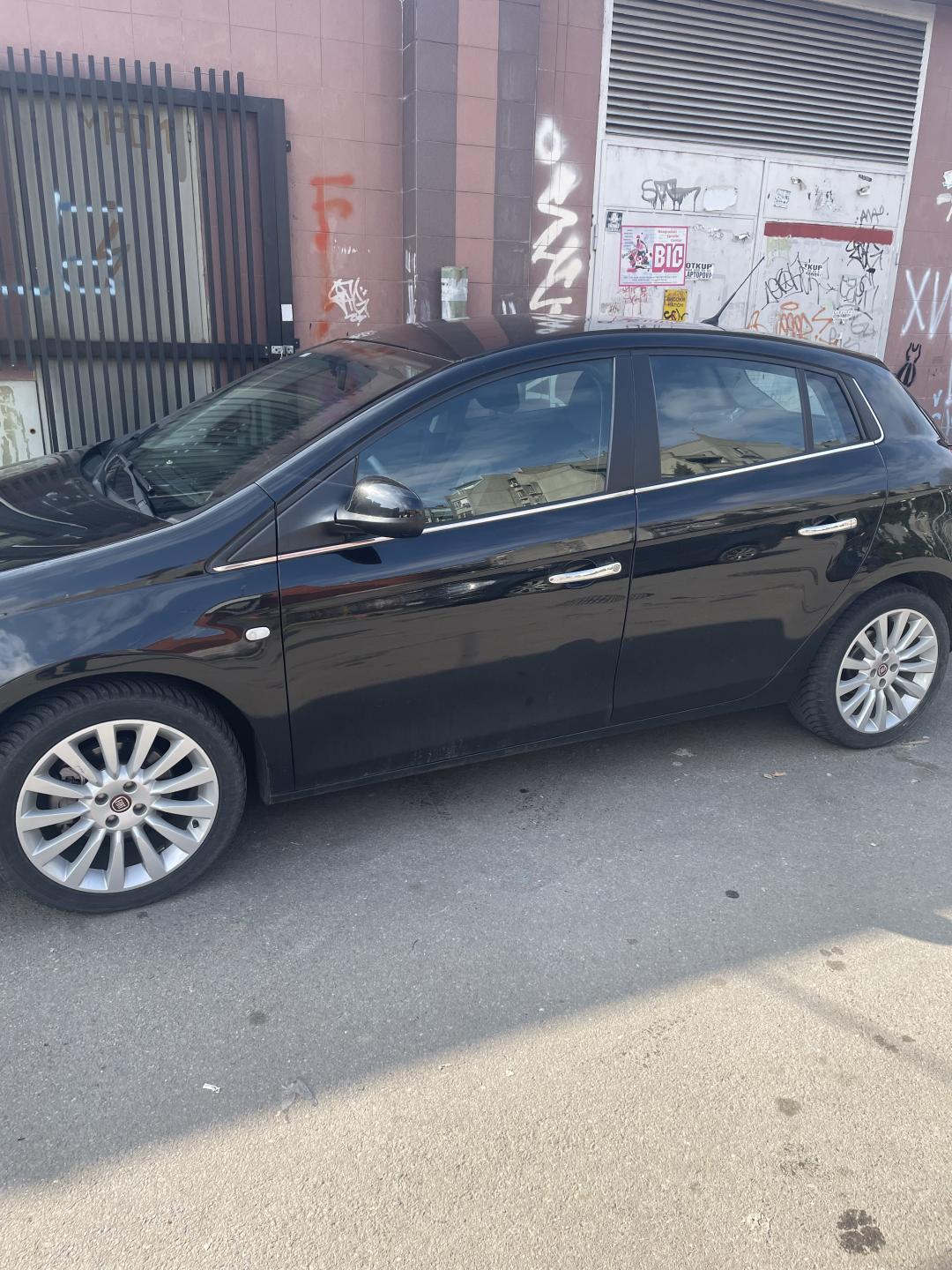

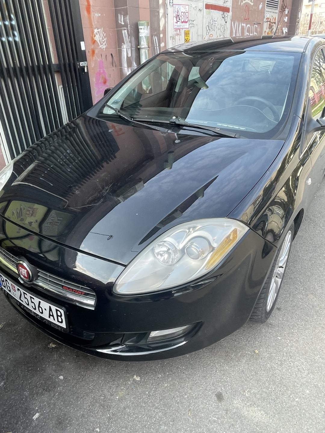

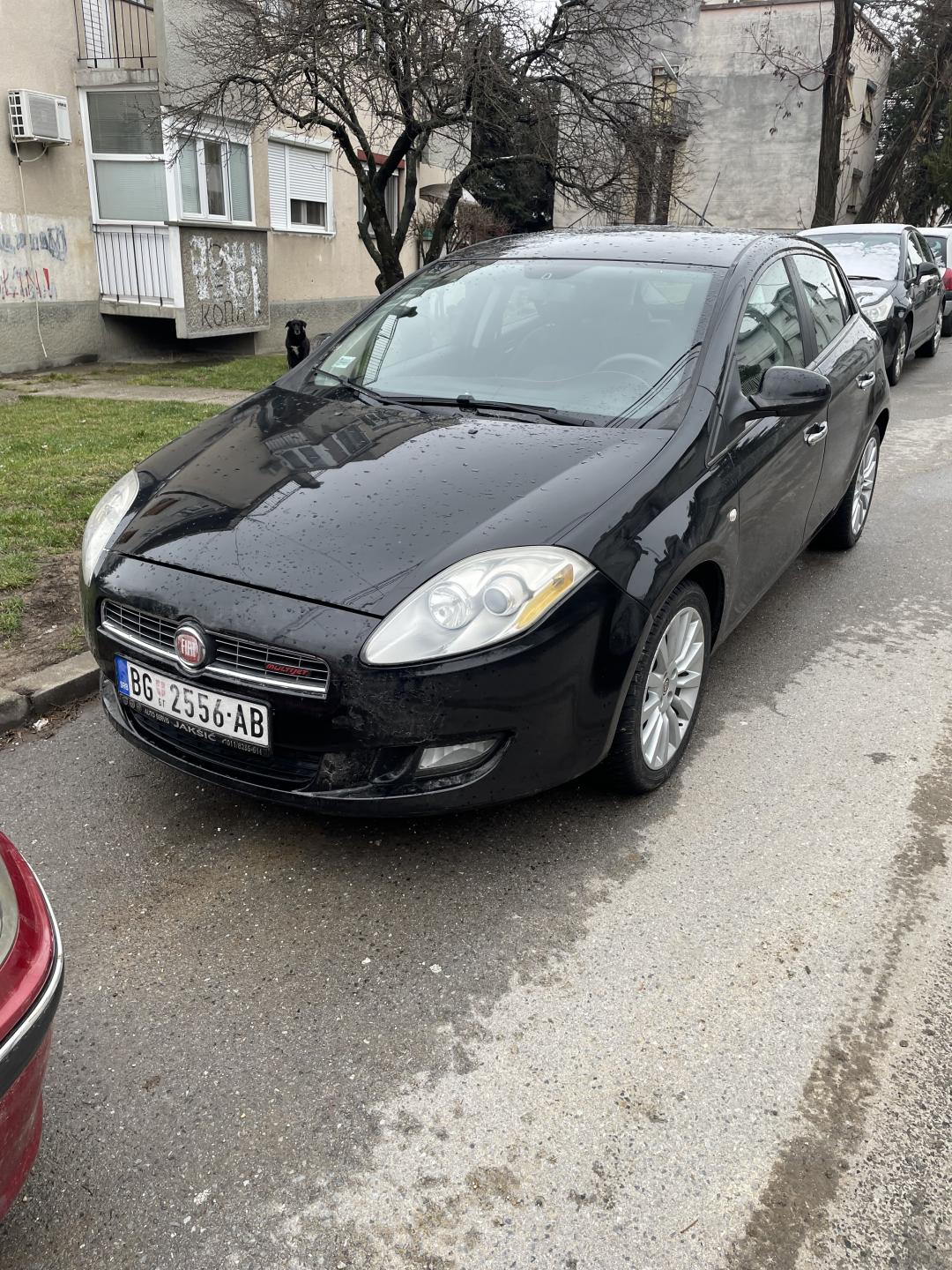

city 894 Posted March 8, 2023 (edited) Evo ga Bravo koji je jeftino placen ali mu je i svasta bilo neispravno Posle svih popravki izasao je oko 3400e i ostala je jos klima da se sredi. I da, zadnji pojasevi Citao sam da ste uspesno sredjivali klime, mozda se dogovorimo pa dodjem do, bese, Zrenjanina Edited March 8, 2023 by Ivan Sredjene slike 10 Dzimbo, Axic, stex_pb and 7 others reacted to this Quote Share this post Link to post Share on other sites

italiano 732 Posted March 8, 2023 @city Sta si sve menjao/popravljao? Quote Share this post Link to post Share on other sites
bucke1 13 Posted March 8, 2023 Srecno sa kupovinom i u zdravlju da sluzi! Koje je godiste? Motorizacija? Kakav problem sa klimom imas? Quote Share this post Link to post Share on other sites

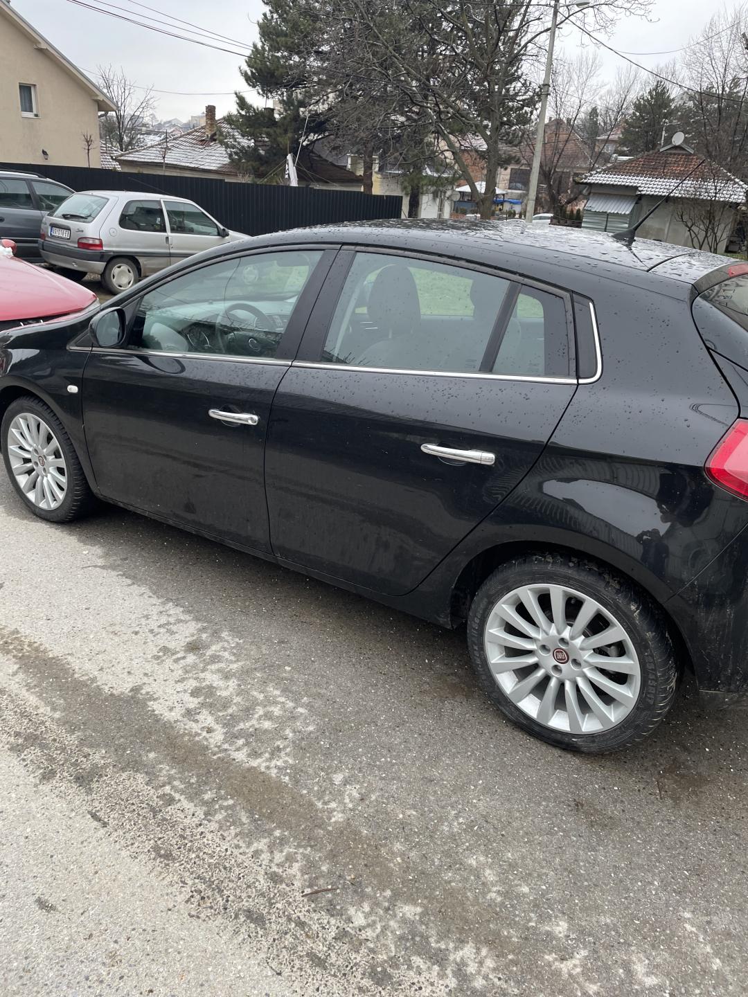

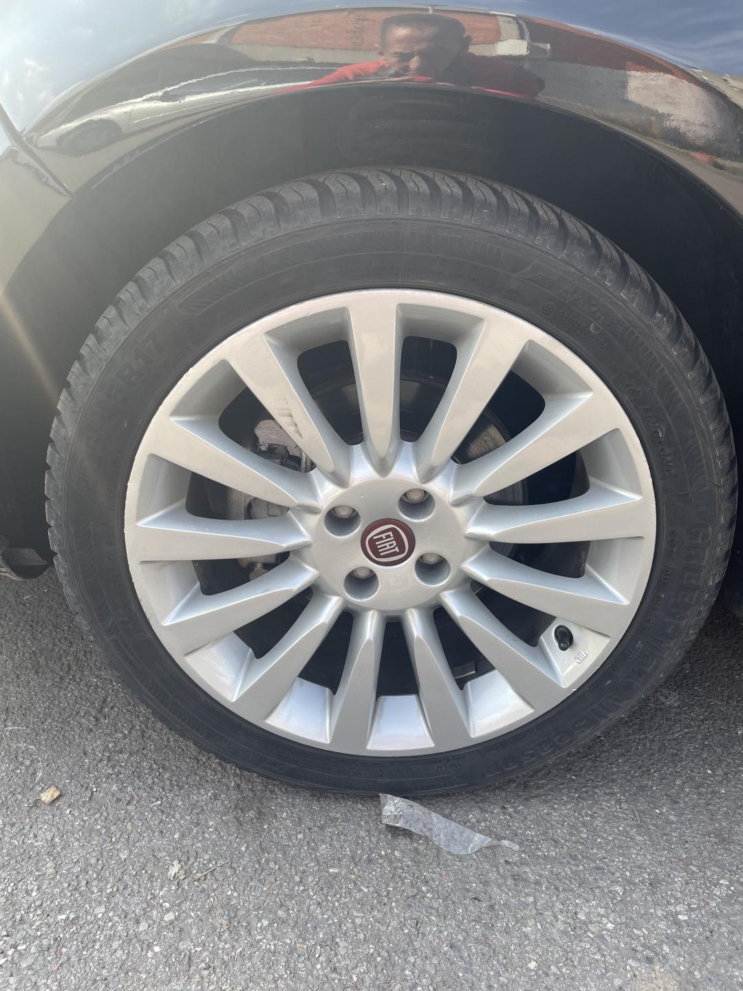

ISV_01 4793 Posted March 8, 2023 Meni deluje na 1.9/16V/150ks motorizaciju, ne secam se da je 1.6mjet imao crveni znak multijet napred, samo 1.9, a u restyle nisu ni imali te oznake posle. Mislim da je spominjao nejednako duvanje, verovatno mesaci vazduha. Deluje unutra malo umorno, dobro dubinsko pranje kada otopli ce mu prijati sigurno, a felne ako su sve ovako ocuvane, izgleda da vlasnik nije gadjao ivicnjake U zdravlje sad da te sluzi. Quote Share this post Link to post Share on other sites

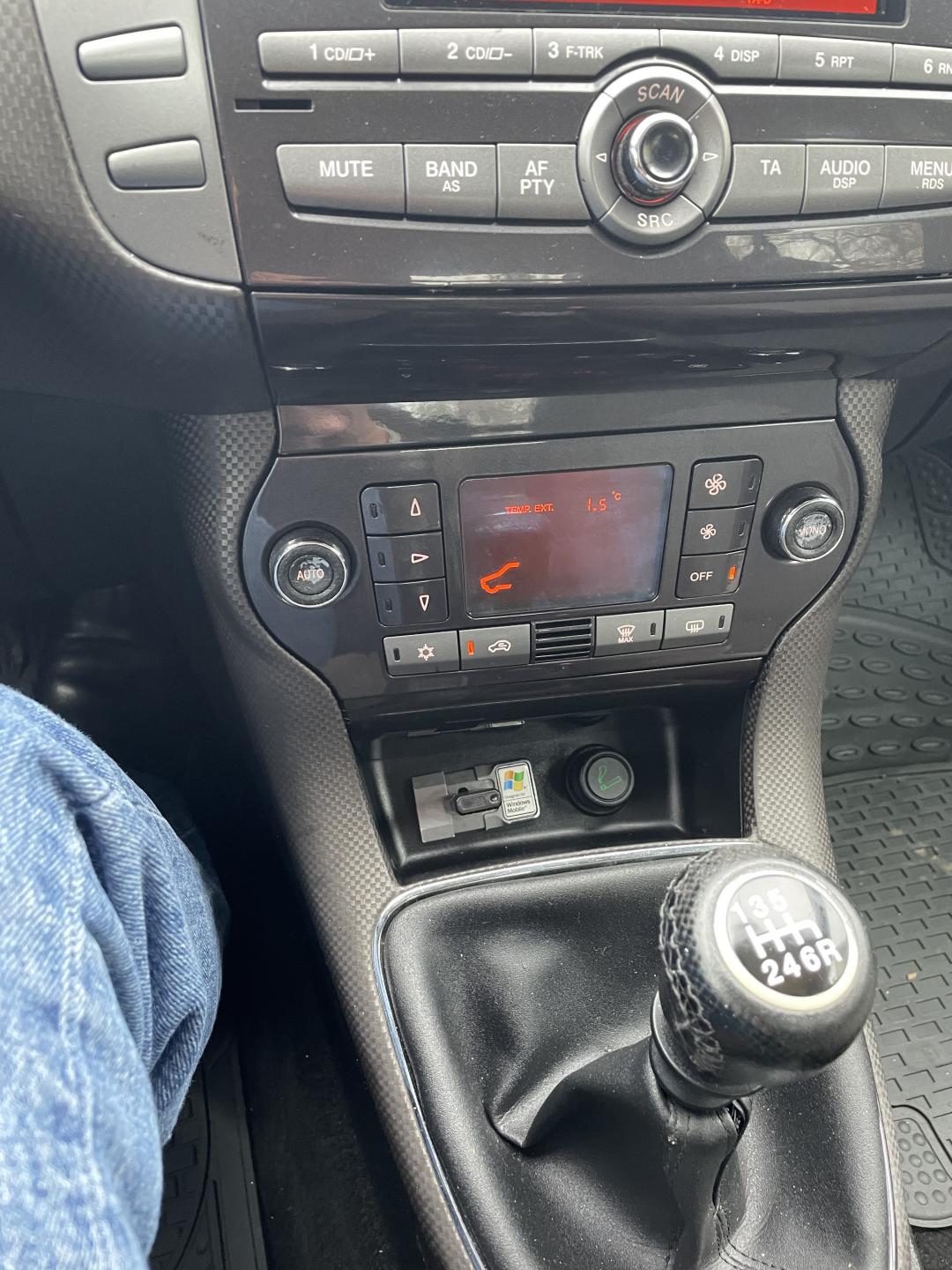

city 894 Posted March 8, 2023 1,6 105ks, krej 2007, prva registracija mu je bila 2008. Menjao svasta, od zadnjih klesta, diskova, nekog semeringa na menjacu, usisne grane, plus neke sitnice, silen, viljuska... Radio servise, menjao ulje u menjacu, kocnicama, posuda za tecnost za pranje vetrobrana, motor zadnjeg brisaca...Pravio kljuc skakavac. Klima duva toplo kod suvozaca meni duva hladno, sad vidim kada podesevam temperaturu moze 1 stepen i onda tek od 16 stepeni, izmedju preskoci. Inace, digitalna je klima. U servisu gde je sve radjeno kazu da su klapne dal polomljene ili sta vec, onda i neki tunel za mesanje ako se dobro secam. Eto, to bi bilo to Quote Share this post Link to post Share on other sites

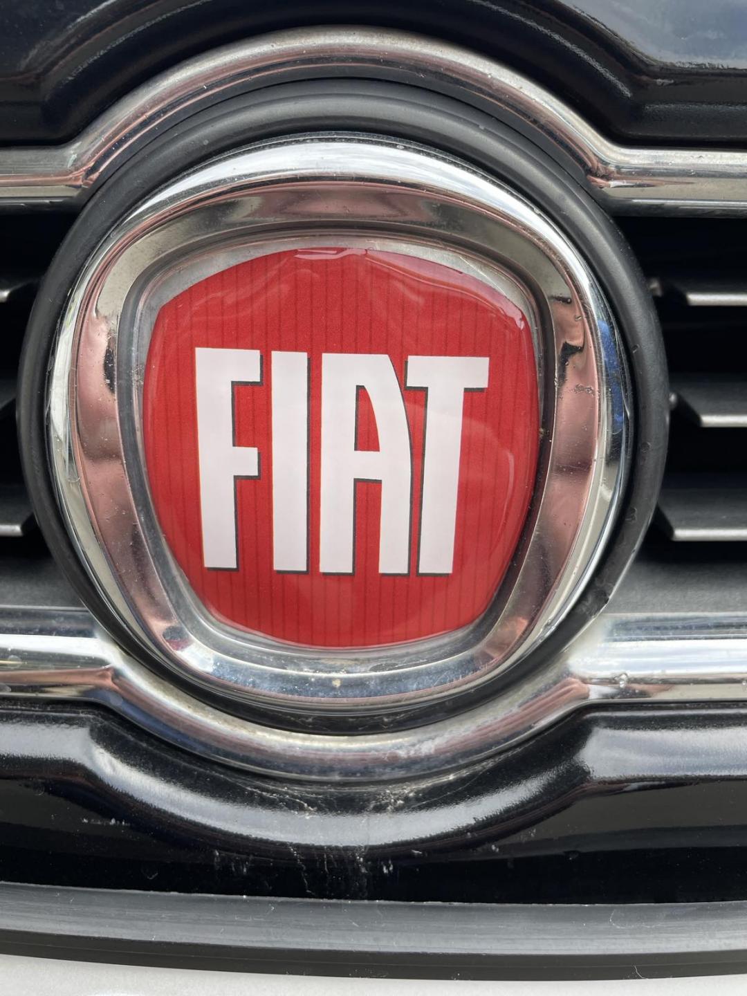

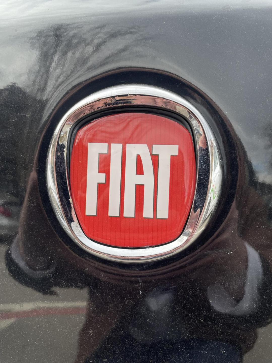

Ivan 22116 Posted March 8, 2023 (edited) 32 minutes ago, city said: U servisu gde je sve radjeno kazu da su klapne dal polomljene ili sta vec Klapne se ne lome bas, obicno je problem sa potenciometrima motorica (u onima u kojima postoje) ili plasticna veza izmedju motorica i klapne. Imas sve detaljno na ovim temama, problematika koja se nazalost vuce jos od Stila, pisemo vec deceniju i kusur unazad: https://www.fiat-lancia.org.rs/forum/index.php?/topic/41104-fiat-stilo-fiat-nuova-bravo-automatska-digitalna-klima/ https://www.fiat-lancia.org.rs/forum/index.php?/topic/67175-novi-bravostilo-uspešno-rešavanje-problema-sa-motorićima-klimeventilacije/ A ovako to izgleda kada se sredjuje do detalja - DIY koji imamo ljubaznoscu kolege Mijailovica. Nemoj da se uplasis , ponesto moze da se sredi i bez skidanja kompletne table: https://www.fiat-lancia.org.rs/forum/index.php?/topic/81025-fiat-nuova-bravo-popravka-motorićaklapni-digitalne-klime/ Vec spomenuh na temi za savete o kupovini Brava, ne bih da baksuziram - ali takva kupovina moze da se pretvori u igranku bez prestanka. Koja pojede i vreme i zivce, a posle se lako opljune da bilo koji model ne valja. 4 hours ago, ISV_01 said: ne secam se da je 1.6mjet imao crveni znak multijet napred, samo 1.9, a u restyle nisu ni imali te oznake posle Plus u obzir moze da dodje potencijalno zamenjena maska, ceo branik, neko se igrao sa farbanjem oznaka... 7 hours ago, city said: Hvala na redjanju slika Nema na cemu . Edited March 8, 2023 by Ivan 1 ISV_01 reacted to this Quote Share this post Link to post Share on other sites

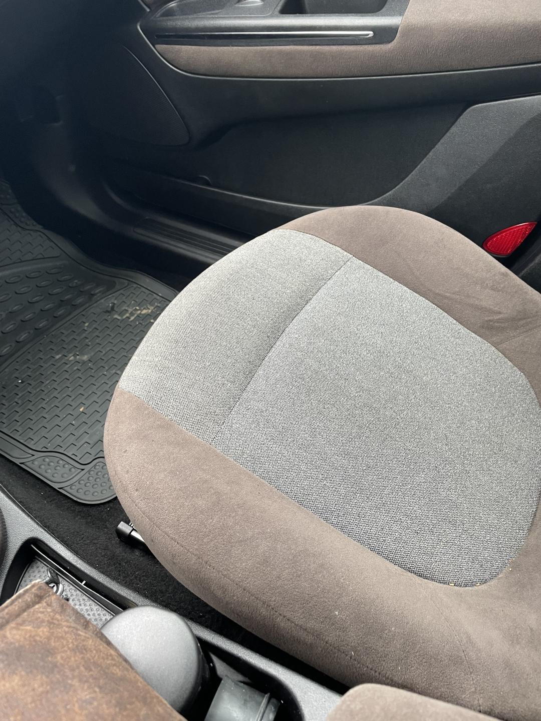

city 894 Posted March 8, 2023 Procitao sam sve o klapnama i sredjivanju klime, sad i ako sam laik cudno mi je bilo sto u servisu kazu da mora da se skida tabla i za taj motoric koji regulise duvanje hladnog na vozacevoj strani. Jedino sto su pominjali da dijagnostika pokazuje jos neke probleme sa drugim klapnama. Video sam fotografije kako je Gdin Mijailovic rasturio auto, izgleda bbrrrrr Inace, to za klimu sam video kad sam ga ono probao tako da sam sa time racunao. Racunam da je sad doveden u red, ostale su jos sitnice kao znaci napred i pozadi, ovi su nekako bledi, vidim nema onu fioku ispod vozacevog sedista a koliko sam citao to imaju svi, uzeo bih i originalne patosnice, kupio sam neke kod kineza, nisu lose samo nekako kratke, petom prljam tepih I da, sto me bas nervira, spao mi onaj cep sa senzora kod soferke i kad sam pokusao da ga dohvatim upao mi u one resetke za ventilaciju. To mi sad bosde ociii Sto se tice oznake multijet nemam pojma. Ne bih rekao da je lupan, iznutra je sve ravno, videlo bi se da je nesto vareno, krivo, to sam naucio ovde da pogledam pre kupovine Quote Share this post Link to post Share on other sites
Ivan 22116 Posted March 8, 2023 36 minutes ago, city said: Racunam da je sad doveden u red, ostale su jos sitnice kao znaci napred i pozadi, ovi su nekako bledi https://www.fiat-lancia.org.rs/forum/index.php?/topic/76043-fiat-nuova-bravo-uputstvo-za-zamenu-zadnjeg-znakaprekidača-za-gepek/&do=findComment&comment=1645640 https://www.fiat-lancia.org.rs/forum/index.php?/topic/76043-fiat-nuova-bravo-uputstvo-za-zamenu-zadnjeg-znakaprekidača-za-gepek/&do=findComment&comment=1429036 1 Reacher Gilt reacted to this Quote Share this post Link to post Share on other sites
city 894 Posted March 8, 2023 Citao sam to, ali mi izgleda komplikovano...te lepljive trake, te skidati plastiku sa gepeka, za prednji nisam ni nasao kako se menja. Gledam po netu ista je cena za te sto se lepe i na srafove, cini mi se da je lakse na srafove ali sta znam. Ovi moji znaci su novi ali bledunjavi nesto, kad ih je namestao sto ne stavi te tamno crvene da ga covek pita Quote Share this post Link to post Share on other sites

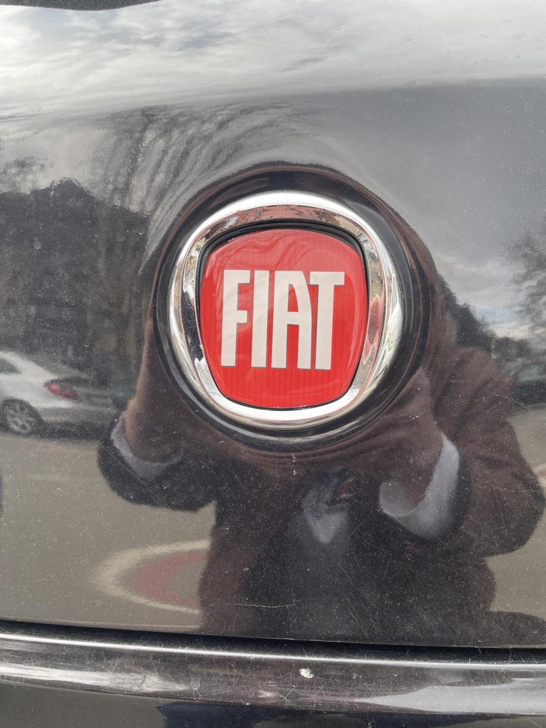

Ivan 22116 Posted March 8, 2023 34 minutes ago, city said: Citao sam to, ali mi izgleda komplikovano...te lepljive trake, te skidati plastiku sa gepeka, za prednji nisam ni nasao kako se menja Isto kao i zadnji, samo ako imas plastiku. Prosto kao pasulj, skines plastiku, sa nje dobro ocistis onaj lepljivi sloj/farbu. Nabacis boju koju zelis i vratis nazad fiksirajuci obostrano lepljivom trakom. Ili menjaj ceo znak, kako ti je lakse. 35 minutes ago, city said: Ovi moji znaci su novi ali bledunjavi nesto, kad ih je namestao sto ne stavi te tamno crvene da ga covek pita Slike nisu izbliza, nemas ni zadnji kraj fokusiran... Ali koliko upravo gledam - napred i nemas originalni znak nego mozda samo zalepljen stiker? Imas sve lepo opisano u onoj temi koju sam ti linkovao. Ili slikaj i prednji i zadnji znak izbliza, da vidimo kakva je situacija i predlozimo ti najbolje resenje. Quote Share this post Link to post Share on other sites
city 894 Posted March 8, 2023 Ma kupicu na netu, izgledaju mi ok znaci, zadnji 1200 a prednji dal bese 1800 pa ponecu ih ako bde okupljanja u nedelju Vrlo moguce da su stikeri, nisam nesto ni zagledao ali nemaju onu "dubinu" Quote Share this post Link to post Share on other sites

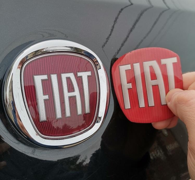

Ivan 22116 Posted March 8, 2023 Razlika se vidi iz aviona, ne mozes da pogresis: On 4/22/2022 at 8:20 PM, Ivan said: Mozda banem i ja na druzenje ako ne zapalim negde da odmorim van BG, nisam dolazio od jesenas. Pa mogu da ponesem dijagnostiku, da ti pogledam sta te tacno zeza od motorica klime. Ima ih ukupno 5, po jedan mikser temperature sa obe strane, sa vozacke jos defroster i deljenje tabla/noge. Plus onaj zaguljeni motoric recirkulacije, za koji mora da se skida tabla (mada bilo je i ovde 2-3 forumska fakira koji su uspevali bez). A mozemo da pretresemo i sve ostalo i sredimo po nesto sitno. Pretpostavljam i da ti obloga rucne nije cela - ako je to slucaj, imas je od mene gratis. Quote Share this post Link to post Share on other sites
city 894 Posted March 8, 2023 Zamisli, cela je Ma da, tako nekako bledunjavo je Quote Share this post Link to post Share on other sites
city 894 Posted March 9, 2023 Ko bi rekao da se ti znakovi tesko nabavljaju. Neke zovem nemaju ih, oni koji imaju traze 20, 25 evra po znaku... Jos ce ovi bledi stajati izgleda Quote Share this post Link to post Share on other sites
Ivan 22116 Posted March 9, 2023 Ja ti lepo kazem - ako hoces, slikaj oba znaka izbliza. Da vidimo kakvo je stanje i predlozimo ti najlakse resenje. Quote Share this post Link to post Share on other sites
city 894 Posted March 9, 2023 Sad cu da izadjem negde na kafu i slikacu Jos ako budem mogao sa telefona da posaljem slike okacicu odmah Sad nadjoh neki oglas, prednji je 1500, to mi je ok, zadnji samo sa prekidacem, 3500 al meni je prekidac dobar. Onaj senzor na tabli, ispod soferke samo ceo, sa lajsnom kaze, 2500.I da, fioka ispod prednjeg sedista 2500... Bas skupo Quote Share this post Link to post Share on other sites
Mijailović P. 3728 Posted March 9, 2023 Stickeri. Malo je omašena dimenzija. 1 nemanja84bg reacted to this Quote Share this post Link to post Share on other sites
city 894 Posted March 9, 2023 Da, sad sam video da je milimetar manja...ali meni vise smeta ova bledo crvena boja. Narucio sam prednji i zadnji znak, trebalo bi sutra da stignu jos da nadjem nekog majstora koji bi to montirao ako se pokaze da je komplikovano za mene Quote Share this post Link to post Share on other sites
Ivan 22116 Posted March 9, 2023 16 hours ago, Ivan said: Slike nisu izbliza, nemas ni zadnji kraj fokusiran... Ali koliko upravo gledam - napred i nemas originalni znak nego mozda samo zalepljen stiker? Lepo ti rekoh u startu. Kao i resenje za taj slucaj u onoj temi koju sam ti linkovao. Nadam se da samo nisi bespotrebno kupovao kompletan zadnji mikroprekidac od 30 EUR. Quote Share this post Link to post Share on other sites
city 894 Posted March 9, 2023 Nisam Sanmo znak, 1400 dinara, na sraf Joliko sam video i ti na lepljenje su slicne cene, zvao par oglasa oni nemaju Quote Share this post Link to post Share on other sites
