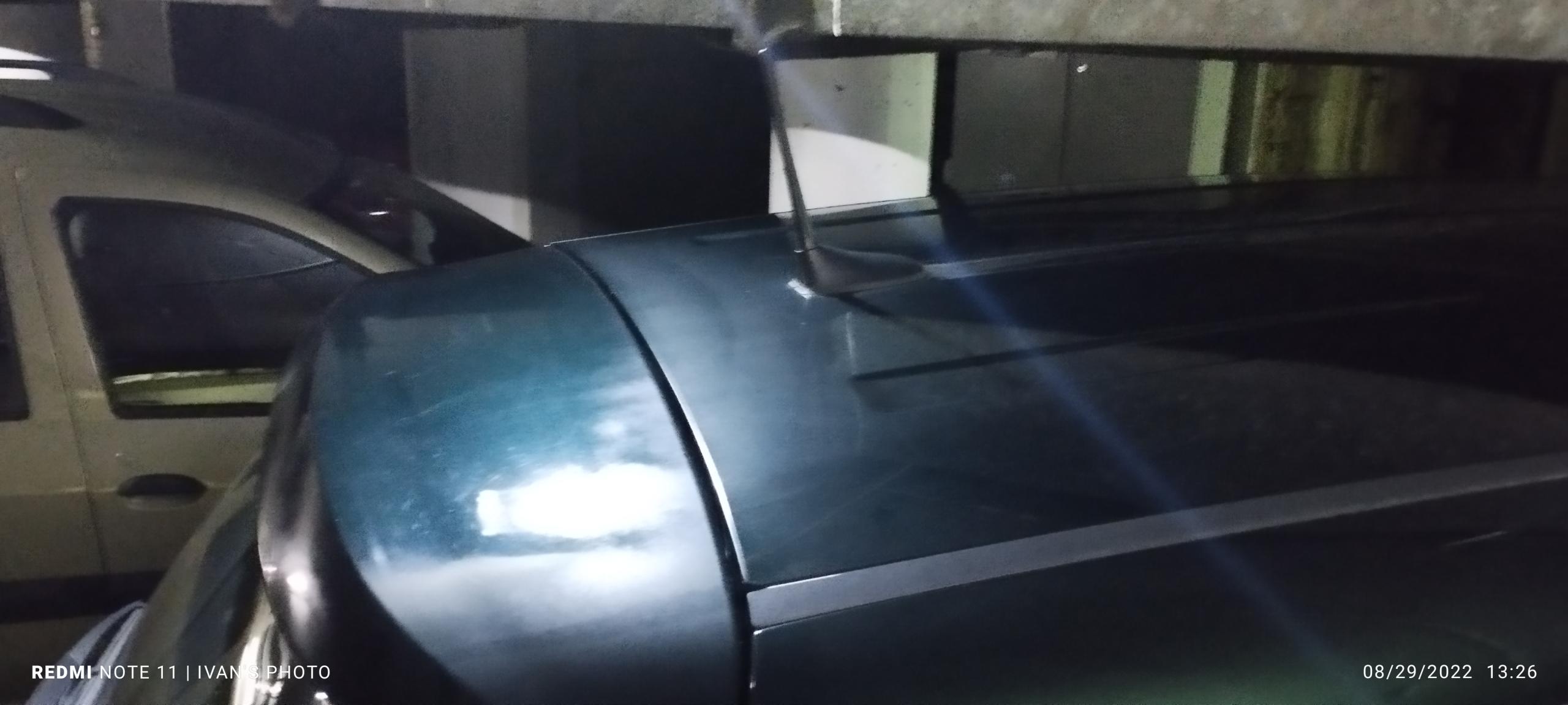

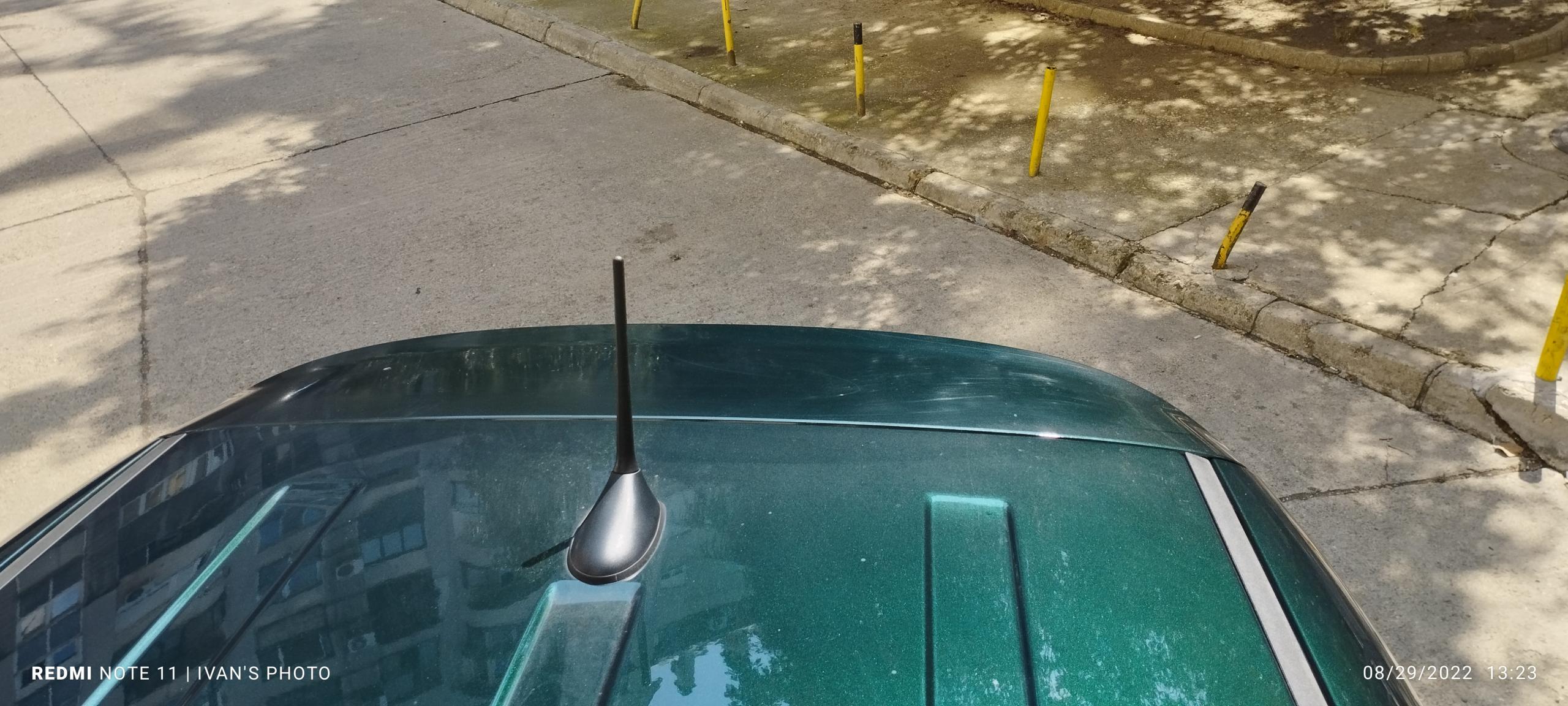

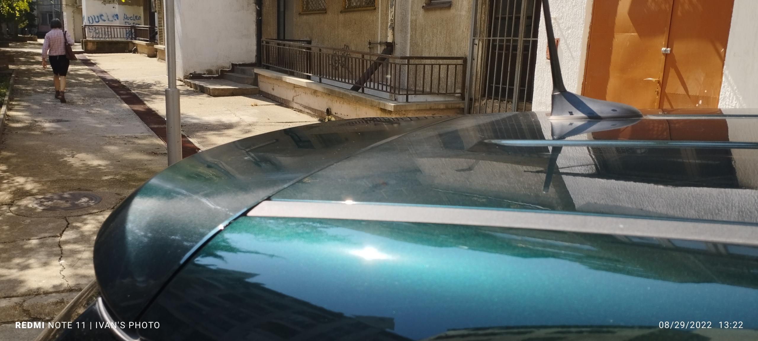

Radnik2 104 Posted August 31, 2022 (edited) Odem u kompresor juče... Dobar dan... dobar dan izvolite: Molim vas dajte predlog šta da radim u mom slučaju, evo. Drugar iz dobre namere naprskao bezbojni lak preko poklopca retrovizora, i na spojleru petih vrata da "sanira" neke štrafte od trnja i šiblja, granja i "cross" vožnje...i tako on to u 23h uveče napolju se igrao, zaneo se da je farbar i to, i imam šta ujutru da vidim (pogledaj slike). ...elem i tako dođe majstor "A" da pogleda...gleda onako sa jednim okom poluzatvoreno, iskrivio usta..."mora da se farba" kaže, ne može ovo da se ispegla lak preko laka, matirala boja. Ček da (pazi sad ovo) zovem telefonom glavnog farbara "B". ... i tako pričaju predamnom telefonom "A" i "B", i sada objašnjava majstor "A" mastoru "B" ...matirala boja, sjaj nema, lak preko laka, 99% se farba, jel da?. i sad "B" koji sedi negde, samouvereno potvrđuje majstoru "A" da nema druge neko farbanje. Koliko košta, pitam "A". "A" odgovara moraju cela vrata, krov i gornji spojler, rekao "B", cca. 200€ za vrata, krov valjda 400€ ... zadnji gornji spojler isto neka cifra ...( jedino sam siguran za vrata da sam dobro razumeo cenu, a posle 200€ sam se i vizuelno i akustično transcedentalno portovao na plac kod Gornjeg Milanovca i sređivao baštu ) Možda pomogne poliranje ali to mi ne radimo ovde i teško da će ti pomoći, negde je u pančevu. ali 99% da se farba. Vratim se nazad u razgovor i kažem hvala vam puno na pomoći "A", baš ste mi izašli u susret, i ovih 99% baš zvuči onako jebeno blizu 100% ... on se smeje .. Doviđenja prijatno...doviđenja I tako, raspitam se vezano za simptome i rešenja i tamo vamo gore dole levo desno odem kod lika na Voždovac: Dobar dan ... dobar dan izvolite Vidi, takva i takva stvar...jel može da se sredi? Kaže majstor "C", onako patike ,nabretele majca ,trenerka. Simpa lik mi na pri pogled...sačekaj sekund kaže... Gleda, sa jedne strane, sa druge, pipa, prelazi rukom, pere, briše. Ode do garaže stavi pastu i poče lagano poliranje dela vrata i nešto malo po štraftama ..zameni četku i krpu...i ponovo malo još i... ...BAM..BOOM Obrisao polir sa tog dela... vidiš kako izgleda sada ... Jutros gledam po danu, svetlost ovo ono, lampa, u garaži pod neonkama... vrata je odradio gledam i nevera ... kažem sebi jebote koji je "C" lik. Koliko košta da se ispolira ceo i da se srede štrafte i to. "C" kaže 12.400din. Kada da dođem, pitam. u subotu u 9, biće gotov za 5-6 sati. Vidimo se, hvala doviđenja p.s. da ne bude da samo @oktopod ide u kompresor :-). I kontam da su bili u zbunu kad sam im se i ja pojavio, u fazonu ova dvojica nas zajebavaju Edited August 31, 2022 by Radnik2 3 5 shuxx, notalone, nemanja84bg and 5 others reacted to this Quote Share this post Link to post Share on other sites
Mijailović P. 3728 Posted August 31, 2022 Koja reklama, jbtisunce! Ono jes', poznam i sam tako neke. Al' ono "C" nema dalje! 2 2 Dale, nemanja84bg, moron and 1 other reacted to this Quote Share this post Link to post Share on other sites
nemanja84bg 2341 Posted August 31, 2022 Jel mu to prosao lak na krov i ispod retrovizora na vratima ili sam corav? bas se zaneo drugar farbar broj 1 nije zastitio pozadinu a? 1 moron reacted to this Quote Share this post Link to post Share on other sites
Radnik2 104 Posted August 31, 2022 (edited) 16 minutes ago, Mijailović P. said: Koja reklama, jbtisunce! Ono jes', poznam i sam tako neke. Al' ono "C" nema dalje! nije mi bila namera uopšte, ali ako tako deluje biiip ga. hteo sam baš kontra da uradim...tj. da pokažem koliko su jadni ovi u kompresoru, a ovo sam našao ad hoc. nit znam čoveka niti kako se zove...našao na netu adresu i otišao... 13 minutes ago, nemanja84bg said: Jel mu to prosao lak na krov i ispod retrovizora na vratima ili sam corav? bas se zaneo drugar farbar broj 1 nije zastitio pozadinu a? da komplet zadnji gornji spojler i krov do antene + vrata ispod retrovizora Edited August 31, 2022 by Radnik2 1 1 nemanja84bg and knezevic76 reacted to this Quote Share this post Link to post Share on other sites
