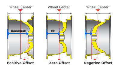

Ivan 22116 Posted March 21, 2019 (edited) 4 hours ago, Decak Iz Vode said: ali je ET38 (za moj GP bi trebao biti 45) Znaci 7mm izbacenija napolje, ka vesanju neces imati problem, a sa normalnom sirinom guma sve bi trebalo da bude u toleranciji. ET/Offset ti je rastojanje od ose felne do ose kacenja u mm (izbacenost), moze biti pozitivan i negativan. Manji offset, za toliko mm izbacenija felna: Proveri samo koji je CB (Center Bore, centralna rupa) za te konkretne felne, na GP je 56.6 mm. Ako je manja od fabricke felna se razbusuje, ako je veca idu prstenovi (vrlo bitno kako bi felna tacno legla na glavcinu). PCD (Pitch Circle Diameter, broj i razmak rupa za srafove) ti se u ovom slucaju poklapa, 4x100. Sirina felne ti je takodje ista 6''. To ti je vecina "mudrosti" za same felne, a u obzir posle treba uzeti i koju gumu pakujes na njih, da te ne zbunjujemo vise u startu. 195/55/16 ti je i fabricka preporuka, tako da ti se i to poklapa. Imas po netu wheel i tyre komparatore, sa kojim mozes da se igras i lepo vizuelno vidis sta se menja sa pojedinim parametrima, dok ne udjes u stos da mozes odmah da izracunas iz glave. I sto rece @neshtry, opusteno . Edited March 21, 2019 by Ivan 2 hibi011 and neshtry reacted to this Quote Share this post Link to post Share on other sites
