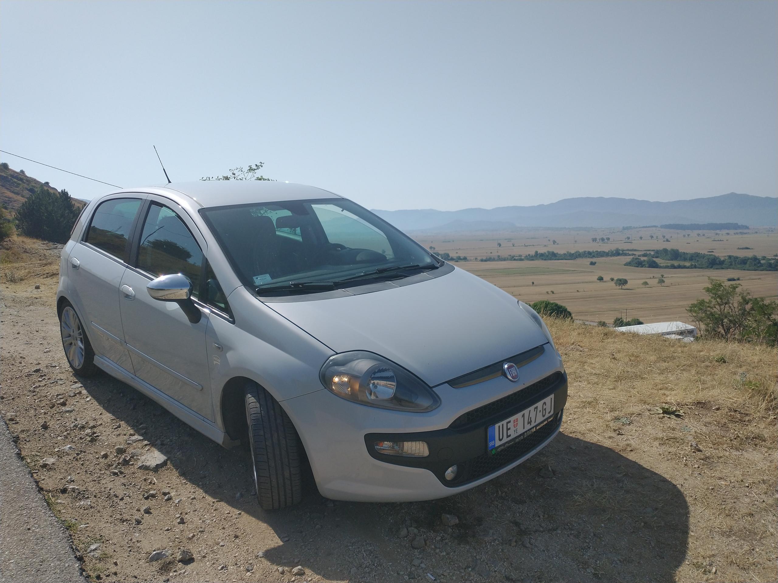

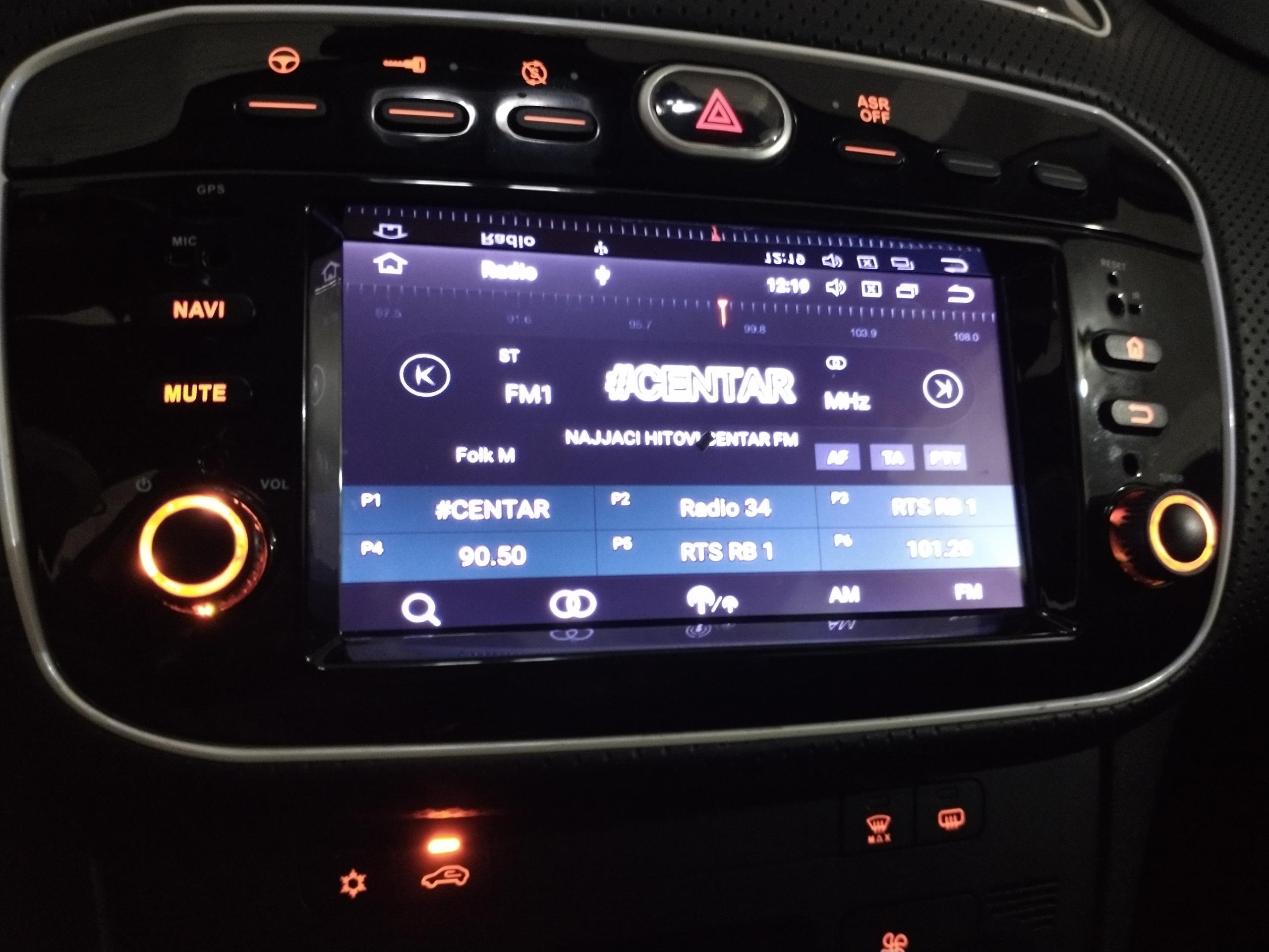

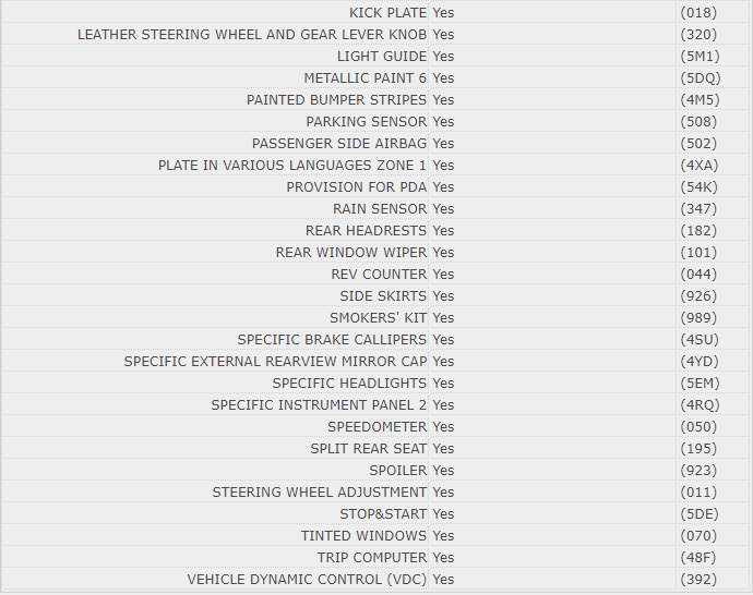

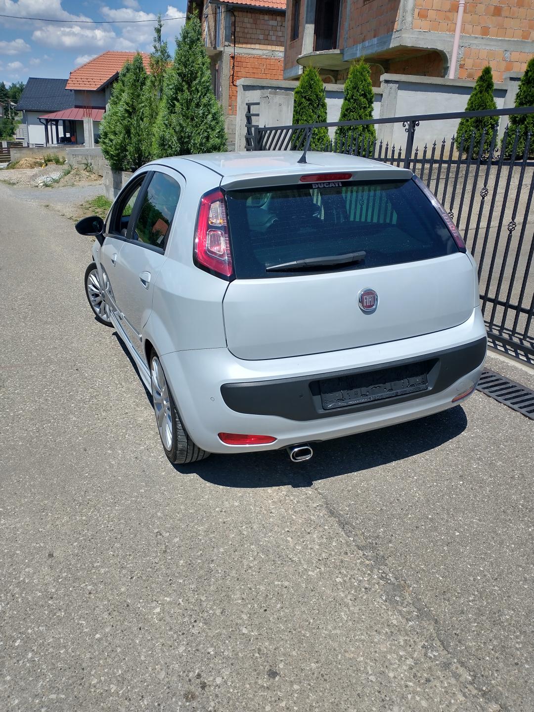

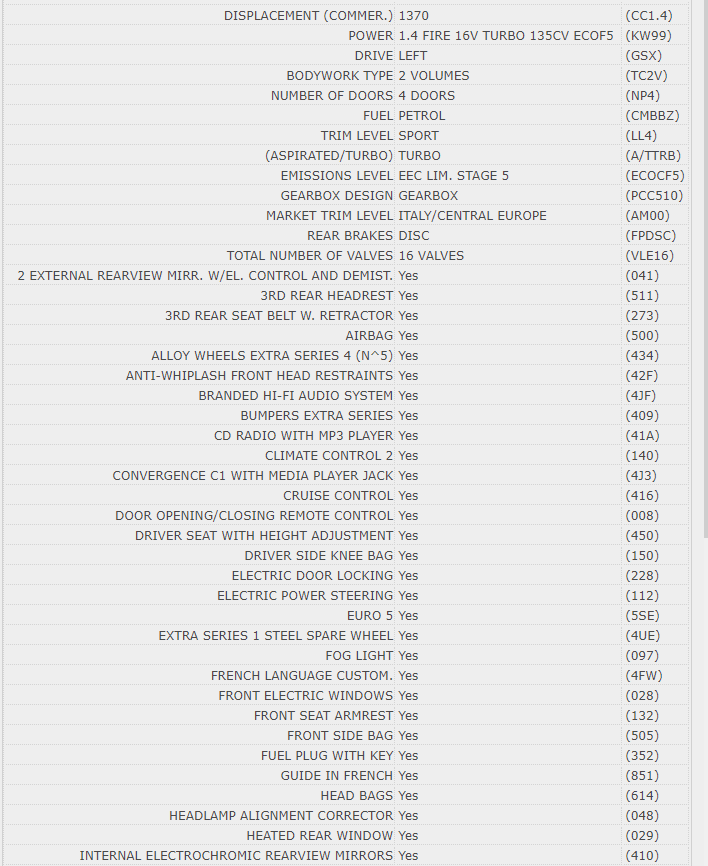

Nikola031 1039 Posted July 13, 2021 Pozdrav svima, nakon MultiJeta dosao je red i na MultiAir . U pitanju je Punto evo 1.4 Turbo MultiAir u Sport varijanti, 2010. godiste sa 138000 predjenih kilometara. Auto je dosao sa finom opremom, izmedju ostalog sa zadnjim parking senzorima, samozatamnjujucim unutrasnjim retrovizorom, senzorom za kisu, zatamnjenim farovima i zadnjim staklima i jos par stvari. Evo izvoda iz ePER-a sa kompletnom opremom: Jedino sto sam jurio jos matrix displej ali nisam nikako mogao da nadjem neki primerak sa njim. Van fabrickih stvari, naknadno je ubacena multimedija i auto je jos malo spusten, tako da je penjanje na ivicnjake postalo nemoguca misija Najveca briga prilikom kupovine auta, obzirom na godiste je bila verzija multiair jedinice. Proverom na licu mesta video sam da je u pitanju poslednja verzija 55257643, sto je i upisano u servisnoj knjizi. Ipak, nije me zaobisla potencijalna igranka oko toga . Auto je od pre neki dan poceo sporadicno da pali check engine i nakon toga pocne da radi na 3 klipa, da bi nakon nekoliko momenata prokinuo i ponovo proradio normalno, sto se uglavnom desava kad je hladan. Dijagnostika izbacuje gresku P1061 - CYL 1 UNIAIR actuation solenoid sticking. Probano ciscenje MultiAir filtera i zamena ulja, ali se i dalje isto ponasa. Ovih dana cu otici kod mog majstora u KG da i on pogleda sta moze biti u pitanju. Inace, za do sada predjenih oko 1000 kilometara nije potrosio ni gram ulja. Toliko za sad, nadam se pozitivnom ishodu resenja problema 14 Reacher Gilt, horvat, Ivan-Topola and 11 others reacted to this Quote Share this post Link to post Share on other sites

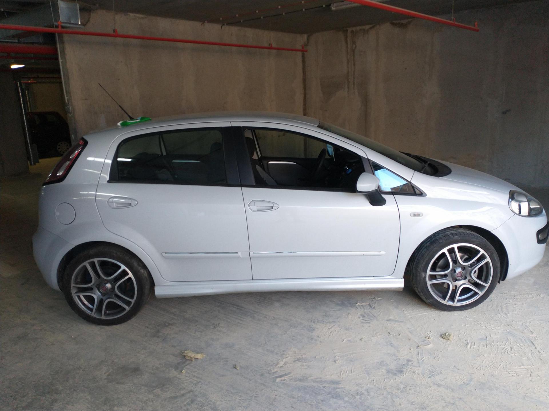

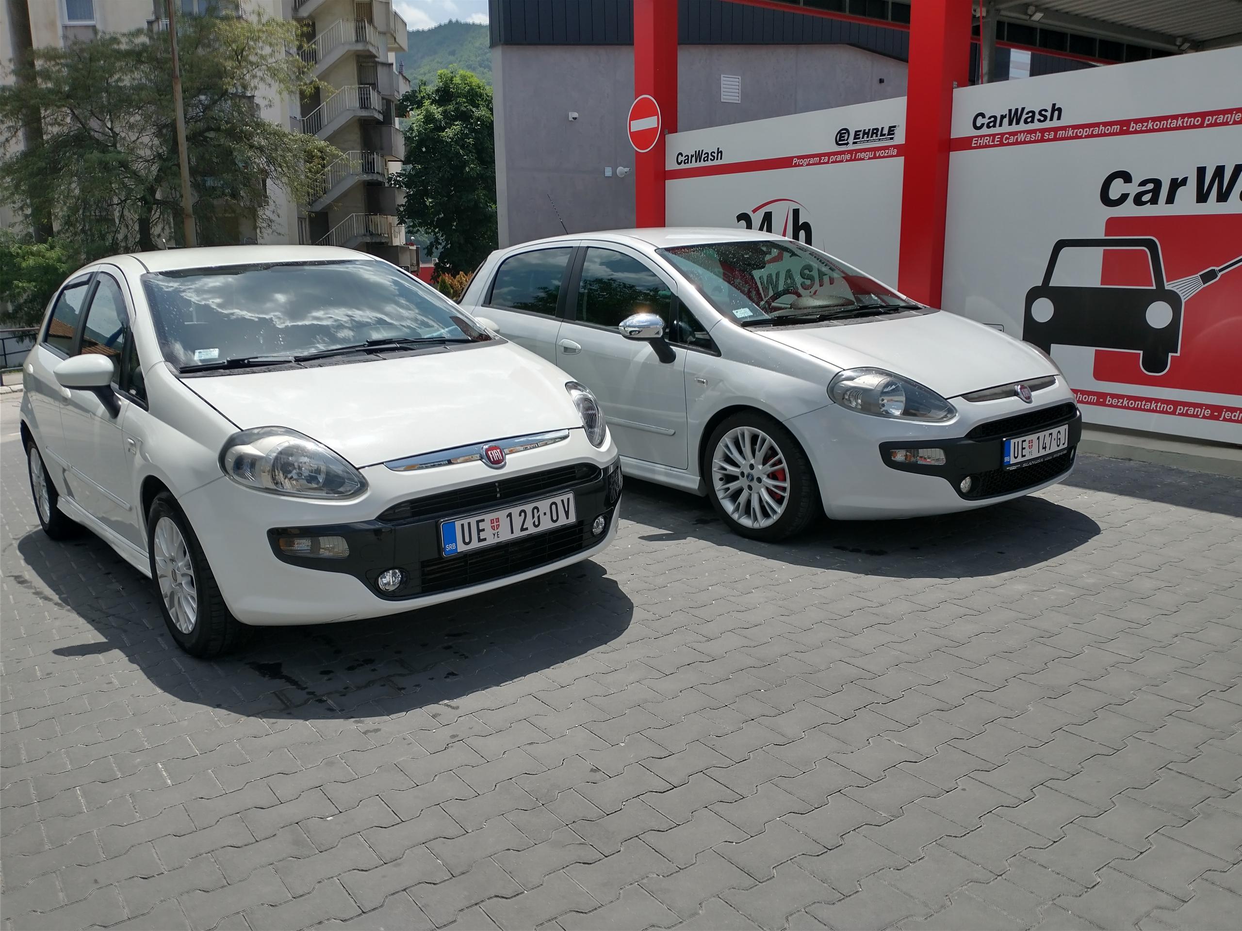

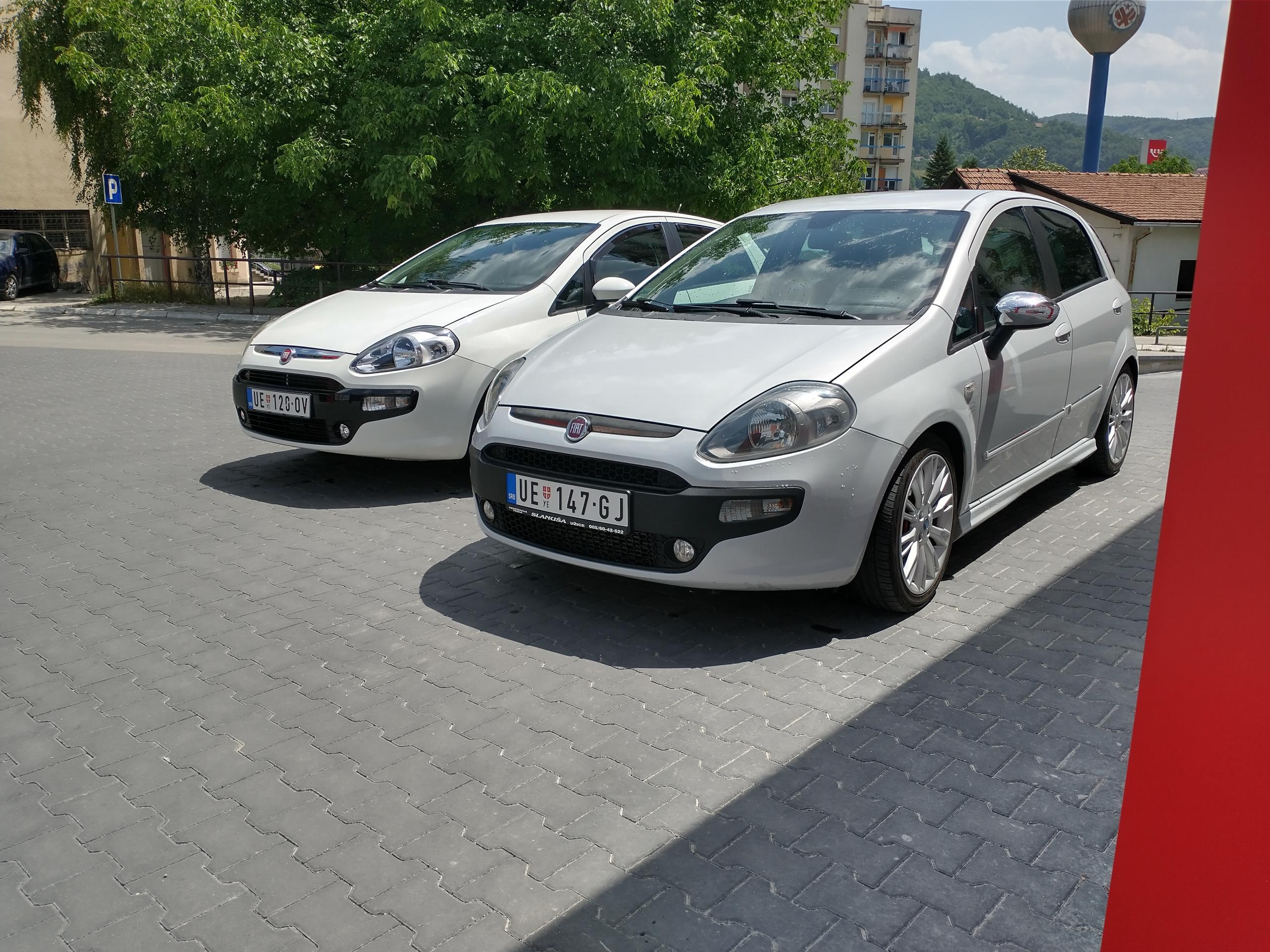

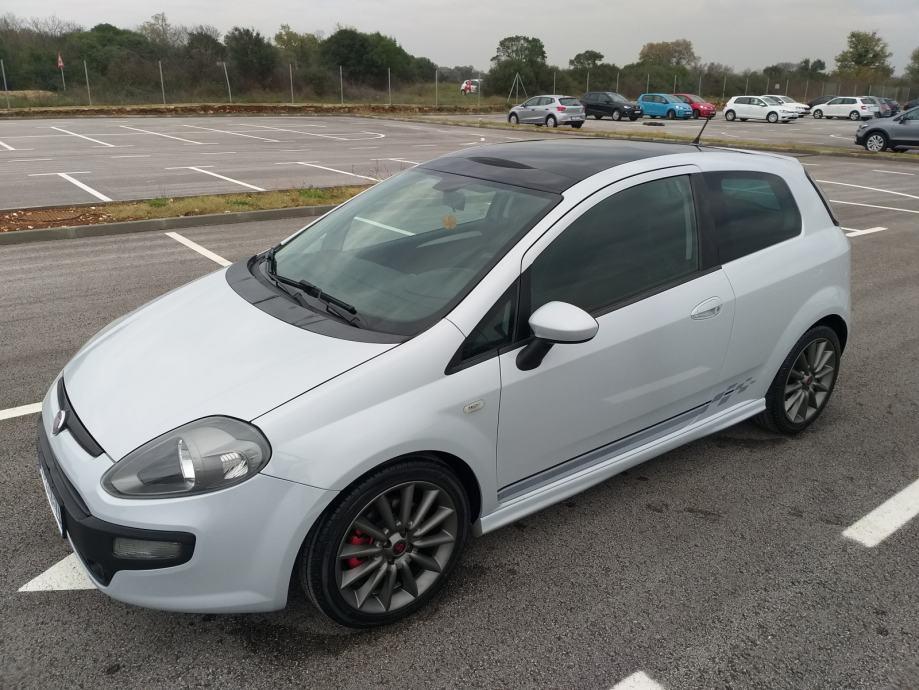

Nikola031 1039 Posted July 14, 2021 Hvala svima na cestitkama Pogodilo se da je ista boja starog i novog (bela perla). Stari je otisao kod sestre, tako da cu ga vidjati jos (a mozda ga i vidi neko sa foruma obzirom da je otisao za BG ). @Ivan, citah oko ovog engine flush ali nisam mogao nigde da ga nadjem u Uzicu u subotu kada je krenulo da stuca, tako da sam samo kupio ulje i filtere i zamenio u svojoj reziji. Inace, sipana je Selenia KPE 5W40 MultiAir. Ove felne sto su na njemu jesu od Grandea, a to sam mislio i za sedista posto nisam nikad ovakva video na Evu, a znam da su isli na Grandea. Proverih u ePER i vidim da ima i ta kombinacija. Fabricke felne bih voleo da nadjem posto je izasao iz fabrike bas sa tim koje si okacio na slici. Druga opcija mi je da maznem sestri moje stare 17" a njoj da dam ove koje su na njemu, posto je njoj to svejedno Za sad su utisci veoma pozitivni, auto ide vrlo lepo, moze lagano i da se vozi na 2000 obrtaja a kad treba moze i da se nagazi. Potrosnju za sada jos ne mogu da ocenim posto je auto skoro uzet i i dalje je u fazi istrazivanja, ali do sad na dva puna rezervoara po cepu je potrosnja bila 7.5 i 6.6 litara (70-80% magistrala, 20-30% grad). Racunam da ce to ici jos malo nize, dok se unormali voznja . Glavna stvar sto sam presao na benzin je zato sto nisam vise hteo da robujem DPF-u, jer uglavnom nemam nigde autoputa da poteram auto kad radi regeneraciju, a na magistrali to potraje i do 20 minuta. Kada sam terao auto sestri u BG, upalio je regeneraciju kod naplatne rampe Vrcin a zavrsio je do pocetka uspona na Bubanj Potok @shuxx, placen je 4100 sa setom zimskih guma na celicnim felnama, a cena na oglasu je bila 4300. 1 shuxx reacted to this Quote Share this post Link to post Share on other sites
Ivan 22219 Posted July 14, 2021 (edited) Da, Selenia KPE 5-40 MA je i fabricki predvidjena za taj motor. Citao sam da te stvari oko pritiska u solenoidu mogu da budu od banalnih stvari tipa prljavog/loseg ulja, prevelikih intervala zamene, MA filtera - pa do samog fizickog kvara. Te zvezdaste felnice jesu bile najlepse 17'' za Grande, a ove iznad su bar meni najlepse generalno za Evo. Mada sporCki deluju i te petokrake. U novijim ePer malo okolo-naokolo mozes da nadjes i kakav je dezen enterijera bio fabricki (nije vise onako sa prve strane sa VIN). Licno vozim MA verziju sa 140 KS i 230 Njutna (260 u Sport modu) i generalna potrosnja se drzi na okruglo 7.02l po cepu, u cetvrtoj godini vlasnistva. Doduse i tezi je auto, tako da verujem da ce to kod tebe biti samo nize. Je li tu bese Garrett GT1238 kao kod mene? Slaba tacka zna da im bude i osovinica na WG ventilu, koja zbog toplote u izduvnom delu krene da glavi u nekom opsegu. Znam vec par ljudi koji su uzeli bas takve MA Evo Puntice i slatko se voze. Ima ih i na forumu par komada. Edited July 14, 2021 by Ivan Quote Share this post Link to post Share on other sites
