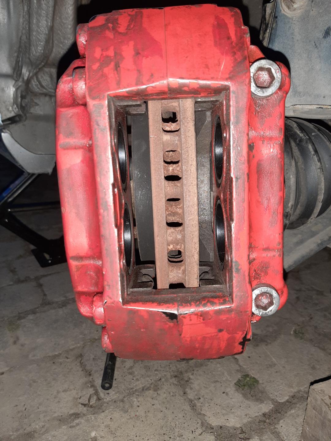

moron 4802 Posted June 1, 2021 (edited) @Milutinac Imaš neku sliku sadašnjeg stanja ? Da li je peskaranje zaista nužno ? Zašto misliš da je plastifikacija bolja od farbanja? Nisam nikada peskario, a ni plastificirao, ali, jesam čistio i neke zardjale čeljusti, pa ih posle farbao. I to je super izgledalo godinama - uz periodično održavanje. Da ih detaljno operem jednom godišnje i možda opet malo ofabam svake 2-3 godine, pa i redje. A čak i na kolima koja kupim nova, ja odmah ofarbam čeljusti u sivu, kao fabričku (kao i deo diska koji je potencijalno sklon koroziji), a onda to periodično održavam na gore izneti način. A znao sam to da čistim po prvi put na nekim polovnim kolima i posle par godina.I da sredjujem na takav način. I to posle bude vizuelno kao novo. Edited June 1, 2021 by Ivan Skinut nepotreban citat, dodat tag Quote Share this post Link to post Share on other sites
Milutinac 6121 Posted June 1, 2021 53 minutes ago, moron said: @Milutinac Imaš neku sliku sadašnjeg stanja ? Trenutno - ovako 56 minutes ago, moron said: Da li je peskaranje zaista nužno ? Jeste, pošto želim da ih dovedem na fabričko stanje. Ovde ide prvi - fabrički sloj (o njemu cu kasnije), pa onda ide jedan sloj farbe koji je neko opičio nažalost, prefarbani su i šrafovi i sve sto ne treba, izgleda ruzno. I onda iz svega toga ako želim da izgleda kao nov.nov.nov.full. moram da krenem od nule. Ja sam ovo već mogao da zašrafim i vozim ali nije mi čar u tome, hoću da ih vratim na fabriku... 59 minutes ago, moron said: Zašto misliš da je plastifikacija bolja od farbanja? E ovde se vraćam na prvi sloj, odnosno fabričku boju. Brembo ne farba čeljusti, plastificirana izlaze "sa trake". Dugotrajnije je, otpornija su na fizička oštećenja, i lakše se peru, i duže ostaju onako "sveža" da kažem... 7 hours ago, horvat said: Ono sto sam vidjao po YT jeste da se peskari pre zamene gumica, kako bi ih ove stare zastitile iznutra... Lako ja to sve vratim, sve je čitavo, makar za tu namenu, ne bih ih sada vraćao da rade posao, ali za namenu peskarenja će odraditi posao, ako treba, ako mi neko ne kaže "ma nema potrebe, mi to radimo...tako...i...tako..." Svakako sam morao da ih rastvorim, da vidim stanje klipova, i da gumice i prašnjare imam kod sebe kako bih otišao u radnju, sve stavio na sto i rekao "ovo mi treba" i onda nema mesta grešci da nešto nisam uzeo kako treba...ili da nije kako treba zbog 1mm 1 moron reacted to this Quote Share this post Link to post Share on other sites

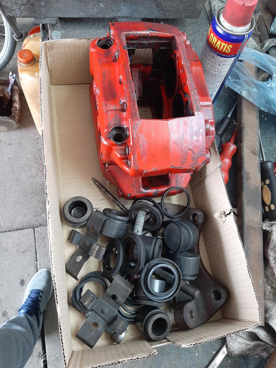

Milutinac 6121 Posted June 3, 2021 (edited) Ostavljene celjusti u servisu Hujik. Za sada samo preporuka, nadam se da ce biti odradjeno kako treba, ali za sada sam optimistican Peskari covek sve sto treba i bavi se remontom celjusti...pored standardnog servisa Edited June 3, 2021 by Milutinac 1 Ivan reacted to this Quote Share this post Link to post Share on other sites

Milutinac 6121 Posted June 3, 2021 (edited) Nema. Zna odmah covek sta i kako treba...bas sam tako nekoga trazio, mislim drug odneo neke standardne celjusti za punta nekom da mu ispeskari, ovaj mu ispeskario i cilindar unutra. Uzeo i bacio... Ovaj kaze zastitim ja to ovako, onako, ovde cemo to, tamo ono i tako. Sada krece razmisljanje o boji...90% sam za to da cu ostaviti crvenu bas kako i jeste fabricki, ali mi se muva po glavi neka plava ili tako nesto, ona Polaris Volvo plava recimo, sta znam ... otvoren sam za predloge... Edited June 3, 2021 by Milutinac Quote Share this post Link to post Share on other sites

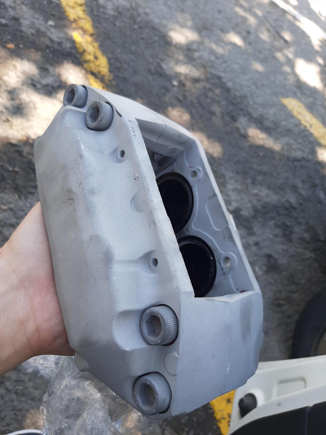

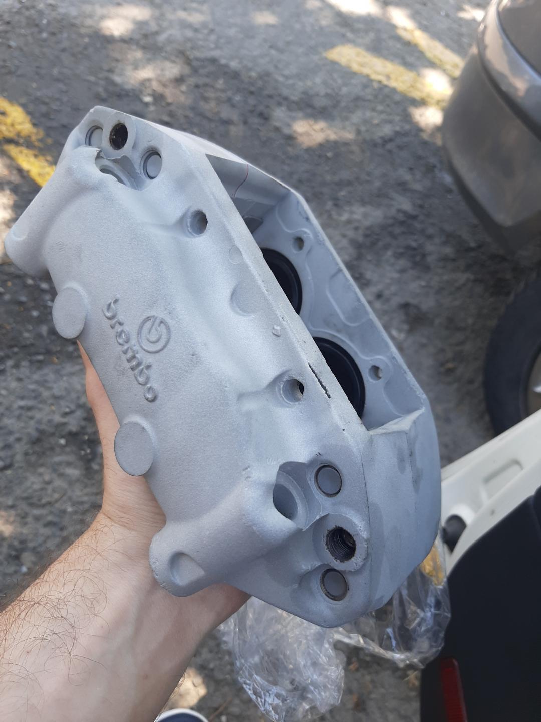

Milutinac 6121 Posted June 7, 2021 Tadaaaaaaaa 4 knezevic76, moron, Danilo1 and 1 other reacted to this Quote Share this post Link to post Share on other sites
darkman14 6602 Posted June 7, 2021 Ja to ne bih dalje dirao unique Quote Share this post Link to post Share on other sites
Milutinac 6121 Posted June 7, 2021 Da da, samo malo laka preko 1 PremieRacing reacted to this Quote Share this post Link to post Share on other sites
