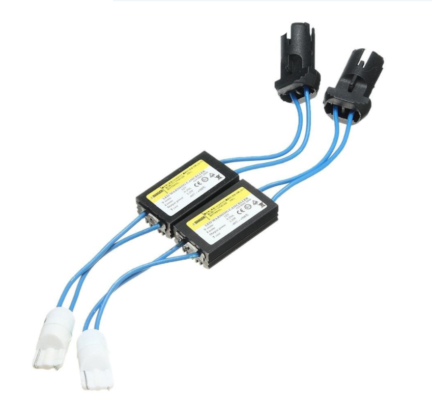

Ivan 22116 Posted August 8, 2023 (edited) Slobodno biraj titulu koja ce ti stajati u avataru. Ako je neko zasluzio, ti si . 1 hour ago, Branislav said: Sta je ovo? Ovo postoji za Brava? Ponistivaci greske za W5W ubodnu T10 sijalicu (npr. za prednje pozicije i tablicu, cija sijalicna mesta javljaju gresku). Bravo je bas specifican, maltene da ne postoji Canbus LED koja ima odgovarajuci otpor. Probao sam ih gomilu, cak i one koje su radile na Stilu bez problema - i svaka je javljala gresku. Tako da sam davno odustao od zaje*ancije sa tim i ostavio obicne sijalice. Samo sam u jednoj iteraciji ubacio one bele, dok i one nisu pocrkale. Obicne traju dok je auto kod tebe . A nisam se zezao sa ponistivacima, jer su pozicije i svetlo tablice direktno vezani za BodyComp, bez ikakvih osiguraca. Jedan zez sa tim Kinezima (a za tablicu ponistivaci jos stoje u vlazi ispod zadnjeg branika) i lako moze da se desi da tata spali Djenku. A juriti BodyComp za onako specificnu opremu/motorizaciju koju sam imao, nisam bas bio voljan da se mucim da bunarim , zarad belog svetla tablica. Edited August 8, 2023 by Ivan 1 horvat reacted to this Quote Share this post Link to post Share on other sites

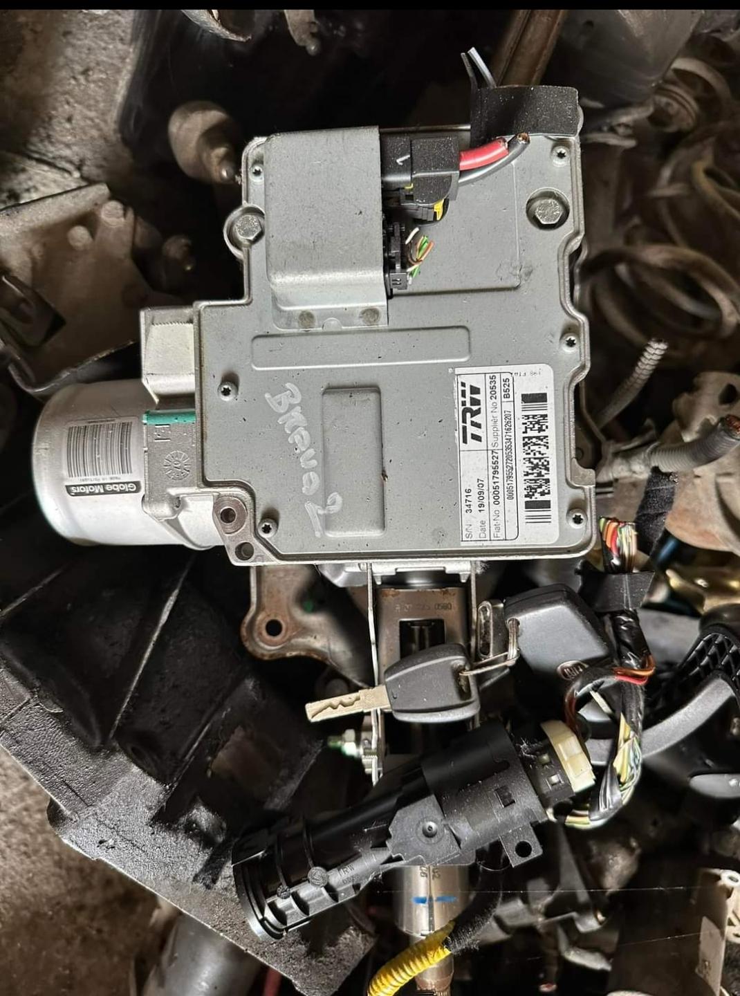

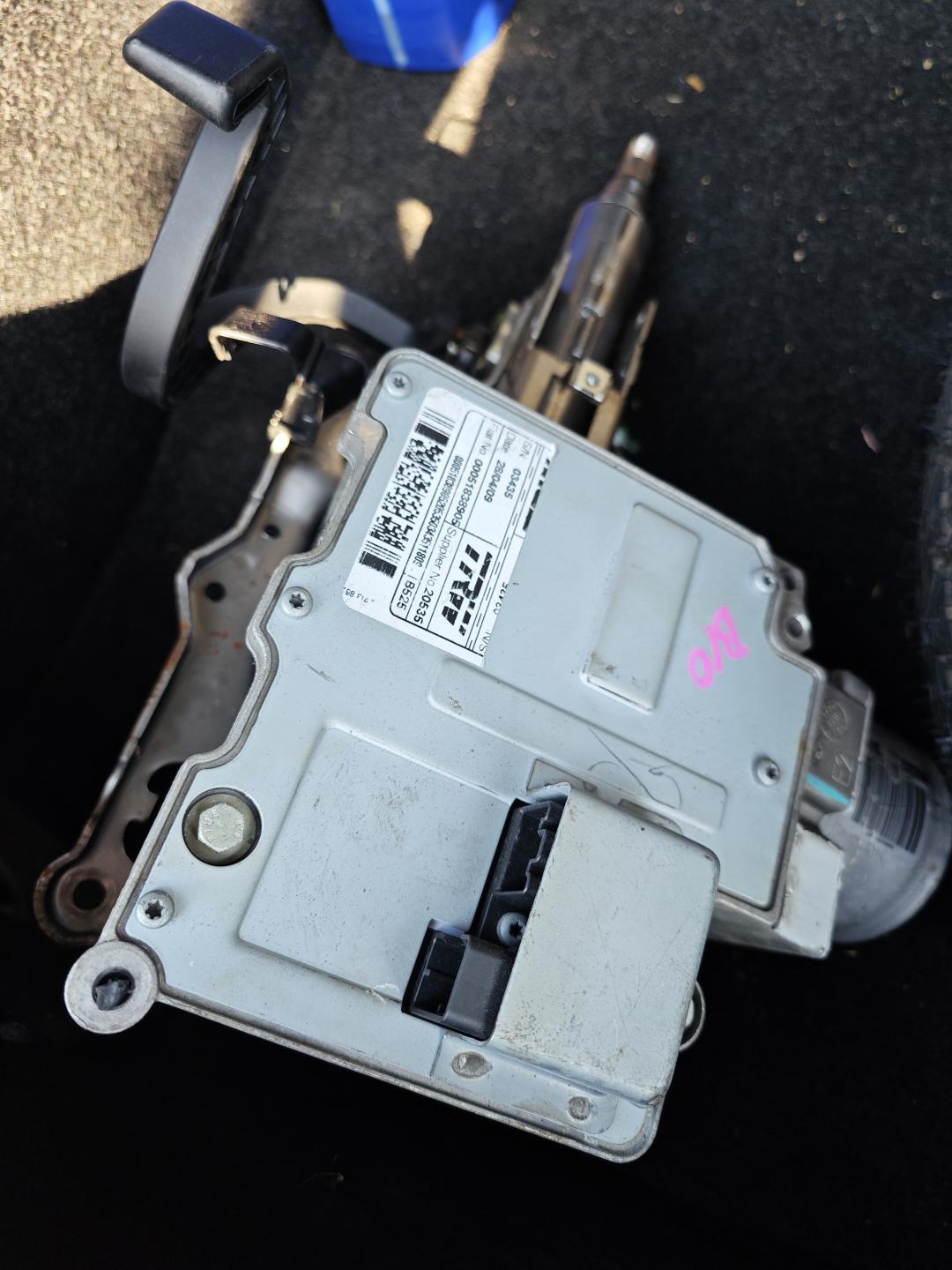

Branislav 748 Posted September 17, 2023 (edited) Kako u Eperu da vidim da li neki deo pasuje na moj auto? U pitanju je servo sa slike pa me zanima da li odg na mog brava koji ima esp. Evo broj sasije mog Brava: zfa19800004202982 Edited September 17, 2023 by Branislav 1 alfini0507 reacted to this Quote Share this post Link to post Share on other sites

Branislav 748 Posted October 11, 2023 (edited) Doslo vreme da se resi hiljadugodisnja zagonetka. Konacno sam kupio servo da zamenim postojeci kome je otisao torque senzor. Vreme je da se resim dugogodisnjeg problema. Edited October 11, 2023 by Branislav 7 Axic, Sem, ISV_01 and 4 others reacted to this Quote Share this post Link to post Share on other sites
horvat 7011 Posted October 11, 2023 Cek, nisam ispratio, kako se manifestovalo to sto mu je otisao senzor? 2 Branislav and MiloshBg reacted to this Quote Share this post Link to post Share on other sites
Branislav 748 Posted October 11, 2023 (edited) Zadrzis volan u nekom polozaju on pocne da cima, i kad kocis vuce u levo sam. I tako jos neke sitnice tipa osecaj dok vrtis volan i sl. Otuda onaj osecaj nesigurnosti na volanu koji je @ISV_01 doziveo sa mnom u voznji. Edited October 11, 2023 by Branislav 1 1 horvat and Reacher Gilt reacted to this Quote Share this post Link to post Share on other sites

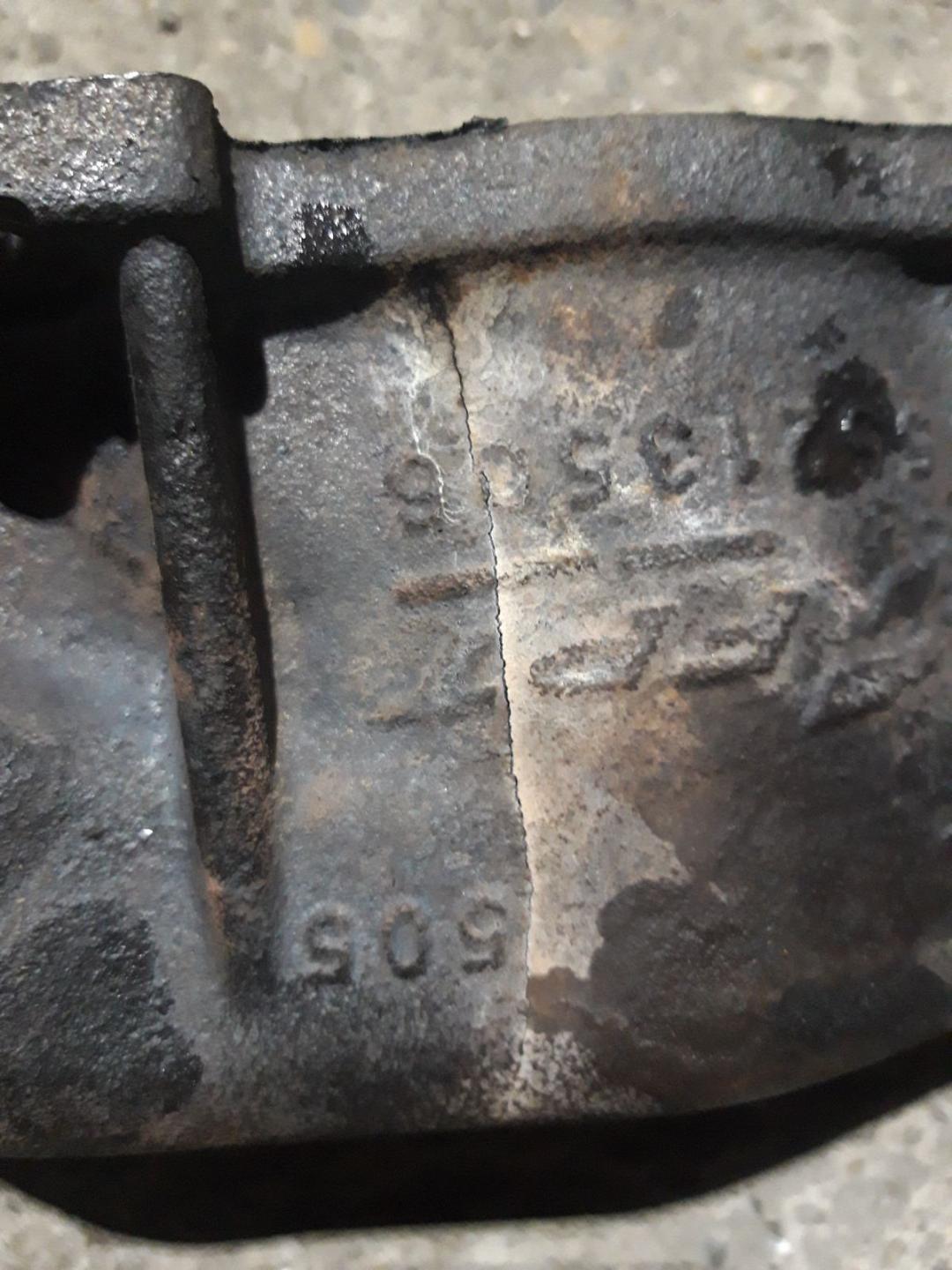

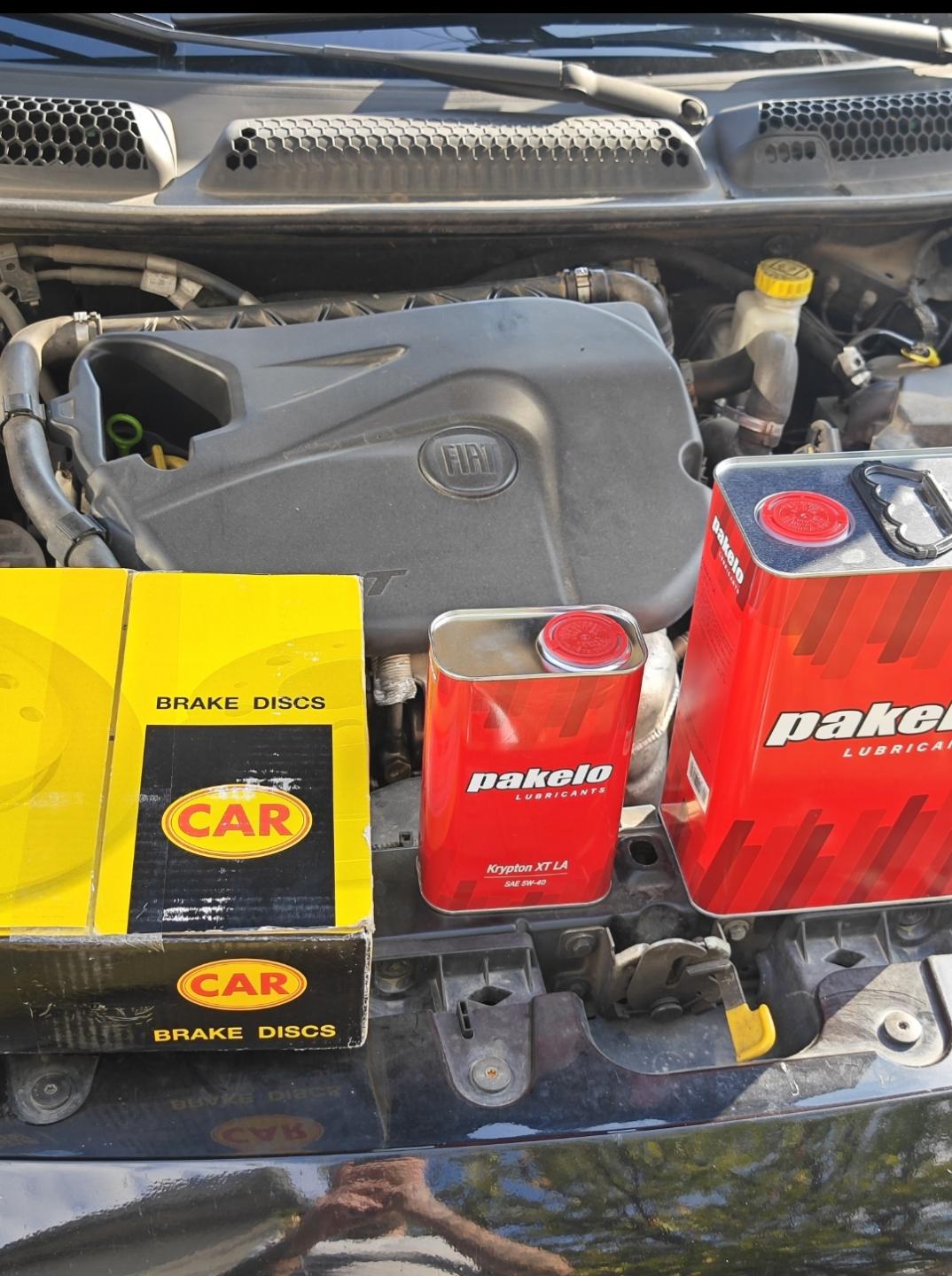

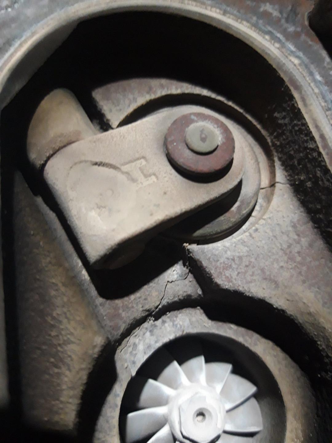

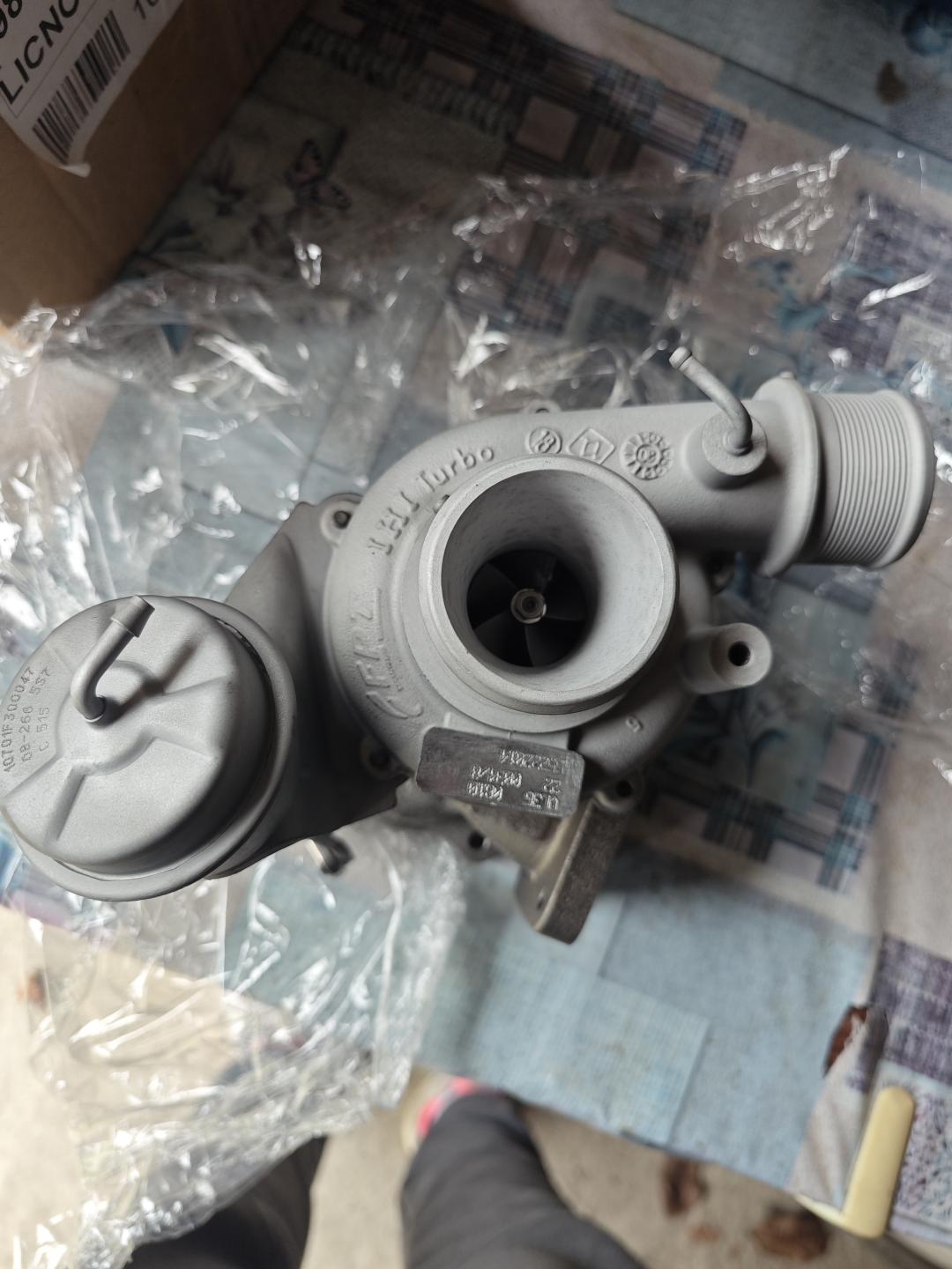

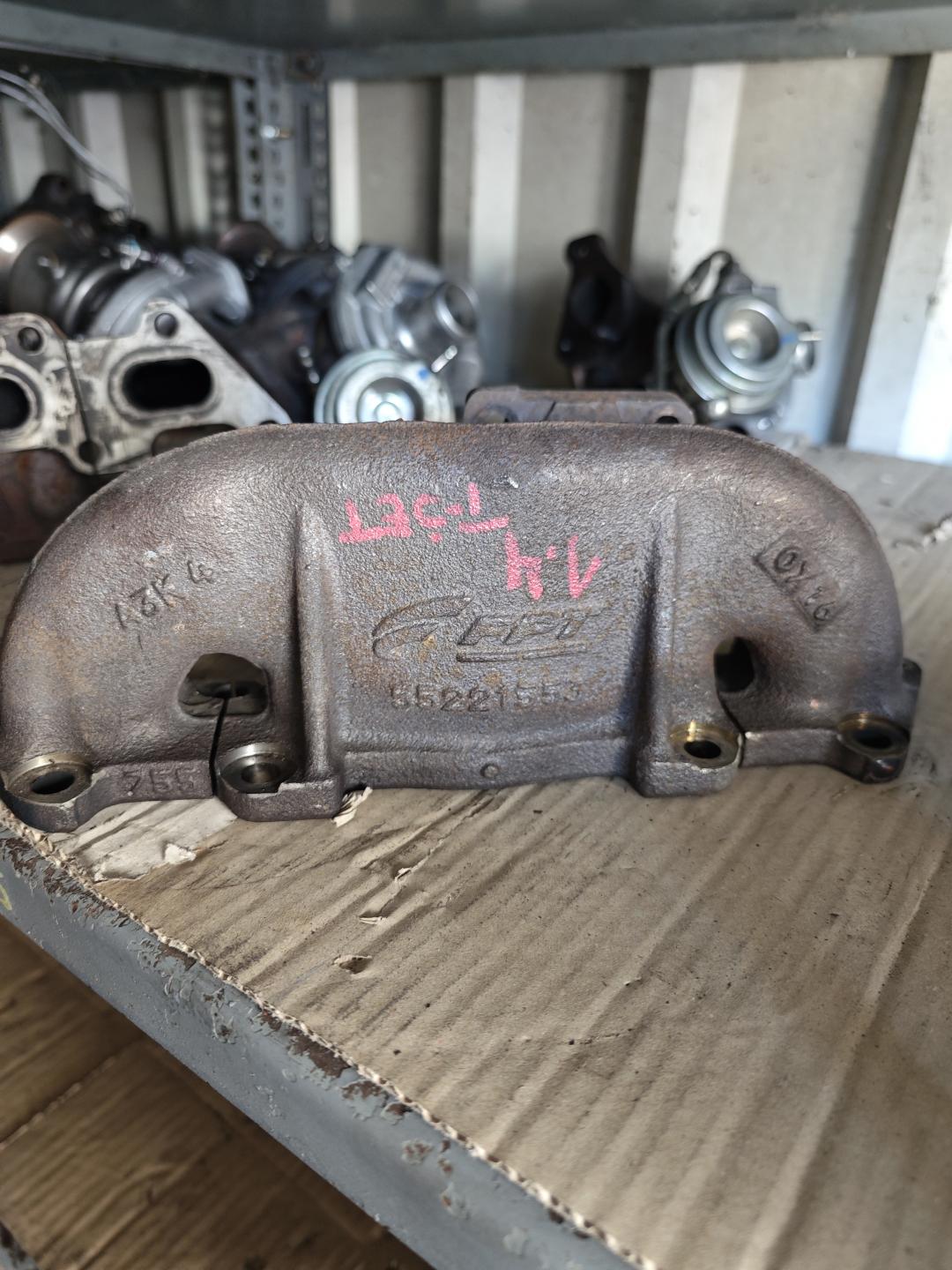

Branislav 748 Posted January 2, 2024 (edited) Dugo nisam pisao nista a radilo se na autu. Za pocetak odradjen je mali servis + zamena ulja u menjacu (nakrkao 2.3l ulja + 2 mos2 aditiva). E sad zanimljivi deo, pronasao sam razlog zasto je auto vukao u stranu pri kocenju. U pitanju je klizac levih kljesta koji je zardjao haos. Probali smo da ga sredimo medjutim kratko je radio kako treba oko 100km i vratio se na staro tako da sam nabavio polovna kljesta. Stavljeni su InterCar diskovi napred i SDT plocice, nazad promenjene plocice isto SDT a vec sam imao Intercar diskove nazad. E sad zanimljiv deo. Skinuo sam turbo i mogu reci da verovatno nikad nije radjen, izduvni deo kucista je pukao i to poprilicno i deformisao se, a izduvna grana je pukla na pola. E sad posto je jedan brezon pukao u glavi moracu da skidam glavu motora i da to sredjujem. Kupio sam novi tip izduvne grane koja je citava i ne bi trebalo da imam problema sa njom. Turbo je uradjen komplet sa novim izduvnim delom cc 250e. Promenjeni svi dihtunzi oko grane i turba. Sipano je Pakelo ulje i za sada nije potrosio nista ulja za skoro 3000km sto znaci da je na turbu trosio ulje i pljuvao ga napolje. Vrlo sam zadovoljan s obzirom da imamo 250k na satu. Vozimo se ovako dok majstor ne nadje termin da skida glavu i da sredimo to. Evo koja slicica. Stavljeni distanceri 20mm kupljeni slucajno za ekstra malu cenu 50e. Edited January 2, 2024 by Branislav 9 Reacher Gilt, silenci, horvat and 6 others reacted to this Quote Share this post Link to post Share on other sites

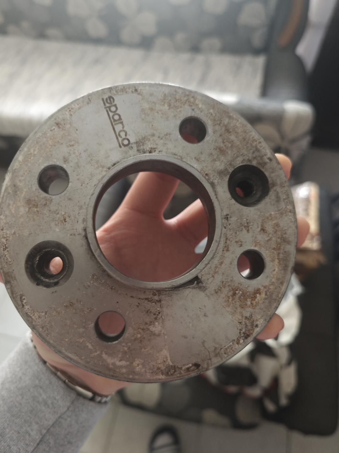

Reacher Gilt 3204 Posted January 2, 2024 (edited) Vidi isto IHI turbe k'o kod mo'ega Ja sam mislio da bravo od 150ks ima garet? Ili beše taj samo kod MA? 'de se to gleda da l' je puko? Pitam za drugara. I kako si vozio tako, mislim kakve je simtome davao ? On 10/11/2023 at 10:51 AM, Branislav said: Vreme je da se resim dugogodisnjeg problema. I ovo me zanima jesi li rešio? 2 hours ago, Branislav said: Stavljeni distanceri 20mm kupljeni slucajno za ekstra malu cenu 50e. Daj neku sliku, al ne distanca... Edited January 2, 2024 by Reacher Gilt 1 Branislav reacted to this Quote Share this post Link to post Share on other sites
Branislav 748 Posted January 2, 2024 (edited) Da dugogodisnji problem je bio klizac koji je zardjao, nije servo. Klizac je toliko zapekao da nema funkciju uopste pa je vukao u stranu a ni jedan majstor nije hteo da gleda kljesta jer ono ne greju se i ravnomerno trose plocice i misle nije tu problem. Dok ja sam i drugar nismo uzeli stvar u svoje ruke. IHI vl36 je na 150ks, Verzija od 180ks u Grandeu ima Garett 1446 turbo. Izduvni deo uvek pukne kod Wastegatea kod mene se sav deformisao. Stavicu slike samo kad nadjem u fonu Samo da se zahvalim @Milutinac sto mi je pribavio kvalitetne diskove i plocice i ulje. Edited January 2, 2024 by Branislav 3 Milutinac, horvat and Reacher Gilt reacted to this Quote Share this post Link to post Share on other sites
Mijailović P. 3728 Posted January 2, 2024 SPARCO Jako lepo more! 1 Branislav reacted to this Quote Share this post Link to post Share on other sites
Branislav 748 Posted January 2, 2024 Hvala kolega, imao sam srece sto sam neleteo na oglas cim je objavljen i za 6000 i napred i nazad i srafovi, milina. Quote Share this post Link to post Share on other sites
Mijailović P. 3728 Posted January 2, 2024 @Branislav Postavi neku sličicu da vidimo kako stoje ti distanceri od 20mm na Bravu. Quote Share this post Link to post Share on other sites
Branislav 748 Posted January 2, 2024 Nemam neke slike moracu sutra slikati 1 Mijailović P. reacted to this Quote Share this post Link to post Share on other sites
