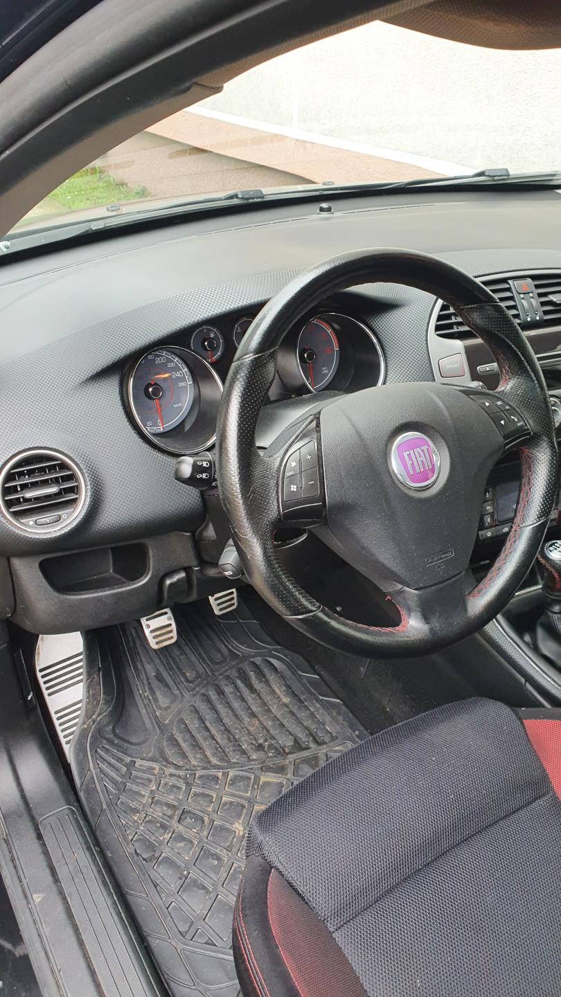

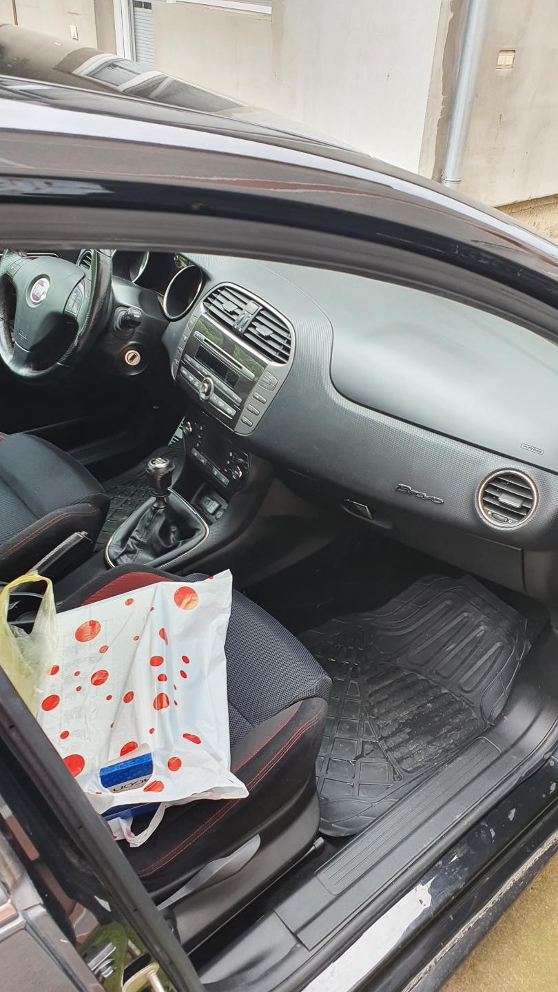

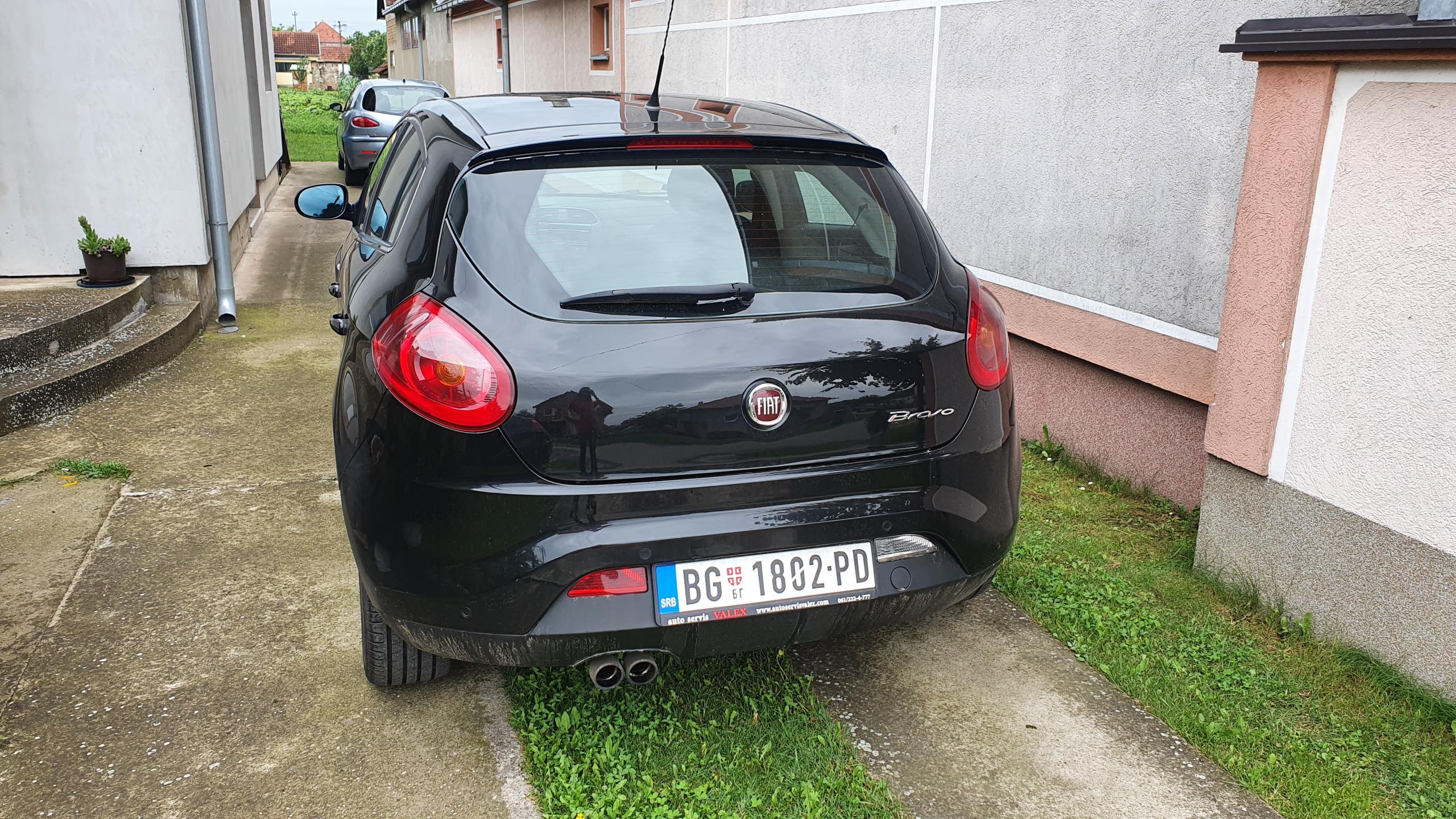

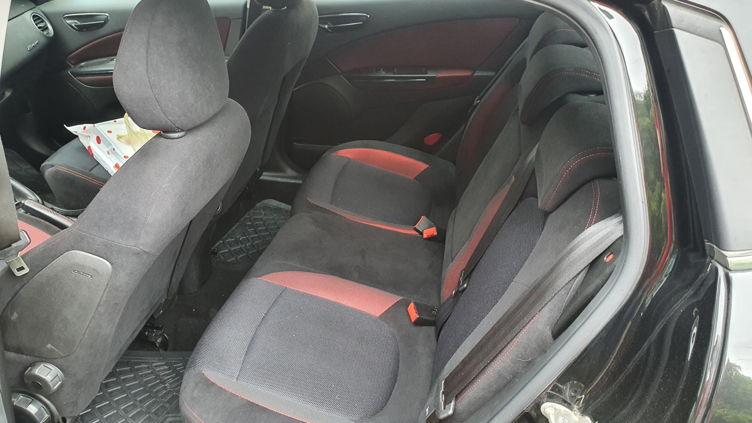

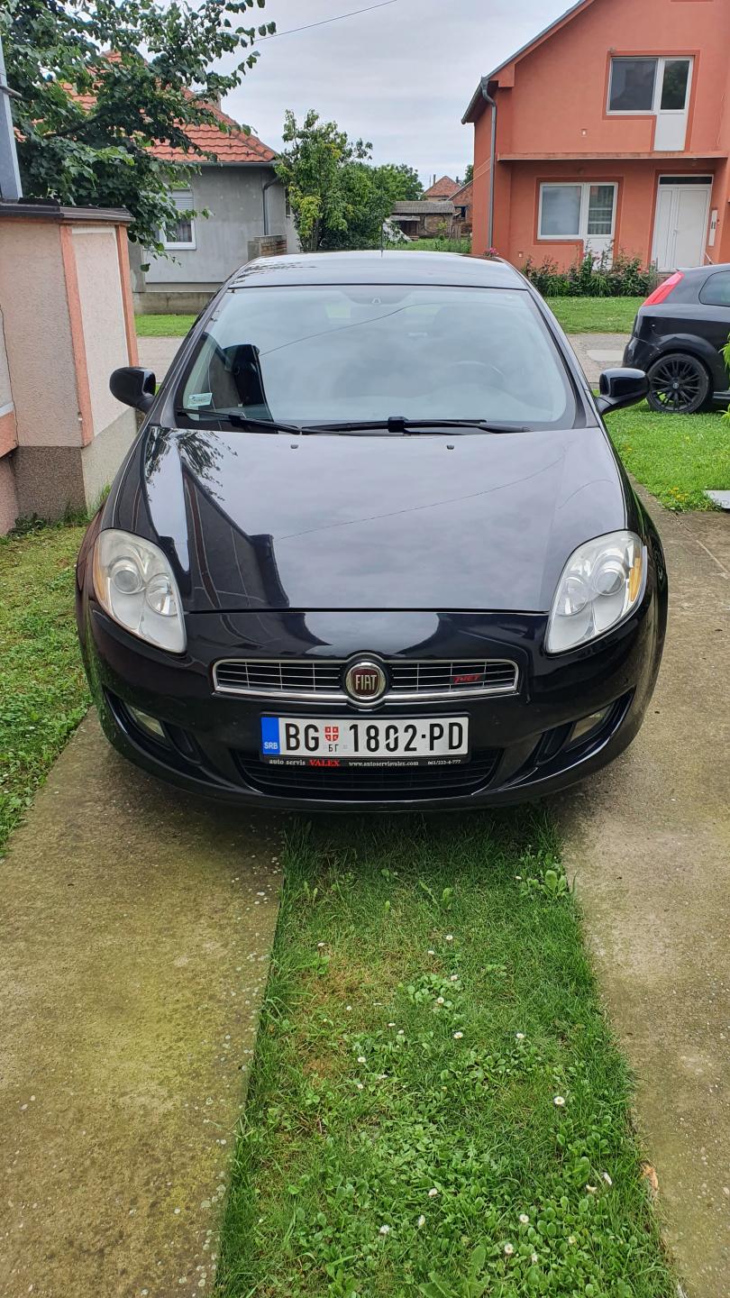

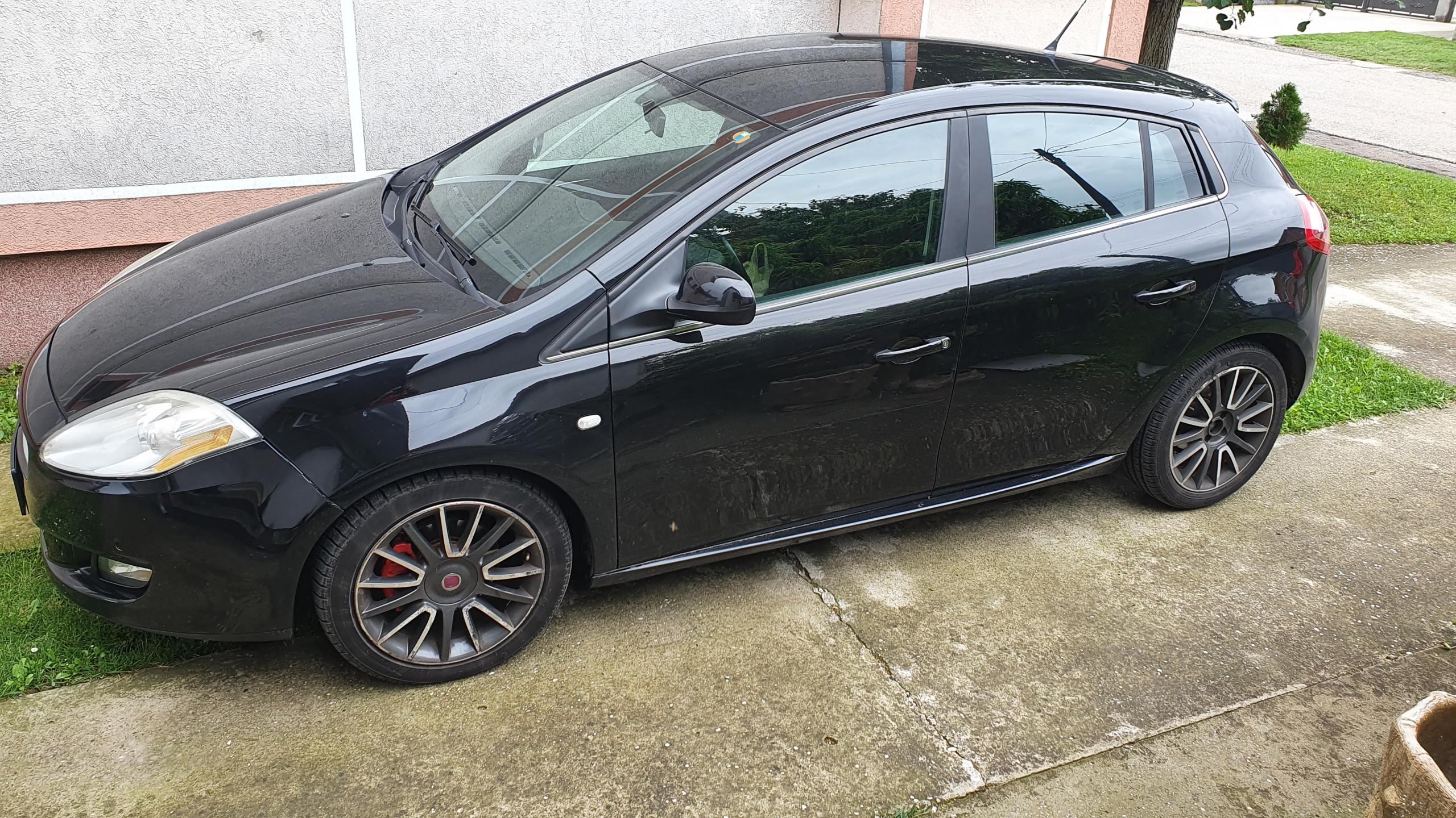

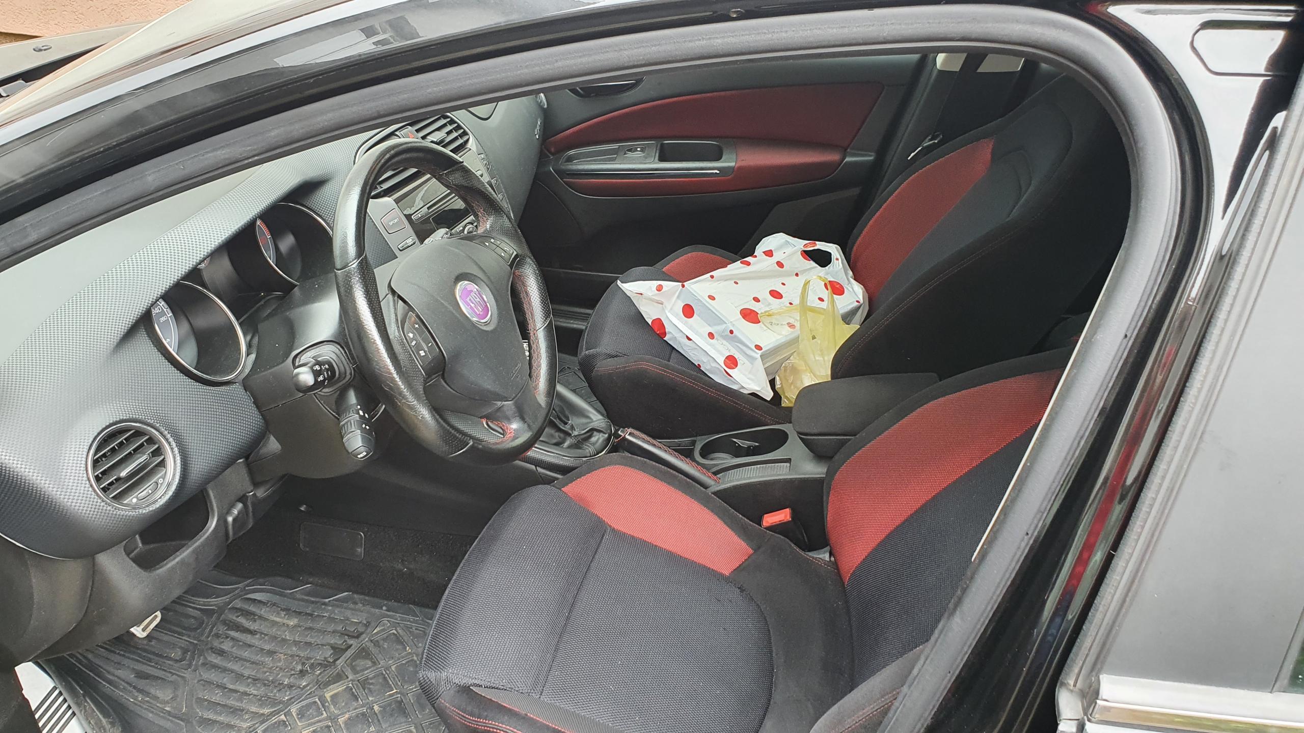

Branislav 748 Posted June 25, 2020 (edited) E pa ljudi posle Baby Maseratija red je dosao za jednog Bravca. U pitanju je 1.4 T-jet 2008 godiste sa 150ks u full Sport opremi (crveni enterijer). Auto je izuzetno ocuvan i u odlicnom stanju, uradjen je veliki servis i mali takodje, u enterijeru je kao nov. Jedinu manu sa kojom sam ga kupio je zamajac i m32 menjac (lezajevi) koji ovih dana moram da resim. Auto ima 208000km a tako i izgleda tako da nije iskljuceno da je prava kilometraza. Od opreme ima sve sem Xenona i grejaca sedista. Evo par slika. Placen 3400e u Zemunu uzet. Grande-a ostavljam bratu tako da i on ostaje u kuci. Edited June 25, 2020 by neshaoct formatiranje 13 shomiNBGD, neshaoct, ISV_01 and 10 others reacted to this Quote Share this post Link to post Share on other sites

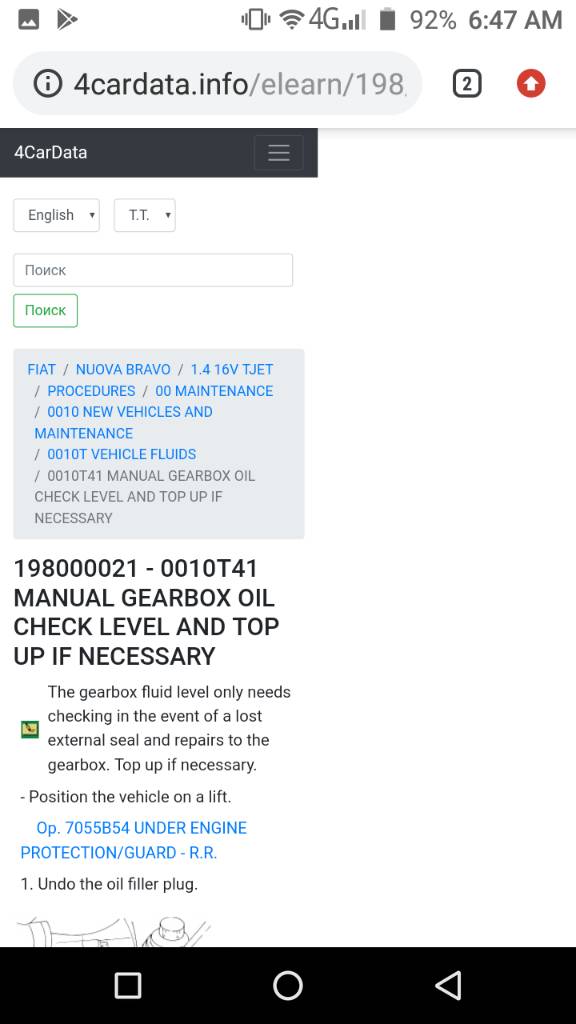

Branislav 748 Posted June 30, 2020 (edited) Remontovan menjac, zamenjen set kvacila i zamajac- epilog: Drugi auto Sto se menjaca tice lezajevi su bas otisli i sad je to sredjeno, korpa je bila losija, lamela spaljenja od gradske voznje a druk isto losiji. Za divno cudo zamajac nije toliko los, cak bi rekao da ima jako malo lufta i da moze sig jos 50k, tako da cu da ga sacuvam za svaki slucaj Edited July 1, 2020 by Ivan Sredjene slike 5 Reacher Gilt, mare's giulietta, ISV_01 and 2 others reacted to this Quote Share this post Link to post Share on other sites

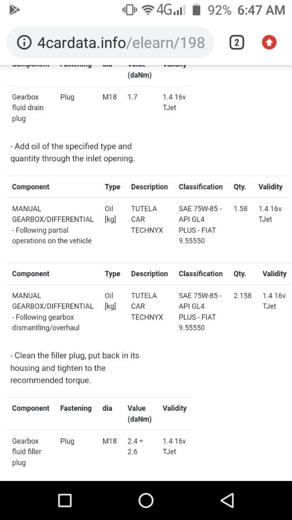

Mijailović P. 3789 Posted June 30, 2020 Vidim ulje za menjač 75-90.Hteo si tako ili ...?tt Quote Share this post Link to post Share on other sites
Branislav 748 Posted June 30, 2020 (edited) To je fabricki koliko ja znam Edited July 1, 2020 by Ivan Ne citiraj prethodni post ;) Quote Share this post Link to post Share on other sites
ISV_01 5157 Posted July 1, 2020 (edited) 75W-85 Tutella car Technyx Ja nisam uspeo da isto nadjem i sipao Matrix. Preporod u menjacu. Edited July 1, 2020 by Ivan Sredjena slika, skinut TT potpis 1 Mijailović P. reacted to this Quote Share this post Link to post Share on other sites
Branislav 748 Posted July 1, 2020 (edited) Onda sam se ja zahebao izgleda, nadam se da mu nece skoditi Edited July 1, 2020 by Ivan Ne citiraj prethodni post ;) Quote Share this post Link to post Share on other sites
ISV_01 5157 Posted July 1, 2020 Ne bih znao koliko ce ta gornja gustina uticati na sinhrone, nesam inzenjer masinstva Možda @Ivan može reći više o tome, ali mislim da će svakako više raditi posao od nikad-menjanog-fabričkog. Quote Share this post Link to post Share on other sites
Branislav 748 Posted July 1, 2020 (edited) A nadam se da ce sklop izdrzati bar 100k, mislim da je to ok... Sto se vise trudim oko auta to me on vise zeza, i jos sam sebe shebem. Edited July 1, 2020 by Ivan Ne citiraj prethodni post ;) Quote Share this post Link to post Share on other sites
Milutinac 6346 Posted July 1, 2020 Na tako rovit menjac ja se ne bih odstupao od fabricke gradacije. + aditiv neki svakako. Liqui moly MoS2, i to 2 komada Cak kazu da se sipa i deci - dva ulja preko... Quote Share this post Link to post Share on other sites
Branislav 748 Posted July 1, 2020 (edited) Ulje je sipano do cepa bukv, e sad taj aditiv da dodam u menjac nisam se setio nazalost, moracu naknadno. Edited July 1, 2020 by Ivan Ne citiraj prethodni post ;) Quote Share this post Link to post Share on other sites
dekirs 5148 Posted July 1, 2020 On 6/25/2020 at 7:49 AM, Branislav said: Luk zamajac 22000 Sasch set kvacila 17000 Druk lezaj Trw 11000 Skidanje menjaca 50e Remont lezajeva u menjacu m32 oko 200e Cene delova sa nekim popustom ili ? Quote Share this post Link to post Share on other sites
Branislav 748 Posted July 1, 2020 (edited) Pa to sam uzimao kod drugara po tim nekim cenama koje je on smanjivao jer radi u radnji za delove, e sad kolika su odstupanja ne verujem veca od 10% u obicnoj prodaji, naravno ko hoce po ovim cenama moze me iscimati zavrsicu mu. Edited July 1, 2020 by Ivan Ne citiraj prethodni post ;) 1 1 ISV_01 and dekirs reacted to this Quote Share this post Link to post Share on other sites
Ivan 25737 Posted July 1, 2020 1 hour ago, ISV_01 said: Možda @Ivan može reći više o tome, ali mislim da će svakako više raditi posao od nikad-menjanog-fabričkog. Fabricka preporuka za taj C544 (iliti M32) je bila Tutela Car Matryx 75-85, ulje je GL4, Fiatov sertifikat 955550-MZ1. Sto se kolicine u litrima tice, 1.86l za redovnu odrzavanje (ili kako oni kazu "partial operations"), a ukupno 2.55l ("gearbox dismantling/overhaul"). A secam se da sam davno nekome za M32 gledao Motul selektor i izbacuje upravo ovo koje je covek kupio - sa malo jacim viskozitetom na visim temperaturama, tj. 75-90. Inace je taj problematicni menjac isao i u gomilu drugih modela/brendova. @Branislav Samo molba da u temi odgovaras sa Reply, a ne Quote (sem ako tacno ne citiras neki prethodni post). Ovako samo nepotrebno ponavljamo sadrzaj, koji posle prepravljamo da bi teme bile pregledne . 1 Branislav reacted to this Quote Share this post Link to post Share on other sites
