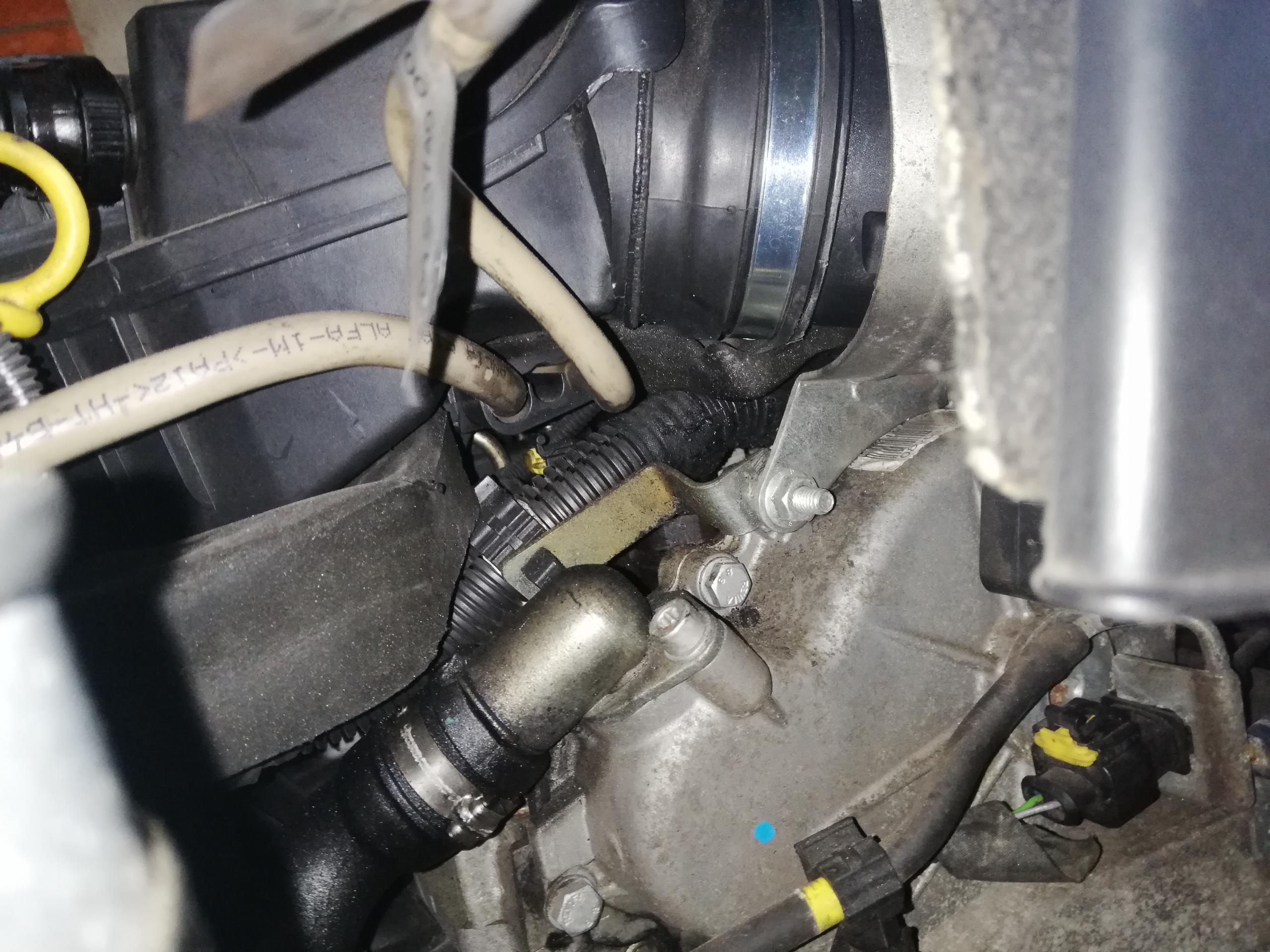

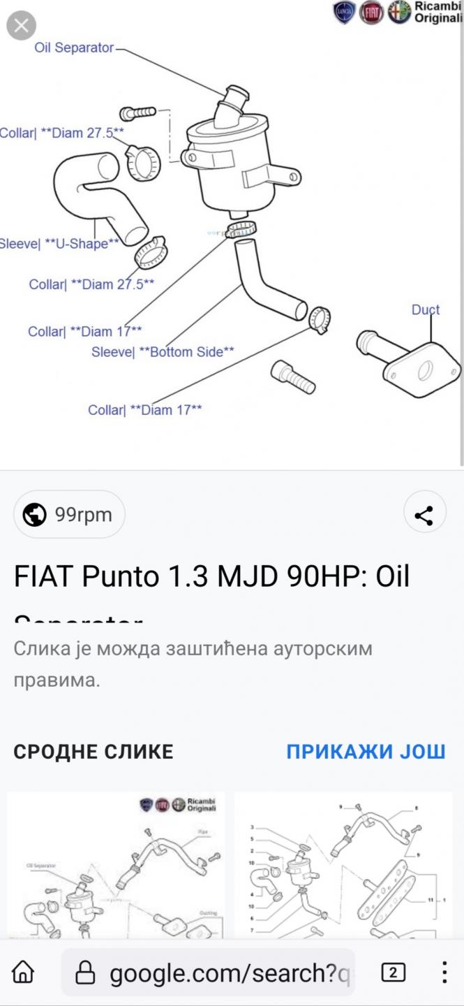

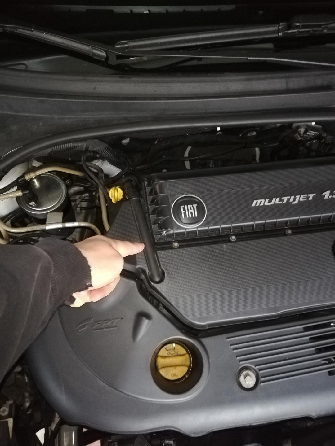

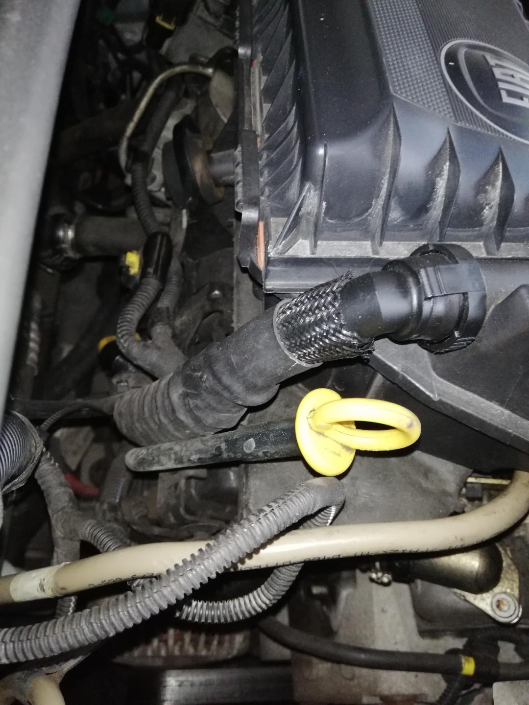

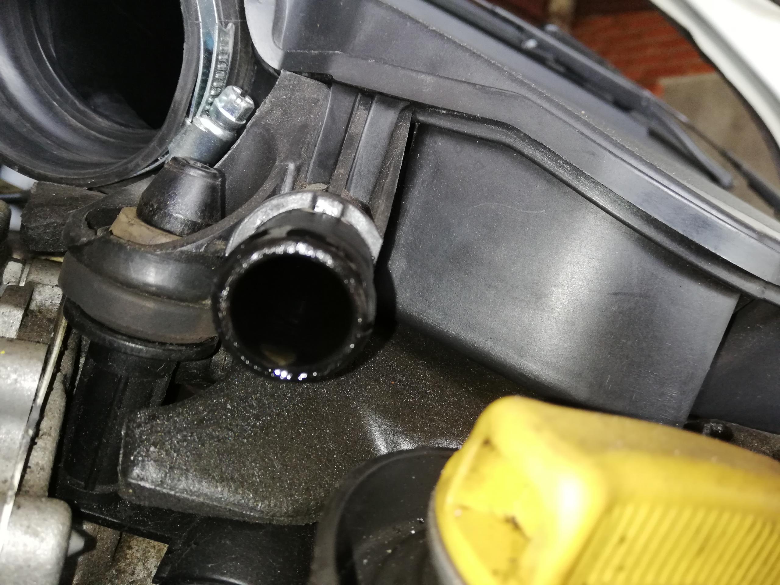

podunavac 4 Posted April 24, 2023 (edited) @Mijailović P. Separator nisam menjao iskreno jer nigde nema neke tragove ulja (čuo da on masti i spolja kada nije dobar) mada ja njega nisam ni video kod sebi (uskreno) a skidao sam poklopac motora, filter, zaštitni sunđer... Nisam ga zapazio. Da li on mora spolja da bude. Ja samo imam jednu cevku od iza koja ide iz usisne grane do vrha kutije za filter vazduha i tu je unutra neka gusta lepljiva masa po obodima. Da nije separator unutrašnji ili je skinut? Može li da bude turbina (prva pomisao moja na žalost) pa da gurne ulje iz interkulera sa dna pod većim gasom (pritiskom =vakumom)? Nisam skidao interkuler do sada na njemu. Na prvoj slici cev koja vodi od usisne grane do vrha filtera vazduha (kućišta) Na drugoj slici nema klasičnog separatora ispod plastike. Na trećoj slici pokazujem cev ugrađenu u kučište fultera koja je iznutra masna i lepljiva kao med. Edited April 24, 2023 by neshaoct formatiranje 1 neshtry reacted to this Quote Share this post Link to post Share on other sites
Mijailović P. 3737 Posted April 24, 2023 @podunavac Nisam poznavalac konkretnog motora pa nisam kompetentan. Hteo sam da ukažem na eventualni problem jer su simptomi karakteristični a kako sam kažeš druge probleme nema u smislu snage i ostalog. Iz tvog opisa se ne zaključuje problem sa turbo-m pa moja pretpostavka ide u pravcu ventilacije karterskih gasova i njihove regulacije. Iz slika bi poznavaoci konkretnog motora, u koje ne spadam, mogli ukazati na konkretan problem. Svakako, "lepljivoj masi" nije tamo mesto i to je još jedna stvar u prilog moje pretpostavke. Pretresi i proveri dotična creva i cevi kao i sam interkuler pa će se već pojaviti neka naznaka. 1 podunavac reacted to this Quote Share this post Link to post Share on other sites
podunavac 4 Posted April 24, 2023 Našao sam separator ulja... Nisu mogli gore da ga postave... Ispod usisne grane iza motora.... Užaš užas užas... Videću kako ću da ga skinem, odozdole ne može samo odozgore nekako na opipavanje. Raskačio sam gornje cevke usisa i usis ispred turbine, nema ništa spektakularno masno osim na maloj cevki koja ide od separatora preko kućišta filtera vazduha pa ulazi u račvu ispred turbine ona je masna. Sutra skidanje donjih creva interkulera ako imam vremena. Jedino što mi je mnogo mnogo čudno je to što prstima ne mogu da zarotiram turbinu ni malo... Stoji u mestu kao blokirana, kako, zašto? Sa dva prsta uhvatim osovinicu i ne mogu da je pomaknem ni 1mm...nema lufta u rotoru nema ništa. Auto normalno ide, vuče, nema problema.... Kako? Quote Share this post Link to post Share on other sites
