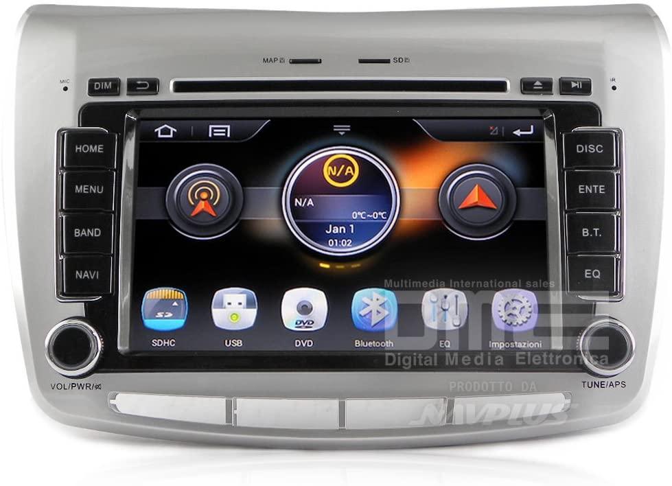

ostoja 770 Posted August 31, 2023 Ima i onih a-la debeli tablet (MEKEDE 9") koji idu sa svojom blendom, ali to malo ruzno izgleda na Delti posto je blenda za njih pomalo "coskasta" a ne zaobljena i odskace od "osecaja za filing". A ova bi bila prava stvar, ko dupe na nosu: Quote Share this post Link to post Share on other sites
Ivan 22226 Posted August 31, 2023 (edited) O takvoj zadnjoj i pricam , to je bas tipski model za Deltu. Uklapa se u konzolu kao fabricki, ima ta 4 otvora za dugmice ispod, Canbus za kacenje i iscitavanje podataka sa BC... A ove od 9'', bez ikakvih fizickih tastera, su mi vizuelno blagi ocaj u sta god da se stave. Strci na sve strane, bas se vidi da je budzevina. Edited August 31, 2023 by Ivan Quote Share this post Link to post Share on other sites

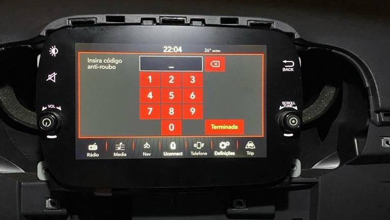

TheNerko 1 Posted October 23, 2023 Pozdrav svima. Budući da mi je prije mjesec dana na Fiat Bravo 2 2012 prestala raditi Blue&Me jedinica, sada sam u potrazi za odgovarajućom multimedijom. Za oko mi je pala orginalna Fiat jedinica iz Fiat 500/500x koju sam imao prilike da koristim i super je. Da li ova jedinica može da radi u Fiat Bravo 2? Da li canbus može da komunicira. Nisam našao na internetu nikakve detalje o ovoj navigaciji jer je novija jedinica i nema još free baza podataka i shema. Što se tiče blende i držača, to bih lako na 3D printeru napravio. Najviše bih je uzeo jer je stock/orginalna, pored toga ne sviđaju mi se ekrani kod kineskih Android uređaja i oni su mi zadnja opcija. Postaviti ću sliku uređaja. Tačan naziv je: Continental Fiat 312 vp2 EMEA DAB NAV Hvala na svakoj pomoći. Quote Share this post Link to post Share on other sites
