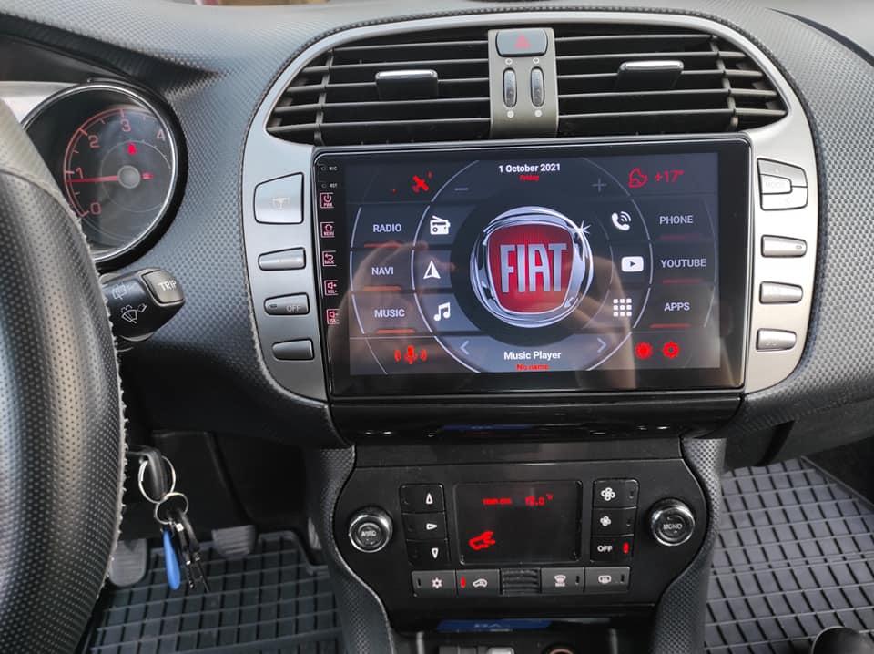

Ivan 17585 Posted September 7, 2021 (edited) 5 hours ago, andreja.micovic said: Dobar mu je kanal, verujem da dosta ljudi sa bravom prate Upravo bacih pogled - da ne budem kao Statler i Waldorf sa balkona, iz Mapetovaca ... Ali za moj ukus, covek bukvalno unakazi auto. Ima ponesto da moze da bude od koristi kako da se raskupusa. Ovo ostalo em gedora, em cesto aljkavo sklepano. Mada ovo sa ozicenjem multimedije je stvarno OK objasnjeno. Licno bih izbacio onaj apsolutno nepotrebni QuadLock->ISO konverter i izbockao pinove navigacije direktno na ISO na autu. Ovako se samo pravi gomila nepotrebnih konektora (a QuadLock je poveliki) i kablova i iza uredjaja. Plus su ovi Kinez kablovi za 5 klasa losiji od fabrickih (i izolacijom i debljinom zice), pa kad ih natrpas iza radija samo mogu da se ostete o ostre delove kaveza, uredjaj se slabije hladi... Bar sam tako uradio kod sebe, druga prica koliko je manje natrpano, lakse za pristup i sa manjom verovatnocom da se bilo osteti. Ne svidja mi se ni sto navigacija nije ni sa cim pricvrscena, odsekao je one jezicke za fiksiranje, pa em je samo stavljena u kavez, em maskica verovatno zbog toga bas neugledno strci napolje. Edited September 7, 2021 by Ivan Quote Share this post Link to post Share on other sites

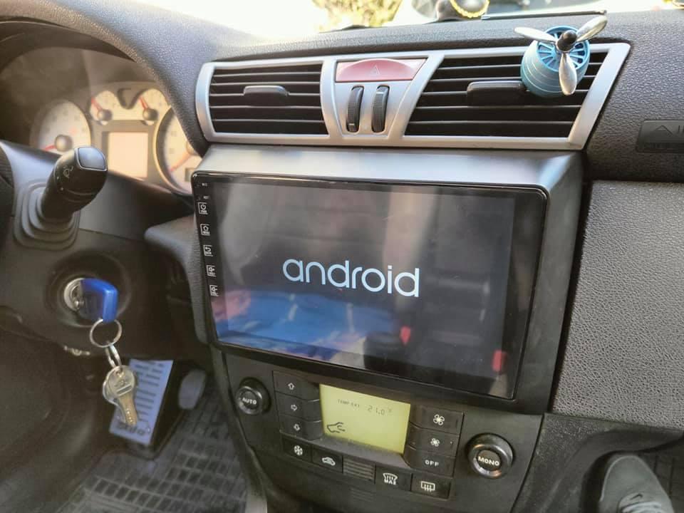

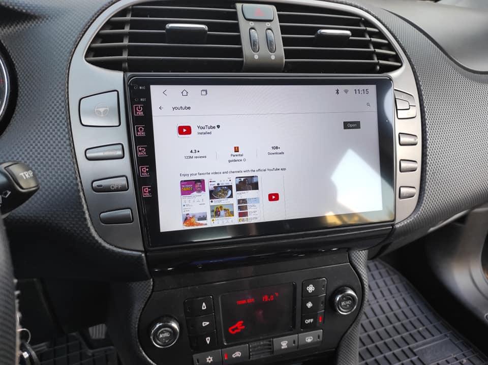

Ivan 17585 Posted October 12, 2021 (edited) @Bojan911 Kao prvo - pozdrav i dobrodoslica na forum. Nema potrebe da otvaras visestruke teme sa istim pitanjima. Sve je sredjeno i prebaceno (zajedno sa odgovorom kolege) u postojecu temu o ugradnji aftermarket multimedije u Bravo/Deltu. Nisi napisao sta te tacno zanima. Ako volis ekrancine bez fizickih kontrola, imas 9'' Androide po ceni od 160-200 EUR. Po slicnim cenama imas uredjaja sa 8'' ekranom i fizickim kontrolama (obicno oni za VW grupaciju, pa moraju da se seku metalne usice za fiksiranje). Za Deltu ces u oba slucaja morati da kupis i krojis dodatnu masku koja nije bas jeftina. Takodje su te multimedije bez Canbus adaptera, tj. nemaju mogucnost vezivanja na CAN magistrale i Body Comp vozila. Tipskih Plug&Play multimedija za Deltu, sa Canbusom, ovde kod nas nema, a preko su 2-3 puta skuplje od ovih pomenutih iznad. U pitanju su uredjaji sa ekranom od 7'' koji lice fizicki na fabicki InstantNav (za Bravo se takve tipske krecu oko 280 EUR). Iscitaj malo temu sa kojom je spojeno, imas gomilu korisnih informacija. Takodje ces i pomocu Search foruma naci kontakte koje su ljudi ostavljali posle kupovine i instalacije. Edited October 12, 2021 by Ivan 1 neshaoct reacted to this Quote Share this post Link to post Share on other sites

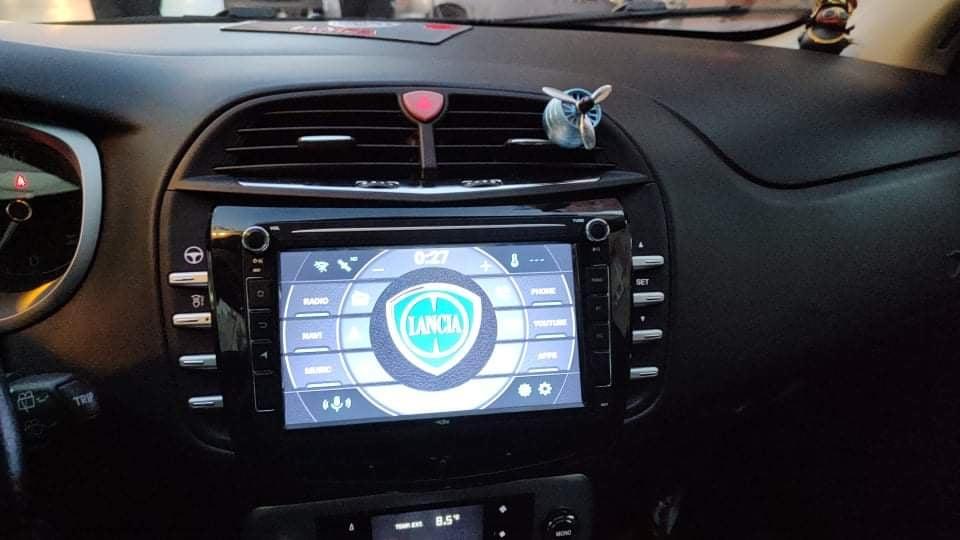

simke11 7 Posted December 11, 2021 (edited) kupljena blenda 42E free shiping a multimediju imam 10 inca iz stila sa sve can-bus dekoderom,posto je tipska za brava 2, ,inace bavimo se drugar i ja sa tim multimedijama ;),ako vam treba neka pomoc pitajte ,pozdrav Edited December 11, 2021 by simke11 1 neshaoct reacted to this Quote Share this post Link to post Share on other sites
Ivan 17585 Posted December 11, 2021 19 hours ago, simke11 said: a multimediju imam 10 inca iz stila sa sve can-bus dekoderom,posto je tipska za brava 2 Na sta lici taj Cineplexx i gde staje ? Stavi neku fotku ako imas pri ruci, sa bilo kog vozila. Zivo me zanima da vidim. Meni su licno i one od 9'' bez dugmica vec bile prevelike i totalno odskakale od koncepcije enterijera Brava. Svidjaju su mi se npr. aftermarket od 8'' sa fizickim dugmicima ili neke od 7'' (fabricke ili tipske Android, bez ikakvih blendi). Quote Share this post Link to post Share on other sites
simke11 7 Posted December 11, 2021 (edited) Ponovo radi bioskop Edited December 11, 2021 by Ivan Ne citiraj prethodni post, sredjen format i slike 2 1 Reacher Gilt, Grafit and Ivan reacted to this Quote Share this post Link to post Share on other sites
ISV_01 4023 Posted December 11, 2021 Aj za Stila mi nekako i pase jer sve popunjava, al kako kod Brava pase obzirom da ima bocne dugmice za maglenke/servo/zakljucavanje? Bioskopi dislike this 1 1 MS PK and simke11 reacted to this Quote Share this post Link to post Share on other sites
simke11 7 Posted December 11, 2021 (edited) Ista multika tipska za brava Edited December 11, 2021 by Ivan Ne citiraj prethodni post, sredjene slike 1 Reacher Gilt reacted to this Quote Share this post Link to post Share on other sites

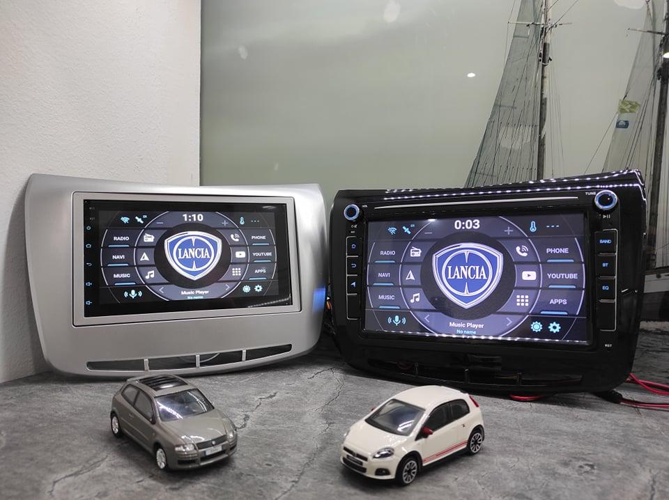

darkman14 5886 Posted December 21, 2021 Ja nisam video ni kod jednog koga pratim da prodaje multimedije. Nece niko da se zeza da sece masku koja treba da se stavi. Ta maska sto dodje je za 7" multimediju i koja je bzv kad se stavi: valjalo bi naci nekog da uradi ovako Quote Share this post Link to post Share on other sites
TheWickerMan 928 Posted December 21, 2021 Maska za Deltu za 2DIN multimediju je 30-50€. Tipa:https://www.caraudio24.de/Zubehoer/Radioblenden/fuer-Lancia/Delta/Einbaurahmen-fuer-Doppel-DIN-Autoradio-in-Lancia-Delta-2008-silber::23702.html?refID=frooglehttps://www.toms-car-hifi.de/zubehoer/kfz-spezifisches-zubehoer/lancia/radioblenden/23209/radioblende-lancia-delta-ab-2014-2din-piano-black?sPartner=googleproduct&gclid=Cj0KCQiAk4aOBhCTARIsAFWFP9FxYPlpqOCWla9dsCRCq5reF3W2pUeQCfi_0aPc0n9EO1kMX-gxyY4aAiOYEALw_wcBGesendet von meinem KB2003 mit Tapatalk Quote Share this post Link to post Share on other sites
