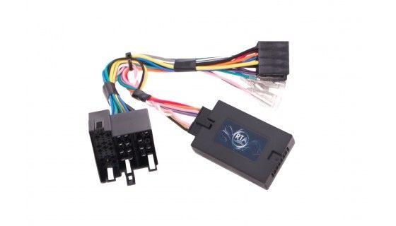

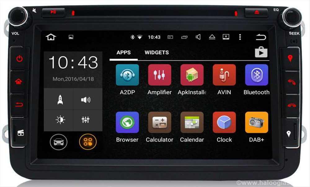

cika_kole 826 Posted March 1, 2018 (edited) Drugari, evo mene, malo zdravlje losije pa me prikocilo za mnoge stvari, ali sad sam tu... Dodacu ovih dana video kako izgleda multimedija, iako je kineska... Mada sve sto kupujemo, pise made in China ili P.R.C. Uspeo sam da spojim na veoma banalan nacin komande volana uz semu iz Italije, a silni majstori su vikali ne moze to tako... Sve se moze kad se hoce... Idemo: 1: multimedija za WV ili Skodu: od 210 do 250 EUR (kako vas ko zavrne) - meni je u ceni od 250 EUR bila i ugradnja; 2: maska za novu multimediju: 40 EUR, porucena sa eBay, stigla bez carine; 3: majstor i ja sa Youtube videom kako se vadi original radio i stavlja nam zeljena multimedija: Ovaj video je priprema za android multimediju. Na slici je maska koja vam treba: Navigacija radi besprekorno, ona je u slotu za karticu. Imam celu Evropu, putovao sam u Sloveniju - vodi bez greske. Zvuk je odlican, ali bas odlican. Moze da se doda i rikverc kamera, to mi je u planu uskoro - kad vec ima mogucnost zasto da ne... Cena kamere je oko 2500 din. Aktiviranje MF komandi volana za multimediju - seme vaze za sva vozila iz grupacije Fiat/Lancia/Alfa, tako su mi Italijani rekli. Na slici u fajlu je spulna volana od Stila, a ja sam povezao moju Deltu tako da radi sve po toj semi (zice su 99% iste boje za te konekcije). Uputstvo za povezivanje komandi: - na italijanskom, u PDF formatu: Comandi al volante.pdf - na italijanskom, u DOCX formatu: Comandi al volante.docx - prevod na srpski, u DOCX formatu: Komande MF volana.docx Mene je sve ukupno kostalo: 250 EUR sam uredjaj, 40 EUR maska i majstor me castio vremenom i rukama za povezivanje MF volana (inace mi rece oko 1500 dinara za ruke, sa nesto malo materijala za povezivanje). Uglavnom, svaki prodavac sa nasih sajtova nudi u ceni i karticu sa iGO navigacijom i mapama. Naravno, posle mozete i sami da uradite update istih - sto sam vec uradio i sve radi kako treba. Inace, kada se pali multimedija, moze da se podesi logo Lancia, Fiat ili Alfa, odnosno bilo koji drugi model auta. Sto je opet po meni lepo za oko. Postavljam video ovih dana, da se vidi kako izgleda i koju sliku... Edited March 7, 2018 by Ivan 3 neshaoct, Ivan and Smireni reacted to this Quote Share this post Link to post Share on other sites
Ivan 23776 Posted March 2, 2018 (edited) Lepo izgleda vizuelno, mnogo bolje od onih ranijih (Win CE) verzija, sa velikim dugmicima sa obe strane ekrana. Ako nije neumesno pitanje, gde si je uzeo (ako je kod nas) i kolika je garancija? Posto pominjes komande sa volana (a dosta sam cackao oko toga), Nuova Bravo i Delta su nasledili gomilu elektronike sa Stila (sto si i sam video). Komande sa volana, navigacije i ostali periferni uredjaji su samo cvorovi na CAN mrezi i medjusobno centralizovano komuniciraju preko BodyCompa. Pretpostavljam da si vec imao komande na volanu i da je to radilo sa fabrickim uredjajem. Pa je moje pitanje, ima li ova multimedija mogucnost da prikaze BC podatke? Npr. Trip podatke, signalizaciju otvorenih vrata i sl.? Edited March 7, 2018 by Ivan Quote Share this post Link to post Share on other sites
cika_kole 826 Posted March 2, 2018 (edited) Uzeo sam kod nas na KP od nekog Gorana, garanciju sam dobio na dve godine, ali vidim da trenutno nema u ponudi na oglasima. Problem je sto nece niko da se zeza sa ugradnjom od tih likova sto prodaju, kada im pomenes da je za Lancia Deltu.. Ovaj covek je hteo, jer sam mu objasnio da znam kako ide ugradnja pomucu Italijana i videa sa Youtuba. Znaci uzeti uredjaj koji ide za WV, Skodu, Seat, savrseno se uklapa u Deltu. Komande volana sam naravno imao, samo je bila poenta povezati. E sad, sto se tice Trip, prikaza otvorenih vrata i mnogo toga moze, ali treba imati CAN uredjaj... Ima video na Youtube, neki stranac je postavio gde se vidi i spoljna temperatura, temperatura motora, koliko goriva itd... Edited March 7, 2018 by Ivan 1 Ivan reacted to this Quote Share this post Link to post Share on other sites
Ivan 23776 Posted March 2, 2018 @cika_kole Da, to je to, sve te informacije se dobijaju kada se uredjaj poveze sa BodyCompom (preko CAN magistrala). U tom slucaju se apsolutno gubi poenta za ugradnjom fabricke navigacije, jer je ova nesto skuplja ali ima gomilu dodatnih mogucnosti i prosirenja. Vidjao sam po netu da neke aftermarket to prikazuju. Koja je oznaka uredjaja, odlicno izgleda, kao sto vec rekoh . Quote Share this post Link to post Share on other sites
cika_kole 826 Posted March 2, 2018 @Ivan napravili su oni da svaka aftermarket to pokazuje, moja se vodi kao no name, ali sam provalio da je joying. Quote Share this post Link to post Share on other sites

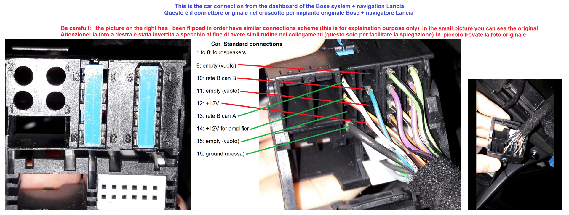

cika_kole 826 Posted March 3, 2018 (edited) A ovo sam nasao vezano za Deltu i Bose: PDF uputstvo: Connettori InstantNav+Bose+Blue&Me Edited March 7, 2018 by Ivan 1 neshaoct reacted to this Quote Share this post Link to post Share on other sites

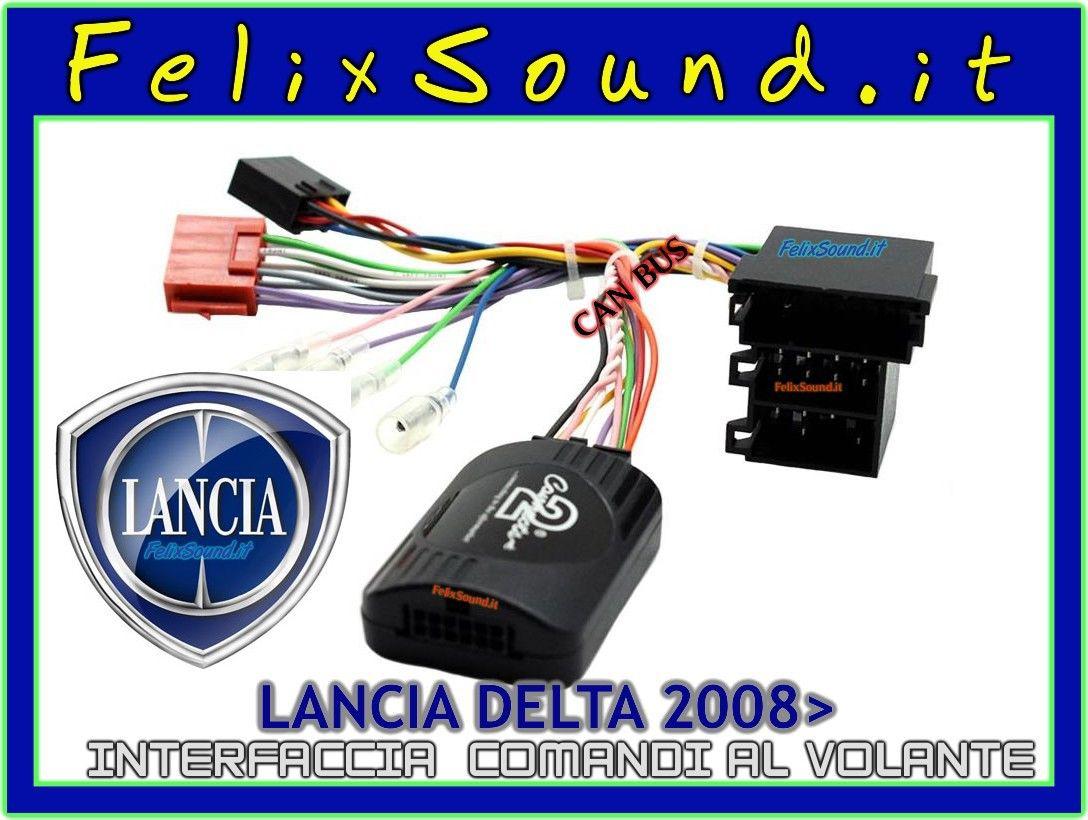

cika_kole 826 Posted April 24, 2018 (edited) hvala @Markobgd nego @Ivan me je bio pitao za canbus. burazer mi je u nemackoj, dolazi za mesec dana. kupujem na blef canbus uredjaj koji po sajtu pase za moj radio. nadam se da cu da ubodem ono sto mi treba, a ako ne, za tu cenu necu propasti... https://www.niq.de/lenkradfernbedienung-adapter/lancia-16813/JOYING-Lenkrad-Fernbedienung-Adapter-Lancia-Delta.html?XTCsid=vbcifqnkcs30n66obg9le114q2# Edited April 24, 2018 by cika_kole Quote Share this post Link to post Share on other sites

Ivan 23776 Posted April 25, 2018 Lepo deluje, pohvale i sa moje strane. Imam par pitanja, sugestija... 1. Reci mi kakav je utisak tokom koriscenja - na klipovima deluje da u nekim trenucima uredjaj malo sporije radi ili da ekran bas ne reaguje ocekivano na komande? Moja greska ili ne, cisto tvoj subjektivni utisak koliko je uredjaj "responsive" i brz u radu? 2. Apropo Canbus adaptera - ako ga montiras i on bude u stanju da se nakaci na BodyComp i komunicira sa njim - visak ce ti biti CAN magistrale koje su sa volana direktno dovlacene na aftermarket uredjaj? (Posto je i volan uredjaj na Canbus mrezi kao i radio, a svi komuniciraju centralizovano preko BodyComp-a.) 3. Na klipu vidim da se uredjaj palio uz kljuc - pretpostavljam da ima opciju da se pali nezavisno od kontakta? Na mojoj fabrickoj ConnectNav+ su geniozno predvideli da to nije moguce podesiti pri davanju kontakta, a moguce je za gasenje kontakta. Tj. uvek se pri davanju kontakta uredjaj automatski pali - em mu treba 10-ak sekundi, em mozda samo hocu da preparkiram auto ili necu da radi u tom trenutku... Tako da sam morao da izvlacim custom prekidacic kojim kontrolisem liniju kontakta ka uredjaju, tj. ono sto nisu predvideli softverski (btw, tupavi fabricki "Visteon" player ima to podesavanje). 4. Cisto sugestija, a vezano za prethodno - praktikujem da uredjaj palim (na taj prekidac) tek po startovanju motora. Ovako kao na klipu se operativni startovao na kontakt, sistem se podize, a ti ga slogiras padom napona zbog anlasera. Cisto predostroznost, jer znam za slucajeve da su neke fabricke navigacije bagovale i imale problema upravo zbog ovoga. Jos jednom pohvale i za radove i sto si podelio iskustvo sa forumom, super deluje . Quote Share this post Link to post Share on other sites
cika_kole 826 Posted April 25, 2018 1. treba mu par minuta da proradi u fullu. ja imam utisak kao da treba da se ugreje malo. inace su mi prsti bili mokri, reaguje lepo, mozda 2 sekunde kasni. jos jedna dobra stvar je to sto paralelno mozes da slusas muziku i da te navigacija navodi, e tu sada ide ono. kada treba da ti kaze da skrenes levo, desno itd, onda se radio, mp3 zavisi sta je pusteno malo utisa, a glas navigacije bude jaci. 2. to mi je bila pretpostavka, ali posto znamo sta smo radili, lako cemo ih iskljuciti i izvaditi, samo da mi stigne ovaj uredjaj i da radi kako treba 3. uredjaj se pali samo kada dam kontakt, dobro si video, tako je namesteno. e sad, ako prvo ugasim uredjaj kada se parkiram, a tek onda auto pri sledecem palenju uredja se nece startovati dok mu ja nezadam komadu. 4. moram jos jednom kod elektricara/elektronicara da to malo bolje prevezemo, jer sam primetio da iako ekran ostane ugasen, kada ga ja upalim na dugme sistem je vec podignut i pokrece zadnje zapamceno, znaci ako sam slusao radio on odmah ulazi u radio, ako je bila muzika sa usb odma ulazi u to i tako dalje... hvala svima jos jednom 1 Ivan reacted to this Quote Share this post Link to post Share on other sites
Ivan 23776 Posted April 25, 2018 (edited) 2. Ako si Body Comp i multimediju vezao u paralelu, za test se onda samo mogu iskljuciti te naknadno provucene linije iz multimedije (jer vec postoje u standardnom fabrickom ISO konektoru). Mada ih je svakako najpametnije ukloniti, ako to proradi i budes imao CAN komunikaciju u full-u (centralizovano preko BC). 3. Nije ni to lose, mada je meni najbolja opcija kada sam uredjaj ima softverski mogucnost da podesis kako ce se ponasati na paljenje i gasenje kontakta. Rekoh vec da cak i tupavi fabricki "Visteon" player na Stilu i Nuova Bravo to ima u meniju. Najvise mi odgovara varijanta da uredjaj palis/gasis na dugme kada tebi odgovara. 4. Identicno mi se ponasa fabricka ConnectNav+, ako je palim/gasim tokom voznje na dugme (tj. dok je aktivan napon sa kontakta). U nekom je "sleep" modu, tako da se odmah na pritisak ON dugmeta vraca na poslednju funkcionalnost. Sto mi je sasvim OK, "ne bi' ja tu nista dir'o" . Edited April 25, 2018 by Ivan 1 cika_kole reacted to this Quote Share this post Link to post Share on other sites
