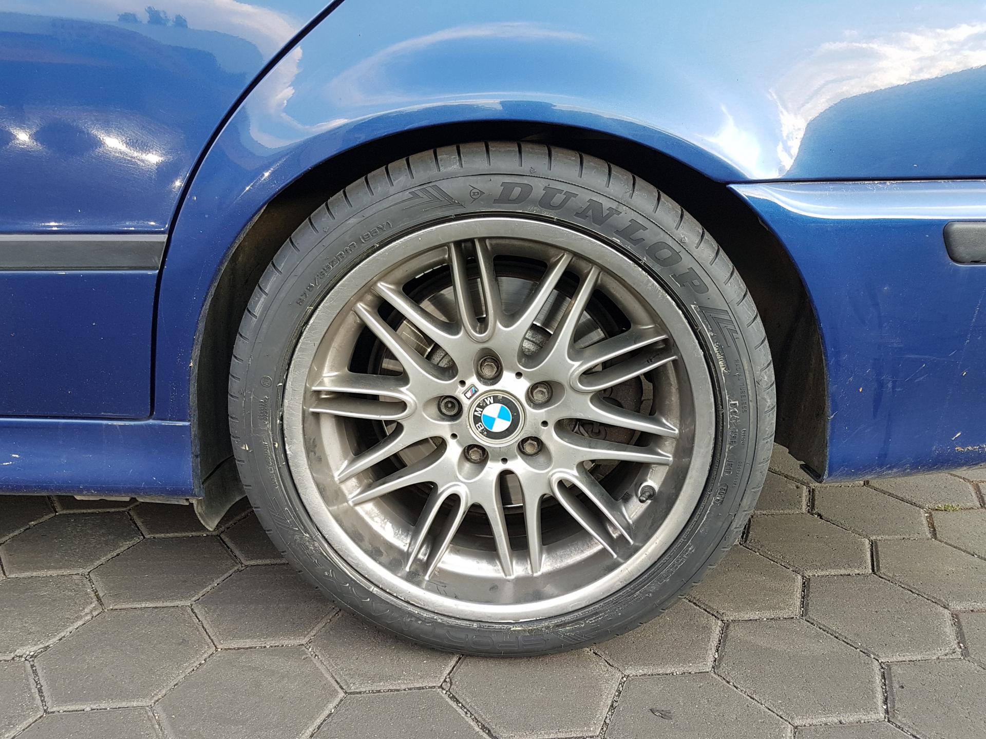

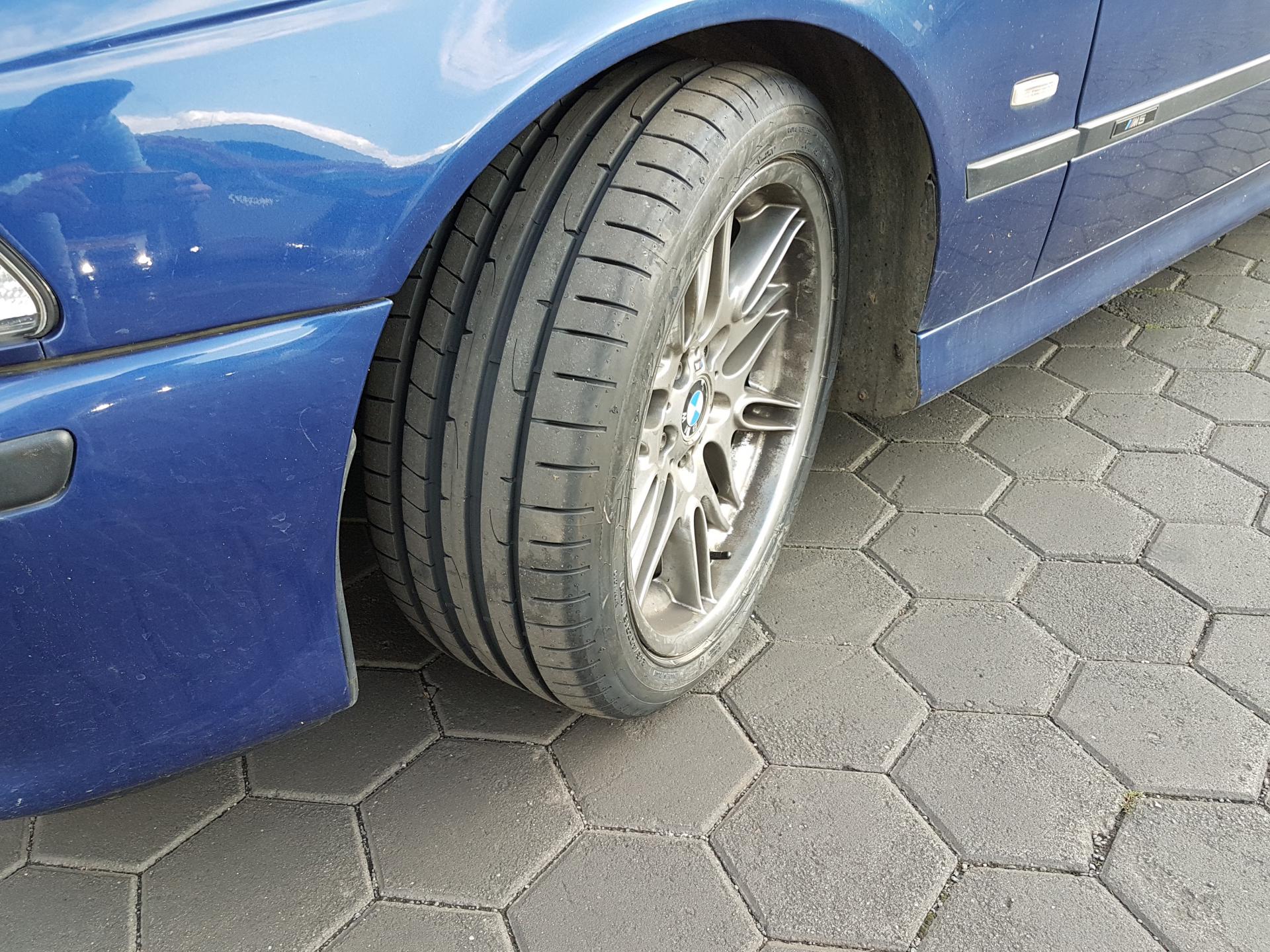

Za sad je dobio nove letnje Dunlop Sport Maxx RT2 gume u dimenzijama 245/40ZR18 napred, i 275/35ZR18 nazad.
20170626_191913.thumb.jpg.f7e615a9fb04559722c01a62bf07bb36.jpg 20170626_191907.thumb.jpg.e3a14a28dd2f6865e153d7f792f8f86b.jpg

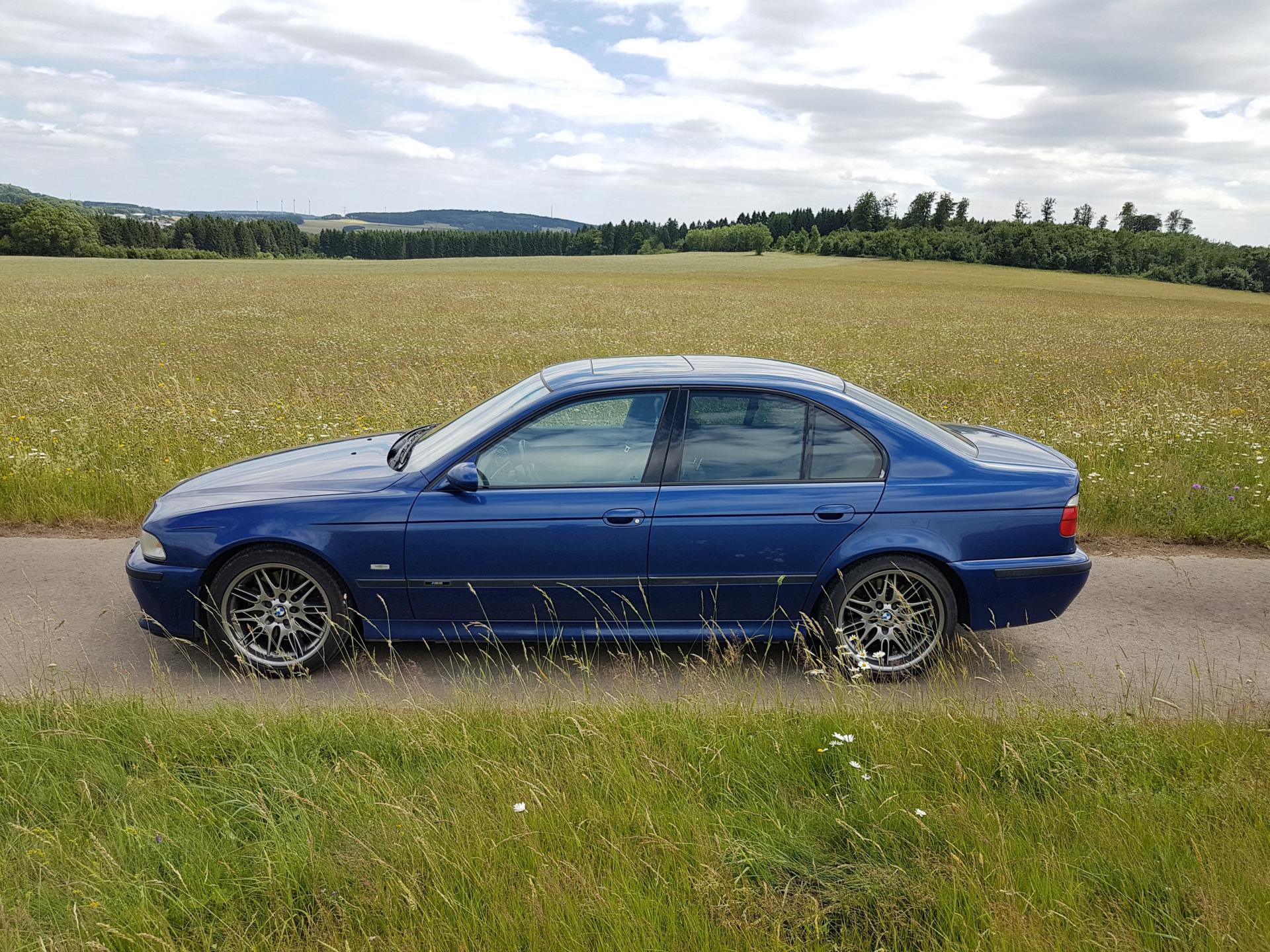

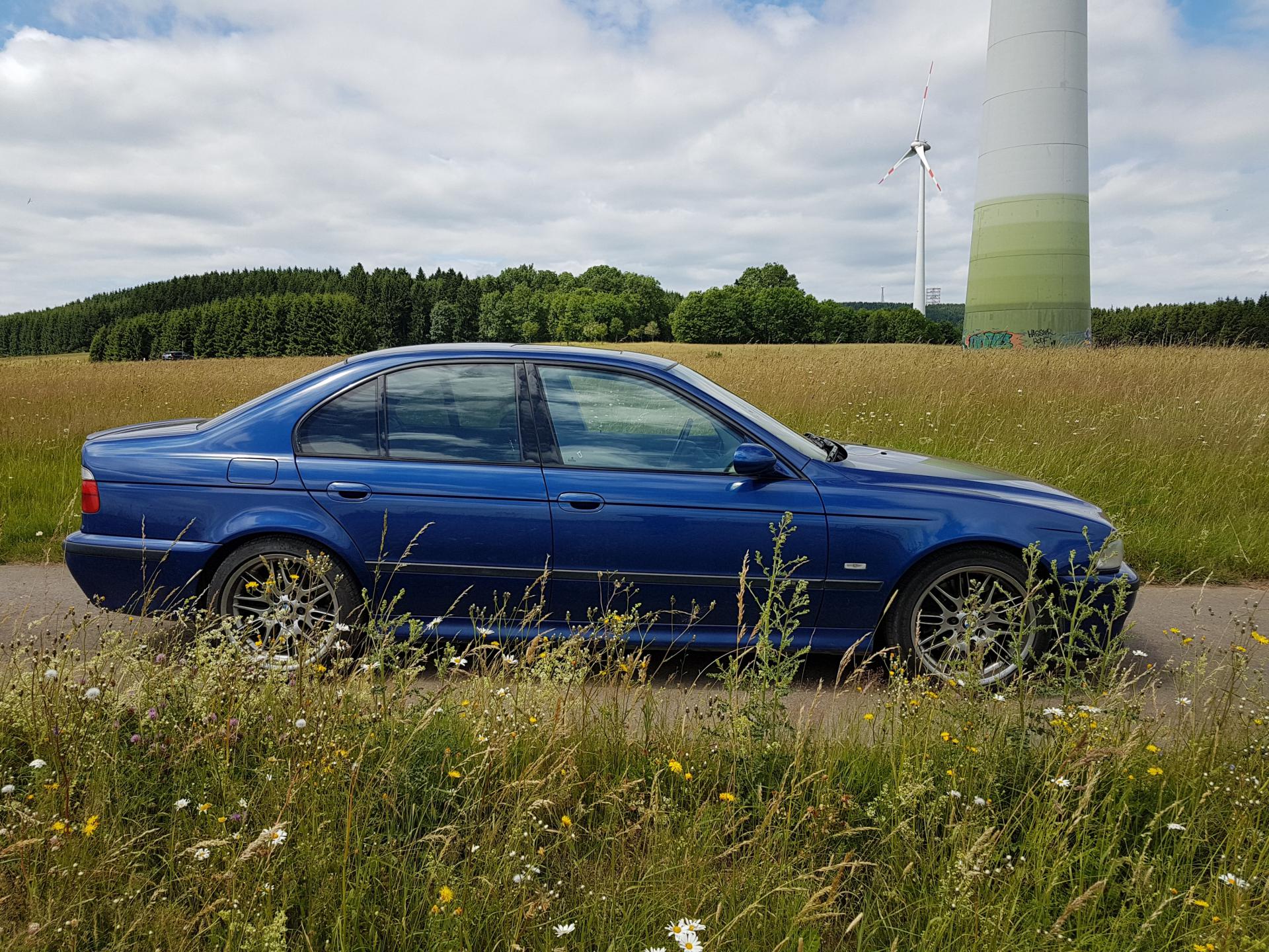

Ovako trenutno izgleda.
20170624_143536.thumb.jpg.c03414dda9838a6817551ee9158fbcb2.jpg 20170624_143517.thumb.jpg.944a419abadf61834ce7e2aba8978553.jpg 20170624_143549.thumb.jpg.ce41100353e37f07e685fd485eeb5a34.jpg 20170624_143558.thumb.jpg.396341f3c50dc682727d38f940dc1734.jpg

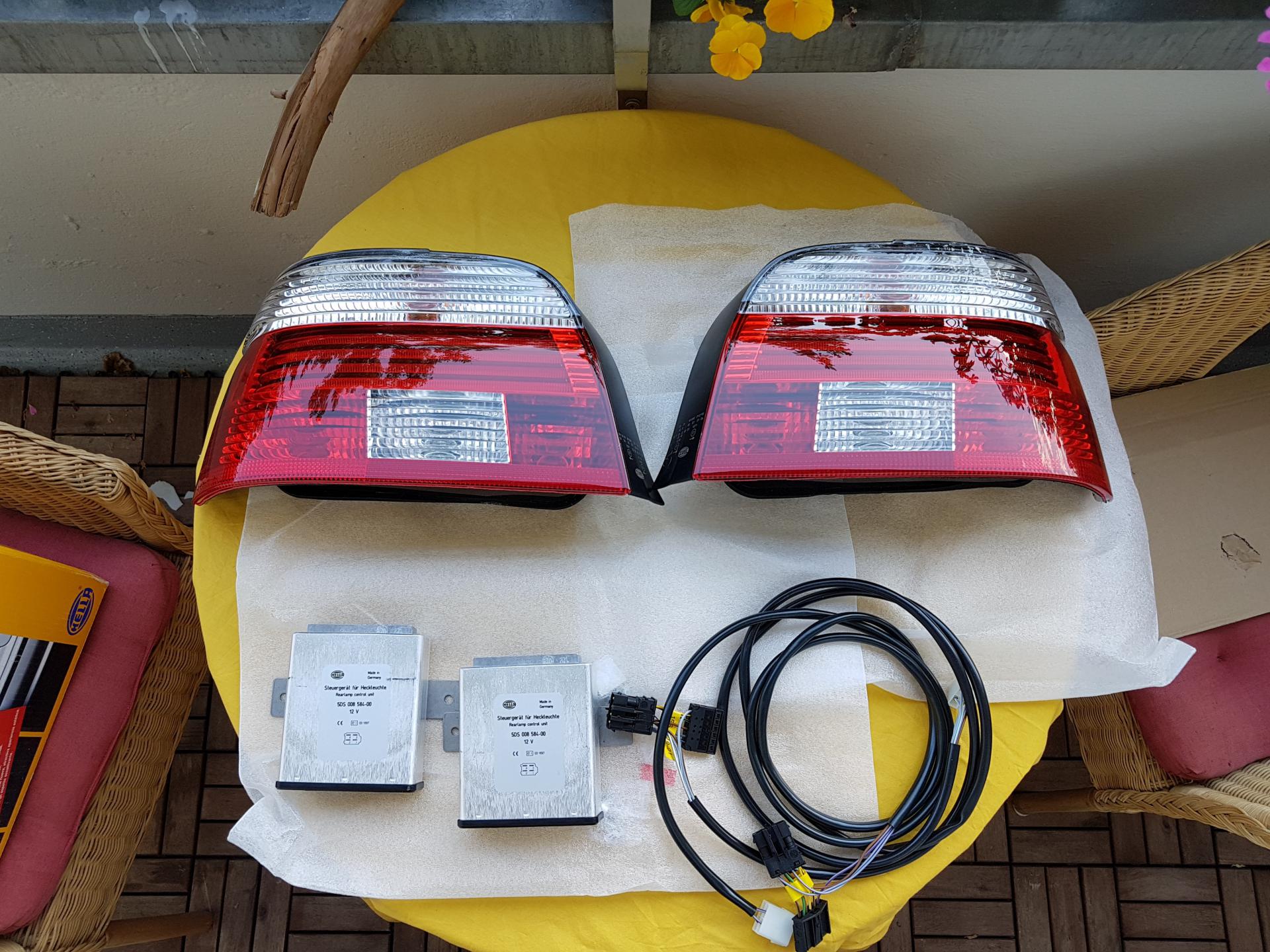

Prva stavka je da se resim ruznih pre-facelift farova i zadnjih svetla koje ne mogu da gledam na autu.
Original Hella LED facelift stop svetla su nabavljena i cekaju montazu.

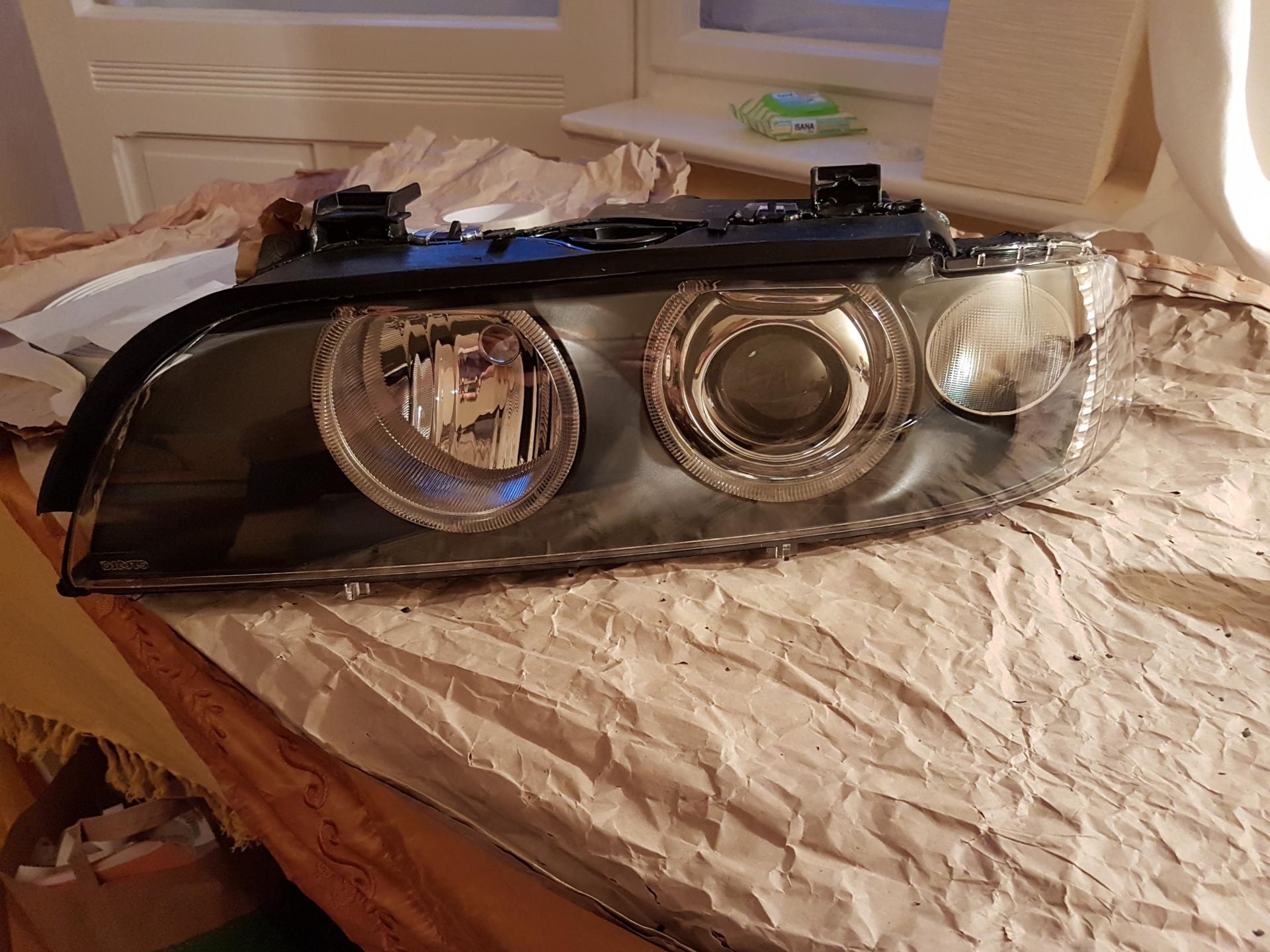

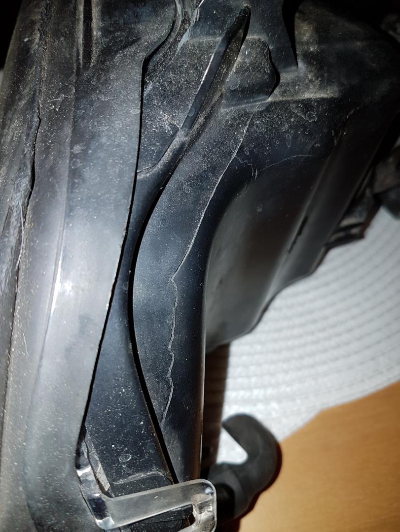

Uzeo sam polovne Hella origigi farove sa planom da ih sam sredim. Prodavac me je zesce izveslao.
Kuciste desnog fara je puklo na nekoliko mesta. Lepo sam pitao da li ima ostecena i da mi je ostalo nebitno, jer cu ionako sve novo ubaciti, i rekao je ne. Da ih uzme nazad nije hteo.

Prvo sam razmisljao da ih krpim, ali batalio tu ideju i narucio drugi desni far.

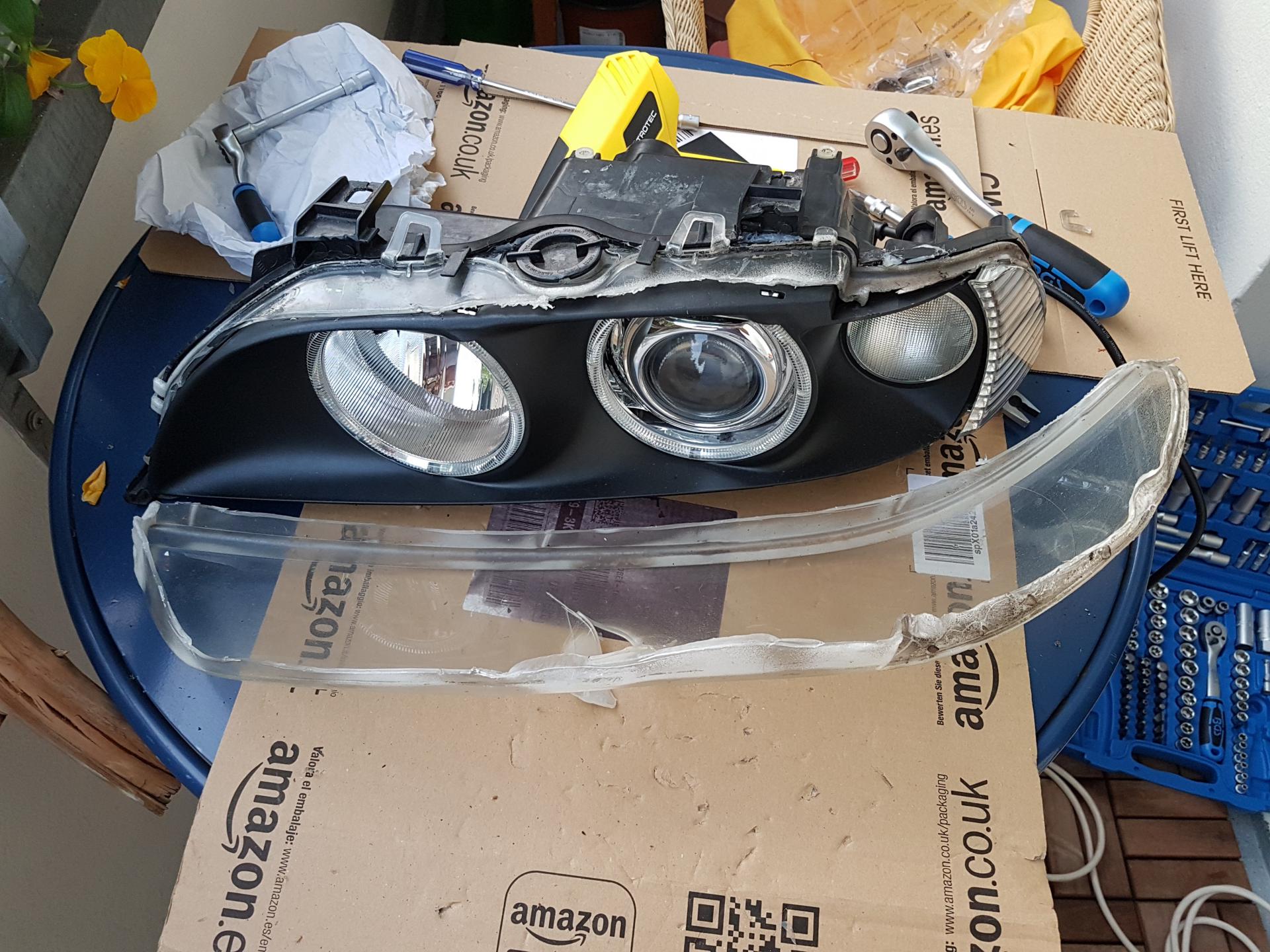

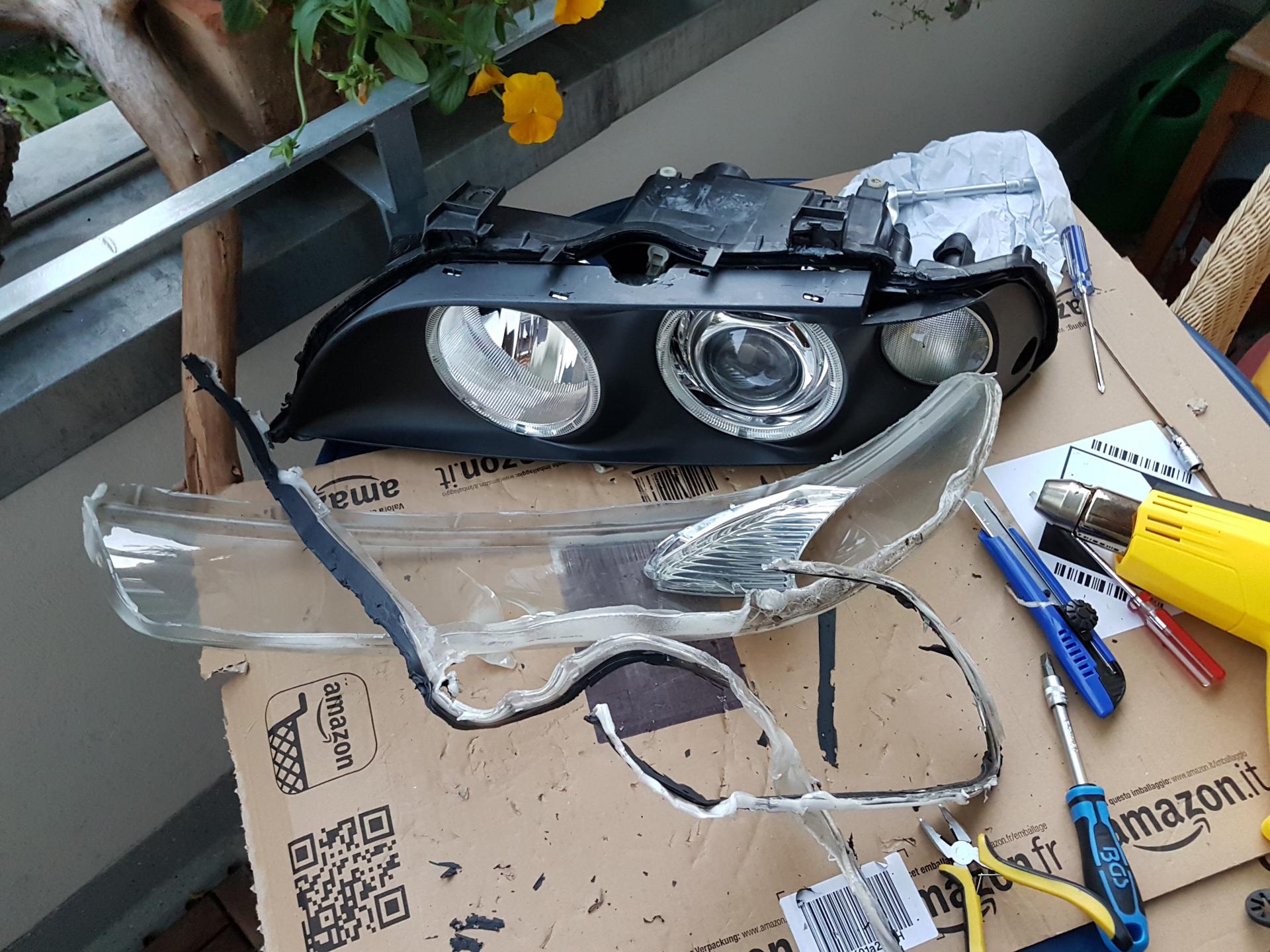

Levi far, mentol ga je ili otvarao i izlepio ni sam ne znam sa cim ili je od modela iz 2003 godine gde su farovi zalepljeni i ne mogu se otvarati (verovatno ovo drugo, ali je tip svakako supcina).
Uglavnom, morao sam da iskasapim pola fara bi ga otvorio.

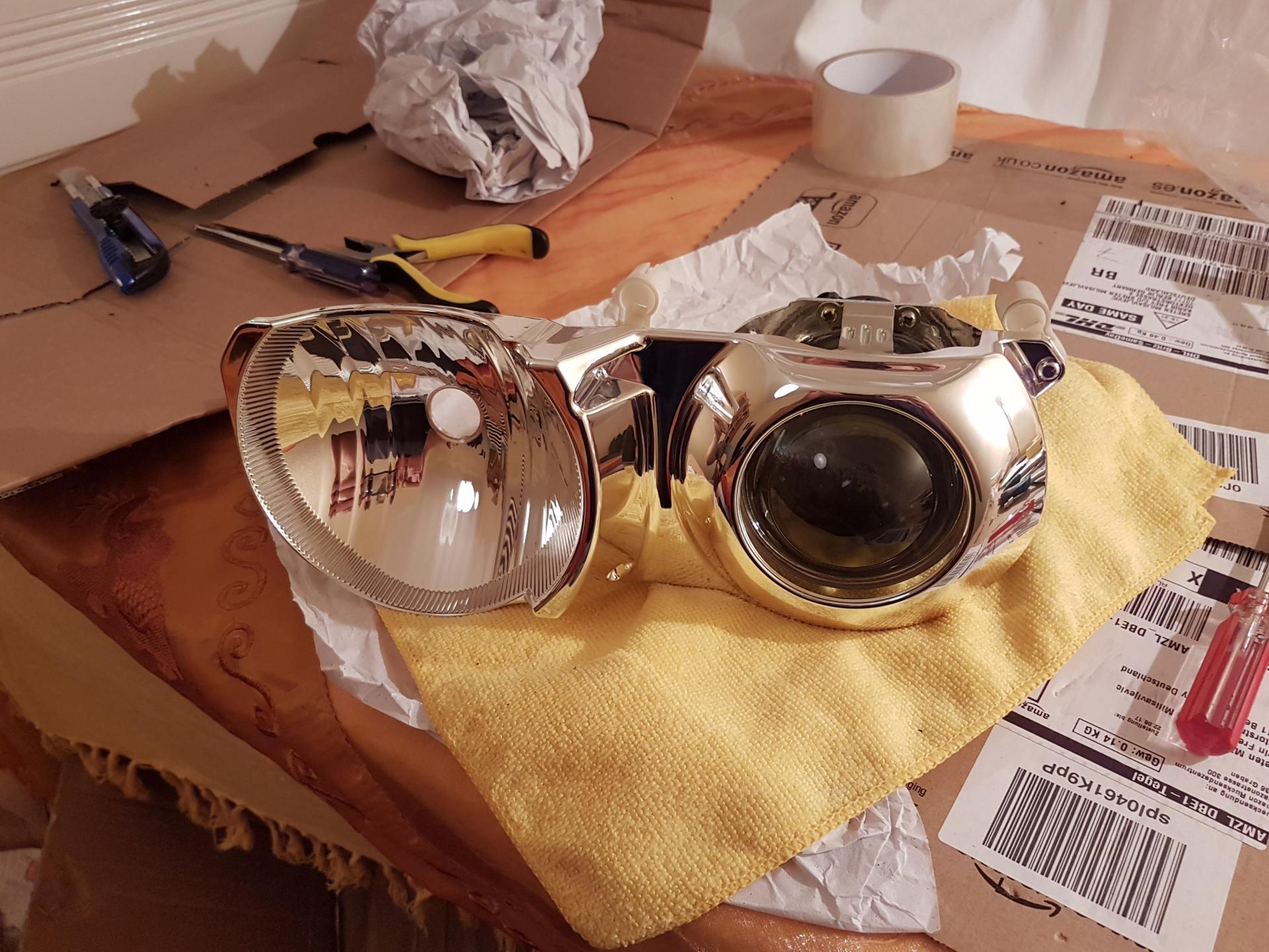

20170628_210426.thumb.jpg.af58fa45bfa211a2b5c2b203456e426a.jpg 20170628_213126.thumb.jpg.6041551021816e0fd877045c6a10a620.jpg 20170628_213516.thumb.jpg.7e14ab596c42a5b556e5b43711546832.jpg

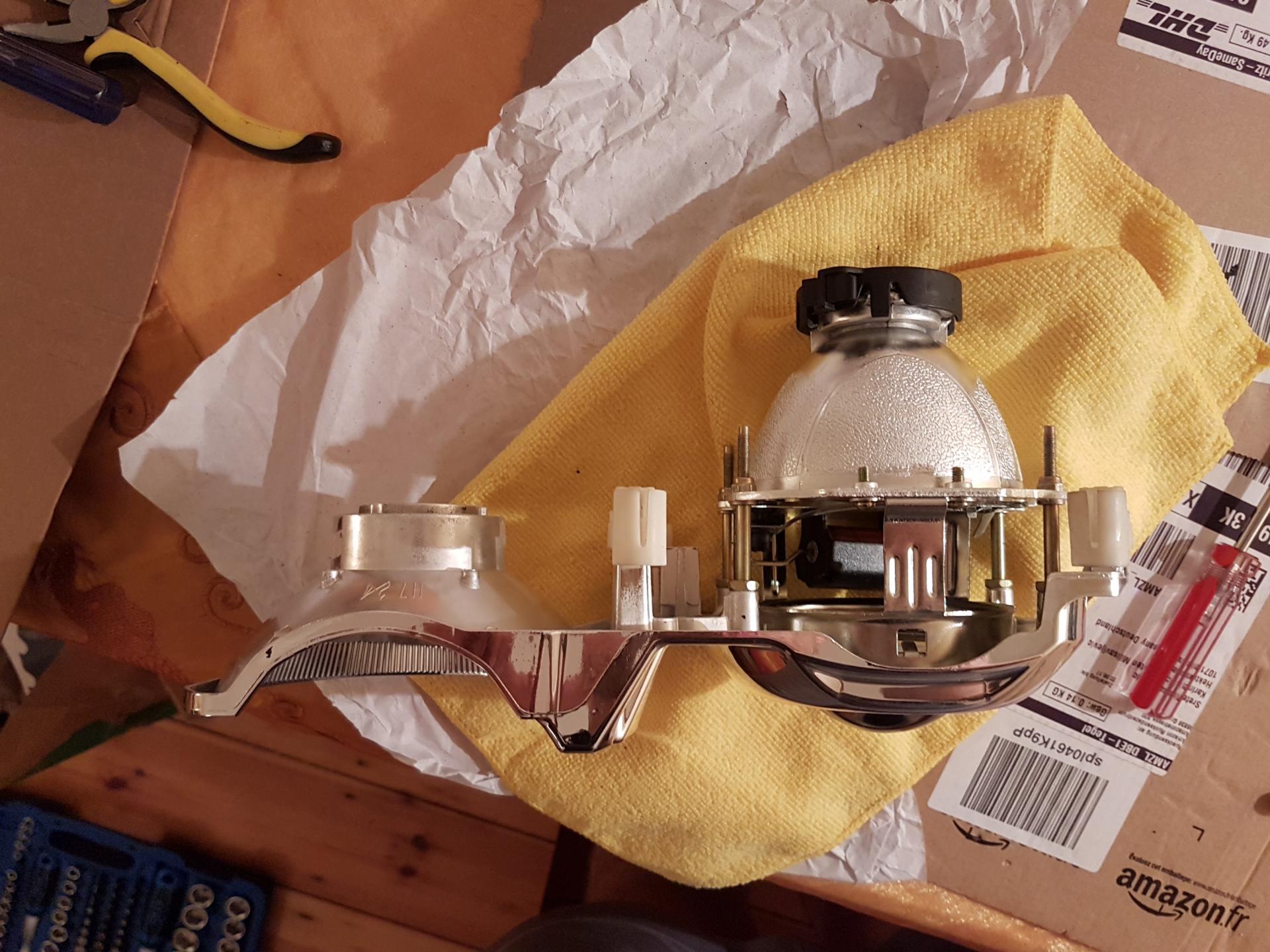

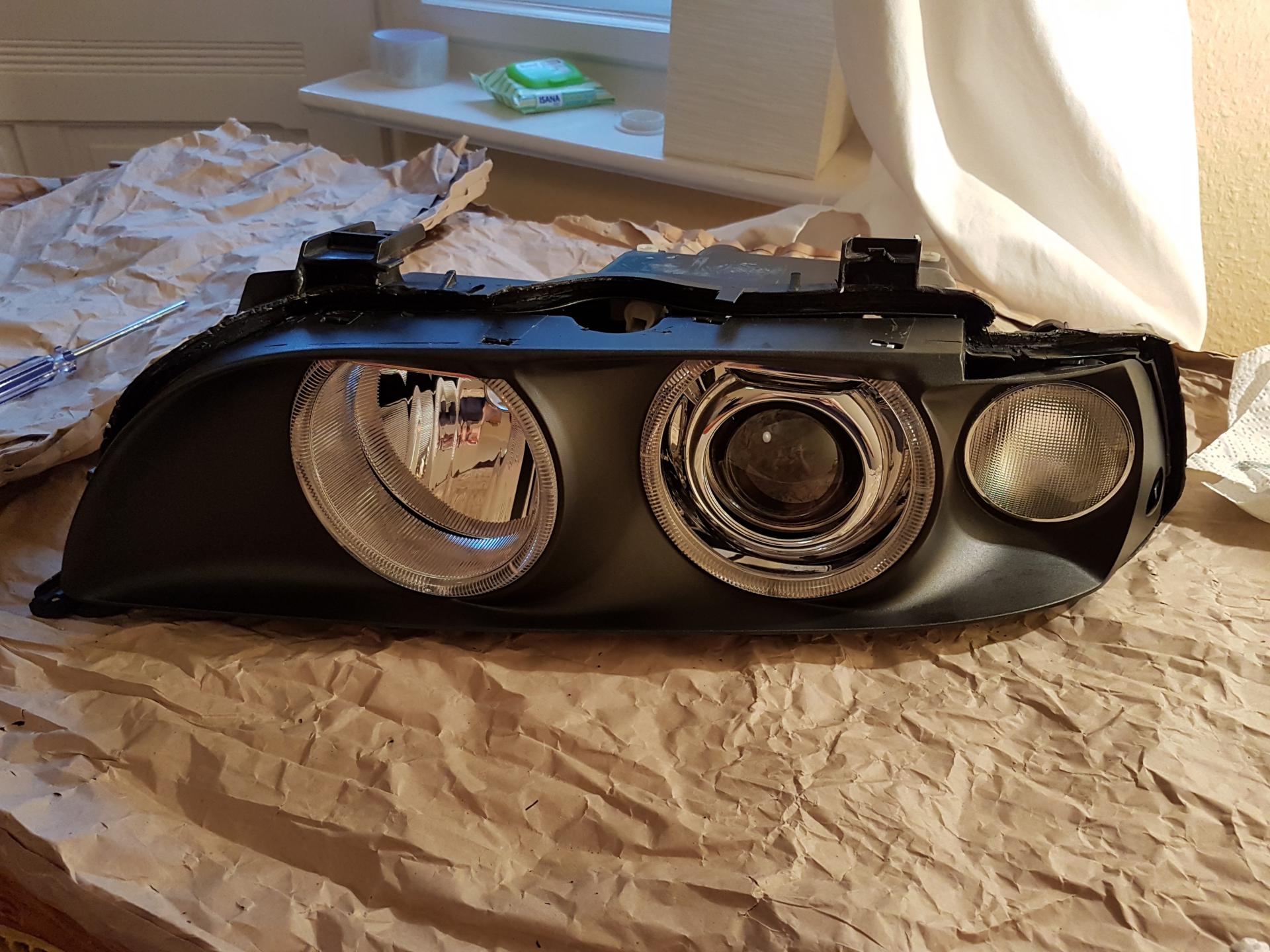

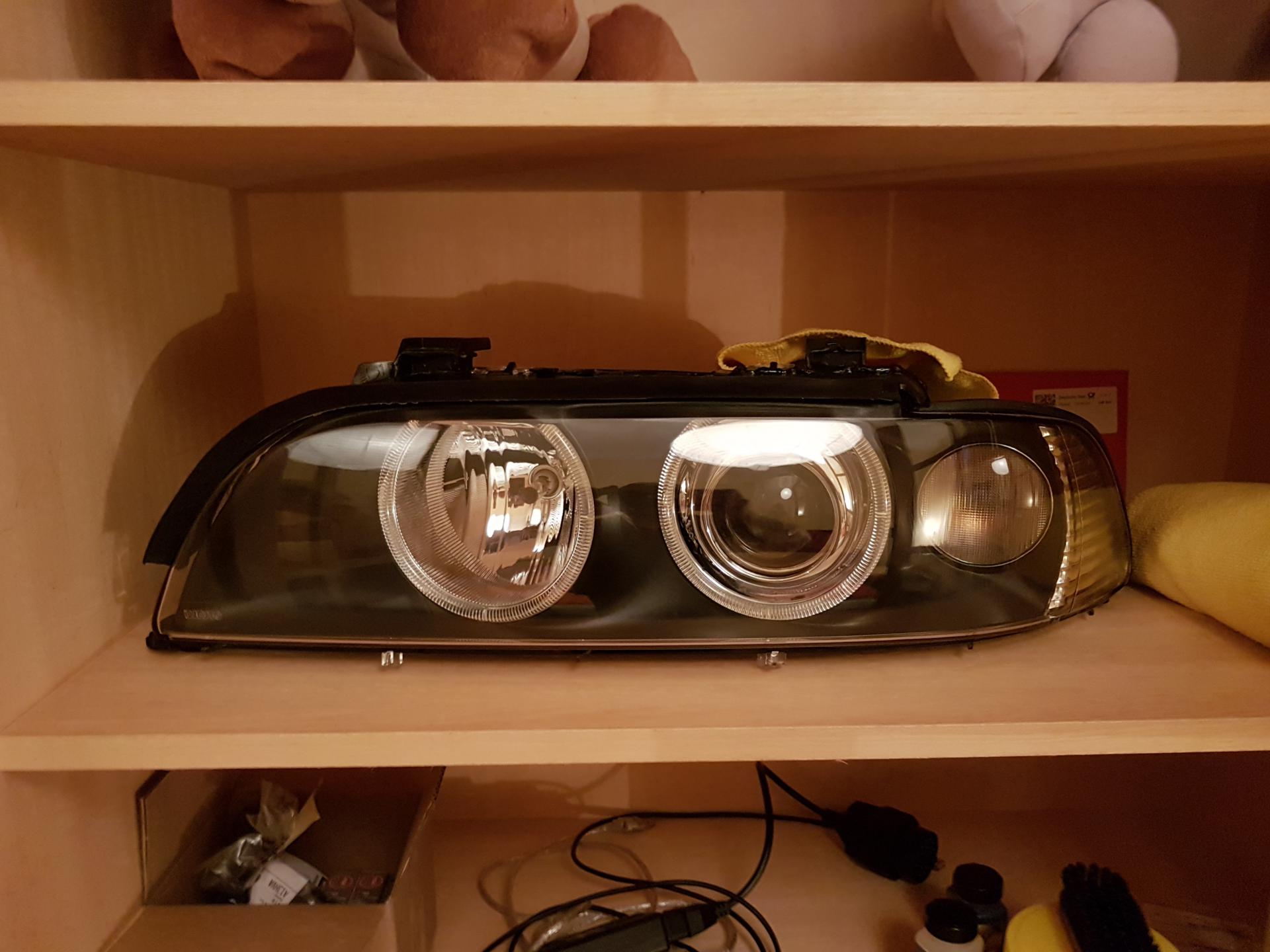

Ubaceni novi plasticni drzaci i novi Hella G4 bi-xenon projektori. Levo stari, desno novi. Na 530i sam ima EvoX-R projektore sto je u principu isto sto i ovo, samo G4 bolje pasu.
20170628_231648.thumb.jpg.430229796520161ef67600762aad6e58.jpg 20170628_234608.thumb.jpg.aa275f88a38850781bd12d7f1fb56685.jpg 20170628_234612.thumb.jpg.c55828b59831c4c201ebe95a5e9858a5.jpg

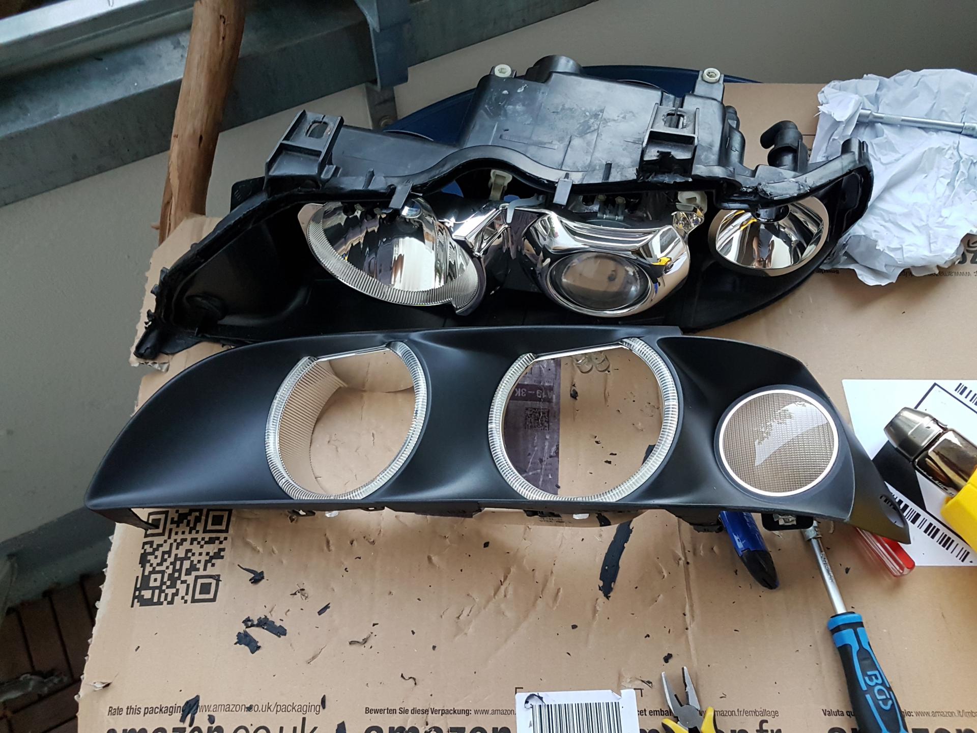

Sve sklopljeno sa novim staklima tj. plastikom i ceka montazu.
20170629_194724.thumb.jpg.9f12a5827fccad9a9fafb0cc8fe3ce89.jpg 20170629_212527.thumb.jpg.60896a521102de0aa2dba8b3d7b68bf2.jpg 20170629_214450.thumb.jpg.64e9c5ade3f716cc0988ad5006e1f4c8.jpg

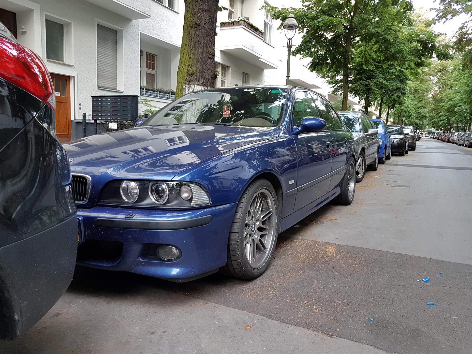

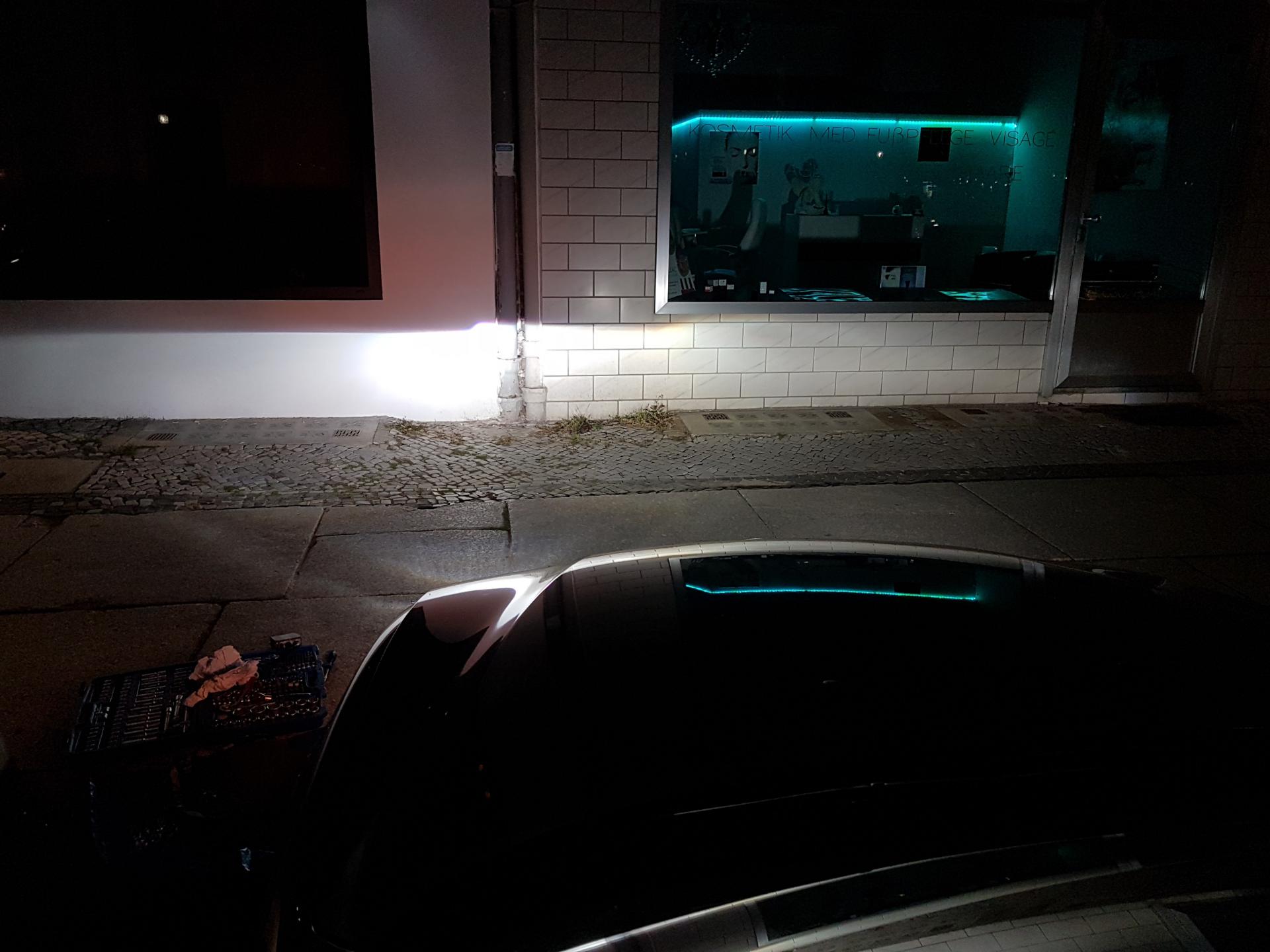

Levi far montiran, sutra bi trebalo i desni.
20170705_222324.thumb.jpg.e58e0576f2e019eaa11a70fabce5431f.jpg 20170705_222336.thumb.jpg.1a8e593293a04cb4f9e70ce929fcd8d3.jpg 20170706_205037.thumb.jpg.b91a47d9d2b885fb36c2215754e6ed37.jpg

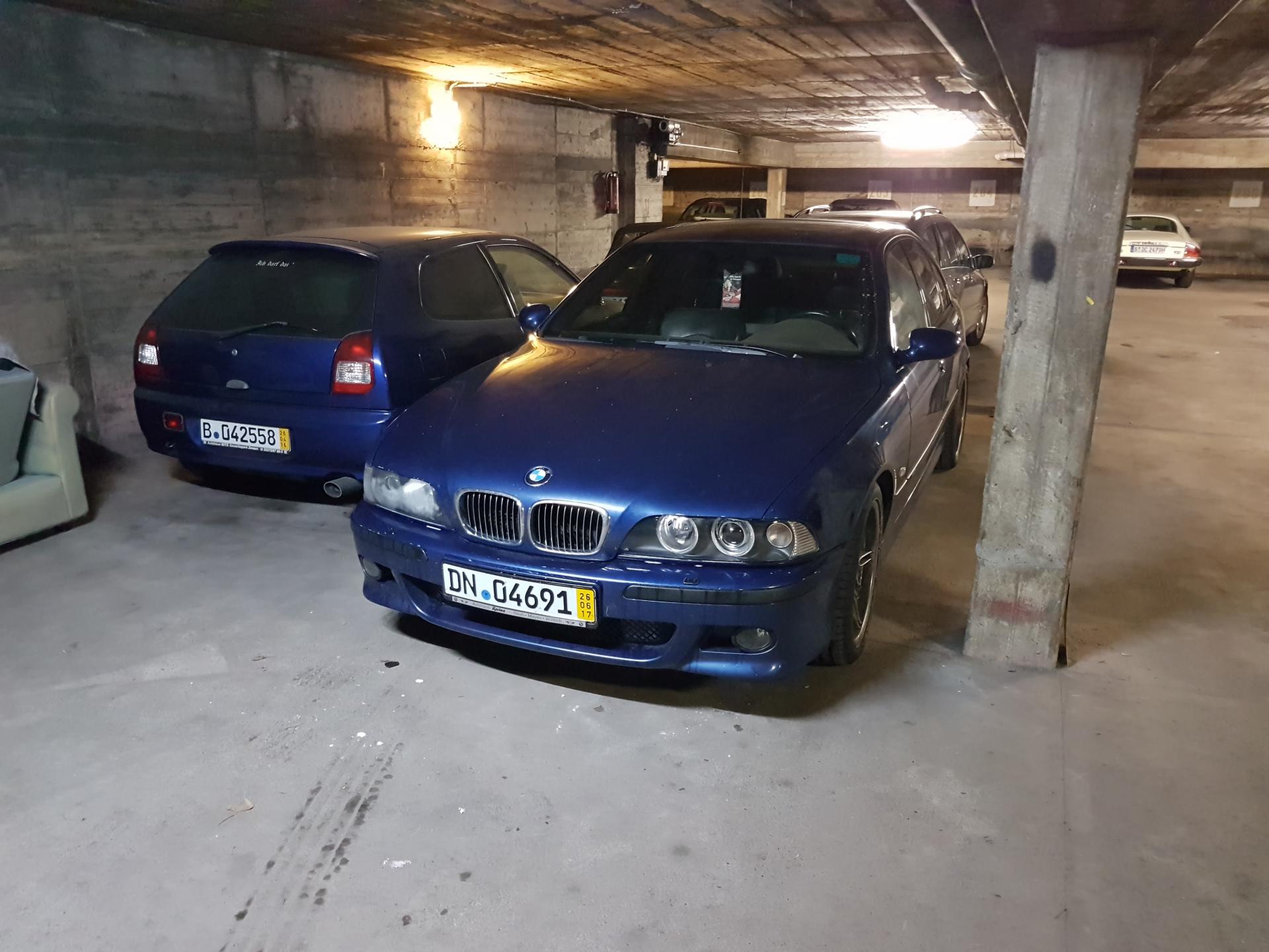

Posle mesec dana potrage, danas mi se posrecilo i spakovao sam ga u garazu. Po Berlinu nije neobicno da zateknes auto bez retrovizora, volana, navigacije pa cak i farova, i naravno polomnjenih prozora. Iako bi voleo da vidim pokusaj da slome duplo staklo na M5, ovako cu svakako mirnije spavati nocu.
