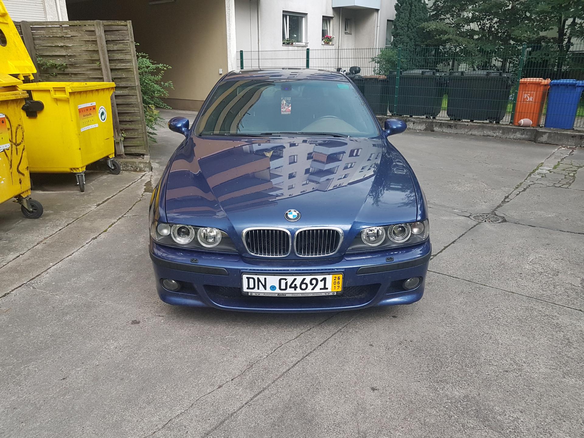

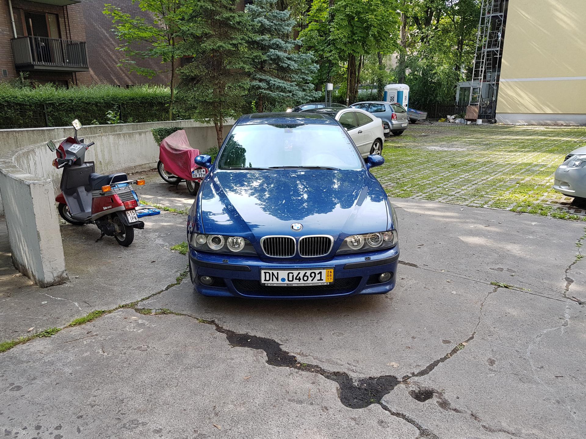

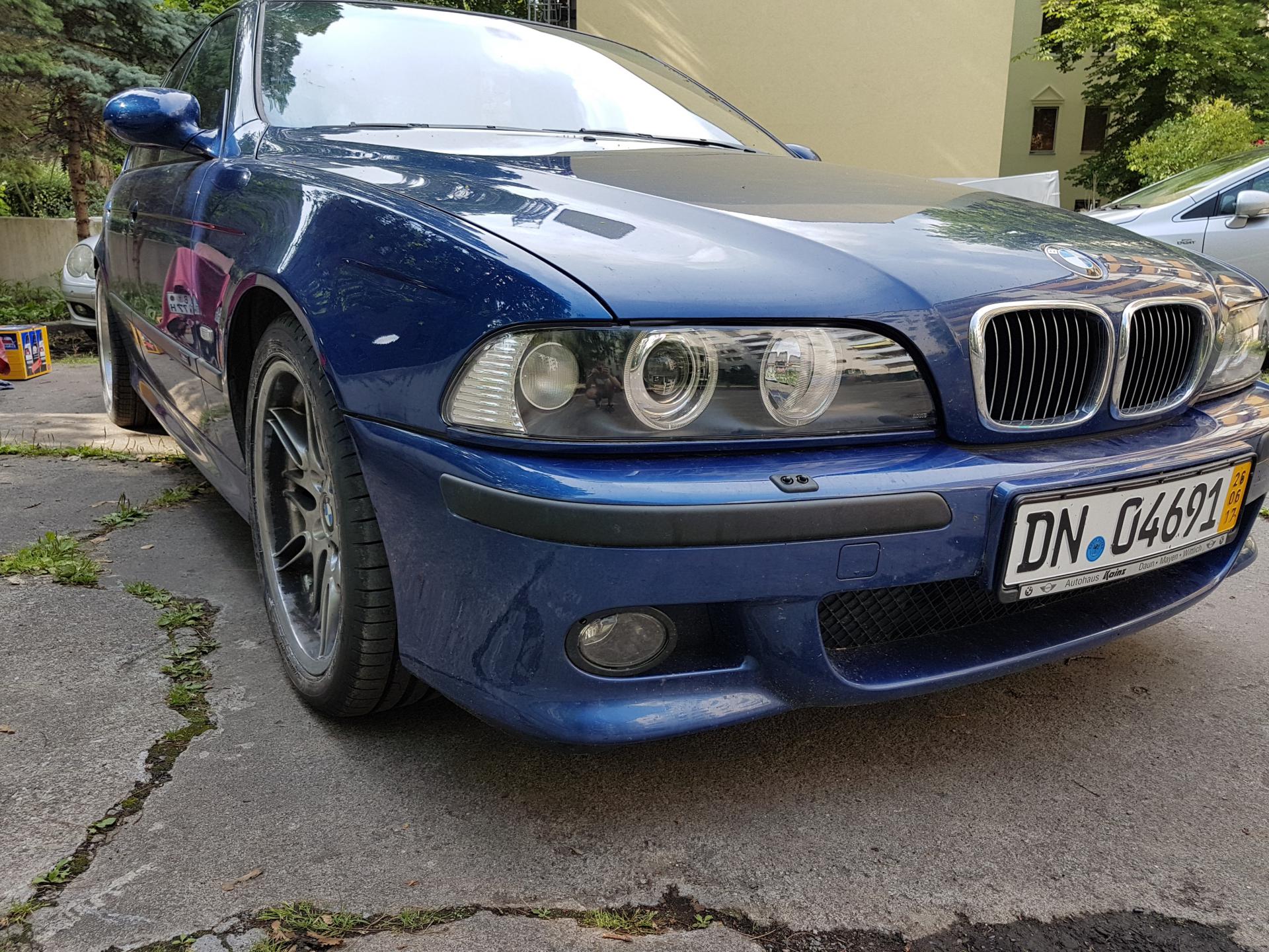

FL svetla upakovana.
20170707_165044.thumb.jpg.46df290b9c7728afd7bff26e2c7928ee.jpg 20170707_165056.thumb.jpg.edfbc593b55ed4063305cfe499ae32c7.jpg 20170707_165106.thumb.jpg.e154ee605bea40f4b0452db5f7604aea.jpg 20170707_174400.thumb.jpg.fb65f8a152957b4bdcca7a02a8bba717.jpg

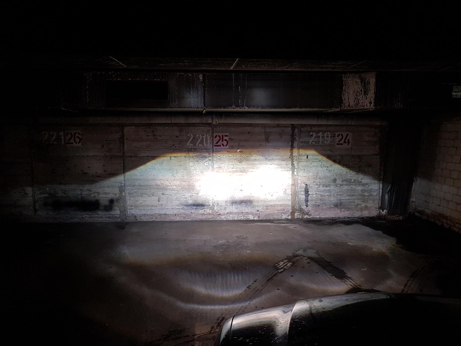

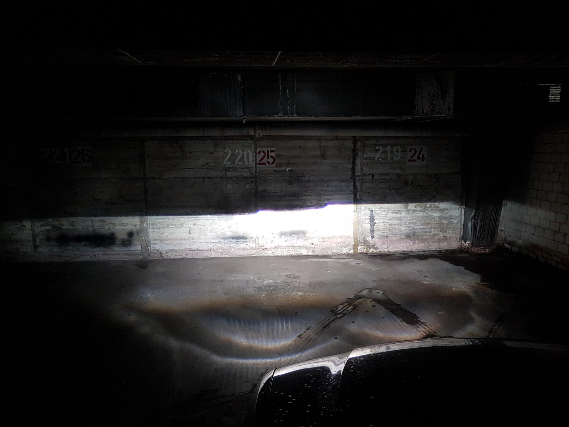

Nisam ih jos nastelovao, ali osvetljenje je fantasticno. Povezao sam bi-xenon projektore sa dugim svetlima tako da sad fakticki ima 4 duga svetla. :D

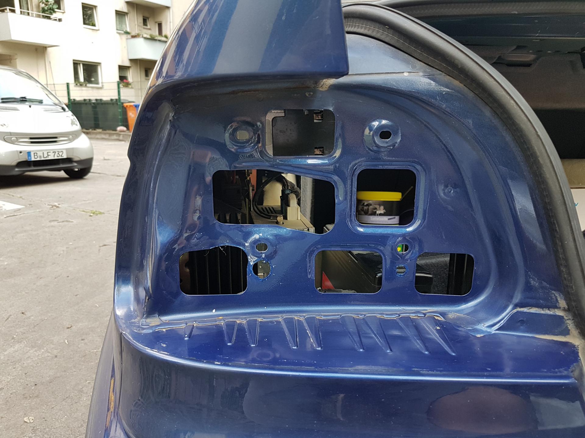

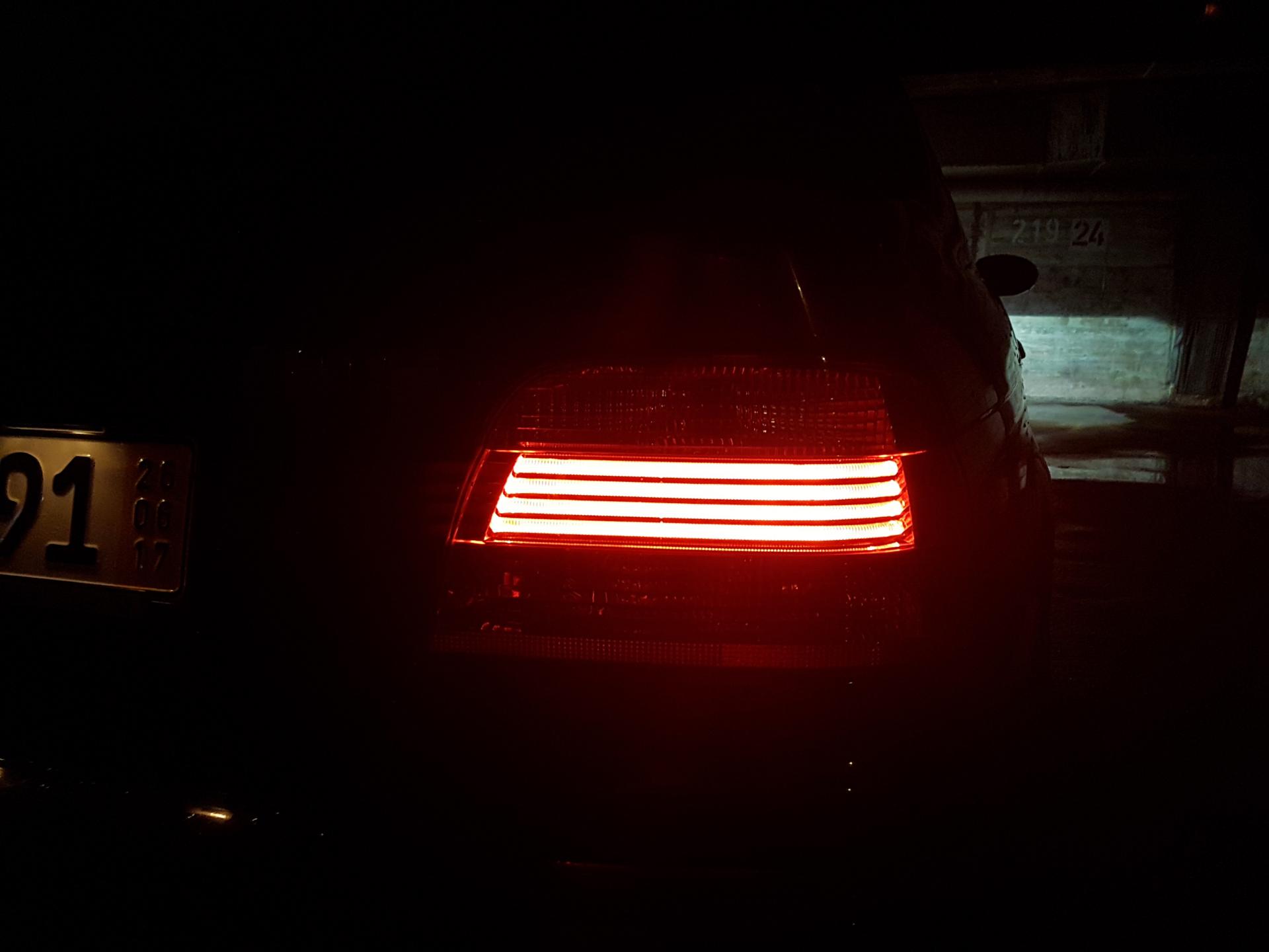

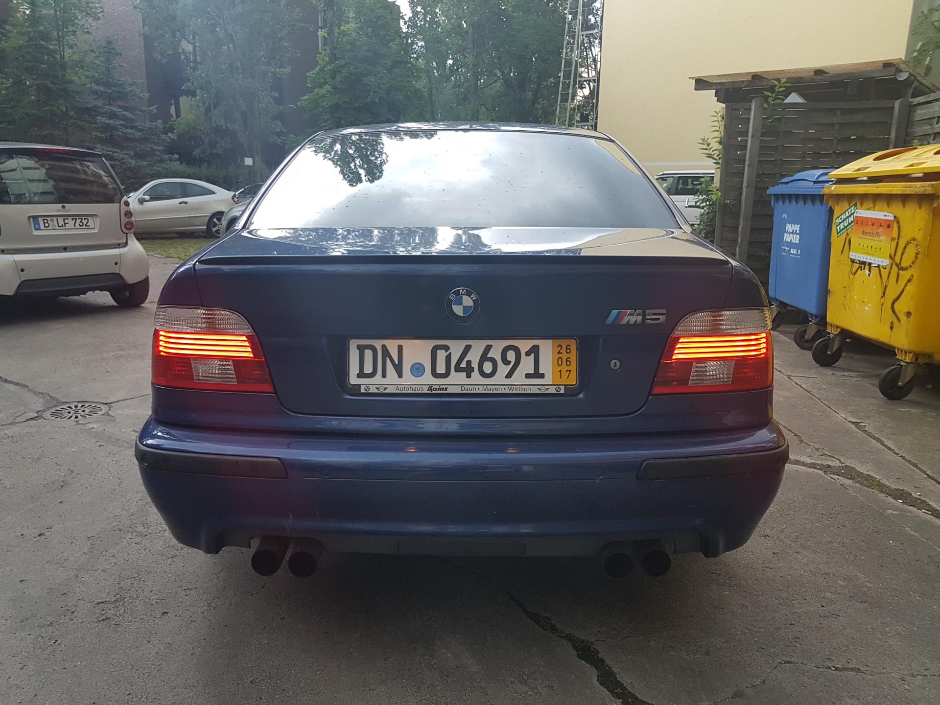

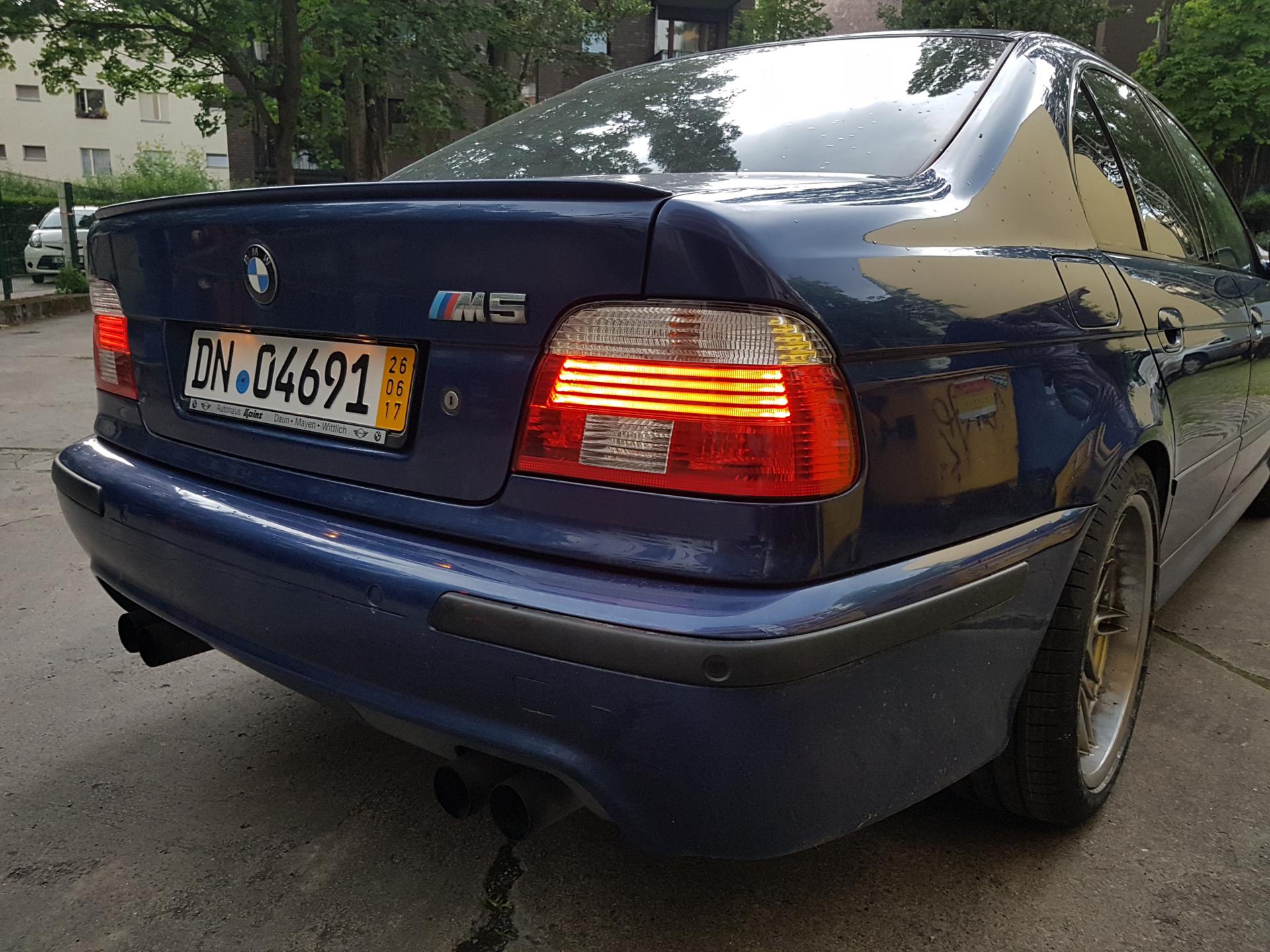

Da bi montirao zadnja svetla, morao sam malo da skrnavim limariju. Moraju 2 nove rupe da se izbuse i jedna postojeca malo prosiri. Pored toga, donji levi deo mora malo da se izmlati cekicem i gurne unutra. Sve to je potrebno da bi se stop svetlo perfektno montiralo. Stavio zastitu protiv rdje na nove rupe i zatackao sa farbom.
20170707_154644.thumb.jpg.ea7a830383fcc2d153e6057ea435ef82.jpg 20170707_174343.thumb.jpg.b0125b306c9f90a58a968684b3d92394.jpg 20170707_174323.thumb.jpg.41cb27583f7e493bed2281f376a3dcd8.jpg 20170707_174309.thumb.jpg.8e22d1249b67ed184df0d53012d26007.jpg 20170707_184033.thumb.jpg.8a89f6d3dcbeb86dfcf57ce142b4e6ca.jpg
Miliooon puta izgleda bolje sad. Jako sam zadovoljan. :D

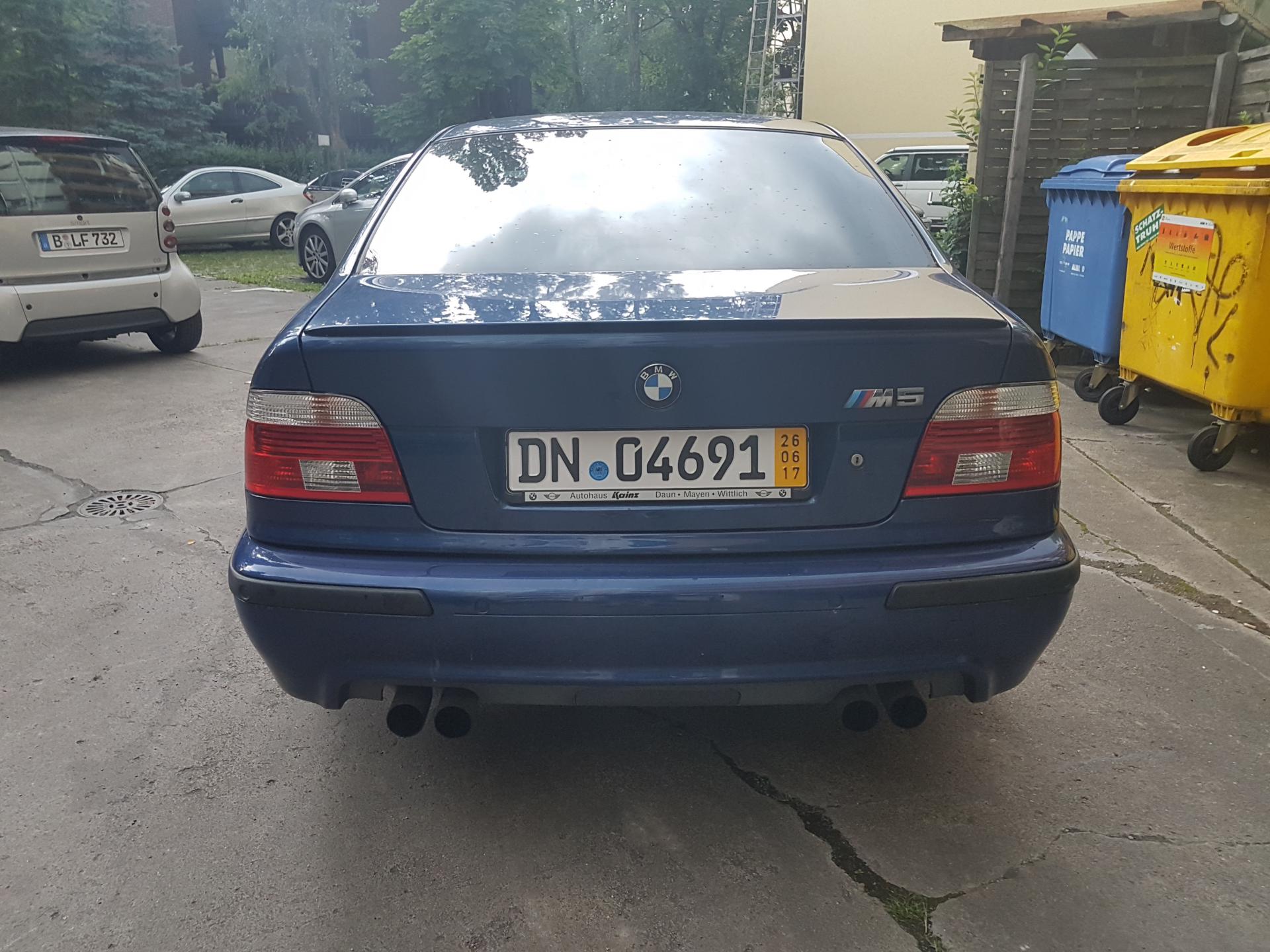

Hoces stavljati neki drugi izduv ili ovaj ostaviti? Mislim da bi cucnule sa jednom sirom lulom sa obe strane, malo hroma :)
Edited by Bumblebee
Za sada ne, samo cu probati da ispoliram vrhove i povratim sjaj.
Fabricki auspuh je jednostavno pretih i najradije bi zamenio oba lonca i ubacio Eisenmann izduv. Tako bi oslobodio motor i dobio dosta bolji zvuk.
Tek tad mozes da cujes pravi zvuk i to bi bio mozda i najbolji upgrade na autu. Trenutno mi je to velika investicija, a masina je svakako rupa bez dna. 10k bi mogao strpati u njega bez problema. :D

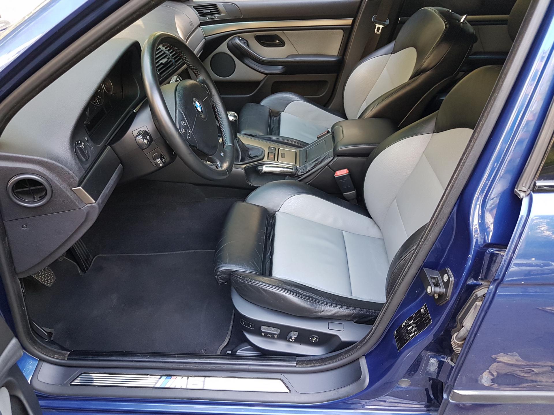

Inace, danas sam ceo dan cistio enterijer. Auto je sedeo neko vreme i prasina, prljavstina se nakupila u velikim kolicinama.
Deo dila kad sam ga kupio, je bio da cu ja srediti enterijer jer znam da normalna osoba nece posvetiti toliko paznje kao ja.
Usisao sam tonu prljavstine, izribao sve tepihe, plastike, osictio najmanje otvore i sve sto sam mogao videti.

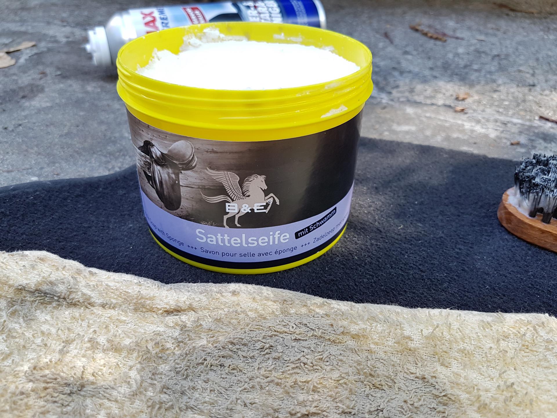

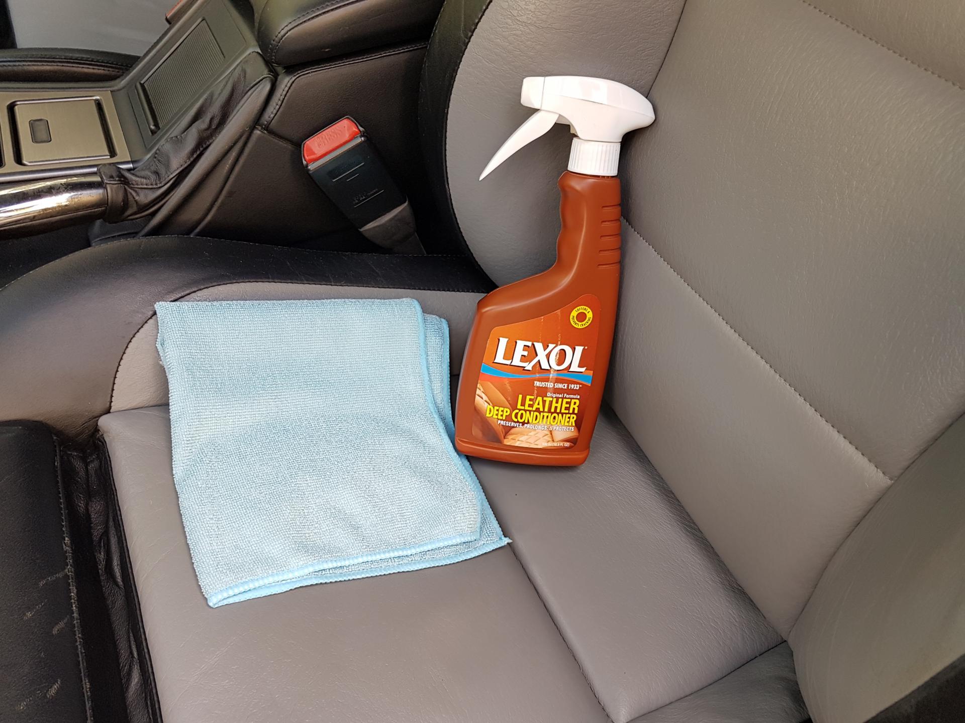

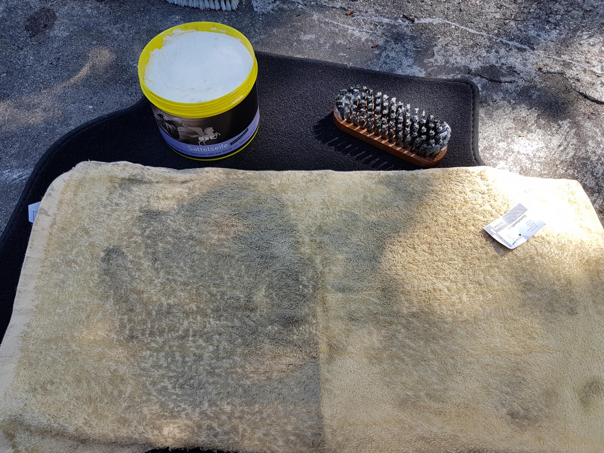

Za kozu obicno koristim Lexol ili Gliptone proizvode, ali sam hteo da probam nesto novo.
Naleteo sam na Amazonu na sapun sa sedla sa dobrim ocenama i odlucio da ga probam.
Evo pre i posle slika.
20170708_151511.thumb.jpg.af3684519522b224f167a1e05f012596.jpg 20170708_151518.thumb.jpg.20d04336fae93ff9972117e50c35439a.jpg 20170708_153343.thumb.jpg.c2d1c91ca4269e253783649dcec489fa.jpg

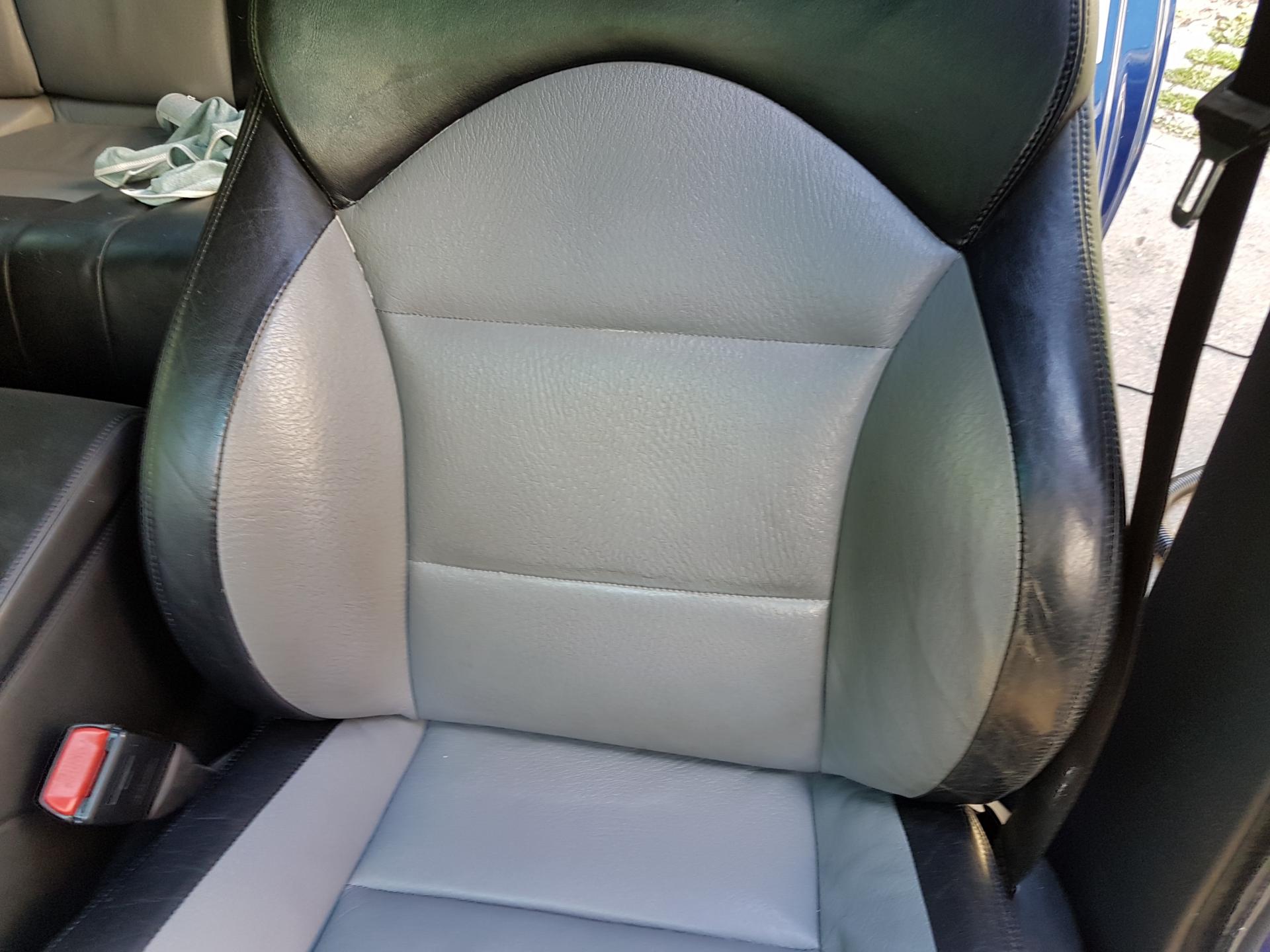

Posle jednog prelaza sa cetkom, sapunom i vodom.
20170708_154358.thumb.jpg.c1ab44bc2a9ad323ff213d8b94527aec.jpg 20170708_154351.thumb.jpg.f6b669c328e61ebbcdcb21523442d1e2.jpg 20170708_154402.thumb.jpg.3ac21b1dca2db03f4f19fb7cf302fcc6.jpg 20170708_152641.thumb.jpg.fefe44639425b6911cc5a01188699da3.jpg 20170708_152645.thumb.jpg.0c3dc1b74f8efb325ac3ecf26d179bdd.jpg

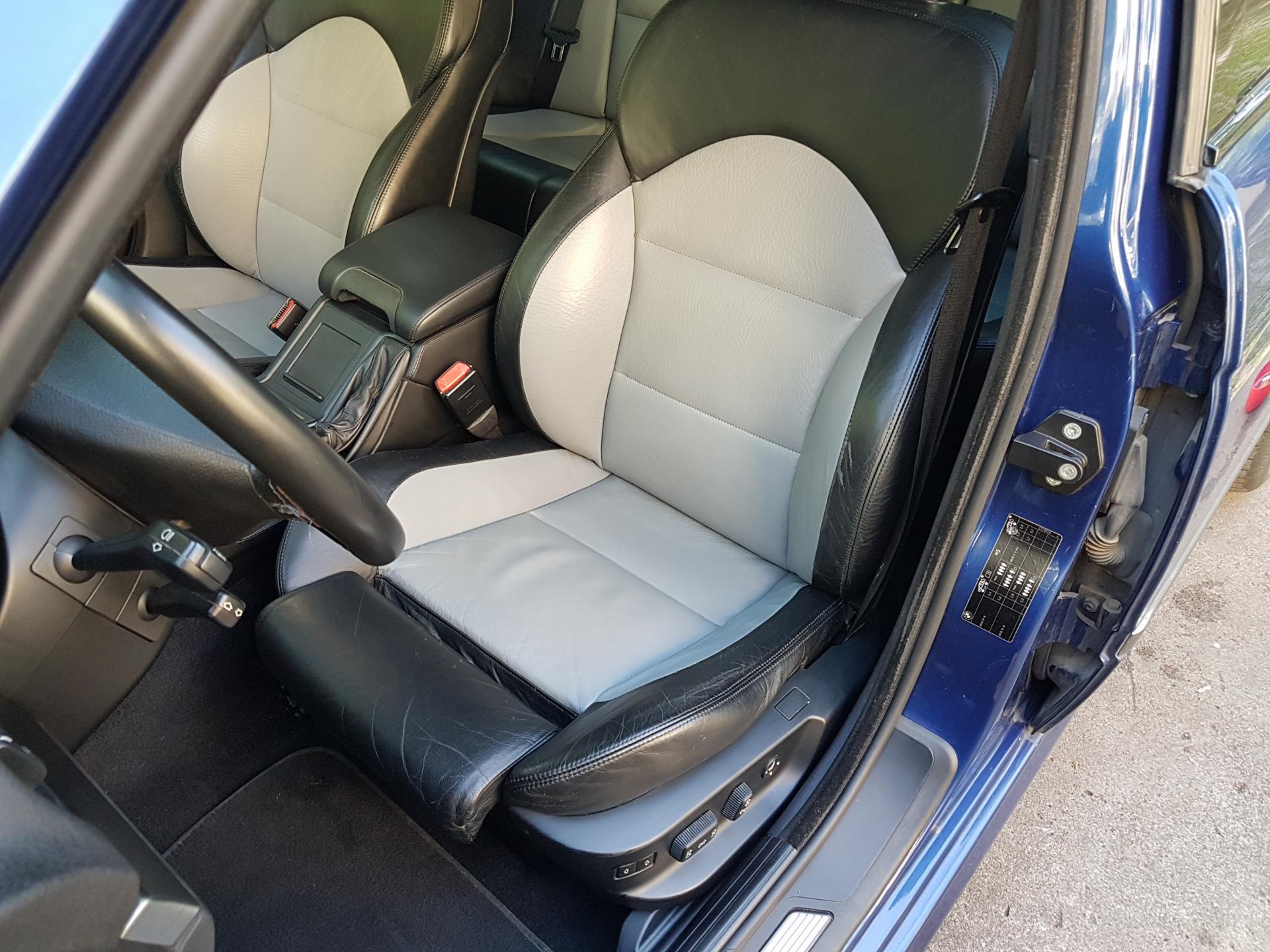

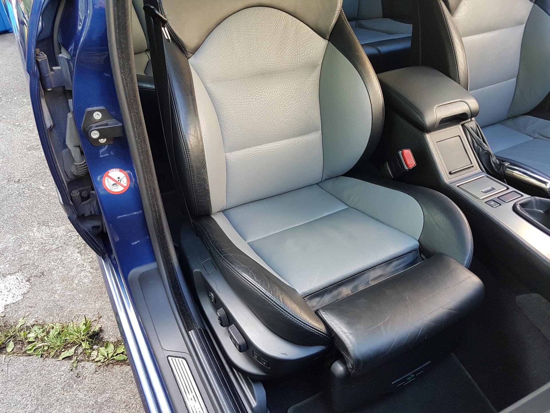

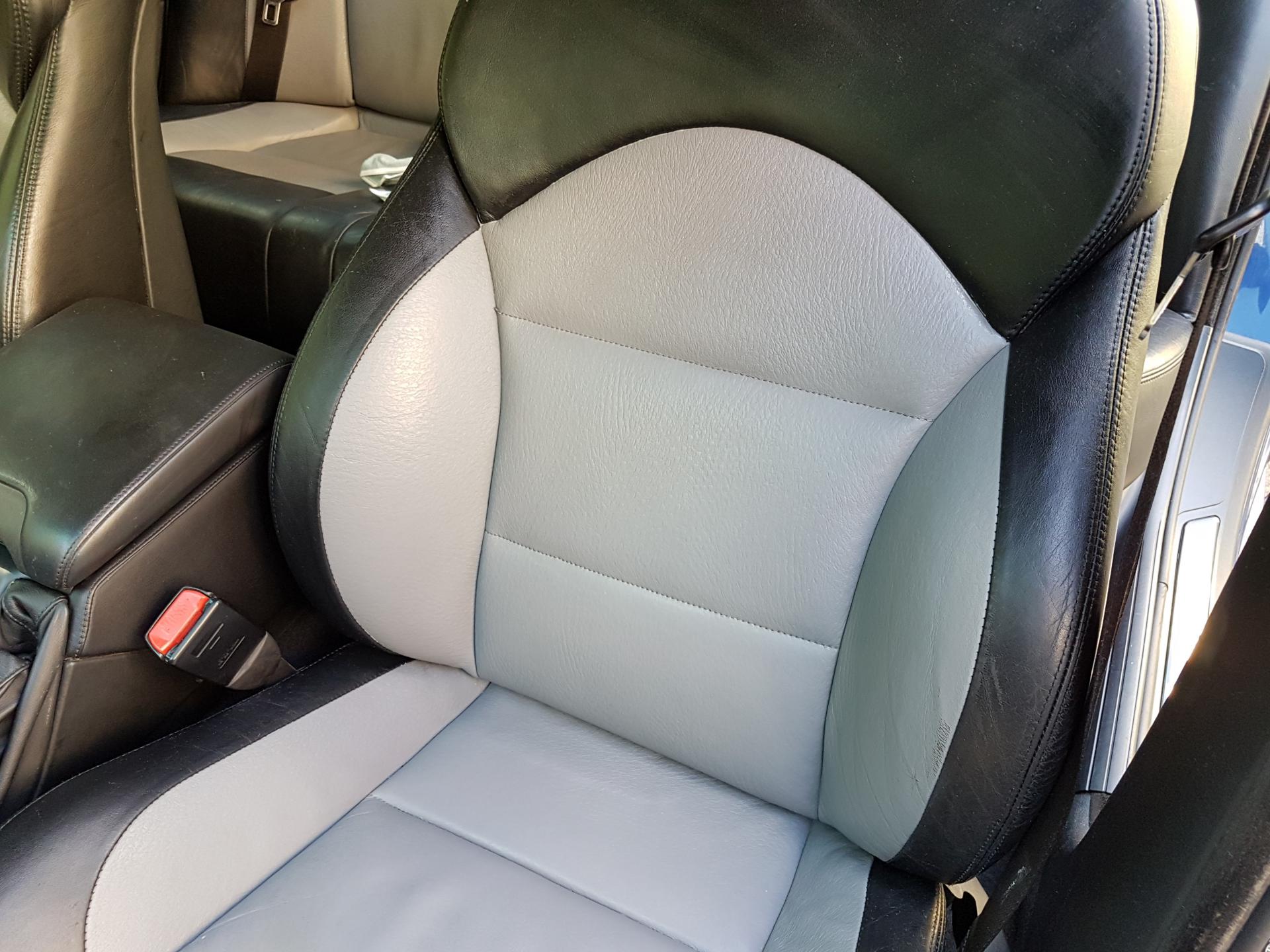

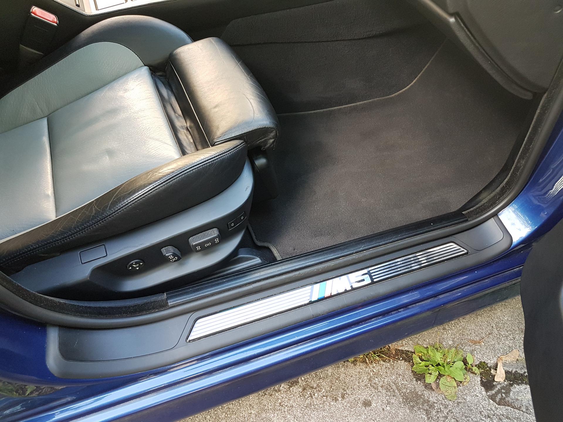

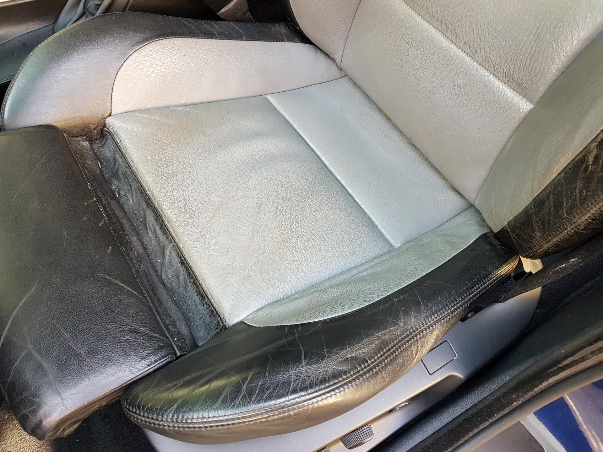

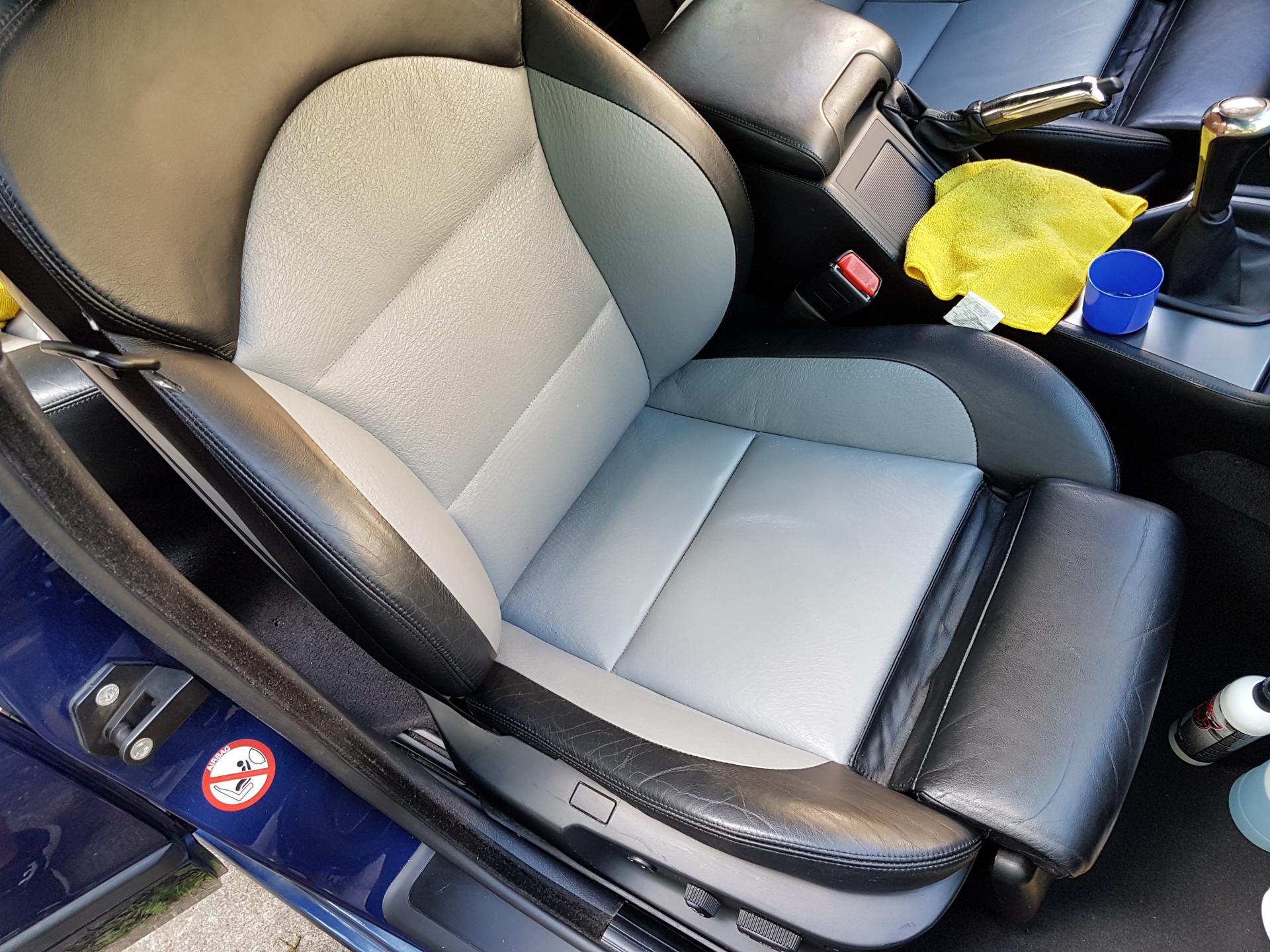

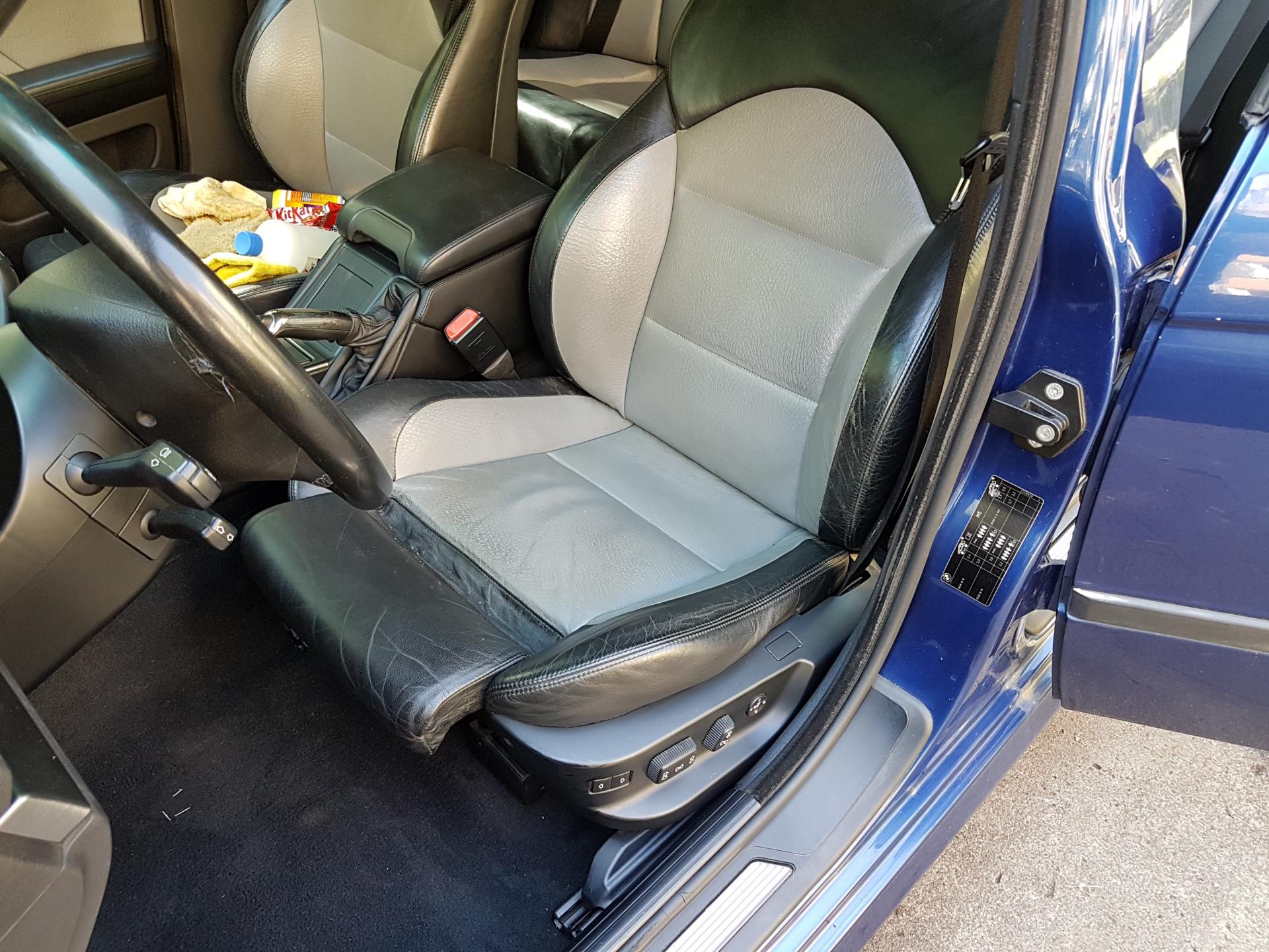

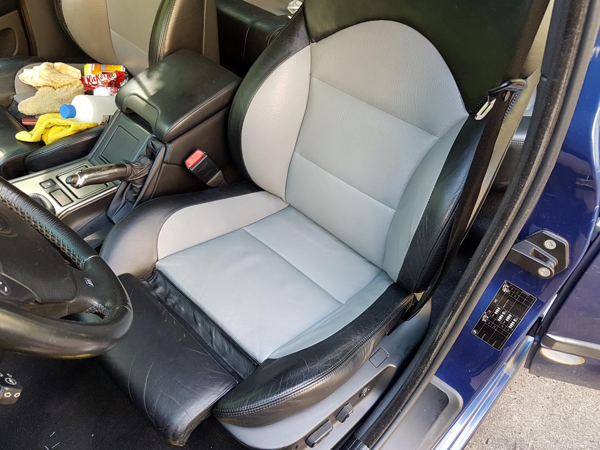

Suvozacevo sediste.
20170708_154814.thumb.jpg.ee27c838c1c4b9208bc7aaa60b964435.jpg 20170708_161117.thumb.jpg.01a81f6ac0c3c37b09981a250059a655.jpg 20170708_154809.thumb.jpg.9231957ea7e78635cdd9e16a570a4d79.jpg 20170708_161110.thumb.jpg.3b9e9b6da0fa6886be3aedf06a2eac56.jpg

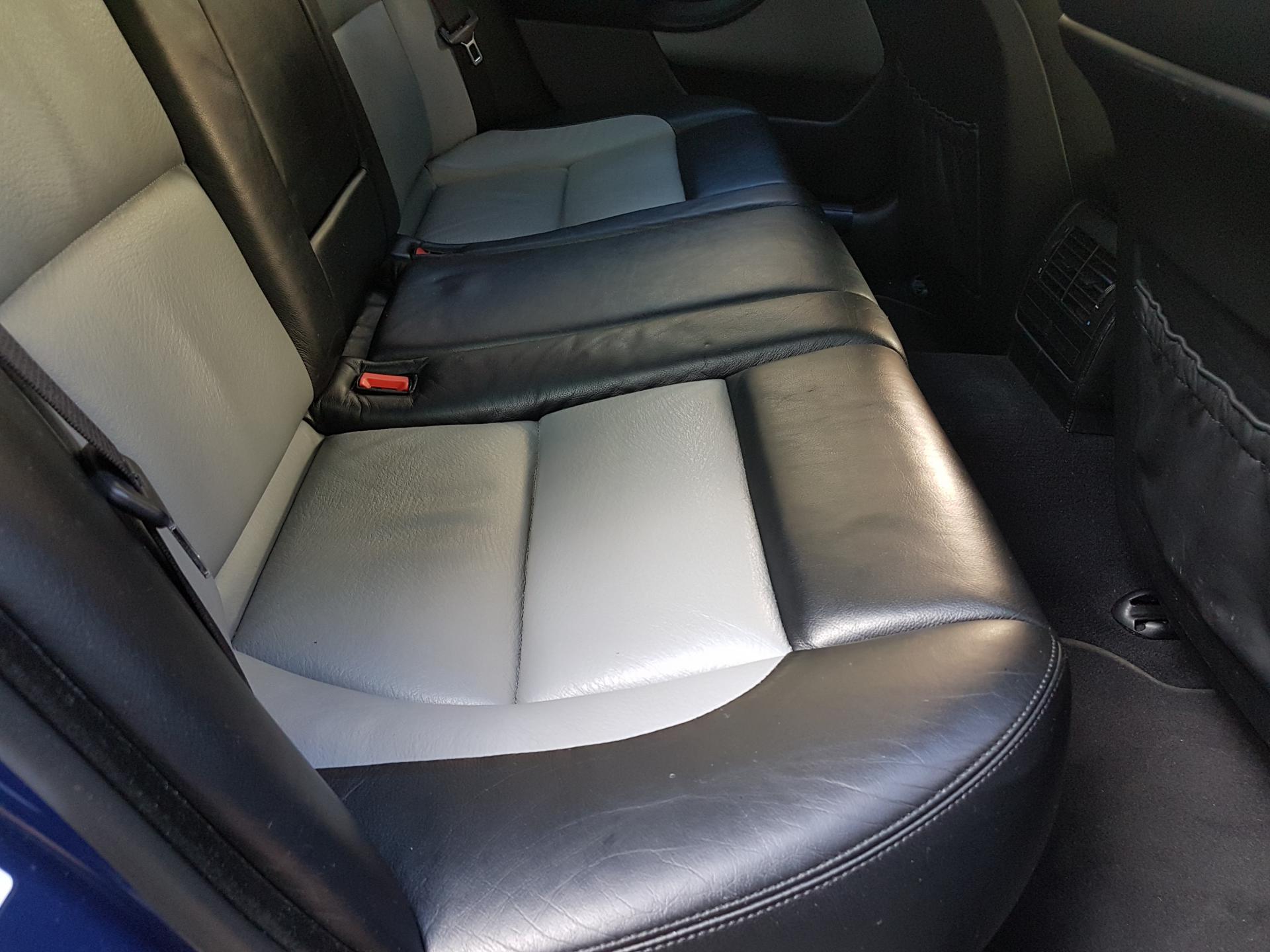

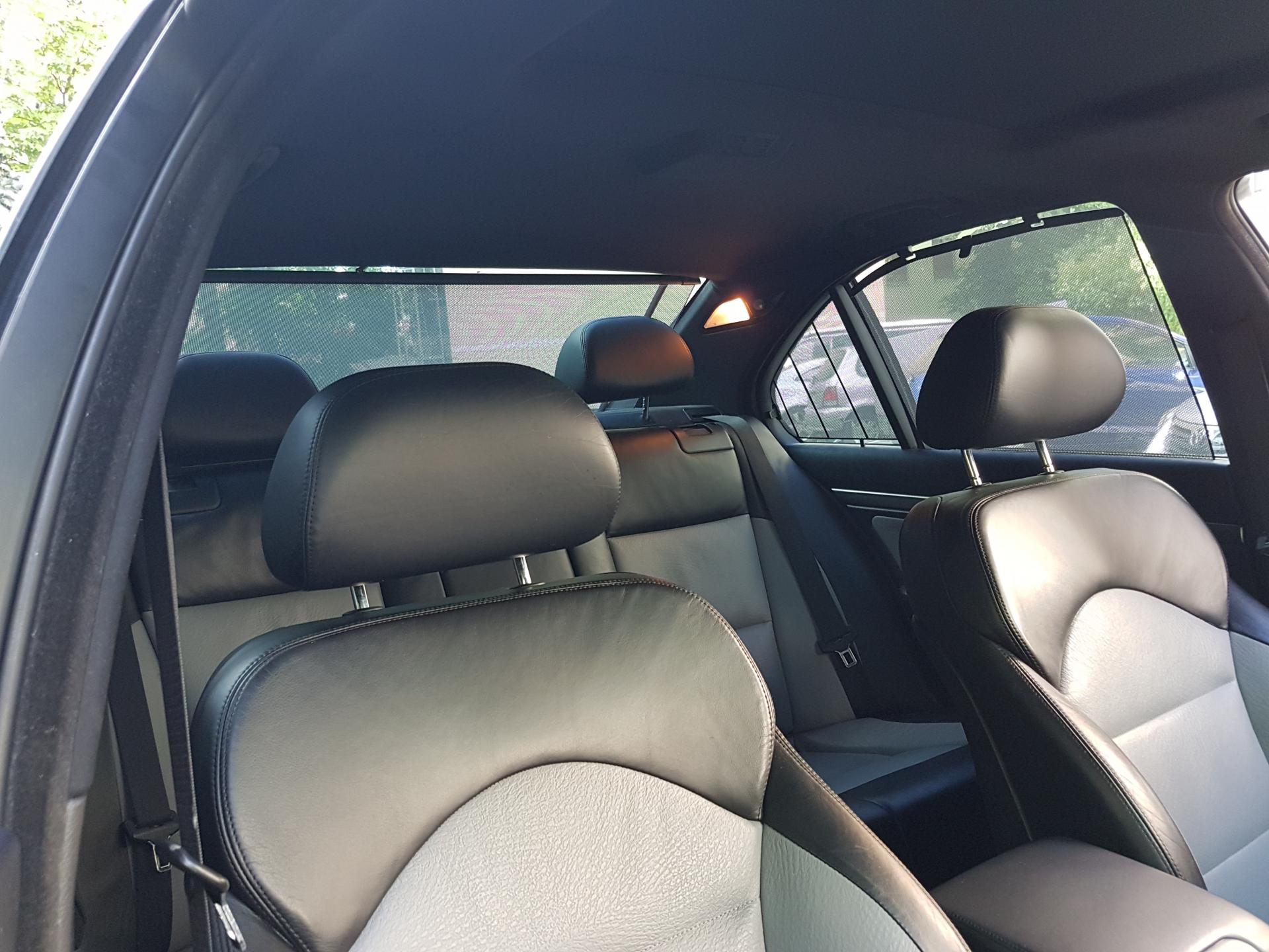

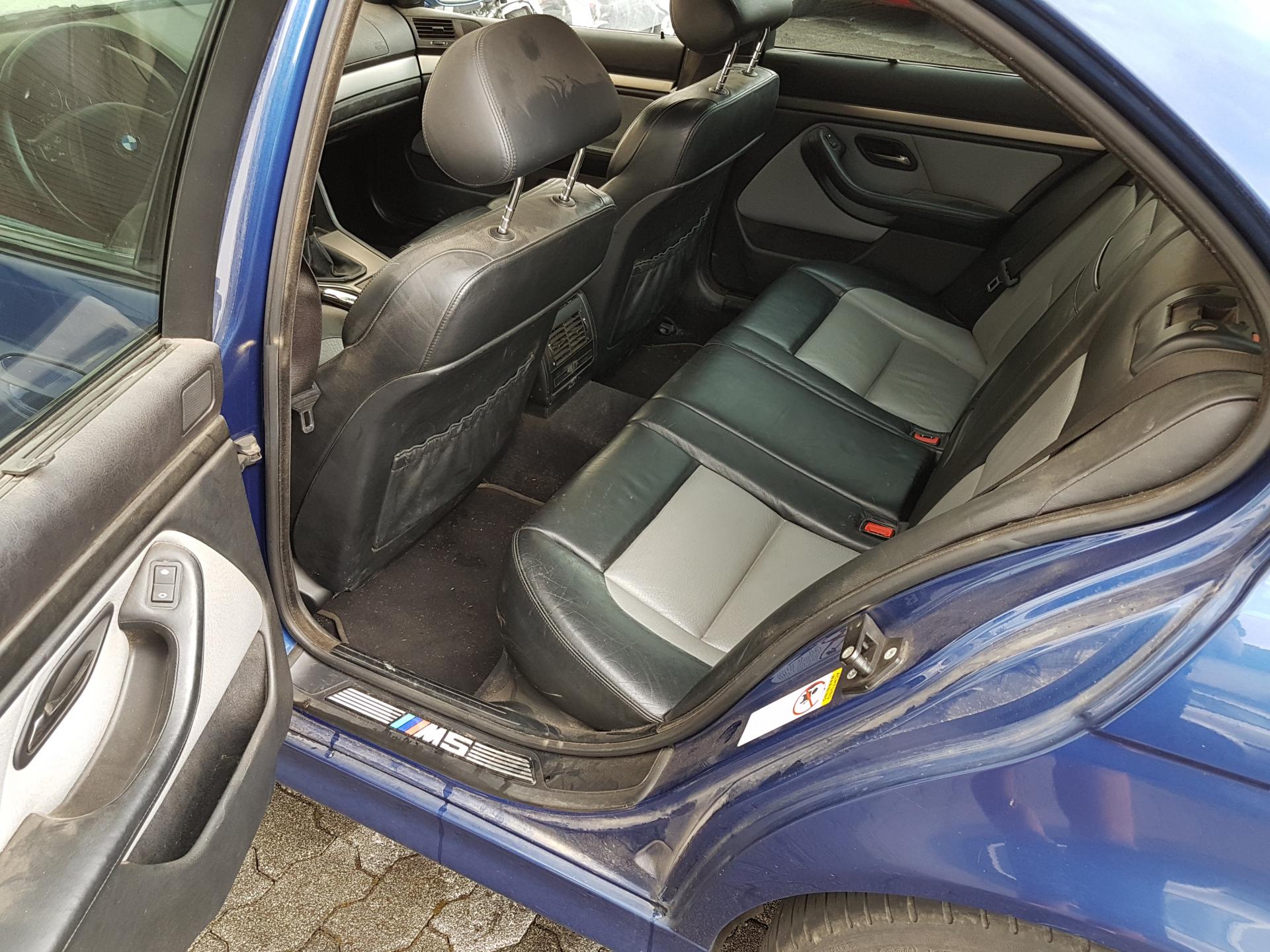

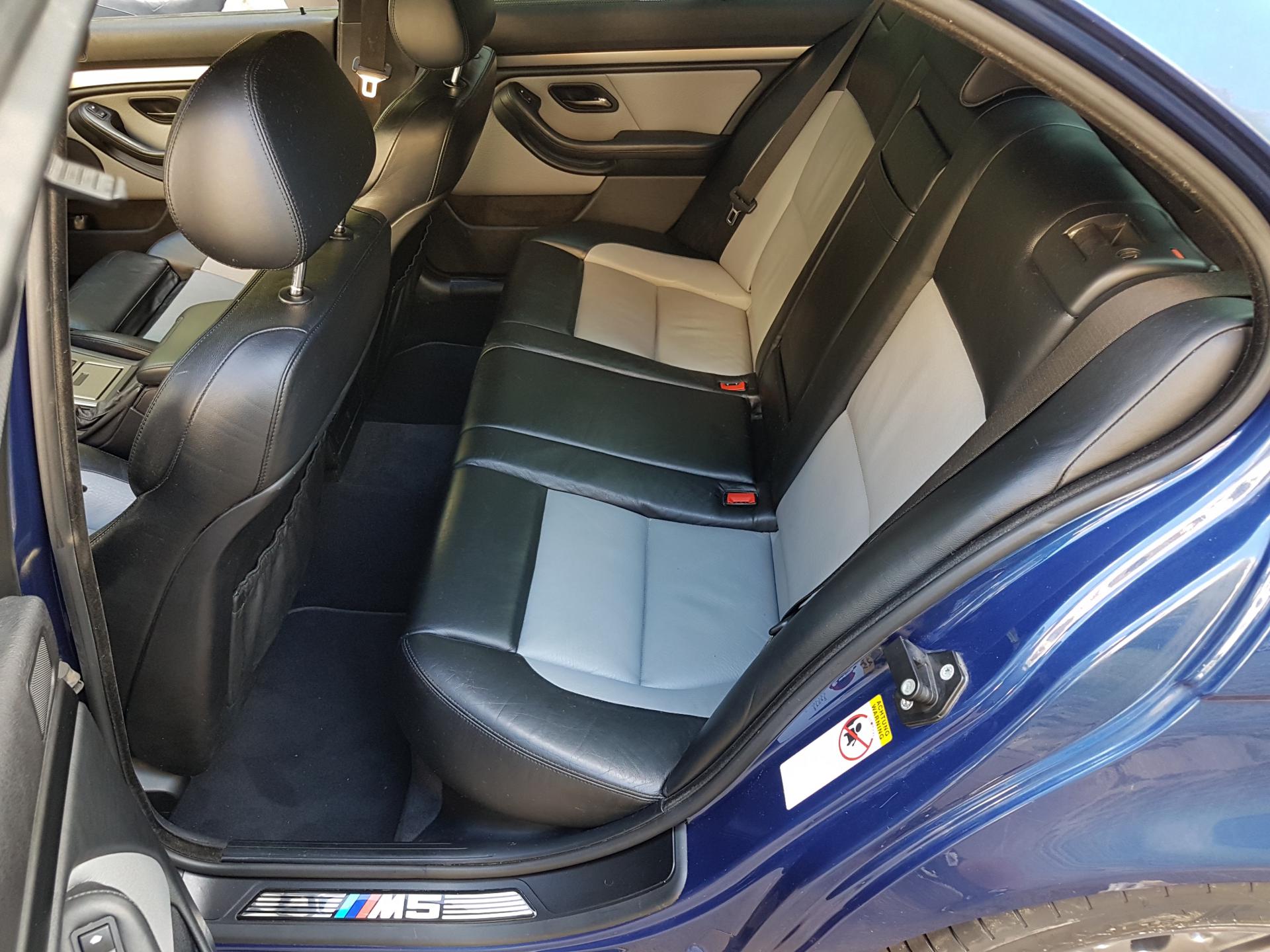

Nakon cisecenja sam tretirao kozu sa Lexol conditioner. Ostavlja kozu mat i meku na dodir. Ne volim da se klizam i lepim po enterijeru kao sa nekim proizvodima.

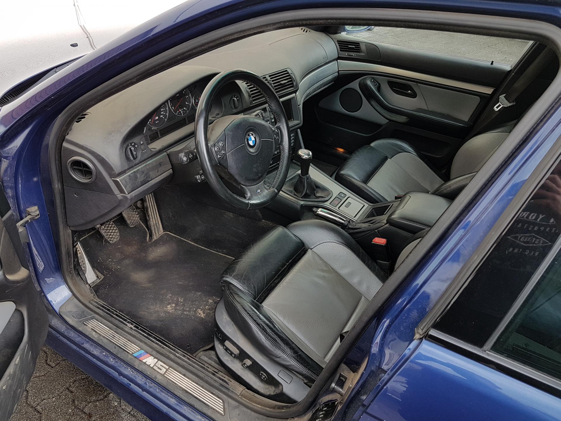

Da dobijete zamisao koliko je bio prljav, ovako je izgledao kad sam ga preuzeo.
20170625_144543.thumb.jpg.bce0191622dcfb2db09319152bdd9307.jpg 20170625_144552.thumb.jpg.5a1441fd43ad8227f04bd4948c250f57.jpg

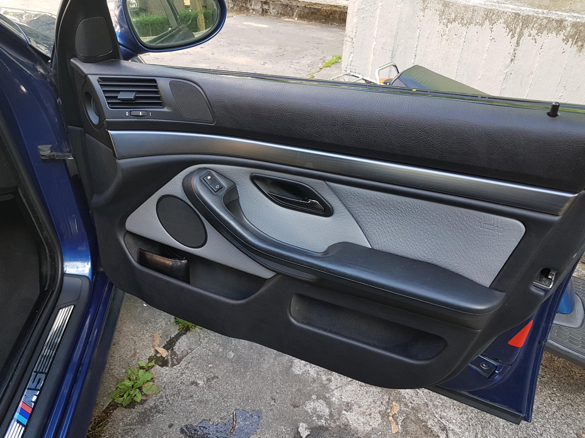

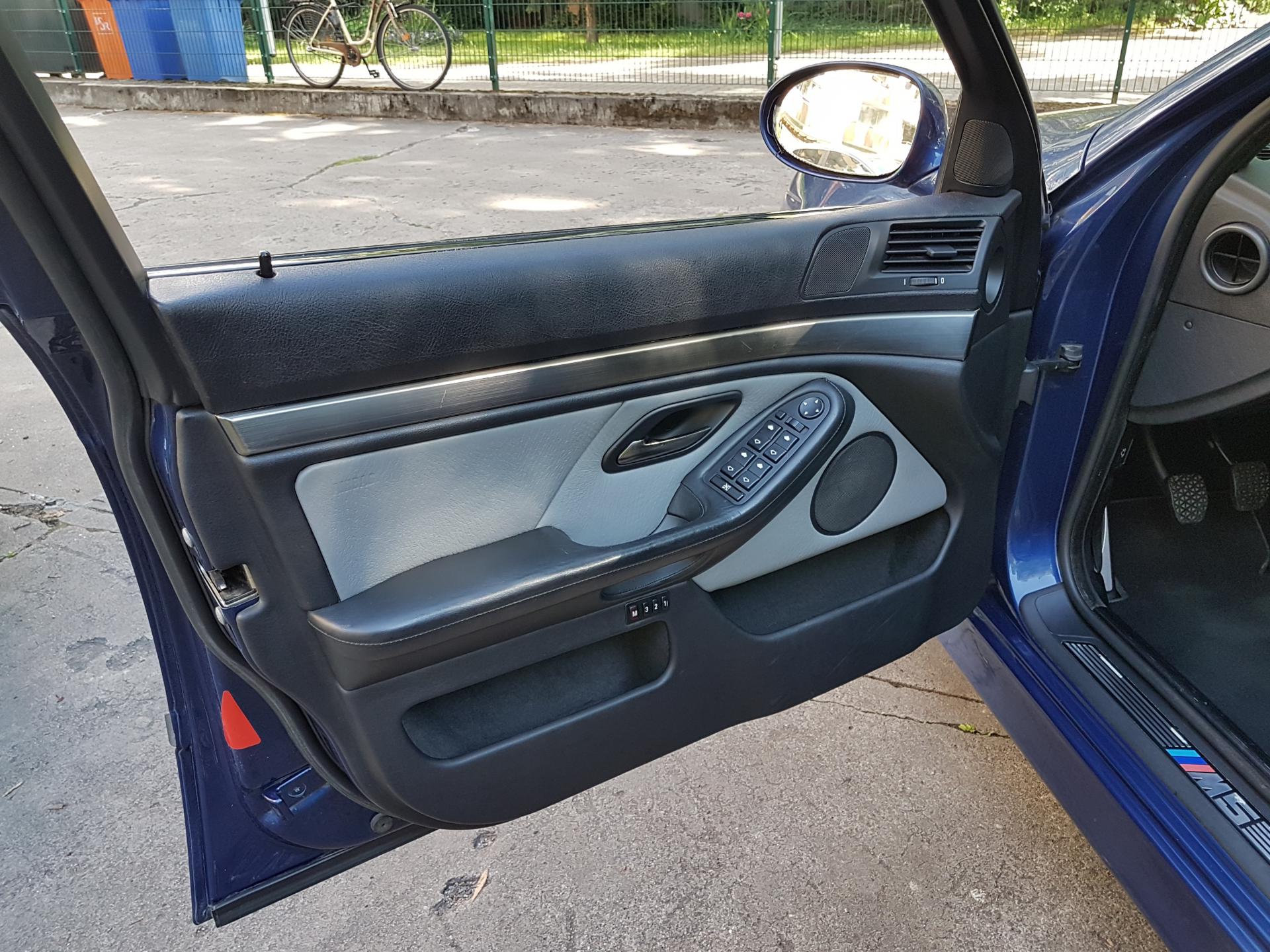

I kad sam ga ja dovatio, sad ovako izgleda. :D

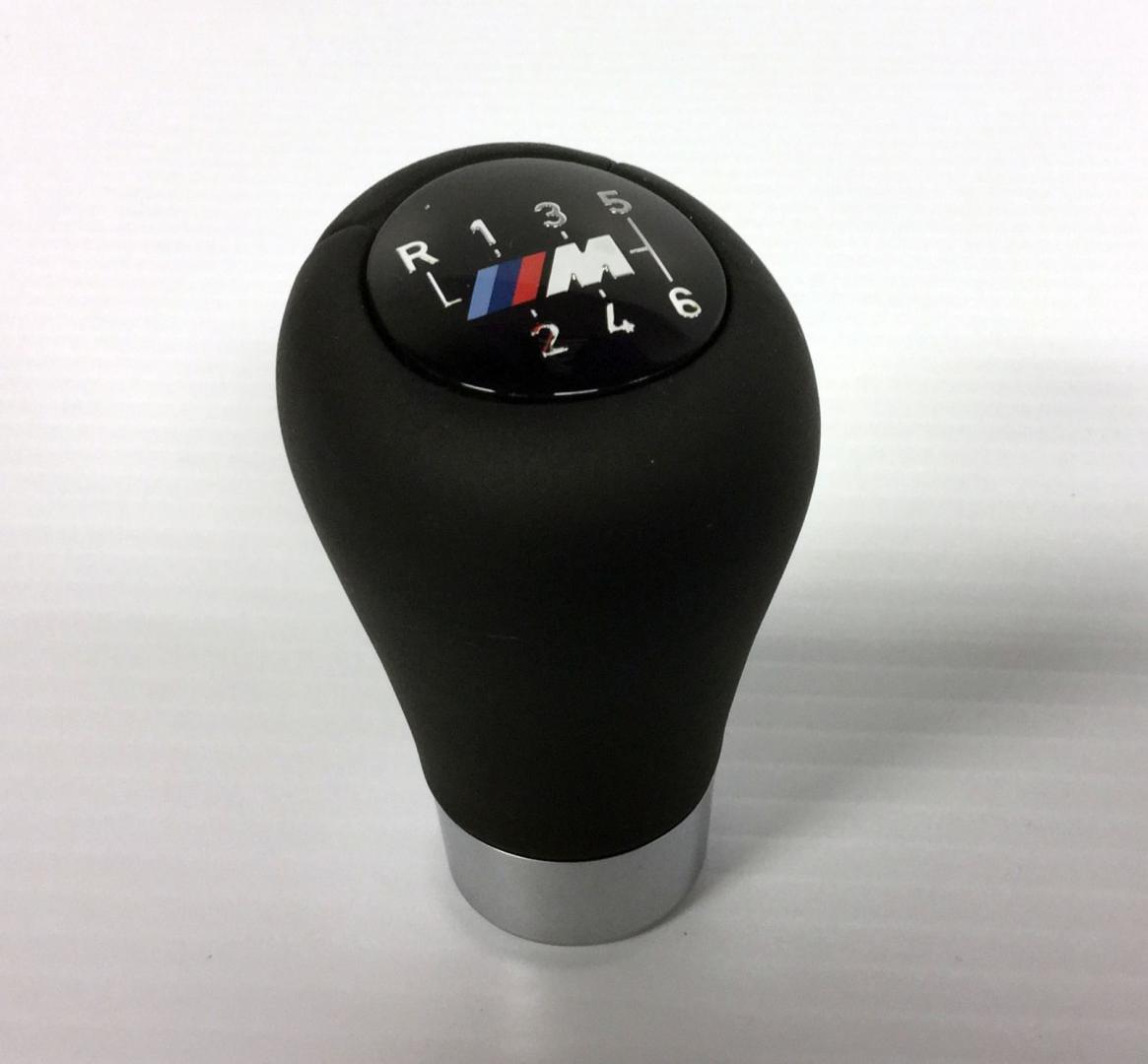

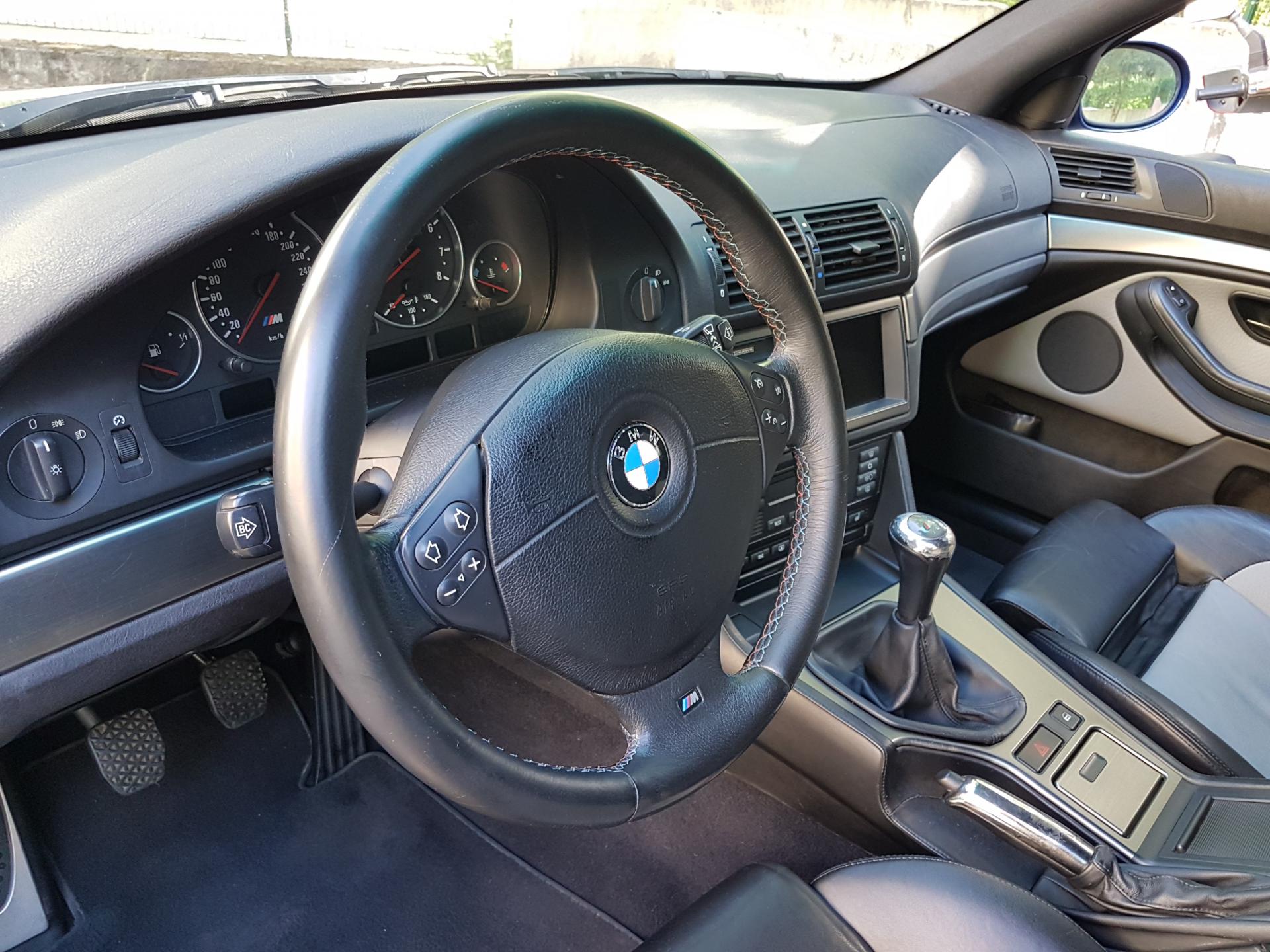

Zameni ručicu menjača, baš je u očajnom stanju. :unsure:
Hvala!
Rucica je bila u Titan boji kao i lajsne u enterijeru, ali se boja ogilila i sad izgleda lose. Uzivo i nije toliko strasno.

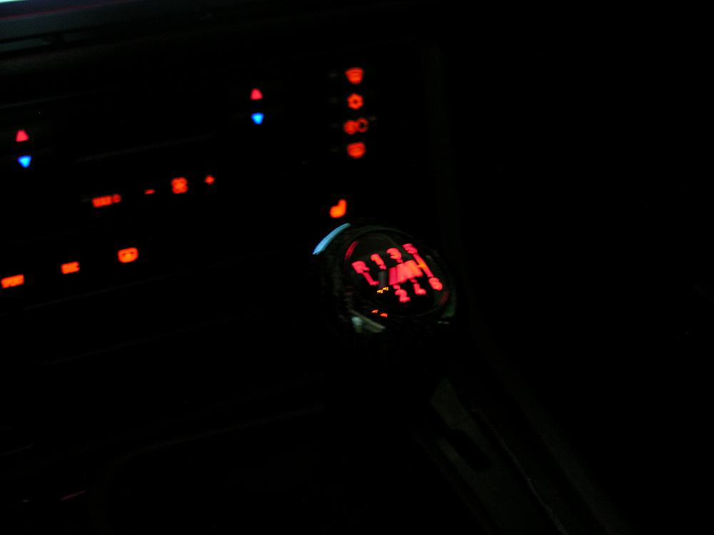

Kupio sam ZHP rucicu jer je kraca, cela kozna i lepse lezi u ruci.
Tek sam posle izvalio da rucica na M5 svetli u mraku i sad mi nekako zao da je izbacim. Prilicno lep detalj.
Moj motorni prostor jos nije za prezentovanje, prekriven je prasinom. :D
I to me ceka da sredim.
Svaka M5 rucica svetli u mraku, imas cak i neke aftermarket opcije koje izgledaju kao ta zhp i svetle kao m fabricki.
Postoji ZHP rucica koja isto svetli u mraku, ali ne mogu da je nadjem u Nemackoj. Moze iz Amerike da se poruci, ali bi me izasla preko 200 evra.
Generalno mi se mnogo vise svidja ZHP rucica, na M5 rucica je nekako mnogo debela. Aftermarket nikako, samo OEM. :)

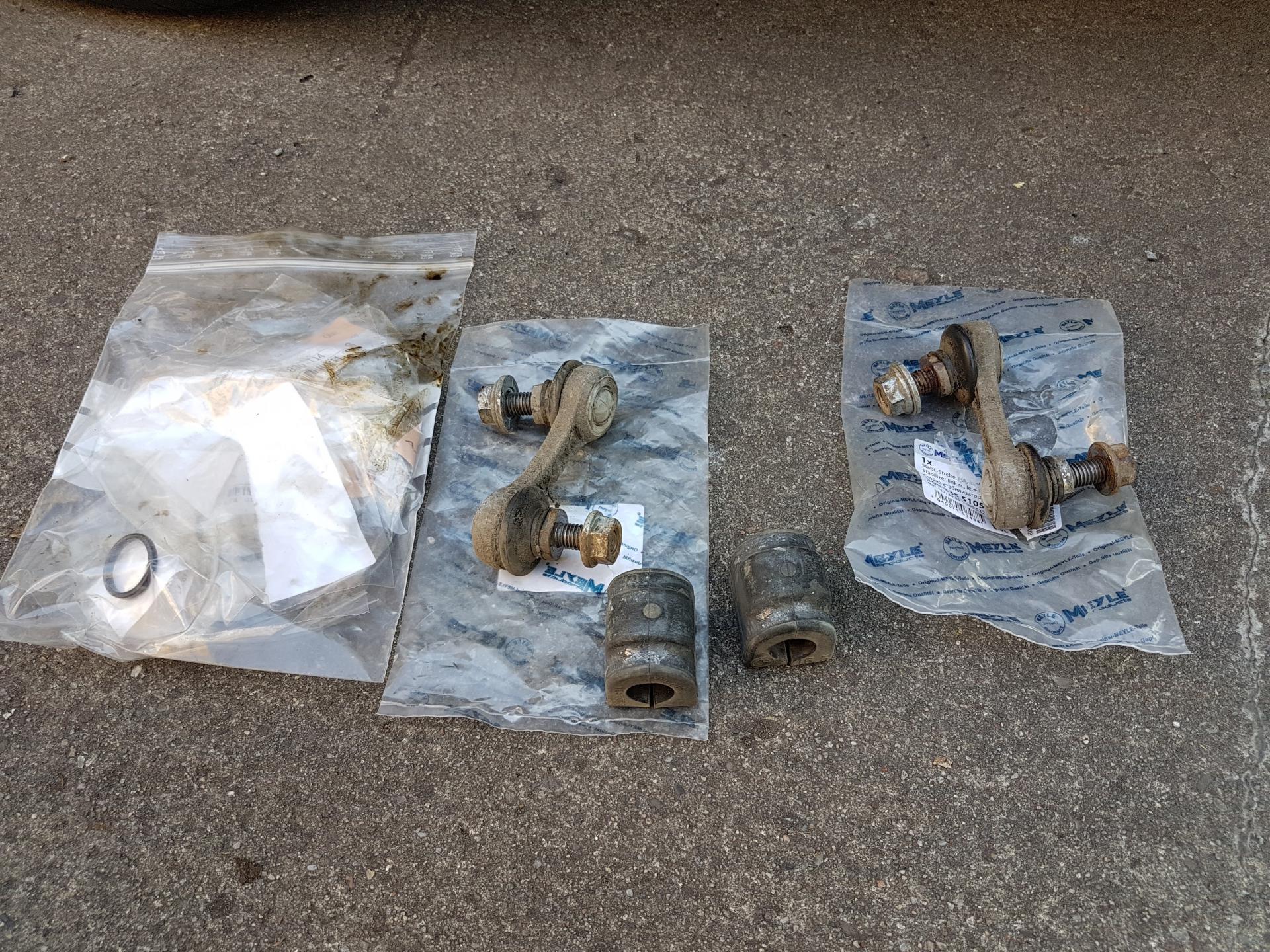

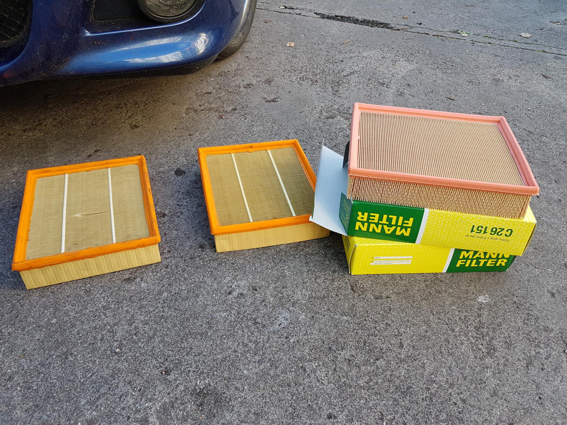

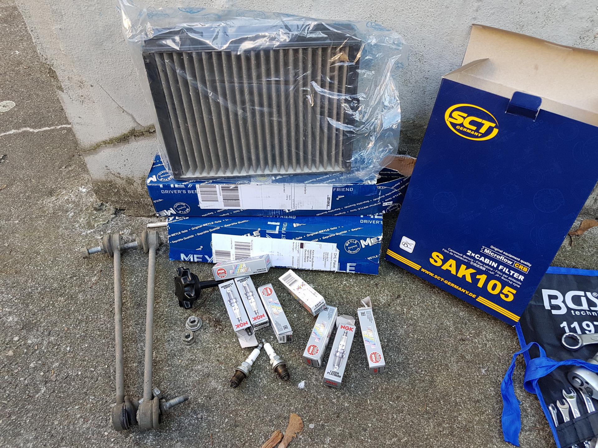

Par manjih novosti gde se osvezavanje makine nastavlja.
Zamenjeni filteri kabine i motora, prednji i zadnji stabilizatori sa gumicama balans stangle i komplet svecice.
20170708_175100.thumb.jpg.621733a2f095aa598d8a16d415627a9f.jpg 20170714_180013.thumb.jpg.e2cd91a601a42915cfeac74c4b7f65df.jpg 20170717_190701.thumb.jpg.175e524e25cf5d0c476a26982c3f94ac.jpg

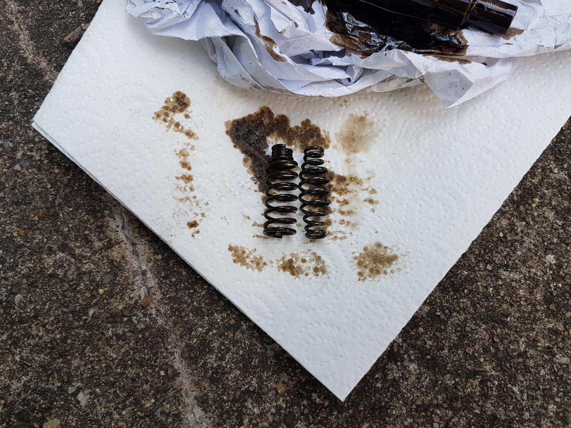

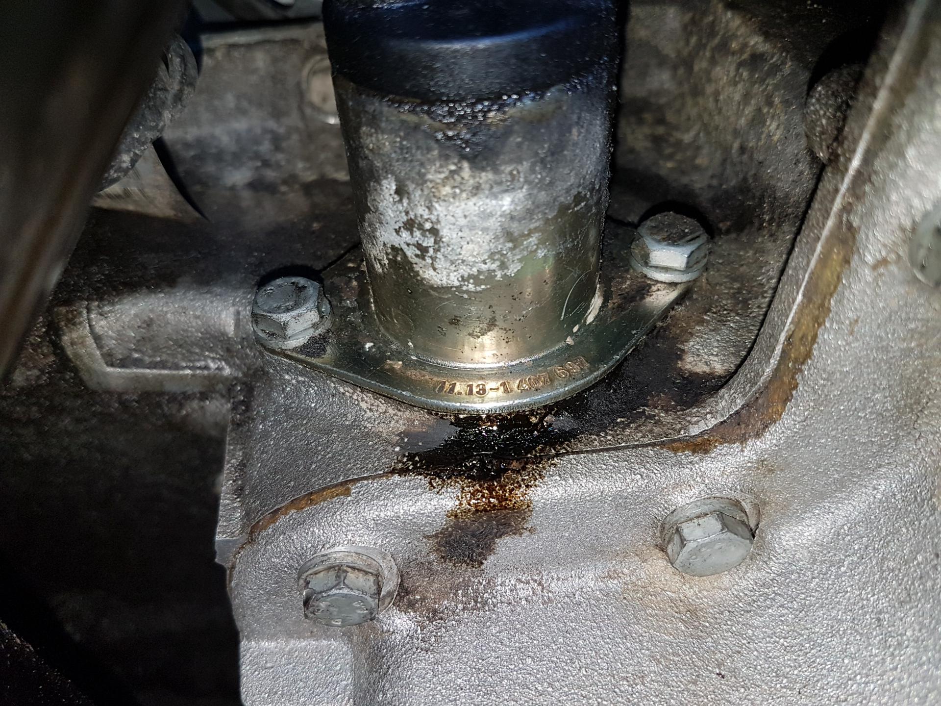

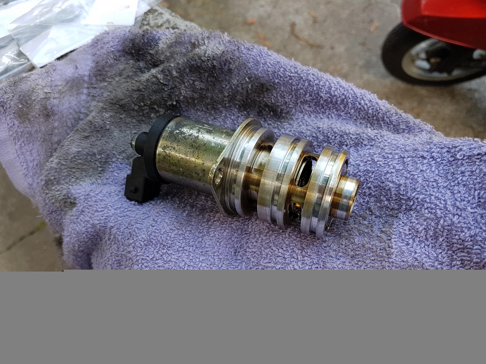

Dok sam cackao ispod auta, primetio sam da je donji deo motora oko kartera veoma masan od ulja.
Prvo sam mislio da je dihtung donjeg kartera, ali nakon sto sam sve ocistio i pustio ga da radi, krivac se pokazao.
Ne znam kako tacno da prevedem, ali ovo je solenoid valve na gornjem karteru koji ukljucuje scavenging pumpe u krivinama sa velikim G silama. Ako ovo ima smisla. :D
Ovako izgleda kad se izvadi.
Ovo govance kosta okruglo 1.000 ojra novo, ali jedan od razloga zasto volim BMW inzenjering, 3 O-prstena (koji su skinuti na slici) i jos jedan manji se mogu kupiti za 21€.
U principu nije tezak posao, klestima se na silu izvuce napolje. Cetvrta gumica je zavucena u karter tako da je to bio malo izazov izvaditi.
Sve ociscenjo, podmazano i vraceno. Malo sam ga provozao po dvoristu i izgleda da je ovo resilo problem, ne balavi ulje vise. Samo da tako i ostane.

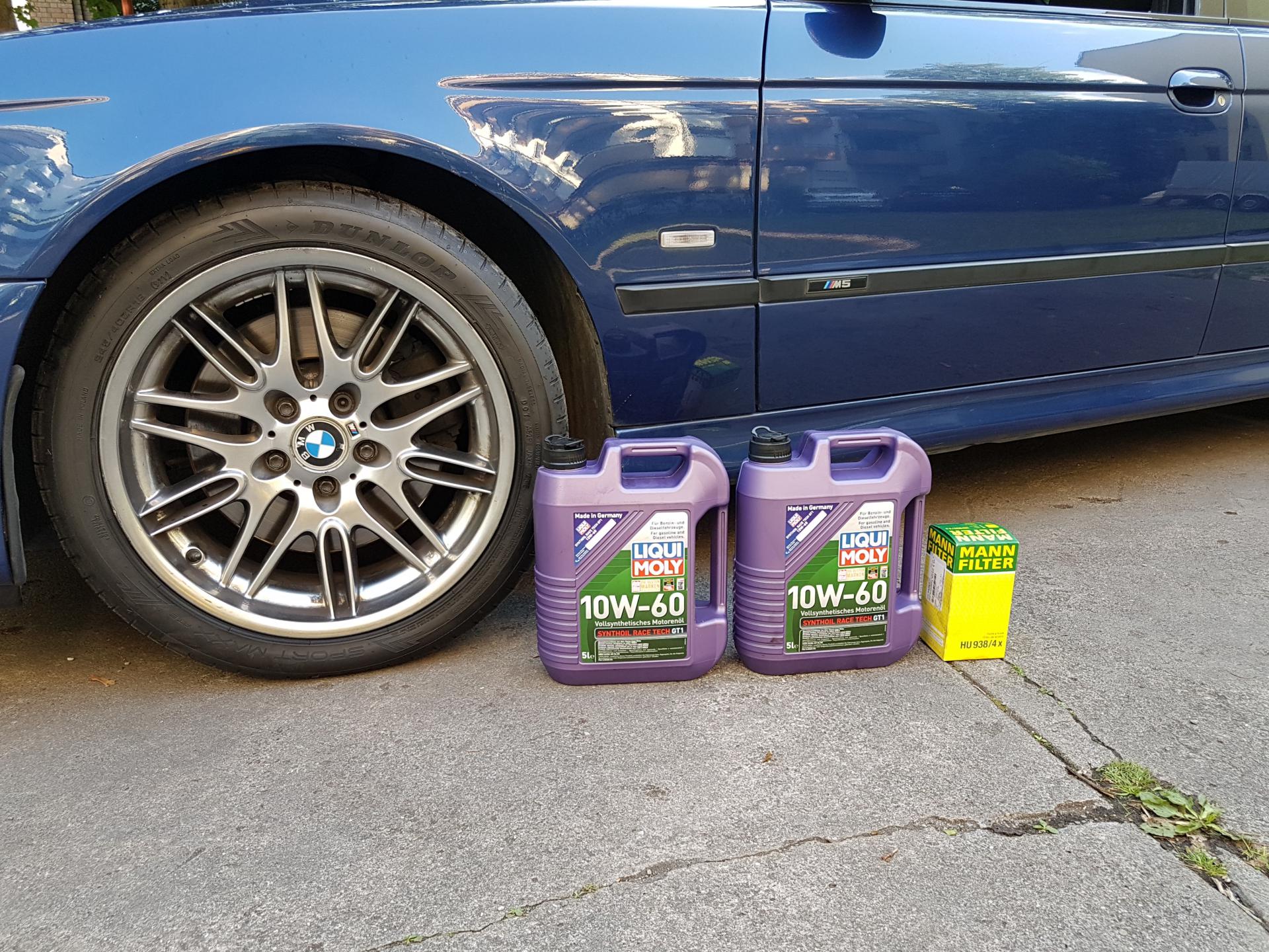

Ulje zamenjeno mojim omiljenim brendom Liqui Moly 10W60 Race Tech GT1.
Do sad je u motoru samo korisceno BMW TwinPower 10w60, ali obozavam Liqui Moly ulja, motor odma mirnije radi i Vanos je primetno tisi.

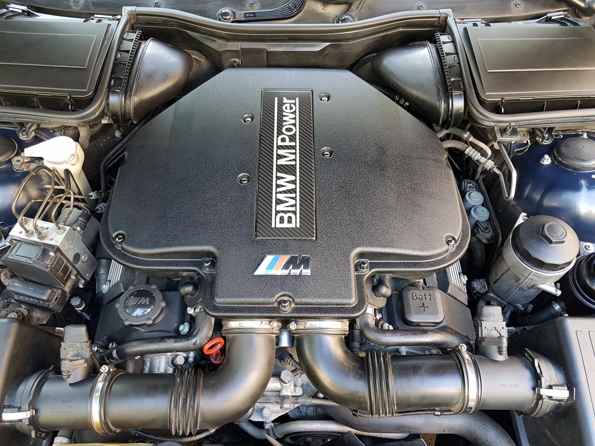

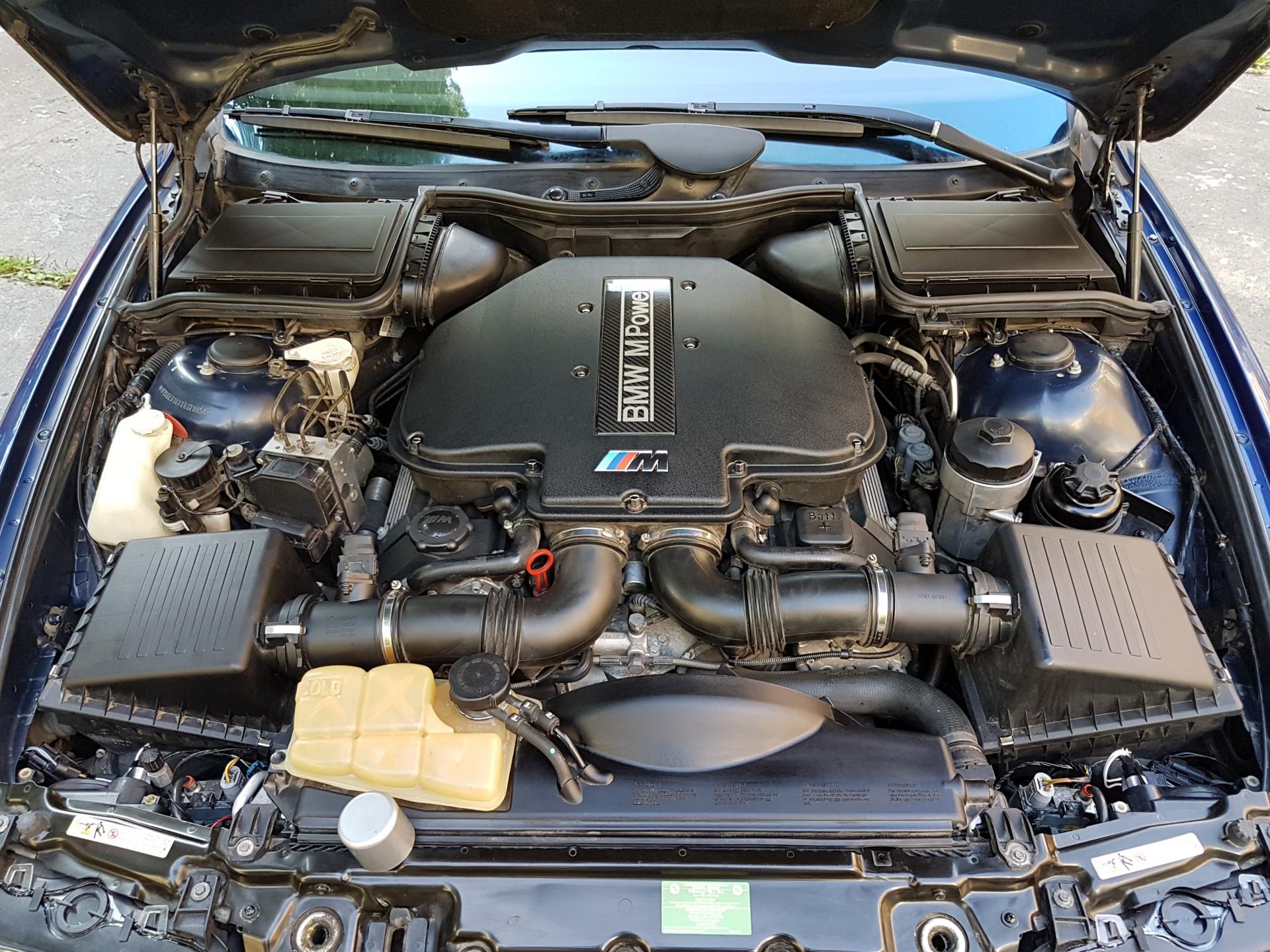

I za kraj sam malo ocistio motorni prostor. Pranje motora vodom pod pritiskom je jedno veliko NE kod mene.
Koristio sam neki rastvor za ciscenje u spreju, par cetkica, vodu u sprej boci i peskire. Nije savrseno, ali sam zadovoljan kako je ispalo. :)

Sve super al ovo ulje mi nekako pedersko za M5 :D
Послато са SM-J320FN уз помоћ Тапатока
Pedersko zato što je LM ili zato što je 10W60?
Inače, to ulje je "razvijeno" za potrebe E46 M3 kad se pojavio i izuzetno je popularno i kod vlasnika Minija. E sad, skoro sam imao Cooper S u koji je sipano to ulje i kupac za malo da odustane od kupovine, jer su mu ovdašnji majstori tvrdili da je to sipano zato što motor troši ulje i da je to ulje pandam za onu Modriču 20w60
Sent from my SM-A500FU using Tapatalk
U Americi se svi kunu u LM, drugar isto vozi peticu tamo i samo to sipa po preporuci nekog servisera koji radi samo BMW i to sve neke M-ove i slicno.
