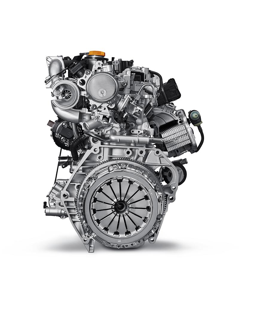

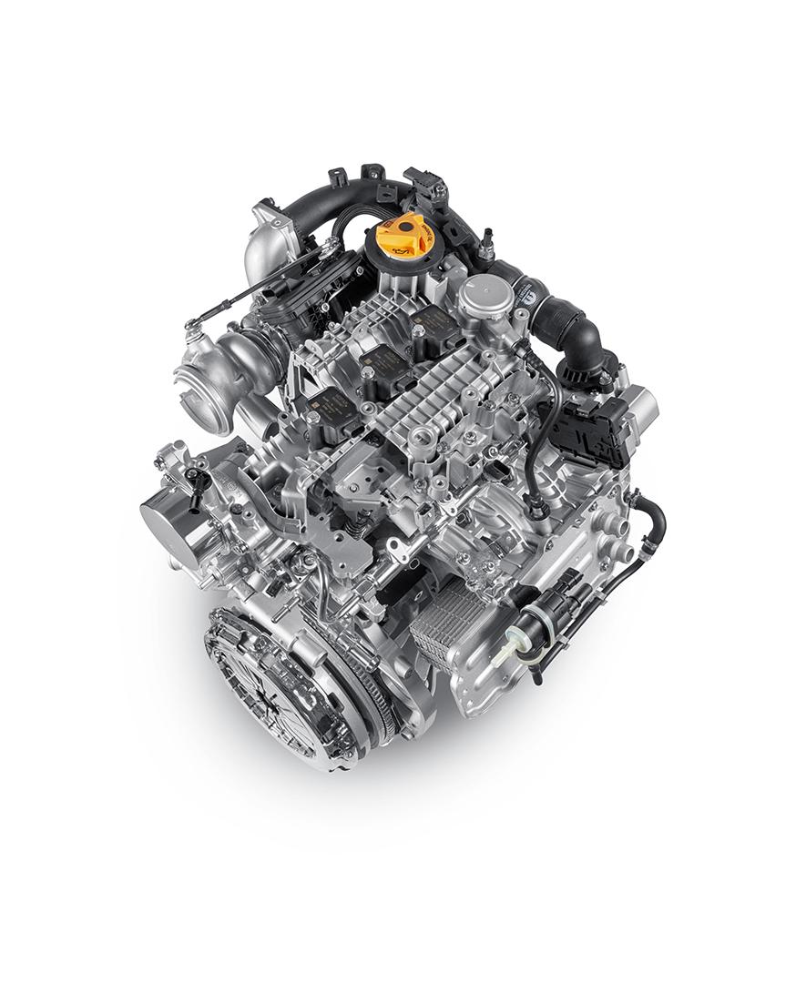

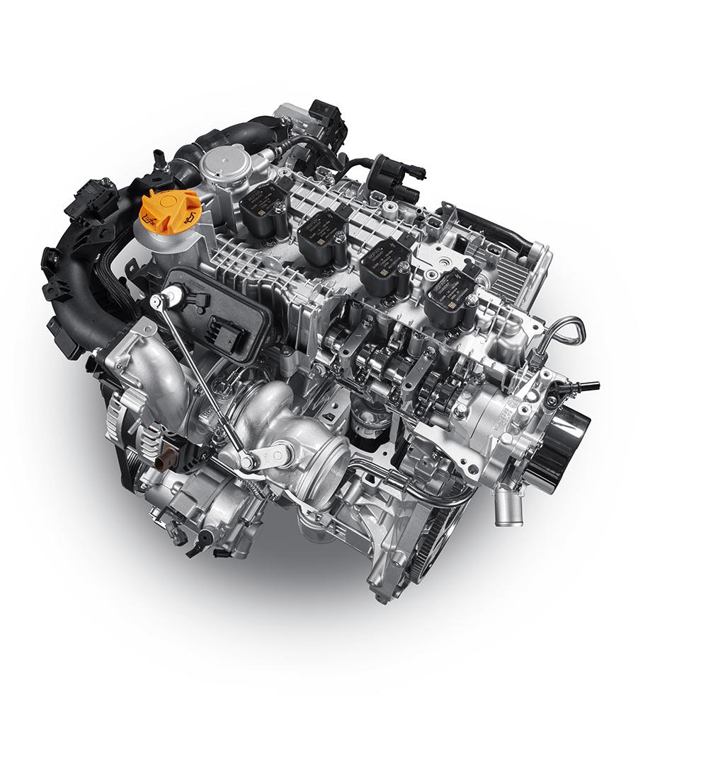

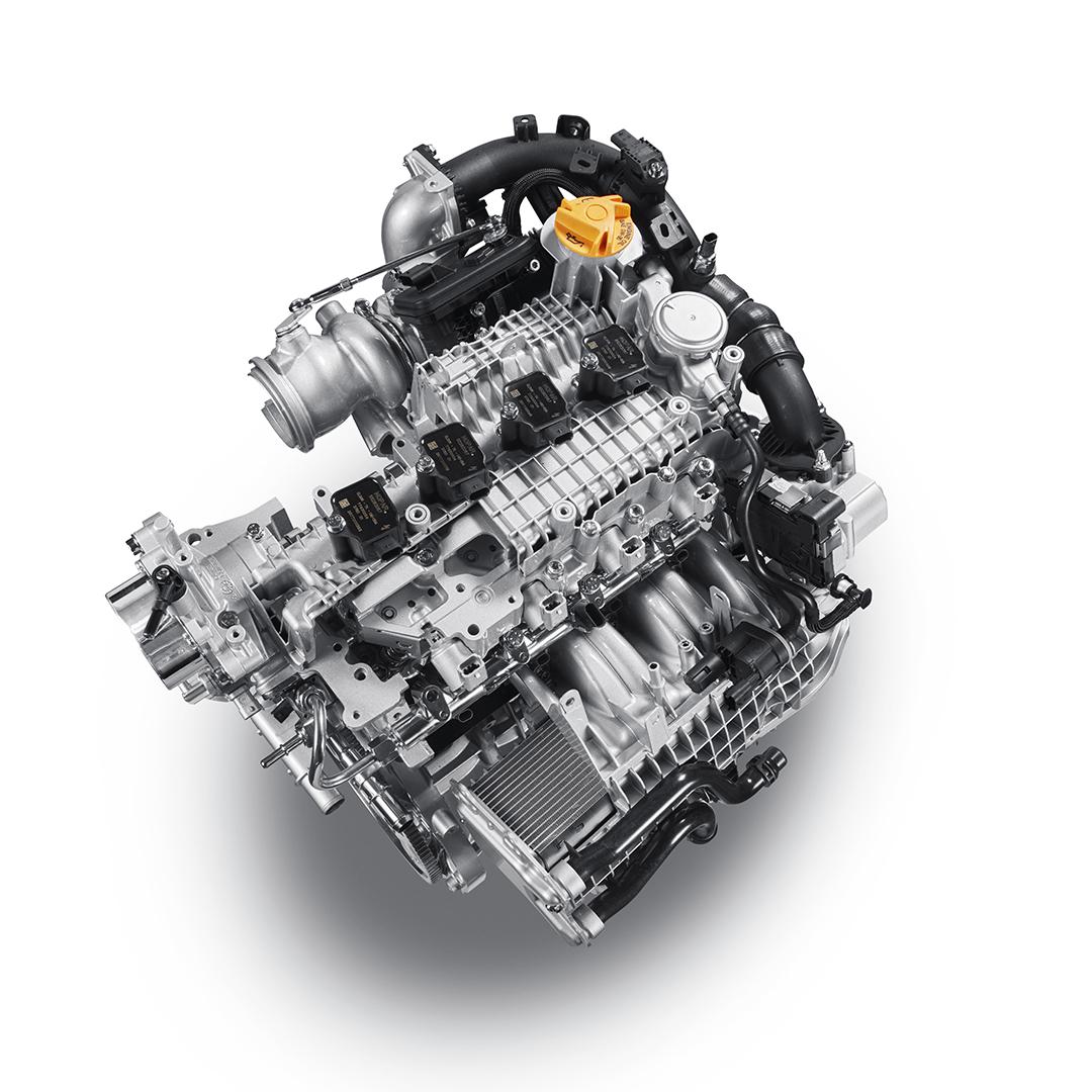

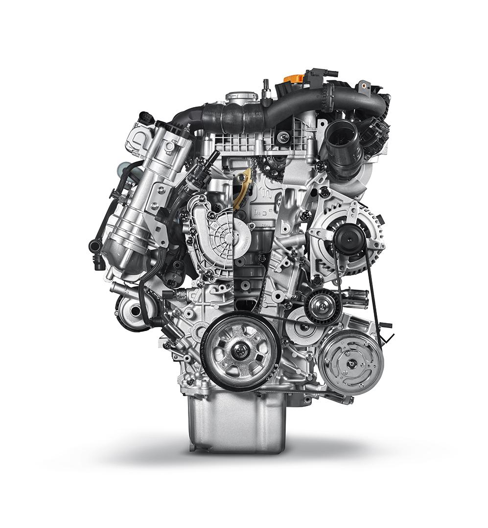

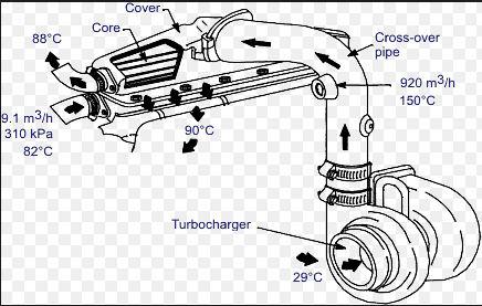

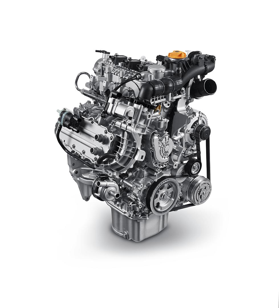

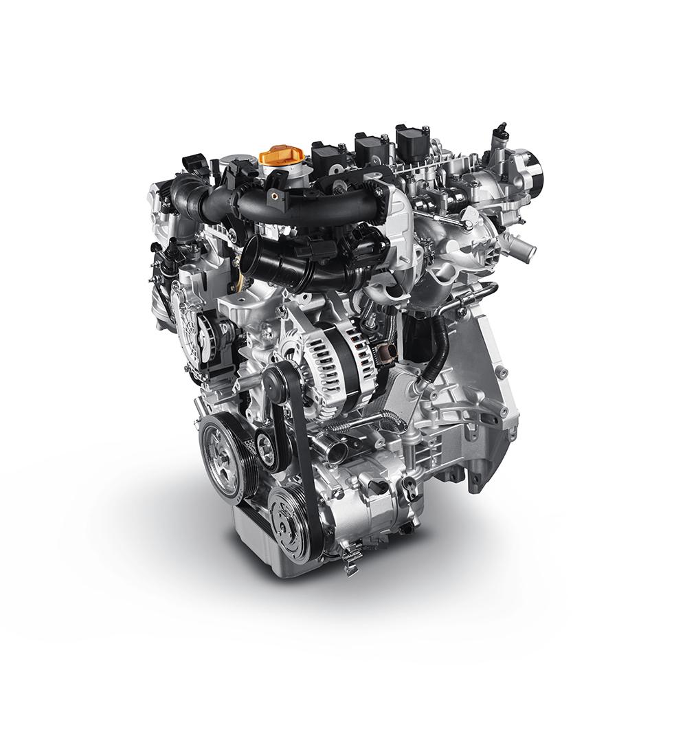

Владимир 15 Posted June 15, 2018 Zanimljivo. Gledano po slikama nema interkuler, hladi se usisna grana pomocu vode. Kako ce to da hladi nemam pojma Quote Share this post Link to post Share on other sites

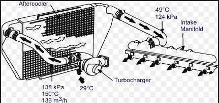

YUgisa 2528 Posted June 15, 2018 (edited) Ima izmenjivac toplote, nije vazduh-vazduh hladjenje, nego vazduh-voda. Verovatno ce imati poseban hladnjak u braniku koji ce sluziti samo za hladjenje vode iz tog hladnjaka u usisnoj. Tako je lakse za smestanje (u razlicite modele), a kazu i da je efikasniji sistem. Bio bih vise odusevljen ovim motorima kad bi im obrnuli dimenzije hoda i precnika klipa Edited June 15, 2018 by YUgisa 1 neshaoct reacted to this Quote Share this post Link to post Share on other sites
N.N. 553 Posted June 16, 2018 @YUgisa Tako je. Isto rješenje kao na Alfinom 2.0 GME ili Alfinom 2.2 dizelu kada je uz Q4 što će reći neke verzije sa 180 odnosno sve sa 210 KS. @Ivan I još jedna po meni jako bitna stvar sa ovim motorima naspram 2.0 dizele slične snage. Ovdje imaš gotovo 100 kg manje na prednjoj ili tek ispred prednje osovine. Čudo za zavoje ko ga baš tjera. Quote Share this post Link to post Share on other sites
Ivan 17680 Posted June 16, 2018 Da, da, to sam vec procitao, da su glava cilindara i blok motora od aluminijuma. GSE T3 bese samo oko 90 kg, T4 oko 110kg. Quote Share this post Link to post Share on other sites
Владимир 15 Posted June 16, 2018 Po meni ne moze da ohladi vazduh kao standardni IC, na jednog Golfa 1.8T gde je stavljan veci IC, cev na izlazu je bila bukvalno hladna. Ne znam da li je tako ali koliko vidim ovo je konstrukcija dizel motora samo sto ima svecice. Mehanicka pumpa visokog pritiska, dizne visokog pritiska, 8v glava,vakum pumpa sto znaci da je uvek pod pritiskom usisna grana, nema dela gde radi kao atmosverac. Moguce da zbog toga hladan vazduh nije toliko bitan za izlaznu snagu. @YUgisa Obrnu dimenzije i bude kao motorna testera Quote Share this post Link to post Share on other sites
N.N. 553 Posted June 16, 2018 Air-air intercooler je inferioran air-water rješenju. Znači proizvođači, bar je tako po tvom sudu, su ludi kada se okreću air-water intercooleru pogotovo kod jačih mašina visoke specifične snage. Quote Share this post Link to post Share on other sites

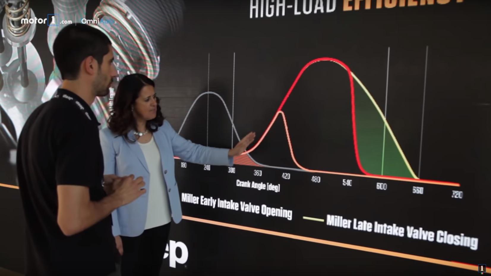

N.N. 553 Posted June 29, 2018 MultiAir III je kod novih GSE turbo motora napokon ponudio Miller ciklus. Za razliku od većine konkurenata sa Miller ciklusom ovi motori imaju visoku specifičnu snagu. Pitanje je samo zašto je GSE tehnološki napredniji od većeg GME i kada će ove stvari ponuditi kod GME. 1 neshaoct reacted to this Quote Share this post Link to post Share on other sites

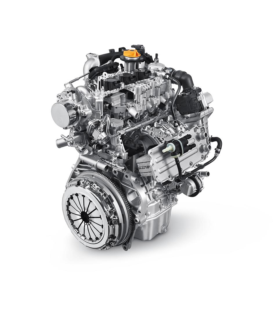

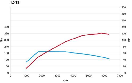

neshaoct 9592 Posted September 4, 2018 FireFly Turbo motori su najkompaktniji i najčistiji izvori energije koji se trenutno nalaze u modelima marke Fiat, a danas su nova dva efikasna i inovativna motora predstavljena po prvi put na Fiat modelima. Novi FIREFLY Turbo 1.0 Novi FIREFLY Turbo 1.3 1 Ivan reacted to this Quote Share this post Link to post Share on other sites
neshaoct 9592 Posted September 6, 2018 Detaljnije specifikacije novih benzinskih motora: FIREFLY Turbo 1.0 Broj cilindara: 3 ; 4 ventila po cilindru Radna zapremina (cm3): 999 Kompresija: 10.5:1 ; 70x86.5 Maksimalna snaga: 120 KS (88 kW) na 5.750 obrtaja Maksimalni obrtni moment: 190 Nm na 1.750 obrtaja FIREFLY Turbo 1.3 Broj cilindara: 4 ; 4 ventila po cilindru Radna zapremina (cm3): 1332 Kompresija: 10.5:1 ; 70x86.5 Maksimalna snaga: 150 KS (110 kW) na 5.250 obrtaja Maksimalni obrtni moment: 270 Nm na 1.850 obrtaja 2 1 horvat, N.N. and Nikola 1.6 reacted to this Quote Share this post Link to post Share on other sites

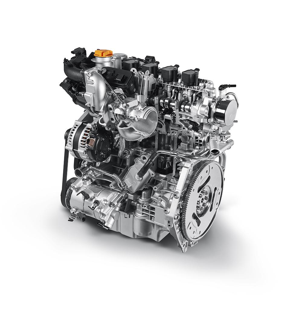

N.N. 553 Posted October 7, 2018 Opet neke priče da bi za Alfu mogao biti 1.5 motor. 1.5 litara je najmanji obujam motora za koji trenutno postoji twin scroll turbo. Ne znam koliko je to moguće da ovim FireFly/GSE motorima. HPDC je blok, imaju rukave od čelika. Stijenka između 2 cilindra 7 mm. Ja ne znam tko je išao ispod 6 mm, pogotovo za turbo motore. A duži hod mi se isto čini upitnim. Sa 70mm provrtom mi se čini da hod mora biti 97mm za obujam 1.5 litru. Quote Share this post Link to post Share on other sites

horvat 6457 Posted July 30, 2019 Evo dosta zanimljivog teksta o novim "Firefly" motorima: http://www.italiaspeed.com/2018/cars/other/jeep/06/jeep_renegade_my2019/new_t3_t4_engine/fca_new_turbo_engines_t3_t4.html Kopiracu neke, meni zanimljive detalje: The high engineering level of the new drivetrain is demonstrated by the presence of many innovative technical features, such as direct fuel injection to maximize volumetric efficiency and low-inertia turbocharger managed by electrically controlled Wastegate actuator paired with water-cooled supercharger module in the intake manifold to ensure quicker transient response. Ono sto mi se narocito svidja je elektricno-kontrolisani wastegate! A ono sto ne razumem je, sta je "water-cooled supercharger module"? Quote Share this post Link to post Share on other sites
YUgisa 2528 Posted July 30, 2019 Verovatno misle na interkuler koji radi po sistemu voda-vazduh umesto vazduh-vazduh. Quote Share this post Link to post Share on other sites
horvat 6457 Posted July 30, 2019 Definitivno ima sve moderne tehnikalije. Bas sam propratio i Toyotin 1.2T (iz 2015.) zatim Renaultov 1.3 tce (mislim da je prosle godine poceo), i Fordov 1.0 i 1.5 (oni su poceli ja mislim 2012, ali sa dosta gresaka pocetnickih), i sve su mi to nekako tu slicna resenja, alu blokovi, integrisana izduvna, direkt ubrizgavanje, 'vodeni' interkuler i slicno. Voleo bih i da probam neke od tih motora, a vreme ce pokazati kako ce se drzati u praksi Quote Share this post Link to post Share on other sites

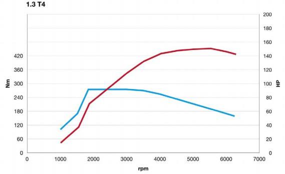

moron 3692 Posted April 9, 2020 1 hour ago, Ivan said: Inace, 1.3 T4 verzija trenutno vec ide i do 180 KS i 285 Njutna u Renegade Odličan moment za motor te zapremine. Kao i kod kod renoa 1,33. Ima savremenih turbaša i koji nisu tako "naduvani" sa maksimalnim momentom. Npr, civic 1,5 turbo sa 184 ks ima 240 Nm. CR-V (ako je 6MT) ima samo 220 Nm (uz CVT 240 Nm). Doduše, njima je "kriva" momenta dosta ravna u širem rasponu (mislim da je "ravna linija" od 2.000-5.000 rpm), slično kao i kod većine TSI motora. Mislim da bi bilo super da Tipo dobije i T3 motor. Za T4 mislim da šanse nema. Quote Share this post Link to post Share on other sites
N.N. 553 Posted April 9, 2020 Fiat Tipo će dobiti GSE motore ove godine. Jedino što može to spriječiti je koronavirus. 1 neshtry reacted to this Quote Share this post Link to post Share on other sites
Ivan 17680 Posted April 9, 2020 6 hours ago, moron said: Odličan moment za motor te zapremine. Kao i kod kod renoa 1,33. Ima savremenih turbaša i koji nisu tako "naduvani" sa maksimalnim momentom. Npr, civic 1,5 turbo sa 184 ks ima 240 Nm. Jeste, taj T4 FireFly je bas solidno nasviran. Mada, i tih 240 Njutna koje pominjes je sasvim korektno za benzinac u Compact karoseriji. Kao i za uslove na nasim putevima. Pricam iz iskustva, posto vozim nesto slicno, doduse starije generacije, sa 230 Njutna u Normal modu. To vrlo lepo ide na tezini od cca 1.3 tone, a u Sport modu podize se na 255 Njutna gde bas lepo reze i sa niskih obrtaja. Maltene identicno kao dizel starije generacije koji sam prethodno imao. Dok se tek razigrava u visim obrtajima i tu pokazuje svoje pravo lice. Vrlo interesantni i lepi motori za voznju, zbog cega su mi se i svideli, snage imaju bukvalno kroz ceo raspon obrtaja. A apropo obrtnog za koji kazem da je skroz OK za nase puteve, da bi ljudi uporedili, to je duplo vise od obicnog 1.4 atmosferca (koji je na 127 Nm). Mali 1.0 T3 Firefly je na 190 Njutna. 1 moron reacted to this Quote Share this post Link to post Share on other sites
