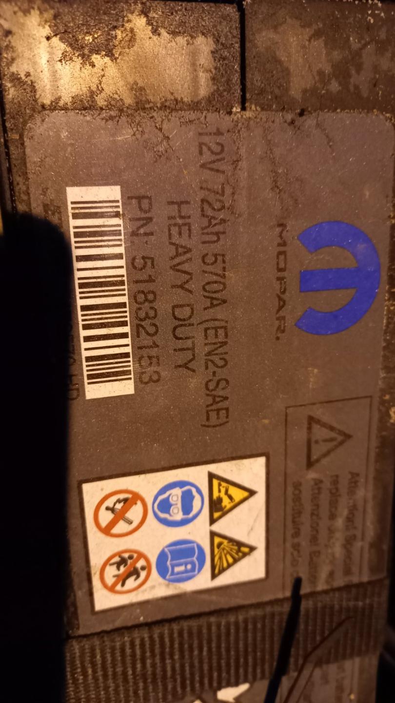

moron 3691 Posted March 5, 2021 Izvini, nisam ja tebe inicijalno razumeo kada si ovde gore prvi put danas pomenuo "EFB", tada pojma nisam imao šta je "EFB" i za koju vrstu S&S (posle nadjoh na netu), a u medjuvremenu sam i pogledao kakav je akumulator u mom Fiatu ( 72 Ah i 570 A ), a na kraju sam i na sajtu Varte našao njihov "EFB" koji oni preporučuju za 500L sa 1,6 MJ ( Blue Dynamic EFB, 70 Ah i 760 A). Mislim, neću još ništa da (urgentno) menjam, samo sam hteo da se informišem. 1 Ivan reacted to this Quote Share this post Link to post Share on other sites
Ivan 17670 Posted March 5, 2021 (edited) Pa da, to je to. Kod mene je samo Magneti Marelli, kod tebe isto to brendirano pod Moparom. Mozes i da ukucas taj ePer broj sa akumulatora na cika Gugla - pa ces i po tome videti da je u pitanju EFB accu. 30 minutes ago, moron said: a na kraju sam i na sajtu Varte našao njihov "EFB" koji oni preporučuju za 500L sa 1,6 MJ ( Blue Dynamic EFB, 70 Ah i 760 A) 5 hours ago, moron said: rekoše mi "da za njega" (Varta Silver, 63 Ah i 610 A), košta oko 8.600 (što mi i ne deluje puno). Ja upitah dva puta i ljudi kažu "tako ili nikako" Toliko o strucnosti nasih prodavaca, po ko zna koji put. Sa naglaskom na "tako ili nikako" . Najsmesnije mi je kada udjem negde i pocnu da me ubedjuju u netacne stvari. Pa ili trazim da mi konacno daju to sto hocu. Ili ako me bas iznerviraju, objasnim u par reci. Edited March 5, 2021 by Ivan Quote Share this post Link to post Share on other sites
