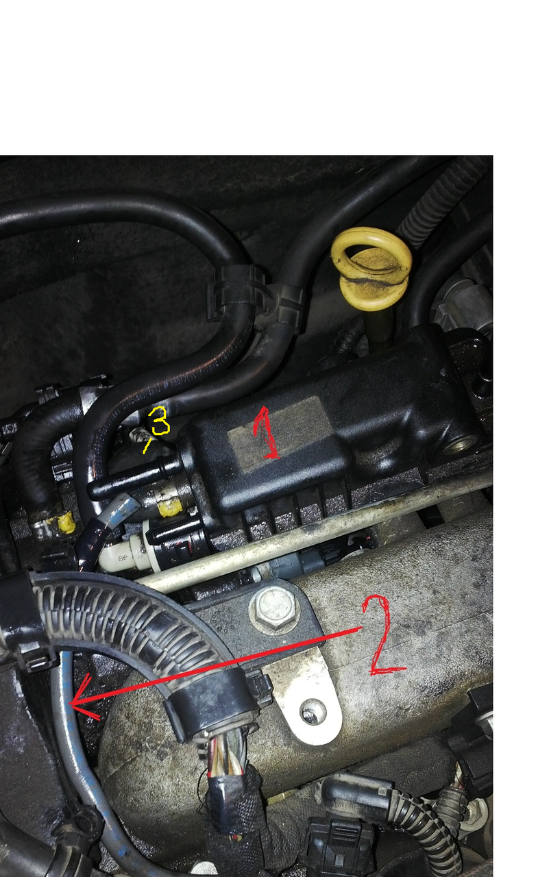

vicaNo 0 Posted September 10, 2014 Evo mene opet sa novim-starim problemom... Nakon skracivanja regulatora pritiska, auto je par dana isao sasvim normalno, sto i rezultati dijagnostike pokazuju.Menjao sam prelivno crevo jer je puklo i u tom precesu se izgleda olabavilo crevo koje ide od pumpe visokog pritiska do prelivnog rezervoara. Na strani kod pumpe se vidi da se okrece ali ne spada, dok na strani do rezervoara kao da jako malo pusta. Na dnu rezervoara sa spoljne strane primetim kapljice goriva, koje se verovatno slivaju od tog creva, posto su druga dva ok. Auto je ponovo poceo da se gasi i ulazi u safe mod, ista greska P0191. Bitna razlika je sto se sad ne upali lako posle odredjenog vremena, vec vergla, vergla i vergla, pa tek onda upali. Cak i paljenje kad nema greske je tesko i uz dosta verglanja. To ranije nije bio slucaj.Posle gasenja, cuju se neki zvuci iz rezervoara, dotok goriva ili nesto slicno. Ako se oslusne kad se da kontakt ili auto ugasi, cuje se i tok goriva kroz prelivni rezervoar. Dakle, ja sumnjam na neki vazduh u sistemu dovoda goriva ili jedna od pumpi ne daje dovoljan pritisak. Ovo drugo mi je manje varovatno, ili zelim da bude manje verovatno ;-) Pumpa u rezervoaru je ciscenja i trebalo bi da je ok.Koliki je pritisak na crevu bosch pumpa- prelivni rezervoar? Da li je moguce da to labavije crevo pravi problem? Nemam ideju sta dalje da ispitujem, jedino do vozim auto do bosiste da meri pritiske ili da stavljam novi regulator koji nije skracivan i da se nadam da nisam bacio pare... Quote Share this post Link to post Share on other sites

vicent 1291 Posted September 10, 2014 Probaj da nađeš,za proveru,nosač filtera goriva. U njemu postoji nepovratni ventil ka rezz.,i auto hoće tako da se ponaša,kada se on povremeno zaglavi. kod drugara je bio sličan slučaj,ugasi se iz čista mira,u vožnji,i par minuta samo vergla,a onda odjednom kresne. Takođe se čulo bućkanje goriva. Taj nosač, tj. ventil u njemu ne možeš da popraviš,već mora da se zameni. Quote Share this post Link to post Share on other sites
vicaNo 0 Posted September 10, 2014 Ajde sad cu probati da "nadrukam" pa javim... Je l ima mozda neka fora sa ozracivanjem sistema, da se izbaci vazduh? Nemam rezervni nosac pri ruci. Njega cu probati kasnije da nabavim ako ovo drugo ne upali. A gde bih mogao ovo crevo zameniti, broj 3 sa zutim pecatom? Milsim da bi to u principu mogao bilo koji majstor, ne mora neki bosch service... Quote Share this post Link to post Share on other sites

vicaNo 0 Posted September 10, 2014 To jedno crevo je labavo i videcu prvog da ga sredim. AKo to ne pomogne, onda ne znam dalje odakle moze ulaziti vazduh. Pumpa u rezervoaru je stegnuta ok, tamo ne vuce.Nego, koliki je tu pritisak, rekao bih da nije preveliki? Nema to crevo kao tipsko nigde, nego cu morati neko standardno crevo naci, pa da ne uzmem lose... Quote Share this post Link to post Share on other sites

vicaNo 0 Posted September 10, 2014 Zamenjeno crevo, problem ostao. I dalje se cuju cudni zvuci, dakle definitivno neki vazduh... Majstor kod sam vozio da zameni crevo (najblizi sto sam nasao) rece da sumnja na pumpu, mozda dizne, mozda regulator goriva. Dakle, sve sto smo i mi otprilike znali.Nemam novi nosac filtra, a ni manometar za pumpu, pa jedino sto mi ostaje je da vadim pumpu ponovo cisto eto tako, da vidim sta ce se desiti.Sutra moram naci nekog sa manometrom pa da izmerimo pritisak koji daje pumpa i na otpadu da nadjem drzac filtra. Ili novi regulator pa da probam... Bem li ga, vise nisam pametan... Power steering fail znaci da ti servo ne radi. A tebi pretpostavljam radi, cim nisi primetio? :-) Hoce kad je los akumulator ili kontakti losi... Quote Share this post Link to post Share on other sites

vicaNo 0 Posted September 11, 2014 Da li mozda neko ima nosac filtera nafte viska ili zna nekog ko ima, da probam da zamenim? Quote Share this post Link to post Share on other sites
vicent 1291 Posted September 11, 2014 Proveri da li je tvoj na autu isti kao ovaj na slikama! https://www.kupujemprodajem.com/Fiat-Alfa-1-9-JTD-nosac-filtera-nafte-15386469-oglas.htm?filter_id= Quote Share this post Link to post Share on other sites
