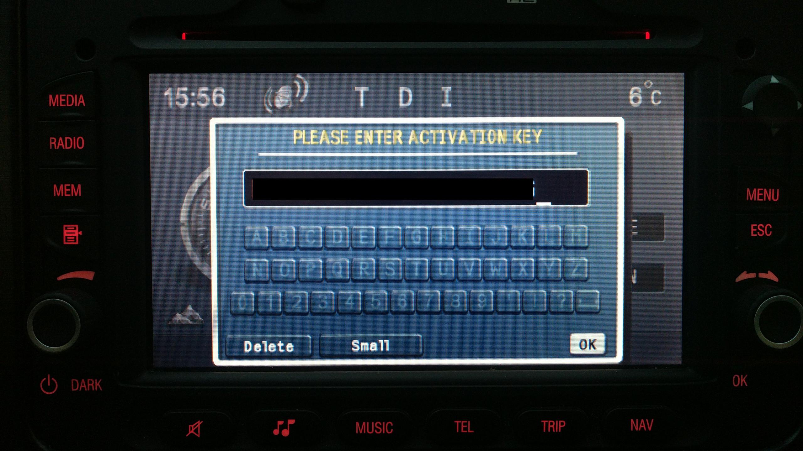

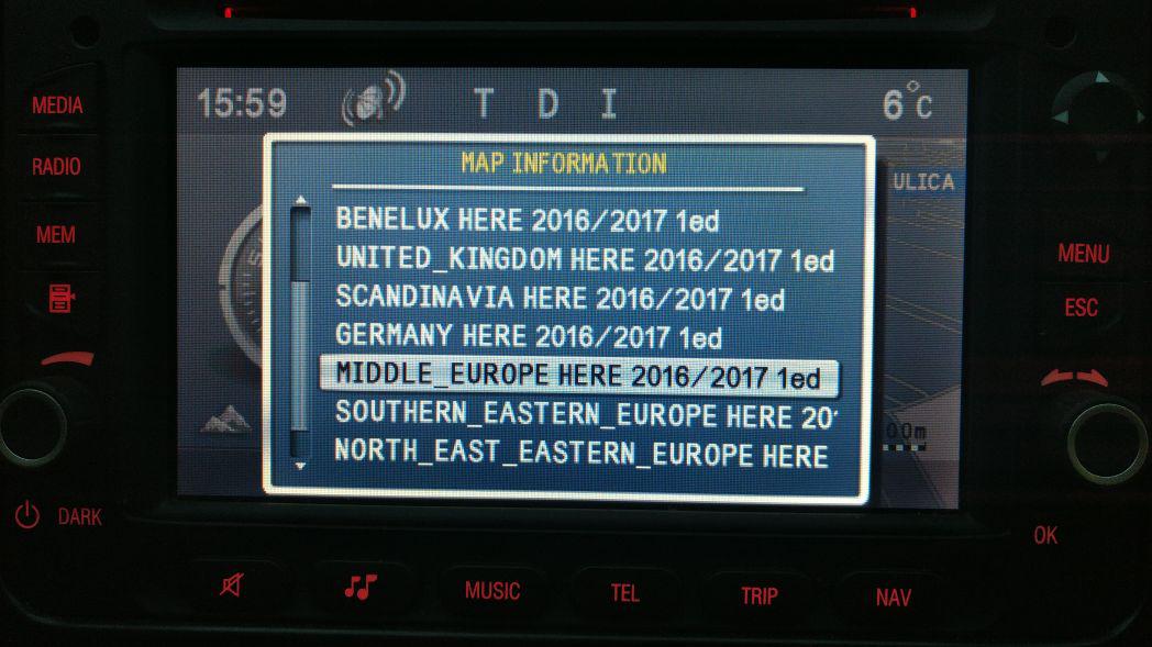

nicke85 0 Posted December 5, 2018 Evo danas dok sam slusao TDI u kolima. Sa ebay-a bez ikakvih problema verzija 2017 po povoljnijoj ceni za sve Quote Share this post Link to post Share on other sites
90knele90 0 Posted December 5, 2018 Ako si vec aktivirao jedno zasto ti opet sad trazilo aktivacioni kod? Quote Share this post Link to post Share on other sites

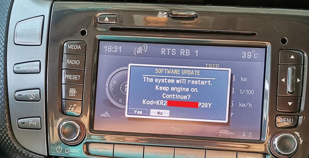

spaad 250 Posted July 26, 2019 Ima li neko instaliranu verziju softvera 1.19.1 za ovaj uređaj? Ako ima, vredi li instalirati ? Malo sam se odvikao od istalacije sa cd-a ,pa ne znam vredi li rizikovati. Evo i link sa softverom i uputstvom, ako neko hoće da proba. 1.19.1 Quote Share this post Link to post Share on other sites
Sava 92 Posted July 26, 2019 Ja sam kod sebe instalirao update, jedina razlika je sto mi je proradio Radio Text koji se ubagovao i nije radio, i opcija za memorisanje stanica se malo promenila, dakle nista bitno.. Dobar je update jedino ako se nesto ubaguje kao kod mene pa se samim tim “flešuje” sistem i krene iznova. 1 spaad reacted to this Quote Share this post Link to post Share on other sites
spaad 250 Posted July 27, 2019 Uradio i ja. Ni kod mene nije radio RDS. Kad si pomenuo, tek onda sam primetio. Traje oko 15 min sve. Jedino što je na kraju tražio kod za mape, sreća da sam slikao ranije. Quote Share this post Link to post Share on other sites

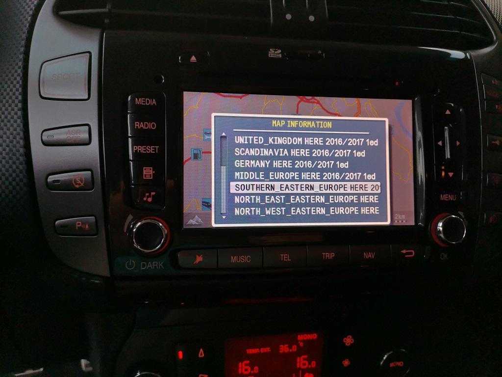

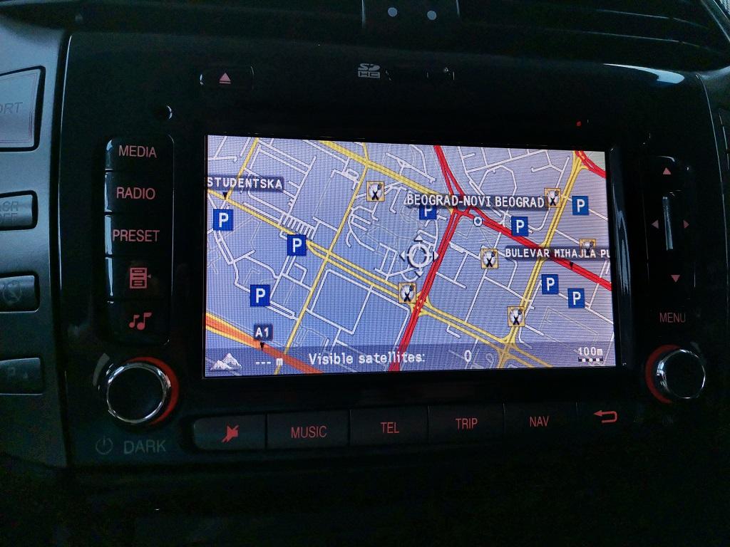

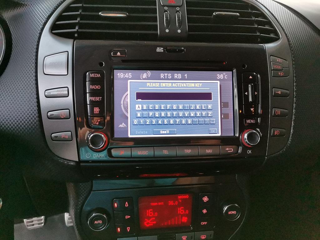

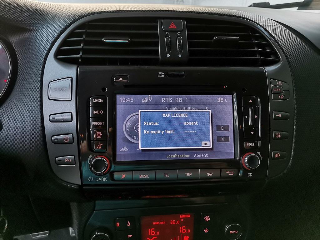

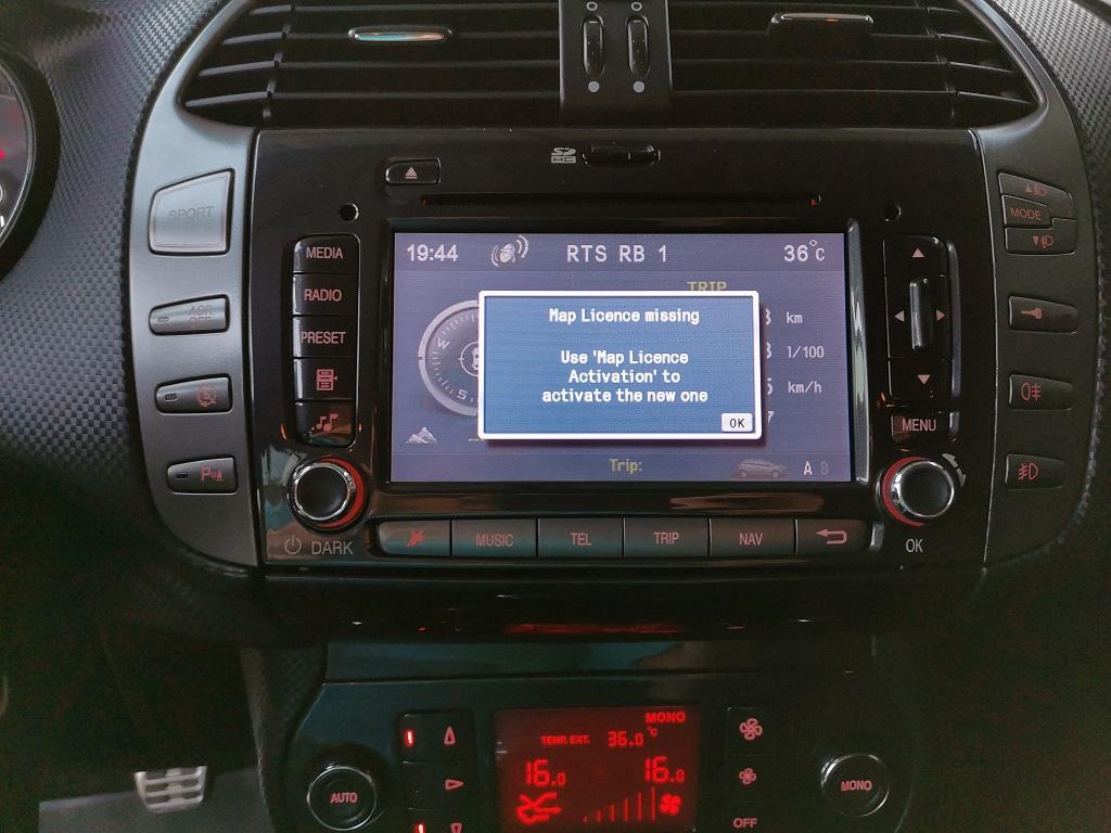

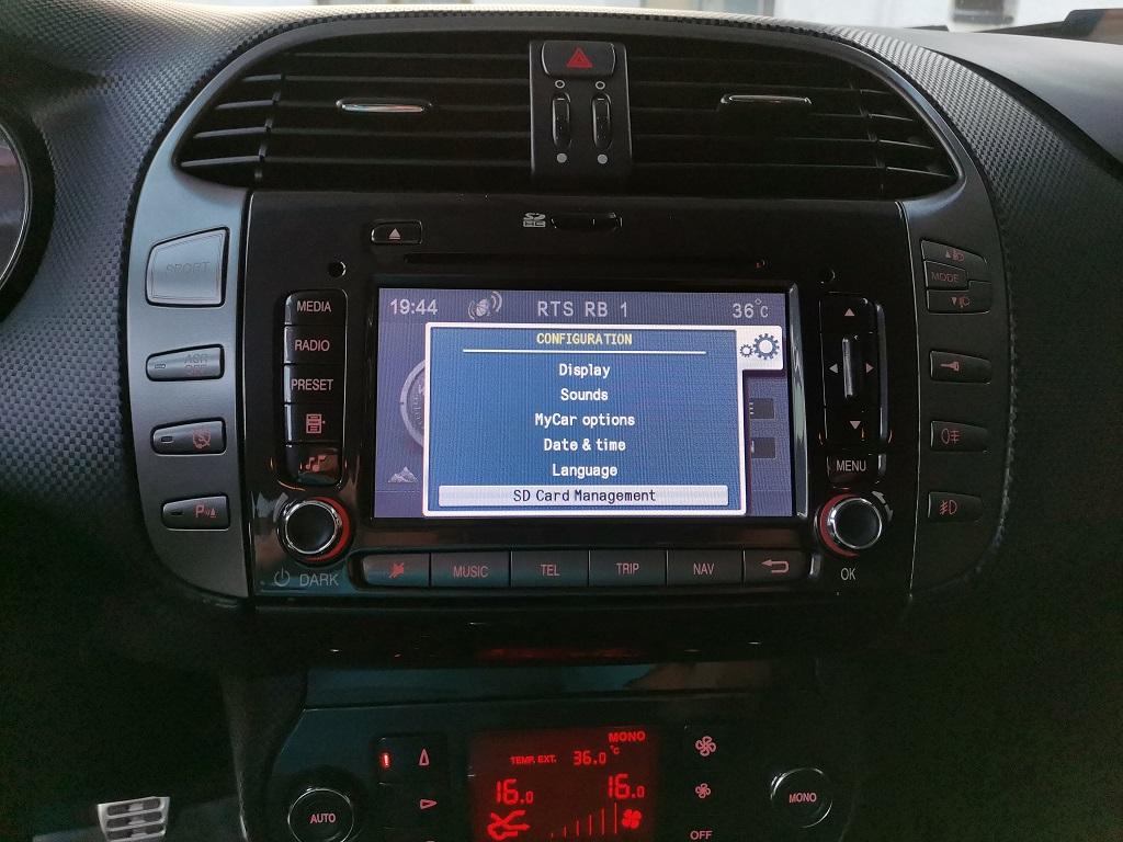

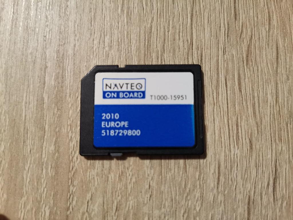

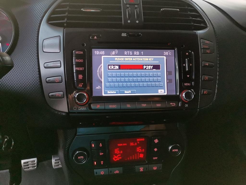

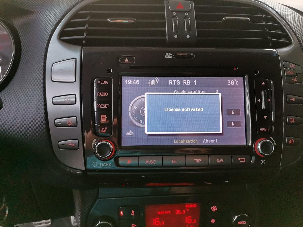

Ivan 22242 Posted June 22, 2021 (edited) Evo da se i ja dopisem sa uspesnim update mapa za InstantNav. Prethodno sam imao fabricku Navteq karticu Evrope iz 2010, kao sto je poznato Srbija je bila samo sa glavnim putevima: Skinuo sam poslednju verziju sa linka iznad - jos uvek je aktuelno, fajlovi su tamo, samo treba da se kreira nalog. Potrebna je SD kartica od minimum 8 GB. Mape su zadnja Navteq verzija HERE 2017 za ove uredjaje (Bravo/Delta/Giulietta). Pokriveno je bas dosta, Srbija solidno detaljna, spisak je u nastavku. Sam sadrzaj kartice je u tom slucaju malo jace od 5 GB. Ja iskoristih najobicniju Kingston SD od 8 GB. Vec je sve opisano - skinu se KeyGen i sam folder sa mapama "MAPS_for_InstantNav_RadioNav_SDCARD_2016-2017". U prvom koraku se SD formatira, prebaci KeyGen uz 2 potrebna fajla iz foldera sa mapama i na osnovu toga pokupi aktivacioni kod sa InstantNav: Zatim se opet SD formatira i prekopira pomenutih 5GB mapa. SD se sa njima ubacuje u Instant Nav, iza cega se mora izvrsiti njihova aktivacija sa prethodno izvucenim kodom: Ide se na Configuration->SD Card Management i unosi aktivacioni kod: Deo spiska podrzanih mapa (Navteq 2017 HERE): Malo sam cackao koliko su detaljne mape, cuveno mesto za ozderavanje : Posto laganica pakujem InstantNav (trenutno je na 80% funkcionalnosti), a nisam ni planirao da se igram konkretno sa navigacijom jer je generalno ne koristim - sa ovim je sada ipak gre'ota da ne dodam i GPS antenu. Samo za ovu iznad opisanu akciju sa mapama po BG sada traze 50 EUR (ranije je bilo i duplo vise), najjeftinije sam nasao za 4000 din u Topoli. Hvala svima, prvo @Milutinac koji me je uputio na @andreja.micovic, a on na link koji je ostavio @xalexas . Ako nekome slucajno zatreba pomoc (mada je sve opisano i jednostavno) - tu sam i ja. Edited July 30, 2021 by Ivan 3 darkman14, Danilo1 and Lancia Delta 2.0mjtd reacted to this Quote Share this post Link to post Share on other sites
