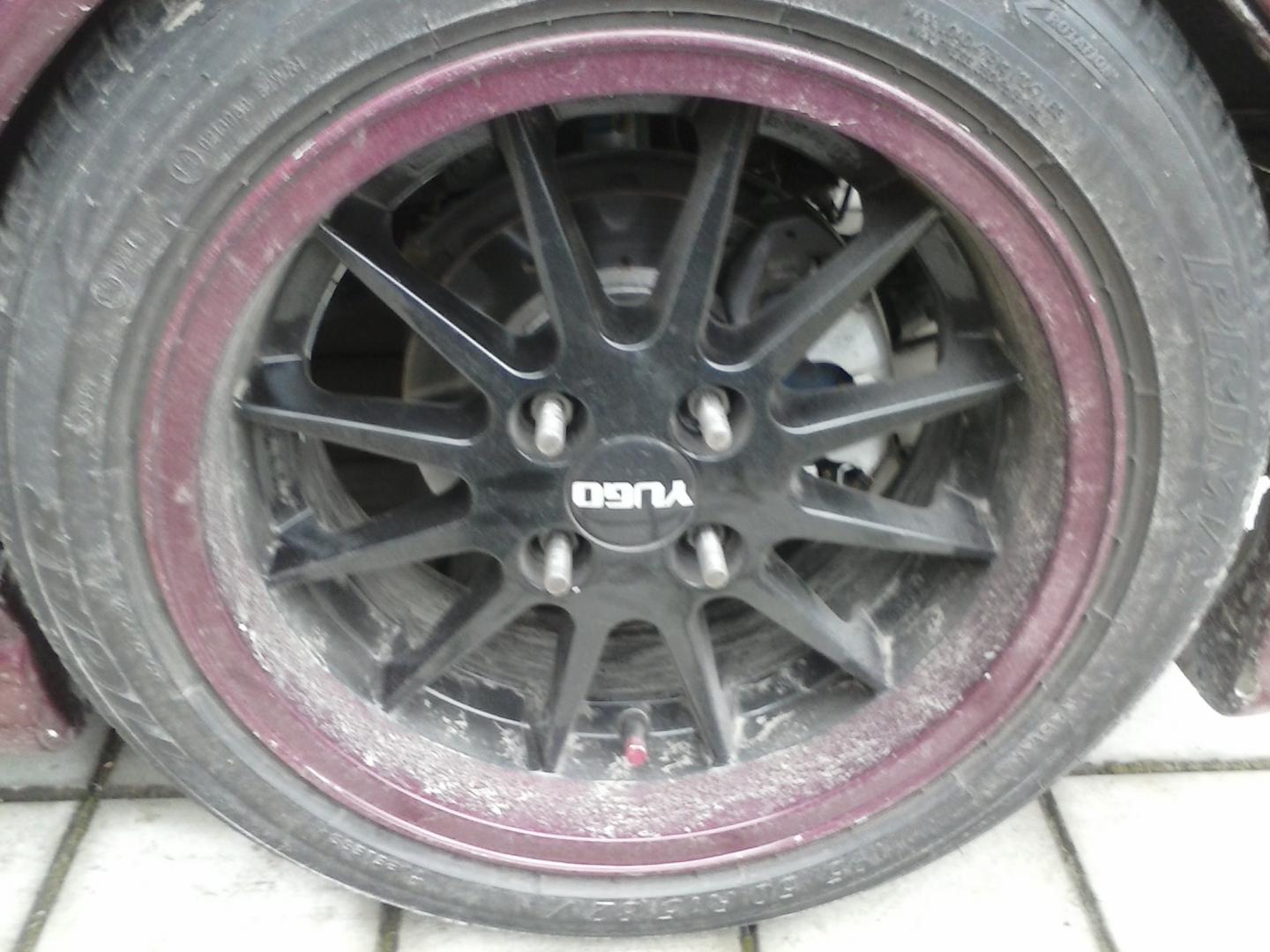

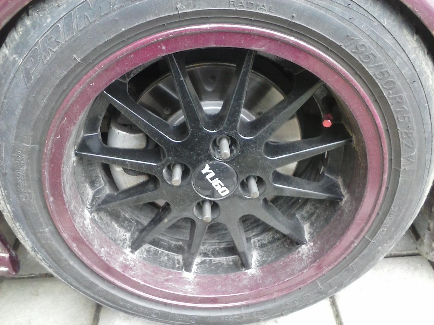

YUgisa 2900 Posted February 10, 2017 On 2/7/2017 at 7:33 AM, PremieRacing said: A to forsirano hlađenje kočnica je super detalj, samo ne znam koliko je značajno... Mislim da je ovo jos jedan dobar primer izduvavanja, obrati paznju na rub felne Prva slika je prednja felna, a druga slika zadnja felna: Quote Share this post Link to post Share on other sites
