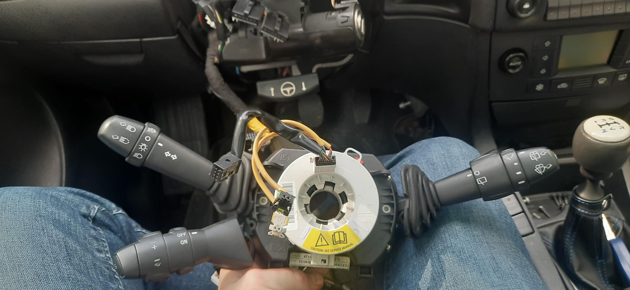

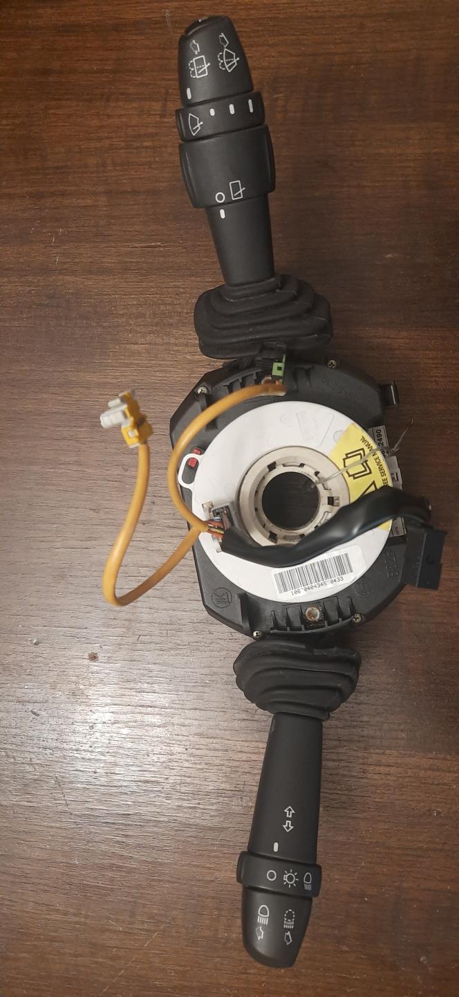

sibonios 44 Posted April 11, 2023 (edited) Da dopunim ovu temu sa novim detaljima. Ukratko, morao sam da menjam airbag i spulnu, ali naisla je povoljna prilika za odlican kozni volan sa odlicnim ablenderom i integrisanom spulnom. Hteo sam da uzmem mf spulnu i odgovarajuci volan, ali u tom momentu nisam nasao dobro ocuvan. Na integrisanom ablenderu koji sam kupio postoji i polozaj za automatsko ukljucivanje svetala. To sam imao i na starom ablenderu i to funkcionise jer mi auto ima tu mogucnost. U medjuvremenu kupim mf volan i integrisani mf ablender koji nema automatski polozaj za svetla. Posto sam hteo da mi ta opcija postoji i dalje, rasturio sam obe spulne, uvideo slicnosti i razlike i prepakovao flet kabl sa konektorima sa jednog ablendera na drugi. I sve radi. Komande sa volana prenose se na ConnectNav+, dugmici svetle. Poenta price je da moze da se kupi obicna mf spulna i prepakuje flet kabl na bilo koju spulnu. Ostaje da se uradi prilagodjavanje kao sto je napisano u prethodnim postovima ukoliko ne postoji fabricka instalacija. Edited April 11, 2023 by sibonios 2 profa_chb and igor0511 reacted to this Quote Share this post Link to post Share on other sites
