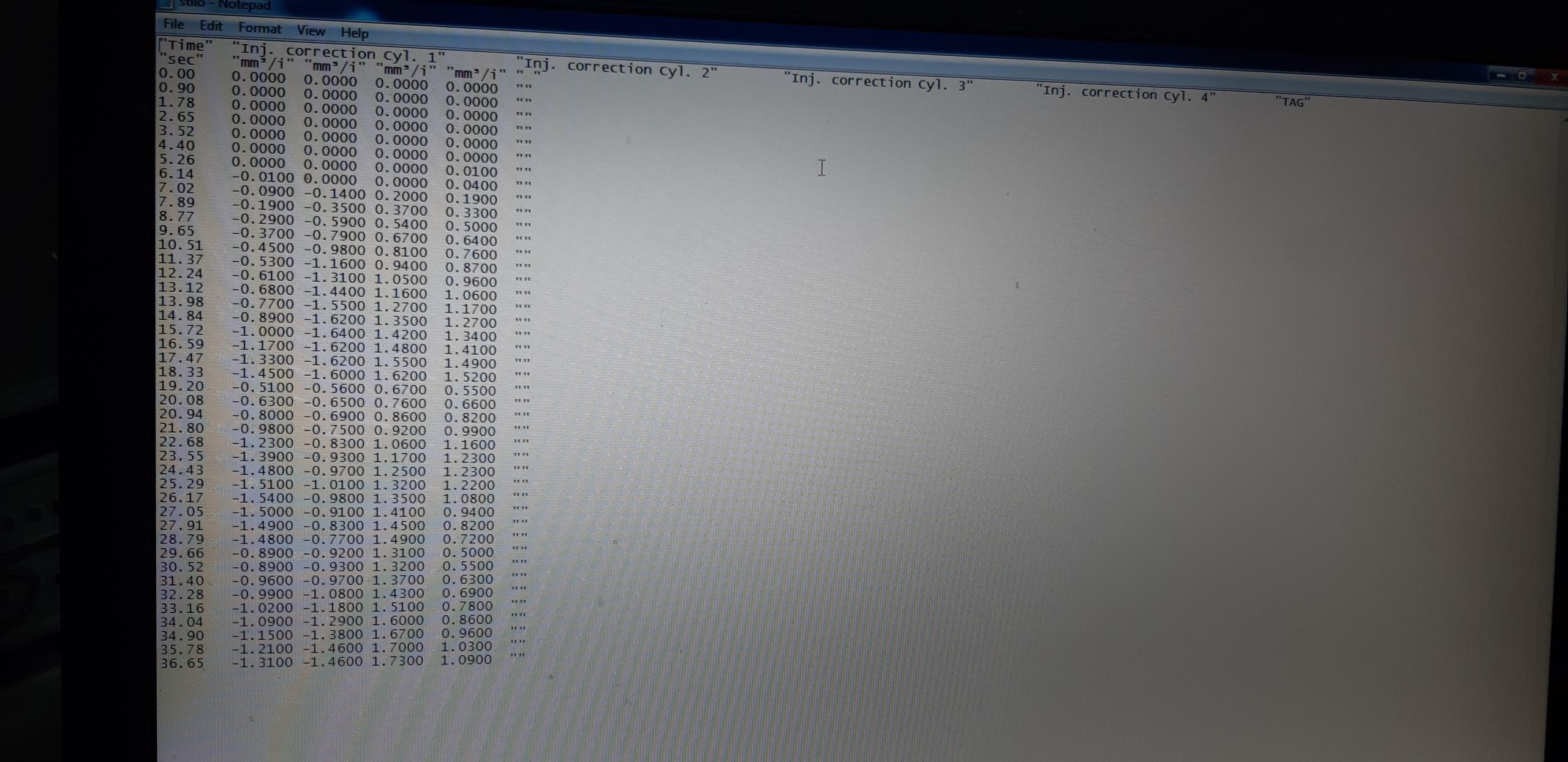

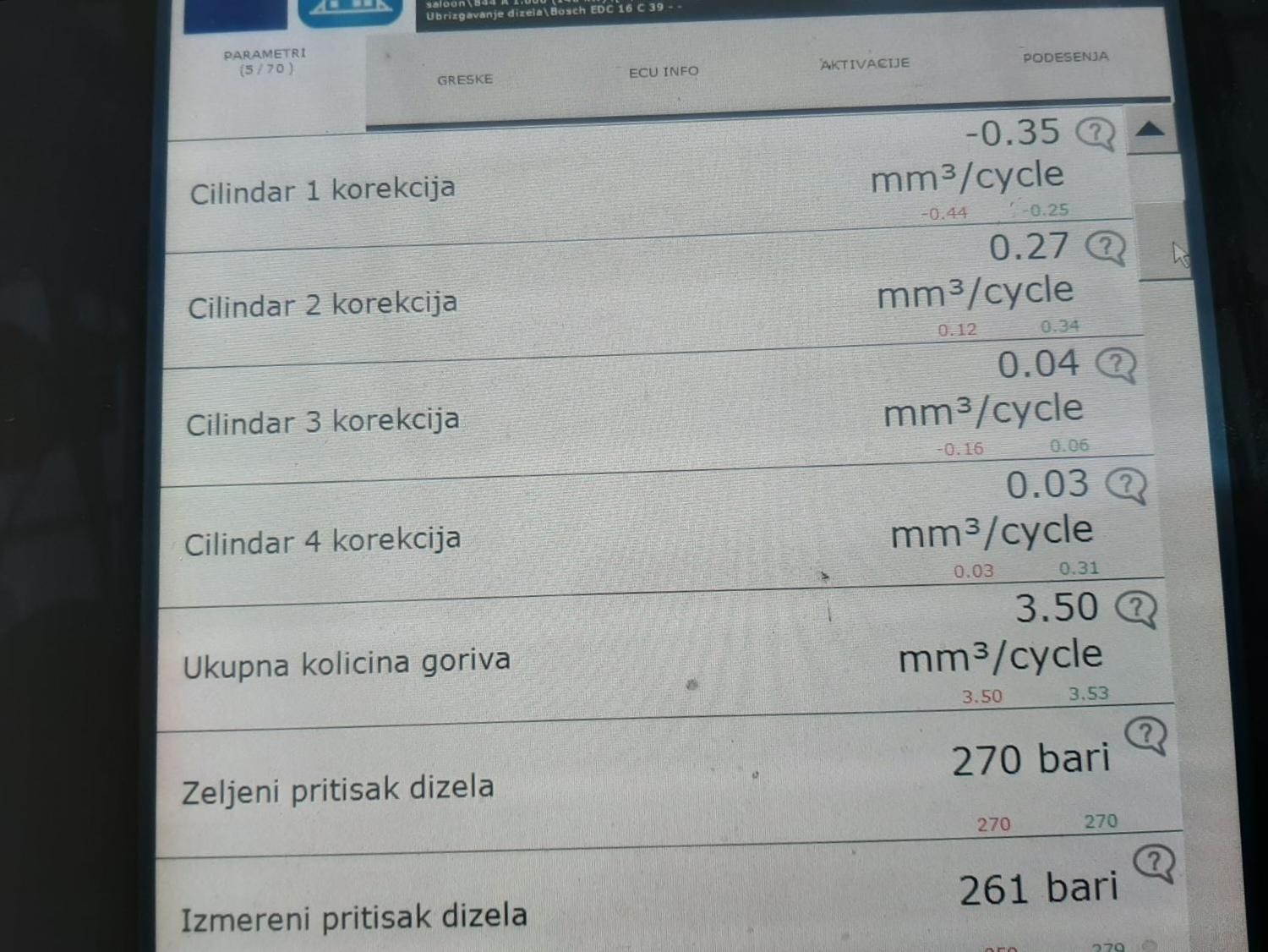

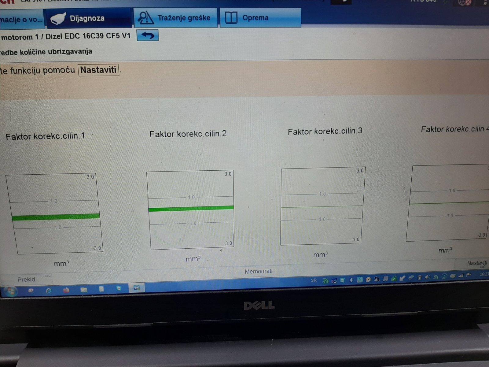

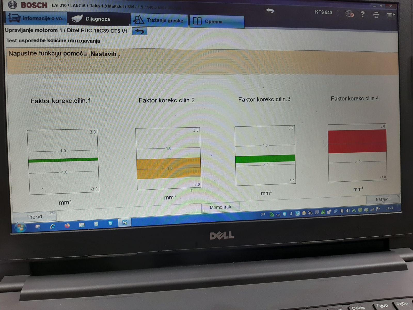

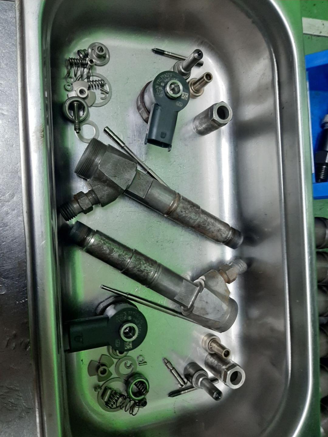

yoxa 133 Posted March 21, 2020 (edited) Zavrseno. Dizne su remontovane. Stare vrednosti Nove vrednosti Auto ide lepse. Ne trza vise u prvoj na parkingu prilikom oduzimanja gasa i generalno je sve ok. Malo sam ga pritisnuo u leru i i dalje dimi. Doduse na 4.500rpm Cini mi se cak i vise nego ranije, tj. Nekako je crnji dim. Mozda se tripujem. Malo cu voziti ovako, da se dizne "razrade", pa idem na chip tuning da vratim stock mapu. Cini mi se da ce to najvise da utice. Svakako idem kod mog majstora da resim vakuum koji pusta ulje, pa ce mi covek videti i egr. Edited March 21, 2020 by yoxa 2 djomla and Martin reacted to this Quote Share this post Link to post Share on other sites

yoxa 133 Posted March 22, 2020 I samo da dodam rezultate pre i posle. Rastavljena dizna Korekcija pre Korekcija posle Javicu se kada prodje neko vreme (valjda cu se setiti) da dam ili ne dam preporuku za Vilic RDMB (ovo za sada stoji kao preporuka). Za sada je sve pozitivno osim jednog zaposlenog kod njega koji je malo drcniji, ali dobro... Majstori k'o majstori. Quote Share this post Link to post Share on other sites

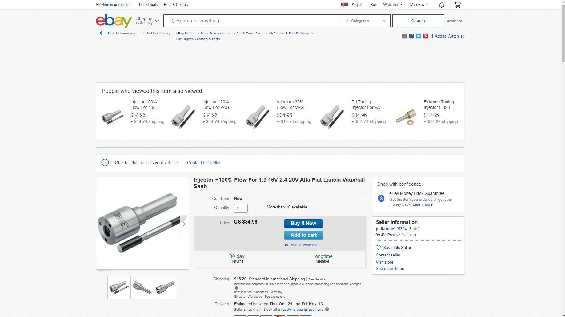

Vasko53 2 Posted October 11, 2020 (edited) Pozdrav, zanima me jeli itko od vas imao iskustva sa 100% Jettex uloscima dizni: https://www.ebay.com/itm/392629428271 Edited October 12, 2020 by neshaoct Sredjen format by Ivan / dodao printscreen Quote Share this post Link to post Share on other sites

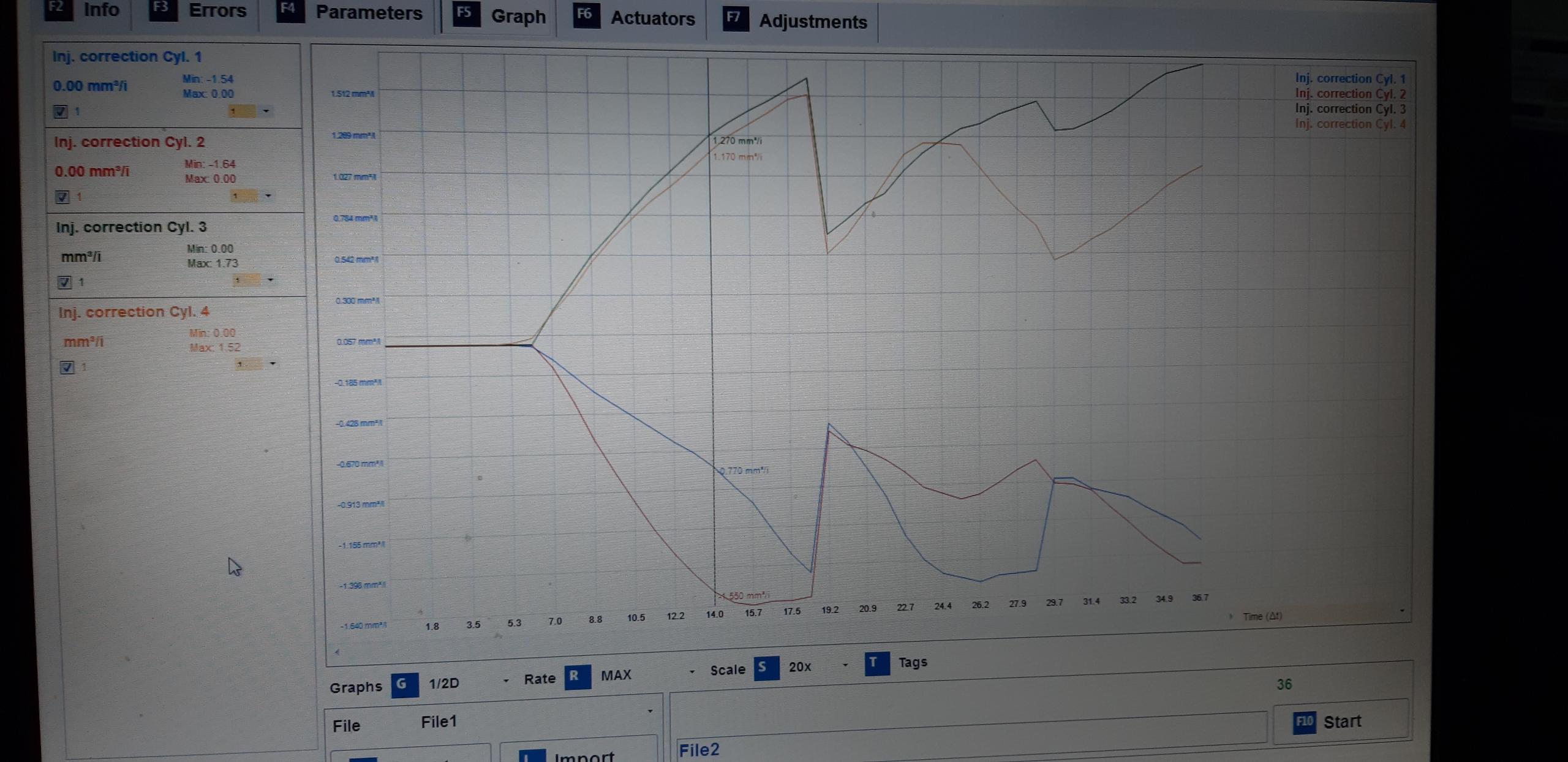

ViktorBG 84 Posted October 30, 2021 Da li je ovde problem 1 dizna? Plava linijica. Nakon paljenja 5 sekundi radi kao na 3 i onda se stabilizuje. Vidi se na slici posle na 17.5 sekundi na 2000 obrtaja deluje kao da su ok. Ali mnogo su velike korekcije. Mjet 2004 103kw. Quote Share this post Link to post Share on other sites
