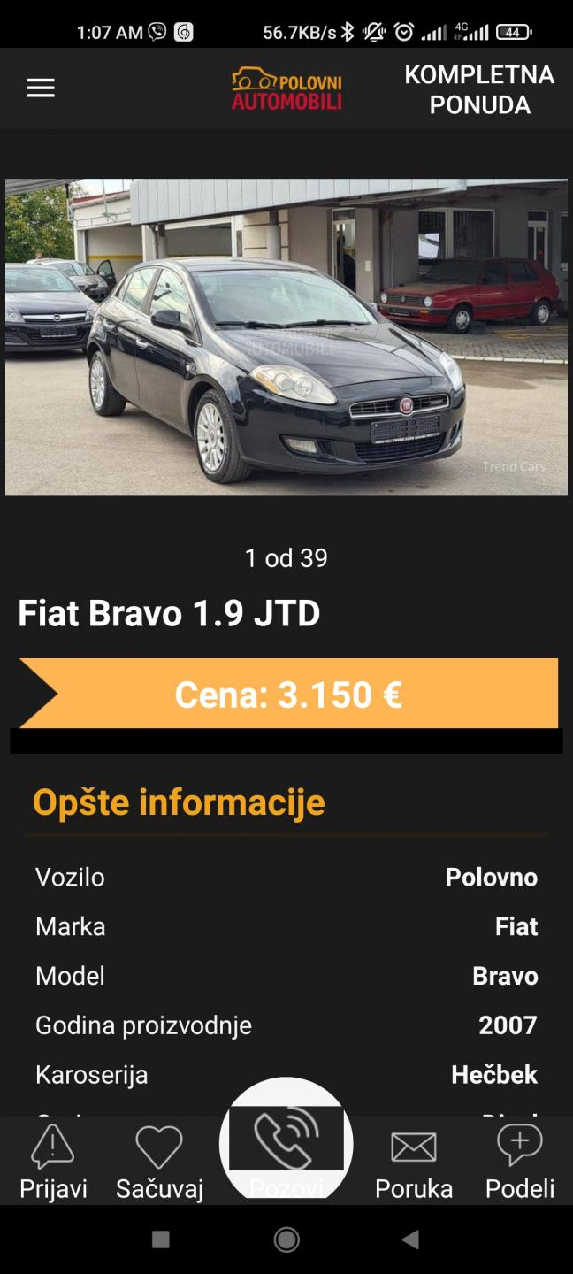

Pozdrav drugari, pre svega hvala na jako opsirnoj temi i mnostvu korisnih komentara.
Pitanje je sledece, da li neko od clanova foruma prodaje Brava?
Sto se tice mojih preferenci/budzeta, otprilike sam na 3000-3500 u zavisnosti od opreme/stanja, znaci musterija sam za prve serije brava, trenutno se dvoumim izmedju 1.9 dizel motora od 120k ili 150k, koliko sađ video oba su pouzdana. Zadnjih 5 godina sam vozio VW Polo 2001 1.9 SDI, cisto da imate uvid u to kakav skok pravim u skromnim finansijskim okvirima. :D
Prelazio sam nekih 12-15k godisnje maksimum, zanima me u kojoj meri je 150ks rastereceniji i mozda otporniji motor, i to koliko bih ustedeo na gorivu i odrzavanju ako se odlucim za 120KS. I da, nazalost je izbor bas mali, gledam par modela tu oko 3000 sve ali nikako da odlucim. I da, da li automatska klima treba da mi bude jedan od bitnijih faktora pri izboru?
Izvinjavam se na duzini posta, i naravno hvala unapred na bilo kom komentaru koji ce mi pomoci bar jednu od dilema da otklonim. :)

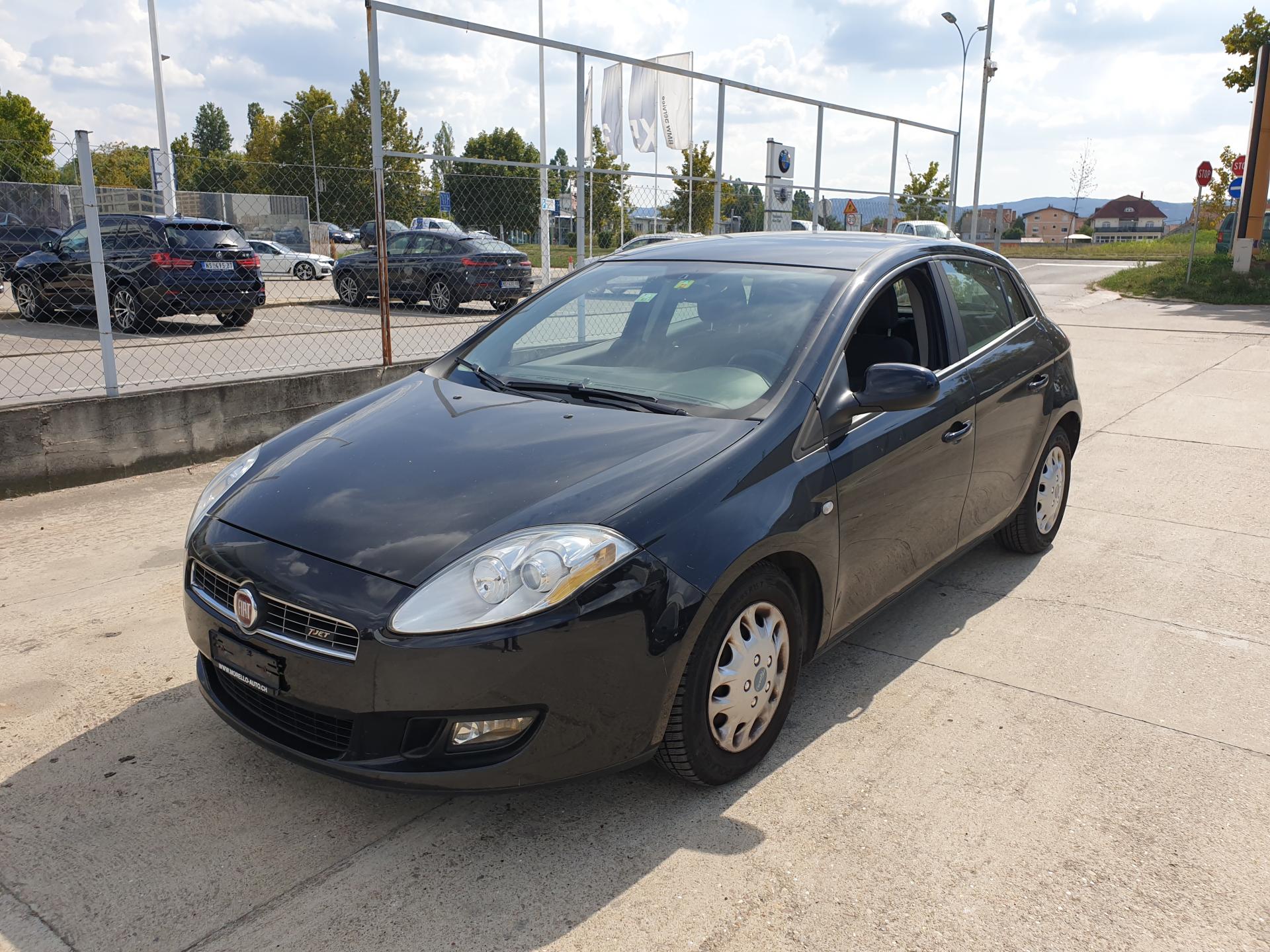

I da dodam, trenutno se izbor donekle sveo na ovaj oglas, zanimalo bi me vase misljenje, zvao sam danas i covek nije siguran da li oprema sva radi, kaze da misli da radi, sto me malkice zabrinulo jer bih ipak presao 200+km u jednom pravcu. U slucaju da bude nekih korisnih saveta, misljenja, hvala unapred!
https://www.polovniautomobili.com/auto-oglasi/18748000/fiat-bravo-19-jtd
Dodat link oglasa
@prijepoljac1991
Pozdrav druze, u principu oba motora su pouzdana. Kod 1.9 16v 150ks klapne se obavezno vade da ne naprave havariju na motoru jer hoce da se otkace zbog plasticne osovine (klapne su metalne). Kada se izvade, taj problem je otklonjen.
Elastican je sam taj 1.9 blok, 150ks ce imati i izrazeniju potrosnju u gradu dok ce na AP biti ekonomicniji od 1.9 8v 120ks jer ima 6b i manje bucan.
1.9 8v 120ks je...pa malo veca raga od jaceg brata u smislu odrzavanja, jednostavniji je. Oba motora u njemu lepo idu i to je neki minimum za lagodnu voznju.
Digi klimu obavezno isproveravaj da li usmerava vazduh gde treba jer umeju da otkazu motorici klime (akutatori i osovinice koje pomeraju klapnice usmerivaca) i tako da ti se 'vazduh' zaglavi sa duvanjem tamo gde ne treba ili ne zelis. Isto vazi i za klapnu recirkulacije vazduha (da li otvara i zatvara) bilo kod digitalne ili manuelne klime.
Digitalna klima nije uslov za kupovinu, ali naravno treba gledati i vise opreme da dobijes za svoj novac, dok je mehanicko stanje auta je primarno.. Znaci motor, menjac, da li je udaran, trap..menjaci su pouzdani C530 5/6b, tu ne bi trebalo biti problema.
Ako prodavac dozvoljava, odvezite auto u neki servis da majstor pogleda, bolje plati pregled i misljenje majstora nego posle kajanje. DPF obavezno proveri da li ima (mozes i preko VINa) i u kakvom je stanju - da li ce majstor ili dijagnostika.
Ovaj Bravo, koliko se da videti preko tel, fino izgleda, cak mu je i koza na volanu nepocepana (premda ne mogu da svarim crna auta zbog odrzavanja spoljasnosti). Tempomat, naslon.. Fino.
E sad... Ako je 3-3.500 eura za auto, pretpostavljam da imas sa strane bar jos oko 600-700e za registraciju i eventualno sredjivanje nekih sitnica. Ako ne, smanji apsolutni budzet za toliko.
U principu, prica je sazvakana u celoj temi i ima dosta korisnih informacija pa ako te ne mrzi, prelistaj jos malo.

@ISV_01Hvala puno! Sto se tice budzeta da, uzeti su u obzir registracija i eventualno sredjivanje.
Znaci 150ks klapne, i u svakom sčucaju DPF, menjac, kako radi klima.. Nastavicu da iscitavam teme i mozda se u medjuvremenu jos Bravo kolega javi sa sugestijama.
Hvala jos jednom!
Ja bih iz svog skromnog iskustva rekao da je volan presvucen ;) . Uporediti sa stanjem MF dugmica na volanu, menjaca, izlizanosti sedalnog dela vozackog sedista... Enterijer mi iskreno deluje malo umorno, dok je spoljasnost u skladu sa godistem. Sve to lepo (zajedno sa digitalnom klimom) moze da se pretrese dijagnostikom, uporediti odometar u motornom ECU (kao i DPF parametre ako ga ima) sa kilometrazom na tabli... Oprema je Emotion, jedan od bogatijih paketa (spolja se lako prepozna po hromiranoj lajsni ispod prozora i hromiranim kvakama) - plisana sedista, tempomat, naslon za ruku, parking senzori, podizaci pozadi... Interesantno da nema Blue&Me koji je u toj verziji maltene standard (handsfree telefon+MP3 USB+glasovne komande) i skinute su multispoke 17'' felne. Za te pare ne moze se ocekivati da se ne ulozi, opet treba pogledati uzivo i proceniti. Licno bih pre bacio pogled na ovo pored :) , posto je razlika u voznji du*e i glava:

Sto se tice ovog modela ovo je to sto trazim, znaci ta oprema + ovaj motor samo sto moram uzivo pogledati pa cemo videti.

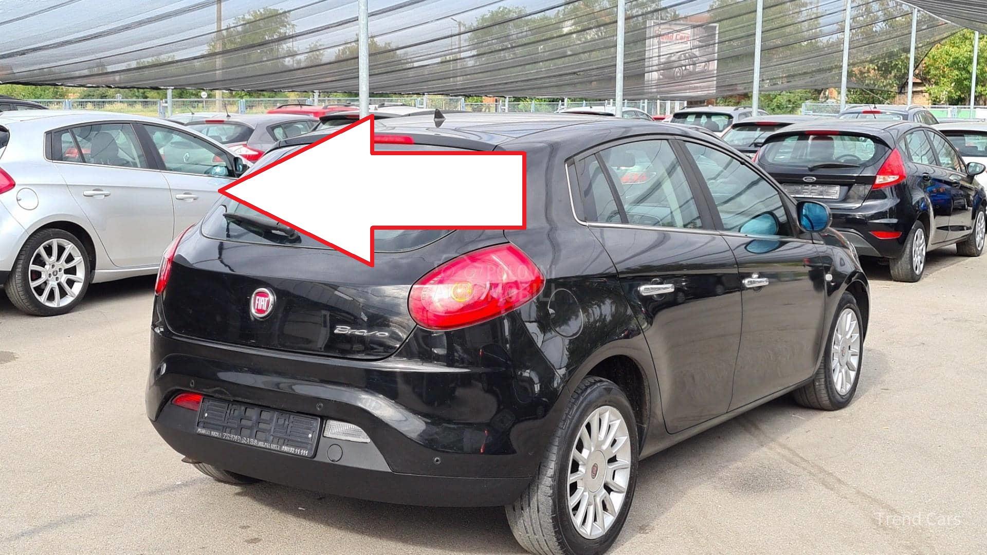

Apropo vaseg zadnjeg komentara nisam u oglasima ovog olaca video sivog brava ka kom je strelica okrenuta :) A poredjenje du*oe i glava je 120KS VS 150KS ili? :D
"Standardne" verzije (Active, Dynamic, Emotion) vs Sport. Nisu to sad Bog zna kakve tehnicke razlike, ali se ovaj poslednji primetno lepse vozi - malo spusteniji i tvrdji (lepsi za voznju po krivinama a nije neudoban), obicno ide sa jacim motorima, Sport mode, bolja i profilisana sedista (boljka Brava kao i svojevremeno Stila u nizim nivoima opreme). Uz prilicno estetskih zezalica koje doprinose totalno drugacijem dozivljaju modela (17 ili 18'' Sport felne, tamna stakla, pragovi i kacket, duple cevke izduva, Sport enterijer i cajgeri, alu papucice,...). Pisano vec dosta na ovih 165 strana, pa ako te tako nesto interesuje procitaj bar unazad ovo svezije, da se ne ponavljamo ;) .
Bas cudno da je prodat ;) .
