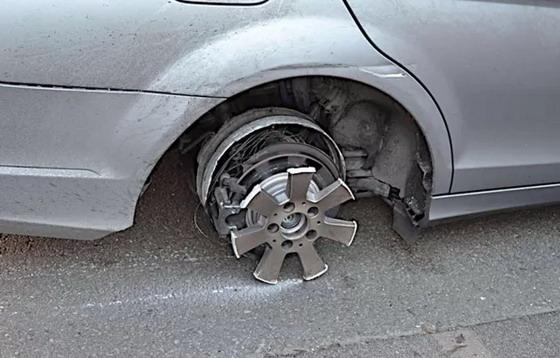

neshaoct 9740 Posted December 19, 2021 Voziti sa probušenom gumom nije pametno Kada vam pukne guma najbolje je odmah stati na bezbednom mestu i zameniti je. Zašto? Ova vest je dokaz šta sve može da se dogodi ako nastavite sa vožnjom. Vozača, 27-godišnjaka, iz nemačkog grada Delligsena sumnjiči se da je sa istrošenim naplatkom oštetio kolovoz na potezu od šest kilometara. Štaviše, učinio je to bez vozačke dozvole, jer mu je ona već bila oduzeta zbog vožnje pod uticajem droga. Sa zadnjim naplatkom Mercedes S-klase je oštetio podlogu puta. Naplatak se raspao, a na kraju je kočioni disk dodirivao površinu puta. Oštećenje na automobilu i površini puta je primetio stanovnik u ulici u Wallensenu. Svedok je pozvao policiju. Inspektori iz Hildesheima su otkrili trag od šest kilometara (nisu morali previše da se trude) koji je vodio do kuće vlasnika vozila i kome je uzet uzorak krvi. Optužen je za vožnju bez dozvole, a možda će morati da plati i štetu na putu. preuzeto sa - Auto Blog 1 shortee reacted to this Quote Share this post Link to post Share on other sites
